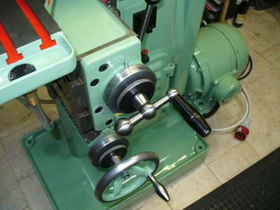

tumlik píše:..udělal závitové osazení a ze super fluidu jsem zfoukl matici na nový opravdu luxusní :) šroub od Ferdy. Osadil jsem to a pořádně promazal
Čím jsi to promazal?

Promazal jsem to teflonovým sprejem a po zaběhnutí pak KV 46 a chodí to fakt hladce, zatím přemýšlím co dám do vřeteníku, do nádobky v loži předpokládám co nejřidší olej, protože tam jsou na všechny místa natažené knoty tak aby to vzlínalo, OL J3 by podle manuálu měl jít do vřetena, je tam na mazání klasika filc přes který to vzlíná, ale zase do té převodovky se mi to zdá hodně řídké, tak uvažuju o OL J22, tak ještě nejsem rozhodlý, co jsem vykoumal z fór tak zejména na západě tam lijou Shell Tellus 46, ale ten je min. ve 20ltr. a je to hydraulika i když je doporučována i jako ložiskový a na převody, ale nesedí mi u něj nějaké hodnoty co jsou v manuálu ohledně viskozity a tak
Tak to zatím uvidím, ale už to mám skoro komplet, jen nalít ten olej.. Co se týče matice a šroubu X tak na noniusu je jeden dílek 0,025, když dám hodinky na stůl a nonius na nulu tak rozíl mezi pohybem doleva a doprava je cca čtvrt dílku a hodinky se pohnou, tak předpokládám, že budu moct frézovat i sousledně :) nicméně to je vůle v tom radiálním ložisku dotlačeném axiálním co na něm chodí šroub, bál jsem se ho přitáhnout, časem tu mrtvolu proměřím o kolik se to případně a zda vůbec zvětší, jen doufám, že ten superfluid nebude vydírat ten šroub, to by mě docela nasralo
na posuvy jsem si přes vánoce udělal celou chybějící sadičku ozubených kol...........emh dvojmo kdyžtak :D :D
koukám, že Zbýňa taky pokročil, teĎ už budou jen samé příjemné věci jako například zkolmit ty zkurvený tři osy spolu se svislým stolem , jeho drážkama a vertikálou :wink:

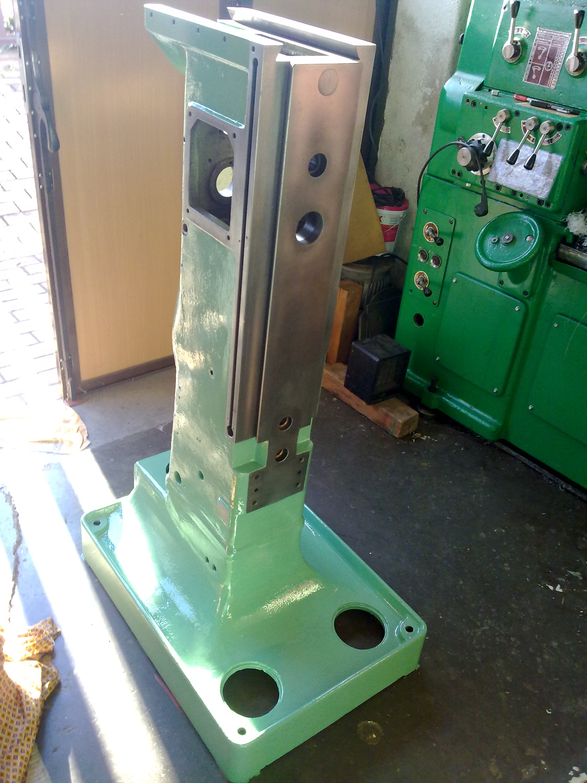

12. 1. 2014, 7:48

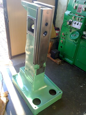

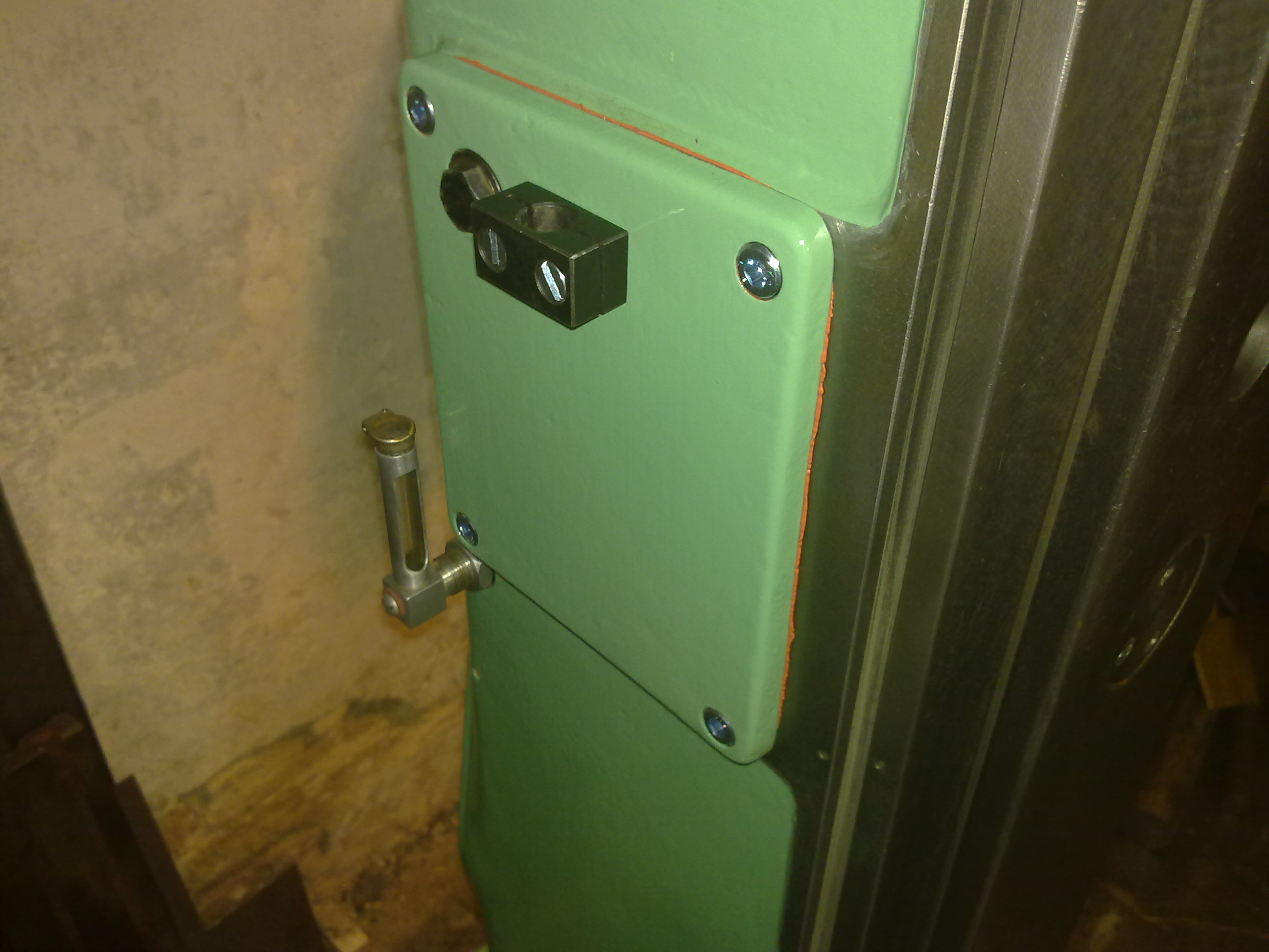

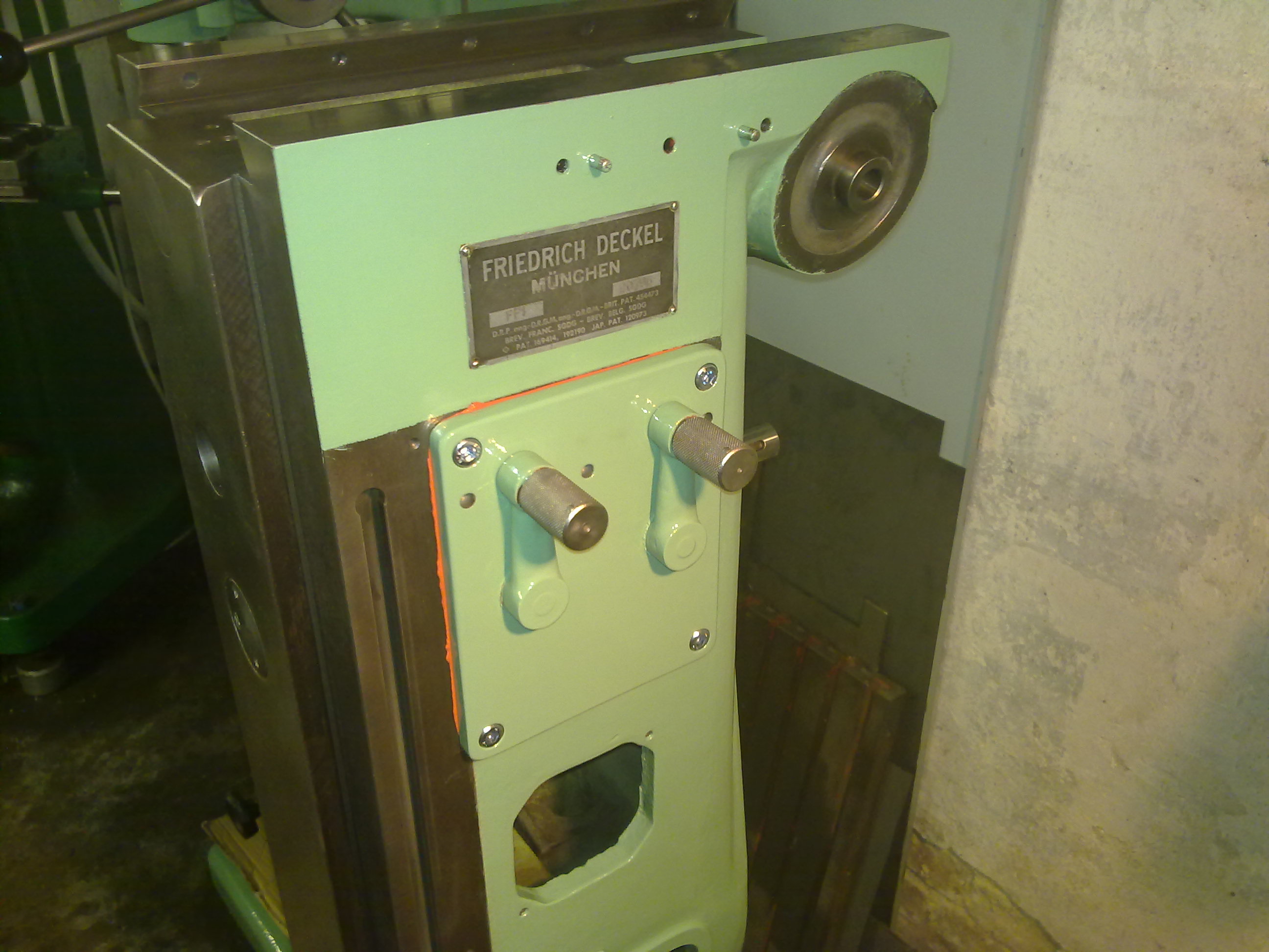

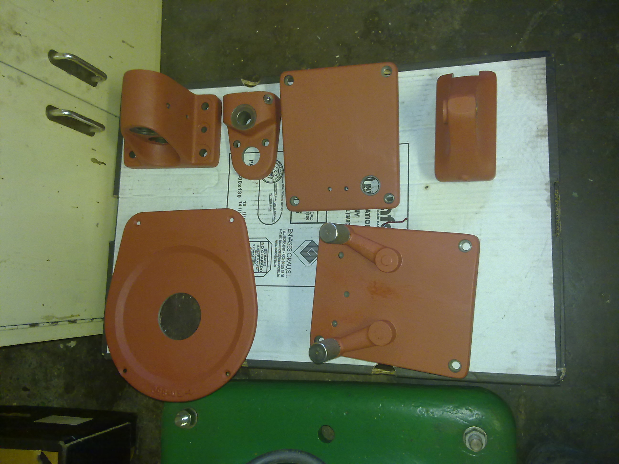

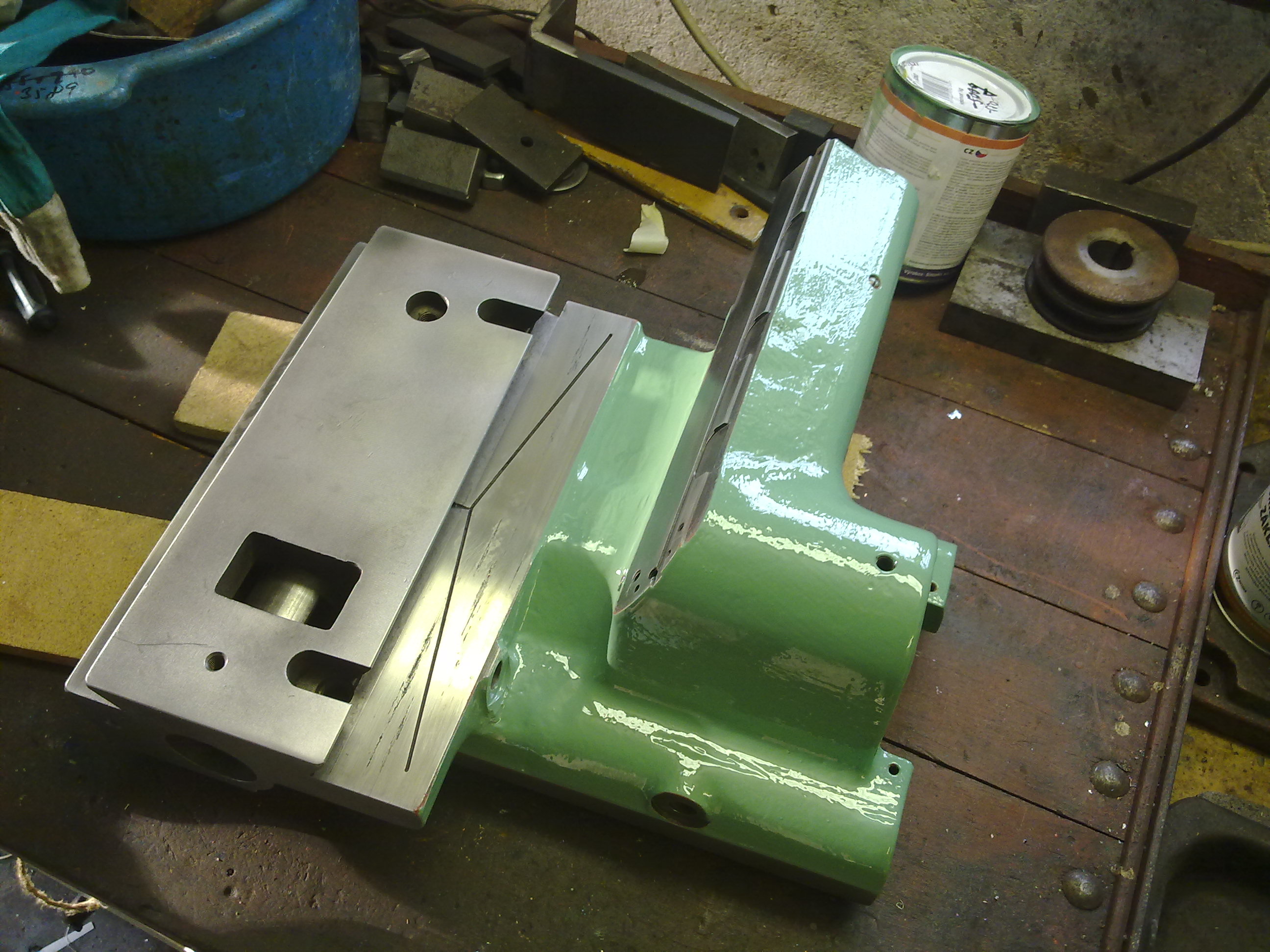

Sice jsem hooodně daleko za tumlíkem :D , ale nemusí pršet .... Na fotkách je pár kousků v základu.
Příspěvky: 3825
13. 1. 2014, 7:10
Zbýňa píše:Sice jsem hooodně daleko za tumlíkem :D , ale nemusí pršet .... Na fotkách je pár kousků v základu.
:D jo tak to máš ještě spousty práce před sebou, všiml jsem si, že na tom deklu levém máš vedle toho nalívacího otvoru dvě dírky M6 co tak ukouknu :D , měl jsem za to, že to tam u mě navrtal nějakej žufan a dívám se že to bylo asi originál, je to na kostku trubky chlazení.
Já jsem při montáži všech dílů nakonec podmazával šrouby vík a ostatního co dojde do styku s olejem silikonem, oni to normálně navrtali durch do skříně a ten olej by pak prolínal.
Jinak jsem po konzultacích do skříně nalil OL-J3, ale co jsme se tak bavili, tak by tam měl podle viskozity dojít ještě řidší :shock: to už bych neriskoval, ty kola to vyhazují do vrchní části s horizontálním vřetenem a to si pak pije ten olej do ložisek, stejně tak knoty to honí na vedení jen vzlínavostí a na můj vkus to vzlíná až moc.
Do nádobky na posuvy, matici a převody posuvů jsem nalil KV46 a to vzlíná pomaleji, nejprv jsem zkusil OL-J3 a za půl dne to ty knoty vypily, olej protekl všema místama a vytekl ven, tak aspoň je jistota, že to maže :) jak budu potřebovat tak jen nakapu, ale hladinu tam držet nebudu, jinak by to byla olejnička :)

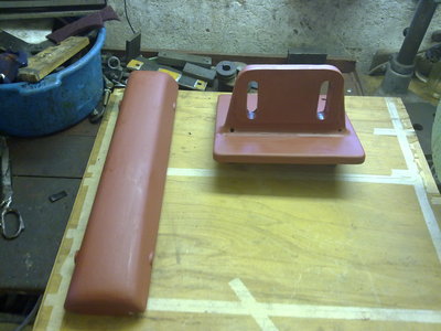

Na ty trámce jsem taky koukal, že se nechaj sehnat za rozumno, divim se že to němci nepošlou. Ty knoty ve stole jsi nechával původní? Já musím dát nový, bo starý byly na prach. Plánuju tam použít ten bílej kulatej co se dává do olejovejch lampiček. Bejvaj v lepších putykách na stolech :D. Ono už to půjde když mám otravnou čistící fázi skoro za sebou. Lakýrníci jsou skoro hotový, takže brzo dojde na montážníky, pak tam mám pár úkolů pro obraběče údržbáře a svařeče a jak na to vlítnou elektrikáři tak už je skoro vyhráno :D Takže řikáš, že na CUT3 olej co leju do soustruhu mám zapomenout, tož dobrá :) Kostička na trubku chlazení bude origo, viděl jsem to i na fotkách.
Příspěvky: 3825
13. 1. 2014, 9:09
jj, jsou to knoty do lamp nebo tak nějak, já tam nechal původní, byly normálně v oleji, nechal jsem je asi dva dny v ředidle 6000 :) a nechal vysušit a byly pipi :wink:
co se týče toho oleje, tak tam musí být v té převodovce řídký právě kvůli tomu mazání zároveň toho vřetene aby tam ten olej po těch filcových vložkách vzlínal do ložisek.
s vůli vřetene jsem se celkem vyhrál, ale zaškrabávat jsem ložiska nemusel, zaškrabaný to bylo, zkoušel jsem to na barvu, jen jsem si vyhrál s nastavení radiální a axiální vůle, je tam ten debilní systém s vnějším kuželem na vřeteni, tohle nemám moc rád, ale zase když se to vyladí, tak to točí opravdu bezházivostně, alespoň já jsem nic nenaměřil na dutině, převodovka je docela tichá i na ty nejvyšší otáčky. Co ale chodí luxusně jsou ty posuvy s křížovým ovladačem, to je teda bomba na to že to vymysleli v nějakém 36 roce, to teda klobouk dolů, ani se nedivím, že ten křížový ovladač od deckela všichni okopčili.

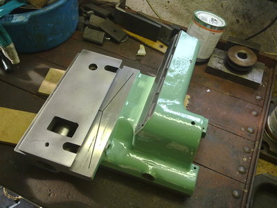

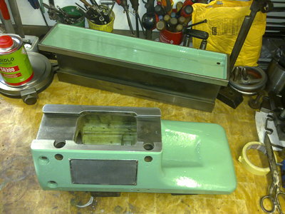

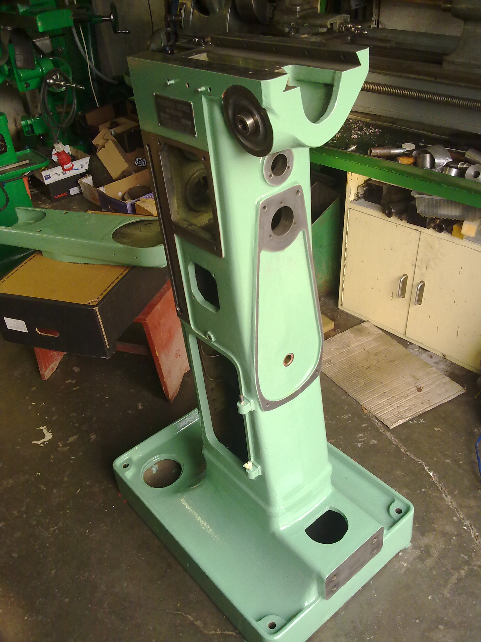

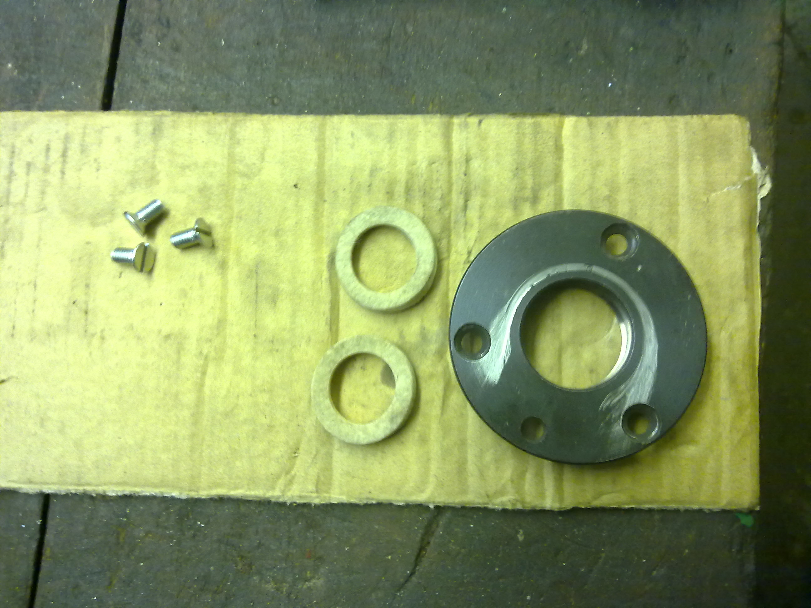

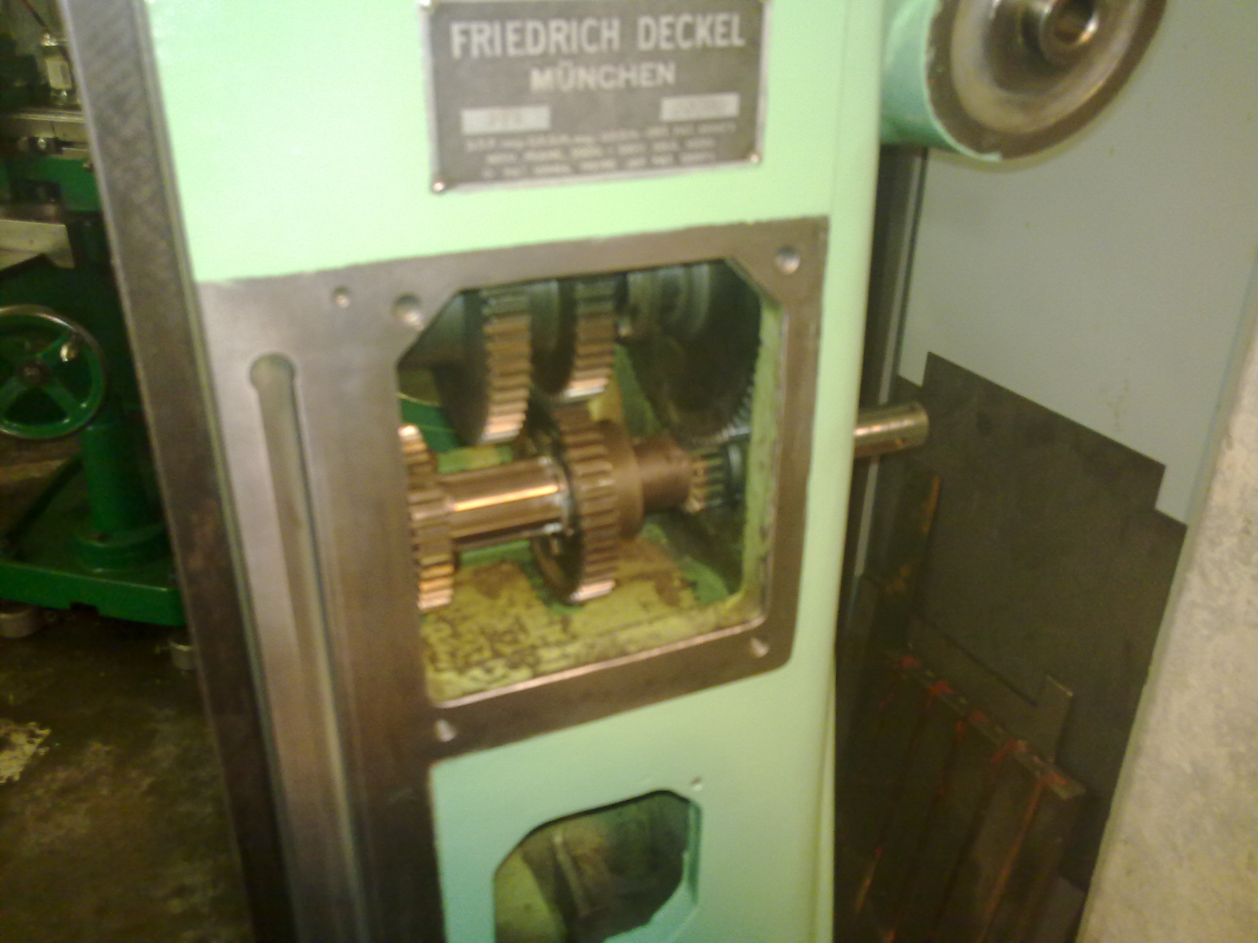

A převodovka je na svém místě, dokonce bezchybně převodovkuje. Byl to trošku ježek v kleci, a tak uchopíme nejdelší osten .... Nová válečková ložiska, komplet vyčištění a vystředění kol proti sobě plus seřízení ložisek.
filcky :)
filcky :)
už jen ořezat tmel
už jen ořezat tmel
