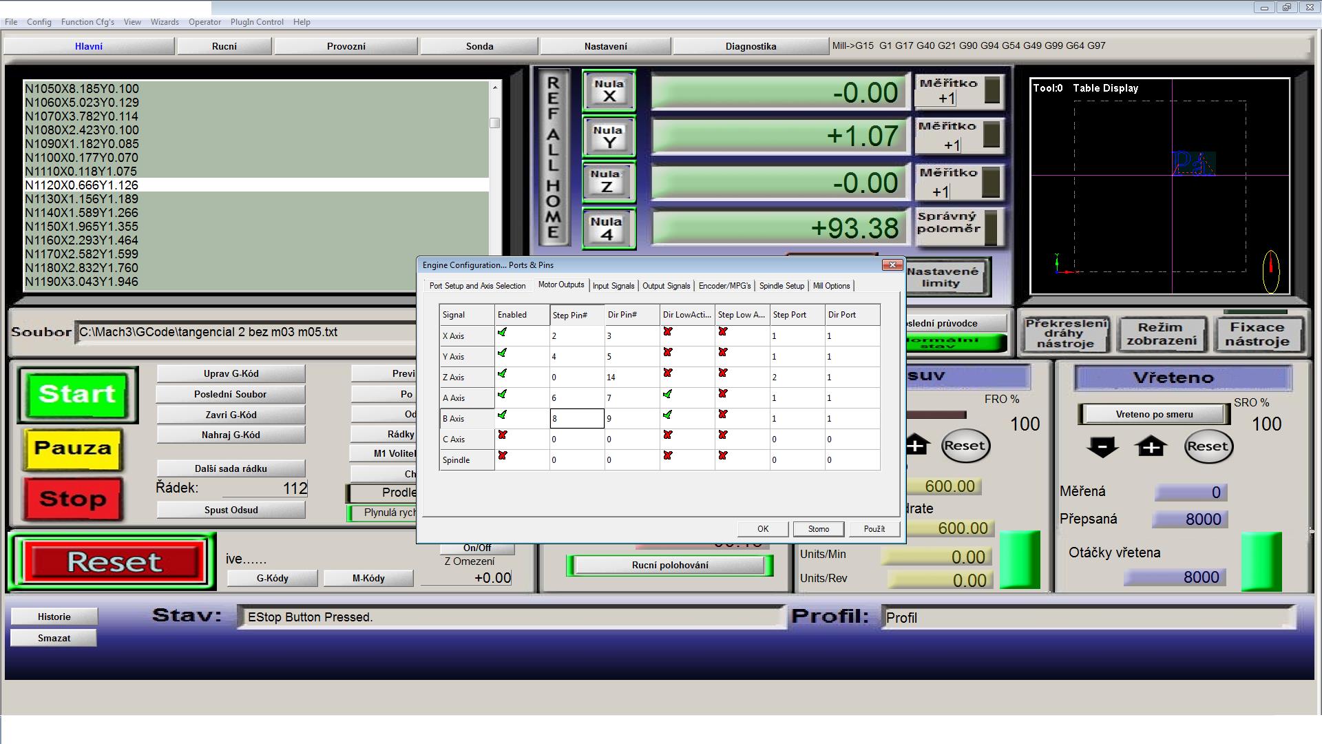

Takto som to nastavil :
Je tam stále problém ,že ked je nôž v + Z tak je relatko vypnute ,ako nahle -Z relatko zapnuté ale dalej ked je +Z tak je stále relátko zopnuté (nevypína ho ) .
Skúšali ste to niekto ? Mne sa to takto divne chová .

bohužel nemám to na čem odzkoušet. zkus vypnout natáčení nože, možná se to hádá s tímto. pokud by to takto bylo ok, tak budeme muset hledat jiný způsob.

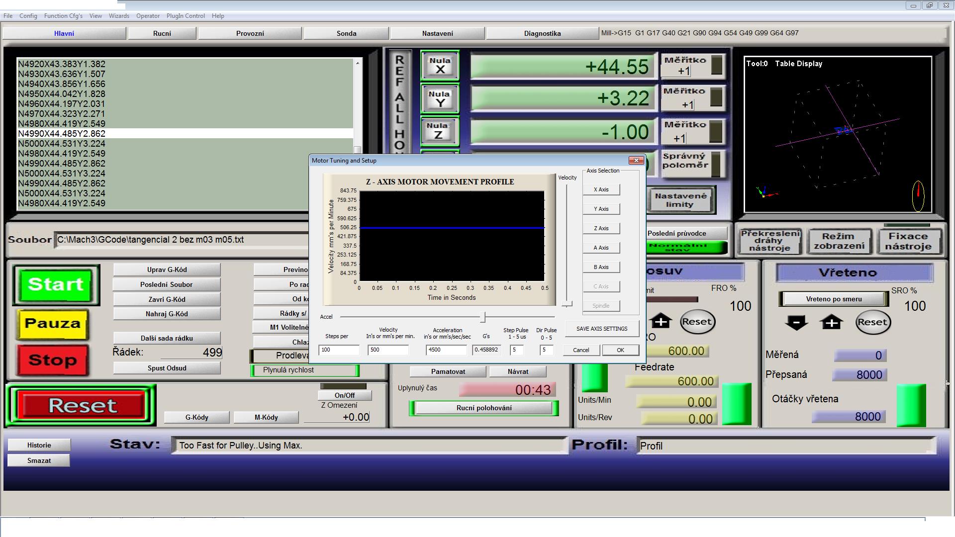

u maašiny nemám mach , když to simuluju tak to chodí , jaké máš nastaveny parametry v motortuning pro osu Z hod sem printsren

packa píše:u maašiny nemám mach , když to simuluju tak to chodí , jaké máš nastaveny parametry v motortuning pro osu Z hod sem printsren
Tu je screen osi Z (relátko)
Příspěvky: 7159
10. 3. 2013, 9:06
tak tam nastav stepo per třeba 100 hlavně tam nastav step pulse a dir pulse třeba 5 velocity třeba 500
a co nejstrmější rampu

packa píše:tak tam nastav stepo per třeba 100 hlavně tam nastav step pulse a dir pulse třeba 5 velocity třeba 500
Takto som to nastavil ,ako si hovoril ,teraz ked dam "ručný posuv " tlačítkom tak relatko ani netukne ,ked to bolo nastavené ako som mal tak ked som išiel do - tak zaplo ,teraz ani ťuk .

to se ti to chová opravdu divně , skus to nechat tak jen přepiš ten čas pro dir na nulu co to udělá
