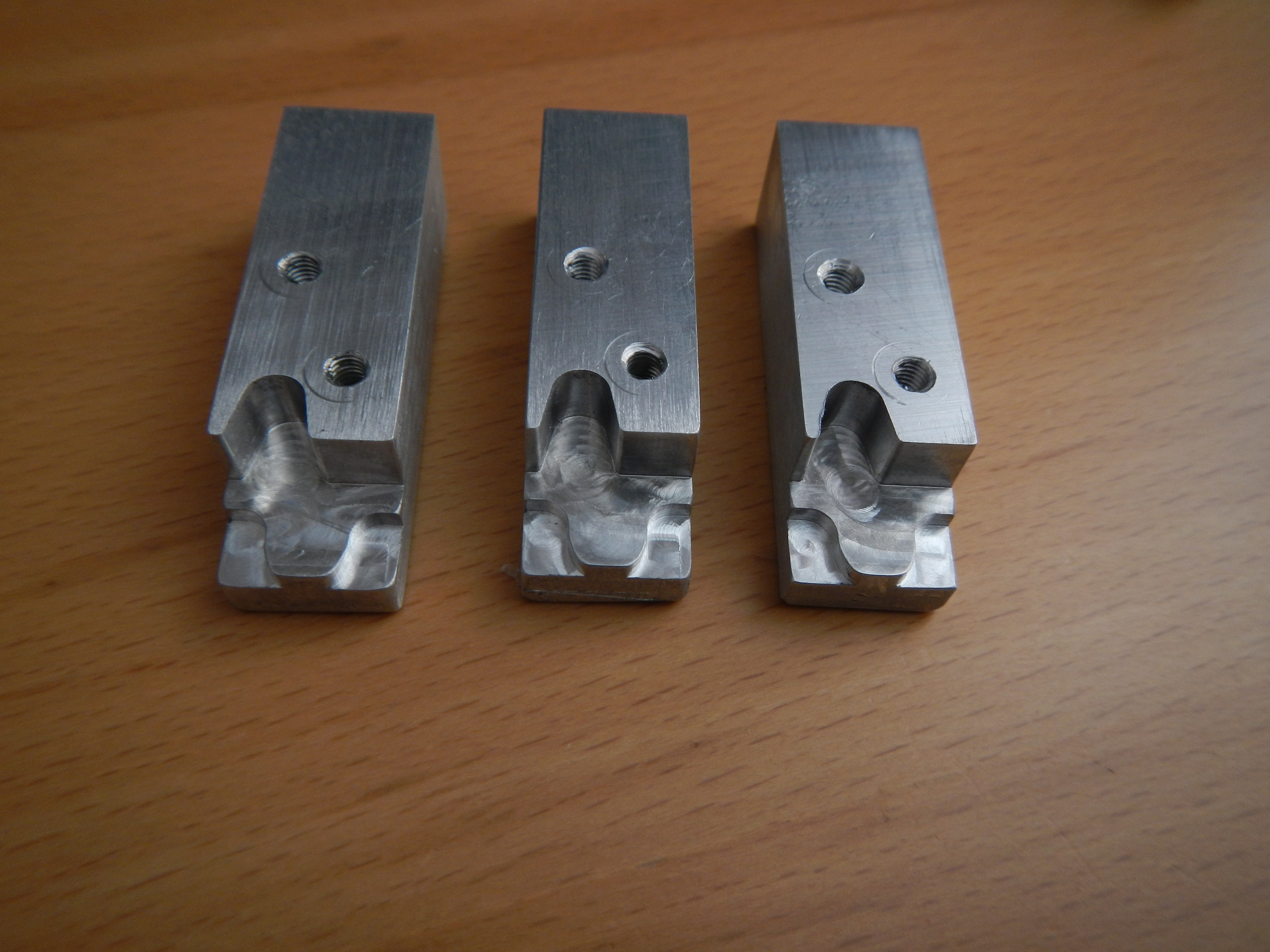

CNC potřebuje sondu - první pokus tykadélka, možná je zbytečně dlouhá, naměřená citlivost opakovaným najetím je do 3 tisícin.
ještě ji musím přeměřit na přesnost ve všech měrech a správně vycentrovat.
Zjistil jsem zatím nesoulat mezi kuželem vřetena a kuželem sondy - dokud se silou nedorazí tak si pokaždé sedne jinak.

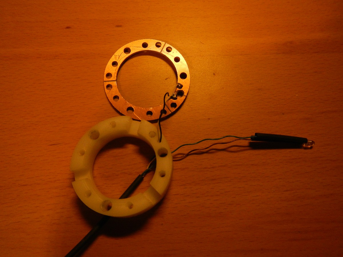

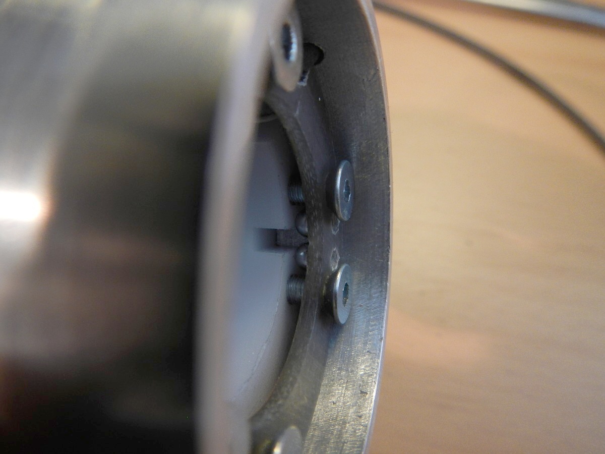

fotek moc není ... použil jsem kuličky a válečky z ložisek - logiku desky mám na 24V a tak menší vodivost "železa" až tak moc nevadí
kuličky drží v pozici otvory v plošňáku, současně zajišťují propojení a v rovině - jsou opřeny o rovnou plochu plastu
válečky jsou řešeny obdobně
v plošňáku - 6x 3mm pro kuličky, 6x 3mm pro upevnění M3, 3x pro šroubovák na pouzdra M5

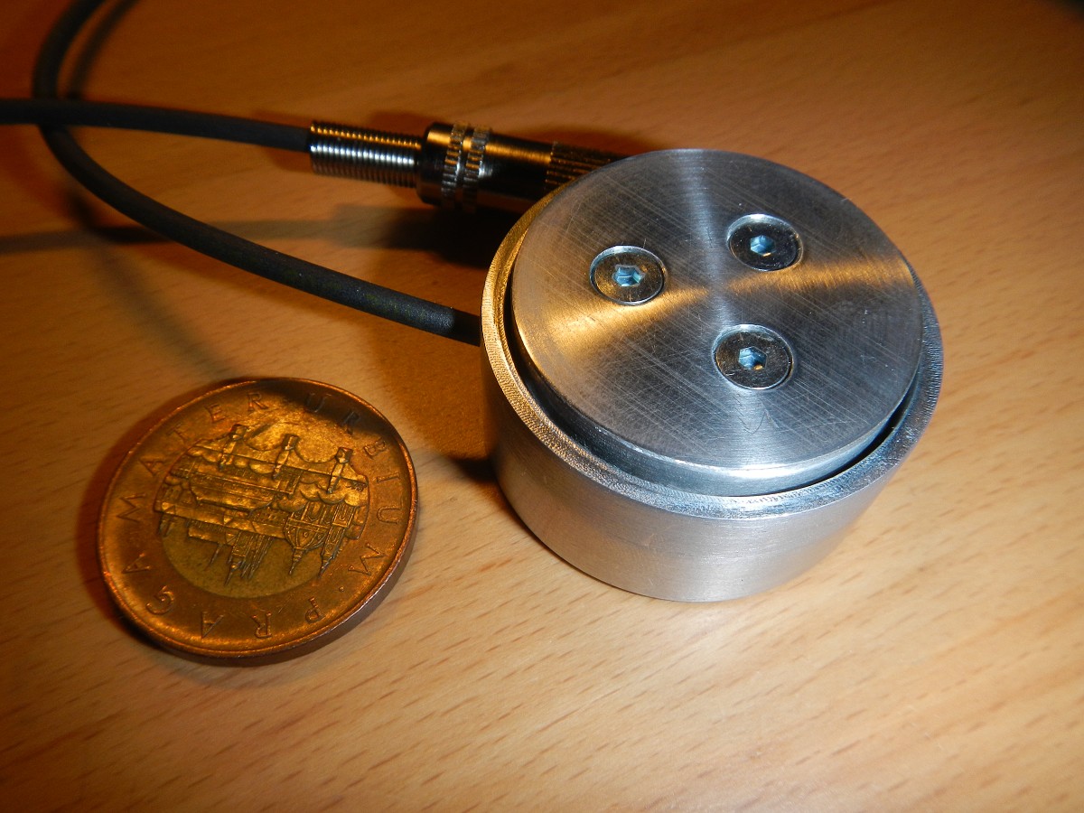

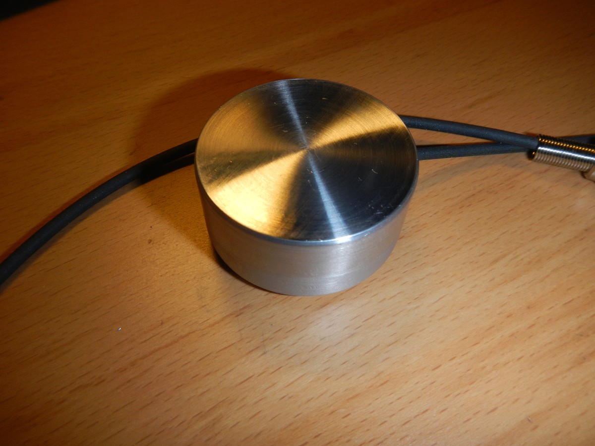

další tykadélko, nyní pro osu Z - výška 20mm průměr 38 mm "zdvih" 2mm
opakovatelná přesnost - při doteku na střed do 5 tisícin, při doteku na kraji, okolo setiny
(otázkou je, co vlastně na BF20 měřím :-) )
Příspěvky: 9650
Příspěvek 7. 8. 2014, 9:13
šikovné! šel by vokázat i vnitřek, plz?
chb
Příspěvky: 3953
Bydliště: Havl. Brod
Příspěvek 7. 8. 2014, 11:16
koukni o trochu výš ... je to jen placaté tykadlo :-) stačí tato fotka ?
Příspěvky: 9650
Příspěvek 7. 8. 2014, 12:28
ahá, jasně, dík!
