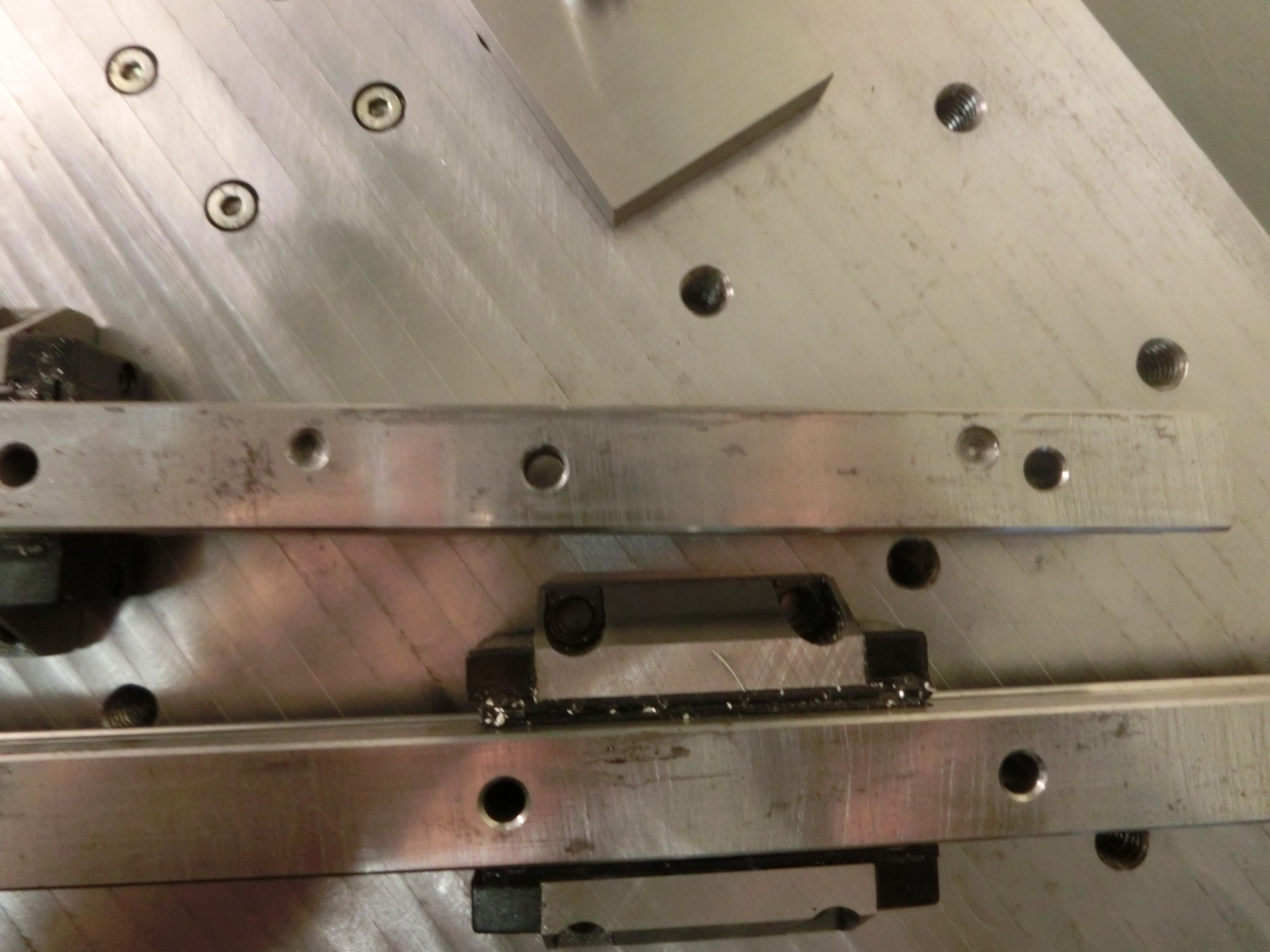

Jelikož popisovat úplně celou záležitost by bylo na několik desítek stran, tak jsem se raději rozhodl to popsat jen v bodech a doplnit o videa a fotky.
Úvodem řeknu jen to, že tento výrobce polymerbetonové frézky vystupující pod přezdívkami Unixi, Techstep či Georgborg (
http://www.bazar-profi.cz/index.phppoci ... kacnc.html" onclick="window.open(this.href);return false;) bydlící kousek od Plzně je lhář a konstrukční diletant.
Vše začalo zde, kdy mě zaujal dle videa jeho frézka z polymerbetonu. Především jeho tvrzení „ Osy vůči sobě běhají do stvoky“ a pak přikyvování vás ostatních přispěvovatelů které byly pochvalné.
Po prohození několika mailů jsme se domluvili na koupi jednoho stroje, který zrovna přes Vánoční svátky dostavěl (začátek roku 2015) a samozřejmě tlačil na pilu, že buď teď a nebo pak třeba za rok či později. Dohoda byla ta, že stroj osobně dopraví a vzhledem ke snížení váhy (vynesení stroje do patra) byl dodán bez namontovaného ocelového stolu osy Y. Toto byla zásadní chyba, jelikož jsem si nemohl nechat předvést stroj v provozu a za jeho přítomnosti vše pořádně proměřit. Očividně na to spoléhal.
Další popis bude již jen heslovitý, jelikož věřím, že videa a fotky dají víc jak tisíc slov.
Důvodem, proč vznikl celý tento problém byly výsledky měření:

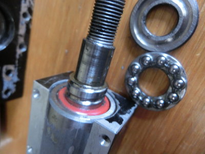

házení šroubu osy Z: https://www.youtube.com/watch?v=f-bxzMXZuVY" onclick="window.open(this.href);return false;
Měření osy Z : https://www.youtube.com/watch?v=B-r03ga3yZ4" onclick="window.open(this.href);return false;
Po těchto měřeních jsem od výrobce požadoval vysvětlení. Jediné co mi neustále tvrdil bylo to, že jsem musel se strojem do něčeho napálit a nebo že jsem ho přetěžoval a že on vše měřil před dodáním a bylo to v pořádku. Ani jedno se z mé strany nestalo. Na stroj jsem dal vřeteno 2,2kW abych měl kleštiny do 10mm a ne jen do 6mm, jelikož mám například rybinové nástroje, co by pak nešli použít z důvodu větší stopky. On pak neustále tvrdil, že takhle silné vřeteno tam nemá co dělat. To že stroj byl totálně mimo už z výroby a nebylo tedy možné něco rozhodit uvidíte dále v textu.
Po dlouhém telefonátu jsme se domluvili, ať tedy stroj na moje vlastní náklady k němu dopravím a že ho znovu seřídí na své náklady, přičemž poškozené věci prý budu hradit. V té době jsem neměl čas a ani náladu na nějaké vlastní ladění a tak jsem nakonec souhlasil. Navíc jsem očekával, že se k tomu výrobce postaví čelem, což byla největší chyba lávky.
Po doručení stroje (respektive po 14 dnech nicnedělání) mi napsal, že jsem si rozmlátil vozík na ose Z a že ke stroji jsem se choval jako prase a že v nejbližší budoucnosti nemá zájem provádět opravu. Až se časem uklidní tak to možná začne opravovat a že nový vozík přijde na 300euro a vzhledem k tomu, že sem si to způsobil sám tak opravu budu hradit a že to odhaduje na 80-100h práce. Jen pro informaci, zmíněný vozík jsem nakonec přímo kupoval a katalogová cena byla 1030Kč přičemž od subdodavatele to vyšlo celkem na 1600Kč , což oproti 300euro (cca. 8 000Kč) je nepatrný rozdíl. Rozebrání nutné části stroje a výměnu vozíku jsem měl za cca. 2h a to jen proto, že jsem musel dodělat konstrukční úpravy pro jednoduchou demontáž, jelikož originál je to konstrukční prasečina.
Vše se chvilku tahalo přes právníky s tím, že to skončilo tak, že jsem si pro stroj musel osobně přijet přičemž ho výrobce nechal ležet pod plachtou venku ( bylo to v průběhu zimy). To že některé části stroje chytly lišku a elektronice se to také moc nelíbilo není nutné hovořit.
Stroj mi předával tak, že předtím oddělil portál od základny a sundal lineáry na ose X ještě před tím, než jsem mu řekl, že vzhledem k okolnostem chci stroj co nejdříve dostat od něj ať na něm nic nedělá. Stroj měl být připravený na přepravu, což ale rozhodně nebyl, jelikož pravděpodobně úmyslně nedotáhnul šrouby držící portál k základně a 3 ze 4 šroubu byly jiné než originál (kratší) . Toto určitě přispělo i k tomu (tedy kromě stupidního návrhu konstrukce):
https://www.youtube.com/watch?v=SLHVSEc8azI" onclick="window.open(this.href);return false;
Samotný stav základny a portálu je vidět zde, přičemž se doporučuji zaměřit na skvrny barvy, která se dostala na místa, kde nedocházelo k dotyku portálu se základnou, čemuž rozhodně přispěli stavěcí šrouby (červíky) kterým portál pravděpodobně vyrovnával, aby opravil výrobní nepřesnosti jelikož některé šrouby byly vyšroubované výrazně výše nad úroveň materiálu: https://www.youtube.com/watch?v=dtUJV6v7AoY" onclick="window.open(this.href);return false;
To že nedokonalé plošné spojení portálu se základnou má vliv na tuhost a přesnost stroje také není nutné rozebírat.
Samotný portál ani nemělo moc cenu nějak zachraňovat, jelikož pokus výrobce o něco jako referenční hranu pro lineární vedení dopadl takto: (Takže vedení drželi jen šrouby)
https://www.youtube.com/watch?v=SY2DhfYe-Q0" onclick="window.open(this.href);return false;
a co je důležitější odchylka, která je vidět na prvních videích z měření byla způsobena tímto:
https://www.youtube.com/watch?v=ITgKySKYi8s" onclick="window.open(this.href);return false;
Zapuštěný ocelový podklad pro uložení lineárů byl sfrézovaný do oblouku, takže o nějaké přesnosti po usazení nemohla být řeč. Toto mi přímo i potvrdil výrobce při předávání ještě před mým měřením, kdy na moji otázku proč sundával portál od základny a lineární vedení mi odpověděl, že to bylo nutné, aby změřil portál. Když jsem se ho tedy dotázal jaký byl výsledek měření tak jen zavrčel – co je ti do toho (zmíněnou diskuzi mám na videozáznamu z předávání).
Pokusy o navrtávání děr do lineárního vedení jsem také moc nepochopil, ale jistě tam mají svůj účel:
Teď přidám něco pro fajnšmekry, kteří holdují stojařským prasárnám. Toto video jsem udělal poté, co jsem sundal osu Z, jelikož se neustále kousala:
https://www.youtube.com/watch?v=cwk5WUYg-S4" onclick="window.open(this.href);return false;
Ta osa na to má samozřejmě právo, jelikož pokud zmíněný výrobce si myslí, že ideální způsob pevného uchycení kuličkového šroubu je ten, že ho uchytí do domku pouze jen přes axiální ložiska a že všichni ostatní to dělají špatně, když raději volí kuželíkové ložisko, tak to samozřejmě nemůže dopadnou jinak. Takto jsou provedeny všechny 3 osy nejen osa Z.
Přídavkem u osy Z byl ještě výrobní um, a nebo že by to byl záměr udělat na jedné straně osazení pro ložisko o 1mm větší, to už raději nebudu posuzovat:

Aby celý příspěvek nebyl jenom depresivní ukázkou, jak se to fakt nemá dělat. Tak na závěr přidávám dvě videa nového portálu, který mi dle mého návrhu vyrobil BATMAN zde z fóra (zdravím a děkuji). Výsledek jeho práce můžete vidět zde:

Obě kolejnice mají referenční hranu naproti sobě, takže při montáži stačilo jen lineární vedení přimáčknul k hraně a dotáhnout momentovým klíčem. Poté jsem vše sestavil a osa jezdila absolutně plynule se zmíněným výsledkem měření bez nutnosti dalšího dolaďování. Navíc jsem udělal nový domek s použitím kuželíkových ložisek.
Závěrem můžu jen říct ať se obloukem vyhnete zmíněnému výrobců, pokud tedy nejste sadomasochista. Mě to stálo dost peněz, ale hlavně kýbl nervů a času.
Ponaučení pro mě je jasné. Vždy požadovat předváděčku stroje a pořádné proměření. To že stroj nebude jezdit do stovky, jak zde uvádí jsem čekal, ale že to bude takto šílená fušeřina pod pěkným kabátkem, tak to ani v nejhorším snu ne.
