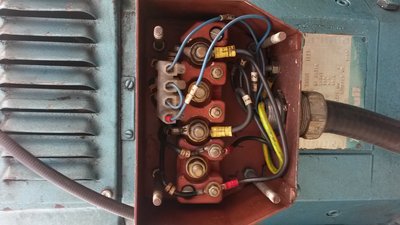

foto svorkovnice
Příspěvky: 23438
Příspěvek 9. 9. 2017, 6:46
To vypada na svorkovnici klasickeho DC motoru
Ty dva tenky jsou buzeni ty dva tlusty je kotva
Ty dva uplne tenky je patrne tepelna ochrana

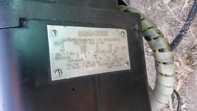

Možná by bylo vhodnější tam dát nějaké větší servo s enkodérem.
Když bych tam dal obyč. motor a frekvenční měnič tak by asi to závitování nešlo že?
Měl bych ještě otázečku.
Serva jsou tam Dc 1.8 kw 2000 ot.
Mám hledat serva se stejnými parametry, nebo
dnešní serva jsou na tom lépe a nebudu potřebovat tak silná.
Serva funguji kromě motoru jsem už vše rozhýbal.Je mi jich celkem líto, že nejdou použít s Gravosem
Příspěvky: 9052
Příspěvek 15. 9. 2017, 6:46
serva na tom nejsou "lépe" 1kW servo má pořád 1kW.. nicméně vzhledem k účinějším magnetům jsou dnes menší, mají obvykle "jemnější enkodéry" což u vřetene nepotřebuješ atd..
problém klasického serva jsou otáčky ty budou na vřeteno nízké, hledej synchronní motor s PM to je to pravé na vřeteno
kdysi jsem tady nabízel jeden z Brothera.. synchronní s PM/ 4kW/6000ot, komplet s měničem, případně se dá rozchodit i s noým měničem a pak točí klidně i 8000, pokud máš zájem pohledám inzerát..

RaS píše:serva na tom nejsou "lépe" 1kW servo má pořád 1kW.. nicméně vzhledem k účinějším magnetům jsou dnes menší, mají obvykle "jemnější enkodéry" což u vřetene nepotřebuješ atd..
jestli to blbě chápu , tak mě prosím opravte.
Toto servo tedy bude dávat zhruba stejný kroutící moment v celém rozsahu otáček.
Tak že budu schopný řezat závity a točit malou frézou vysoké otáčky.
enkodér bude znát polohu vřetena pro výměnu nástroje ( správné natočení vřetena) ?
a celé to půjde řídit gravosem, nebo musim použít linux?
Příspěvky: 9052
Příspěvek 28. 9. 2017, 3:47
křivka momentu tam je přiložena.. je to tak jak píšeš má to velkej krouták je to schopné závitovat asi M18kou závitníkem do oceli.. encodér zapojíš do systému tedy bude znát polohu vřetene.. řídit to lze analogově 0-10V z linuxu bez problému, gravos neznám
