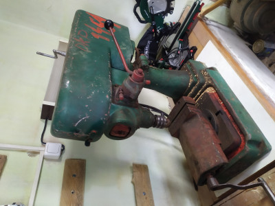

Zdravím. Mám V16, chcel by som dať novú hlavičku za rychloupínaciu vedeli by ste mi poradiť ako dať starú dole ? Mal by tam byť kužel ale nejako sa mu nechce. Náhodou vedel by niekto vyrobiť nové vreteno aby som vedel vrtať viac ako 8cm ? Ďakujem

Apis2222 píše: ↑26. 5. 2022, 2:31 Zdravím. Mám V16, chcel by som dať novú hlavičku za rychloupínaciu vedeli by ste mi poradiť ako dať starú dole ? Mal by tam byť kužel ale nejako sa mu nechce. Náhodou vedel by niekto vyrobiť nové vreteno aby som vedel vrtať viac ako 8cm ? Ďakujem
Rychloupínací sklíčidlo ti bude k prdu, protože vřeteno nemá aretaci. Takže ho budeš blbě dotahovat.

Mám těch sklíčidel několik a všechny mají horní část pevnou (spojenou s vřetenem) a spodní část otočnou, takže s utahováním/povolováním není problém. Ono taky těhle vrtaček s aretací vřetene asi mnoho nebude :) . Neplést s akučkou, tam to bývá jinak.

Ja by som si predstavoval takéto niečo ako je na obrázku :
Ďakujem
ja hlavičky dávam dole nasledovne:
Otvorím čeľuste a cez "dno" hlavičky vyvŕtam dieru fí 6,5 mm až do kužeľovej dutiny (to "dno" má iba pár mm). Následne cez otvor vložím krátku fí 6 mm tyčku a mierne ju dotiahnem pakňami (iba jemne, musí sa dať hýbať). No a potom tlakom na tú tyčku pomocou sťahováku stiahnem hlavičku z kužeľa dole.
Na zväčšenie upínacieho kužeľa hlavičky bolo na aliexprese dostať také redukcie do hlavičky, ale pochybujem že to funguje uspokojivo bez hádzania. Ak je hriadeľ inak v poriadku, jednoduchšie ako vyrábať novú je osústružiť pôvodný kužeľ, nalisovať natesno za tepla rúrku a potom osústružiť nový väčší upínací kužeľ.

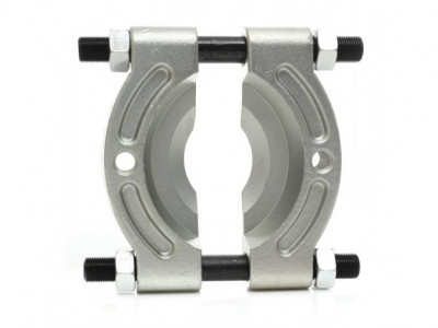

Hlavičku som zhadzoval dvojicou takýchto sťahovákov, naskladať ich medzi skľučovadlo a pinolu.
Podľa fotky je to V16, tak na nej bude kužel b18.
Skôr chce predĺžiť, hĺbku vŕtania, ale to by musel upraviť alebo vyrobiť novú pinolu a asi aj vreteno.
Příspěvky: 3893
Příspěvek 27. 5. 2022, 8:32
Pravdu máš, ja som vcelku bezmyšlienkovite nesprávne pochopil, že chce väčšiu hlavu.

Příspěvek 29. 5. 2022, 9:37
Takže na V16-tke je B18 ? Takže takú hlavičku si mám kúpiť ak dobre chápem. Áno hĺbku vŕtania. Čo by stála približne cena novej pinoly a vretena? Ďakujem za odpoveď
