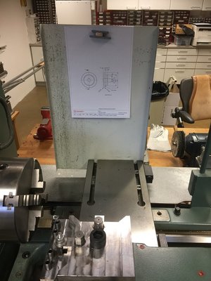

hawkwind píše: ↑14. 12. 2018, 9:46 Už mě to napadlo, proti oleji tam něco dám, ale ne nafurt, protože by byla na dílně tma, něco stahovacího :D
Já mám jen takhle na příčném suportu plech a úplně to stačí.

Já bych to třeba takhle mít nemoh. Prostě celá ta půlka dílny za soustruhem by byla zbytečně plná špon, emulze a oleje. Mám klasickej krycí plech přes dýlku lože až do vany. Při úklidu odmetu špony proti plechu a poslušně skončej kde maj. Mám klubo špon při soustružení, vezmu háček a odhodim zase na zadní plech. Mám seřízenej čůrek emulze a potřebuju něco změřit, odklonim trubičku na zadní plech a zase vše teče kam má. Spuštění univerzálky se zatečenou emulzí, točení mosazi, litiny, pertinaxu. Prostě ze všeho by byl zbytečnej brajgl okolo. zrovna k tý SU32 jde vyrobit pěknej funkční záchytnej zadní plech, kterej nijak nevyčnívá a neomezuje při práci.
Příspěvky: 8483
Příspěvek 16. 12. 2018, 9:47
Jasně, tohle mám doma, tam nechladím. Když je chlazení tak by to nestačilo, možná s nasazeným krytem hlavy, ale to je dost otravné.

Zbýňo mohol by si prosím ten tvoj plech odfotiť?
