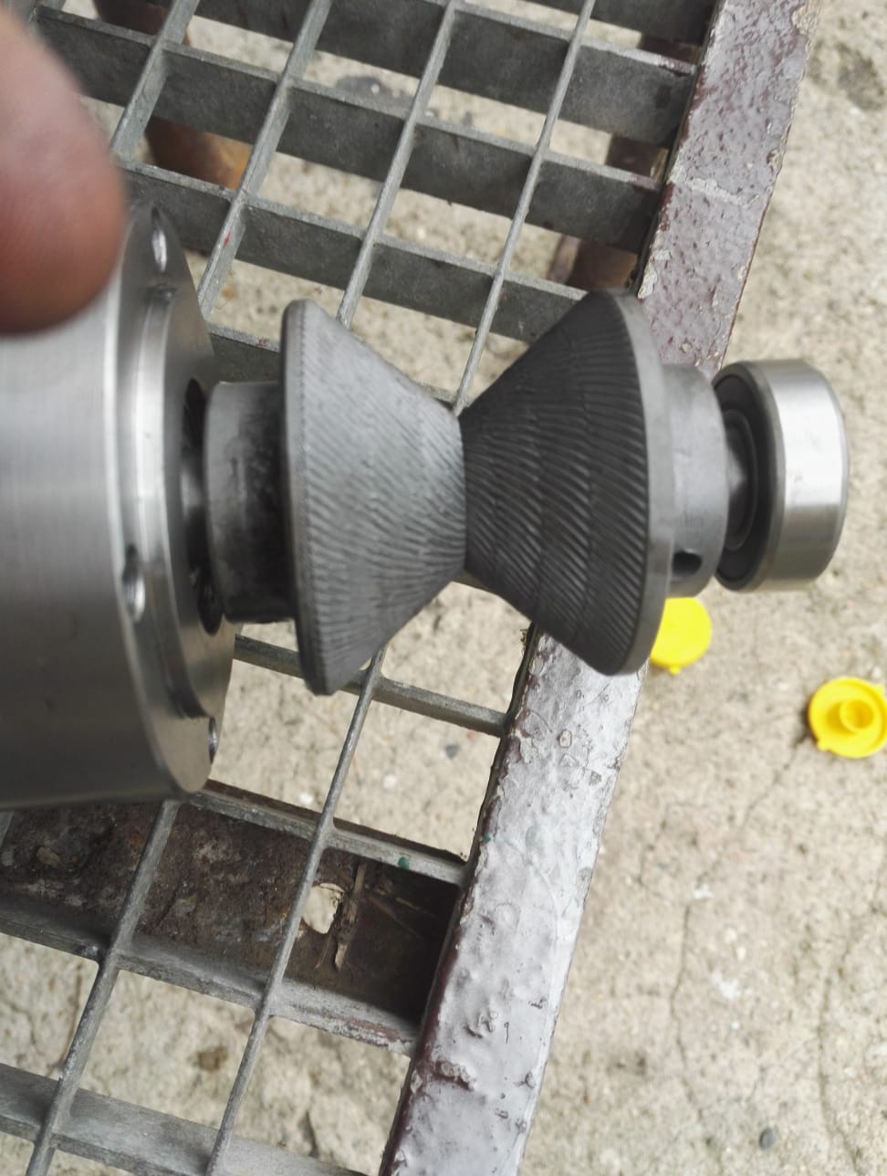

Jinak jsem jednou zkousel radlovat i kuzelovou cast a taky se to podarilo. Jedna se o hnaci kolo pro loupacku na kabely. takze vzhled neni dulezity

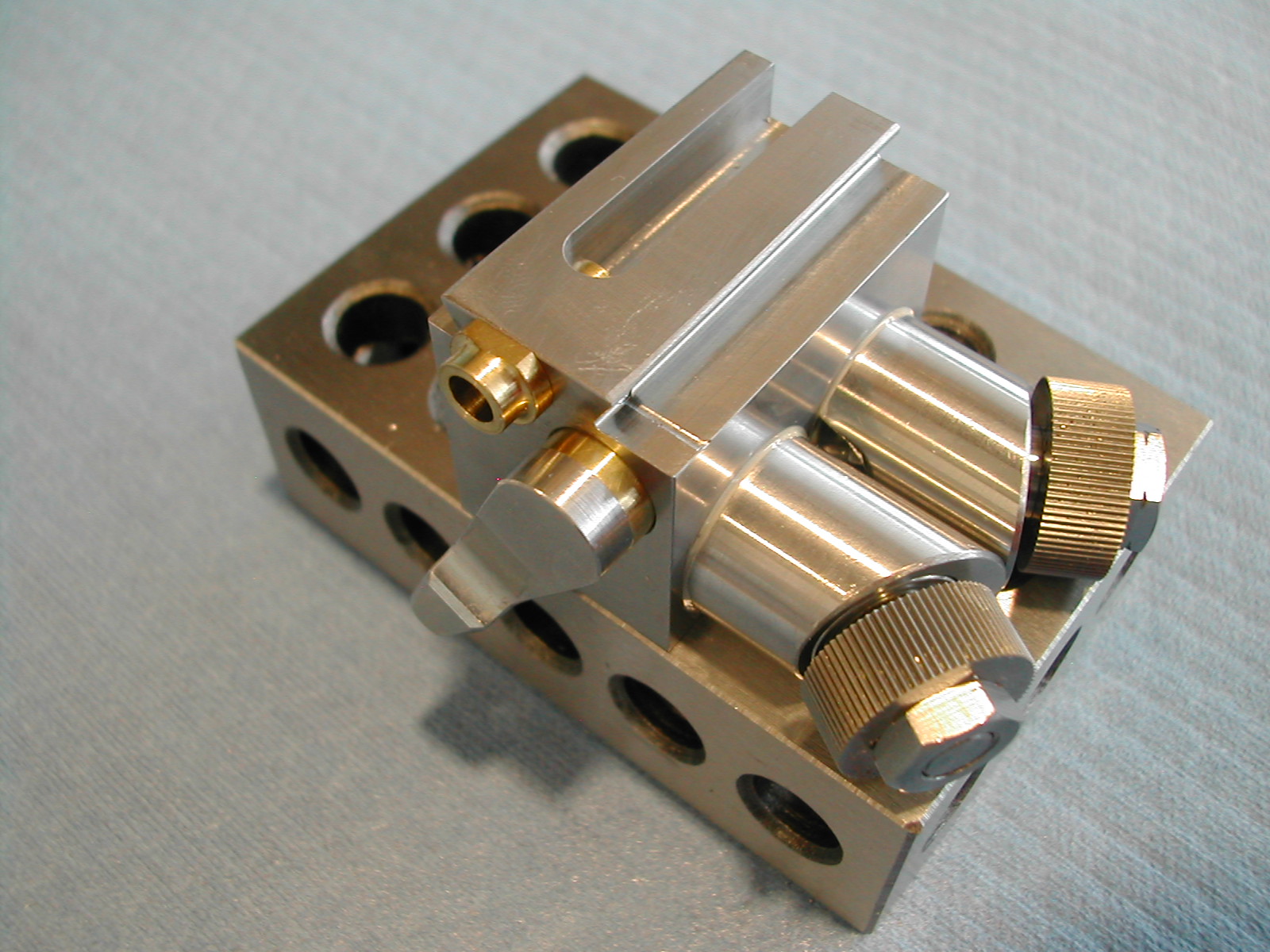

No mam tu jednu volnou 125 univerzalu. Kdyz by to slo do prumeru 20mm, tak by to bylo OK. Ja mam SV18, takze me radlovani zas tolik netrapi a muzu pouzit bezne drzaky. Jen je problem u mensich dilu, ktere se pri vetsim tlaku odtlaci a ohybaji. Jinak vyroba by spocivala pouze v koupi mekkych celisti vyfrezovani drazky a vyvrtani diry pro kolik.zverodoktor píše: ↑6. 3. 2020, 10:39 Ten "obří rozsah" bude pri 80-ke univerzále 16 mm ak budeš chcieť rádlovanie na väčšej dĺžke ako 10, možno 15 mm.
Ešte za zmienku stojí fakt, že každá čeľusť je nastaviteľná zvlášť ( a samozrejme aj všetky spolu tým ďalším pastorkom) kvôli dodržaniu koncentrickosti. Pri väčších priemeroch kde materiál "neuhne" je to asi potreba.
A dať 2 pravé a jedno ľavé by nešlo?
Zrejme na doma to také terno nebude ako sa na prvý pohľad zdá..

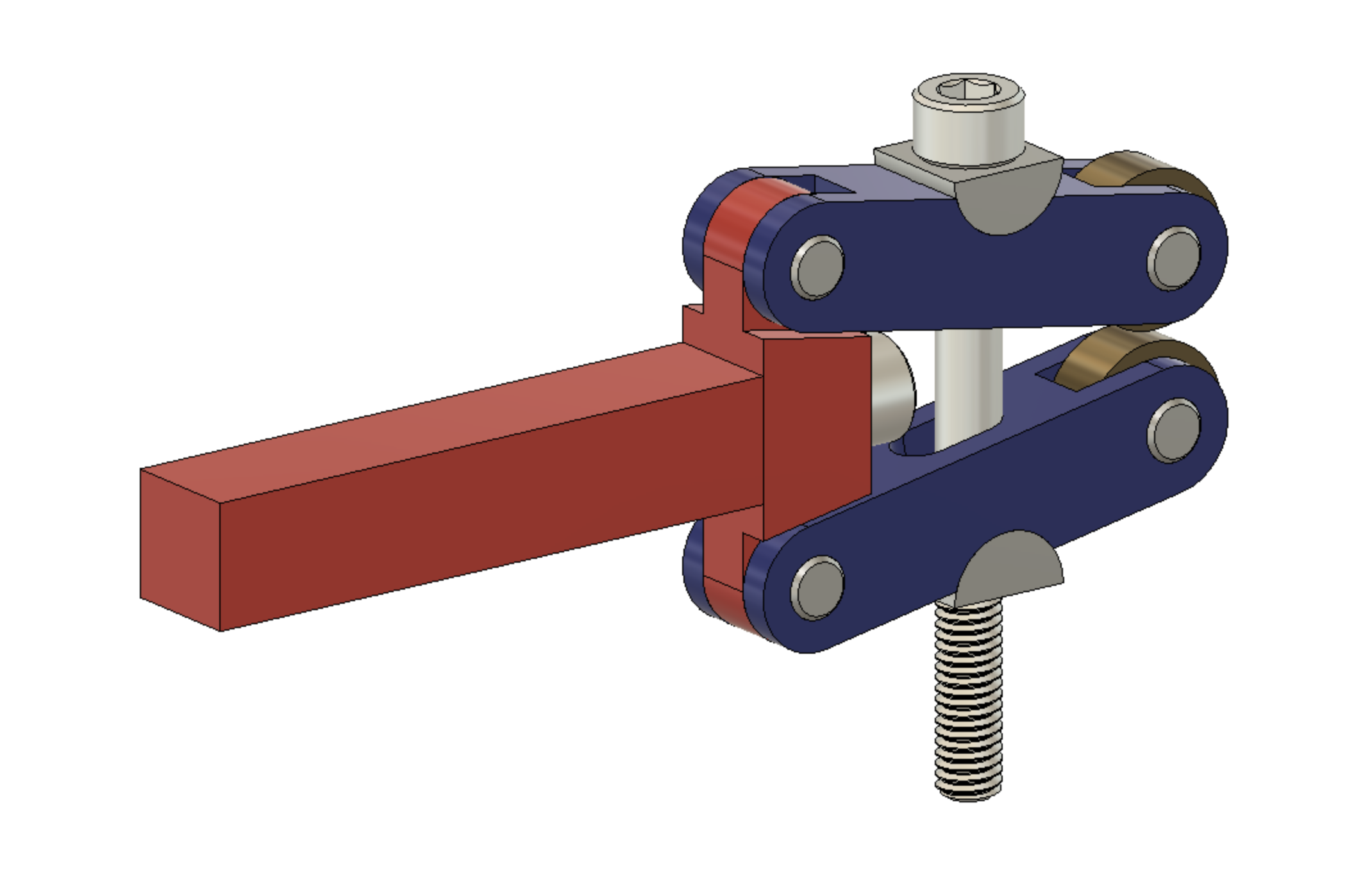

Díky všem za užitečné informace. Možná zkusím spáchat toto:
Je to z 12x12 profilu, který tu mám a který jsem ještě sto frézovat na soustruhu bez frézovacího přípravku, chci si to na tom vyzkoušet. Je to na ta mrňavá kolečka ø15mm, takto to má rozsah Ø0-29mm (šlo by se dostat na 35). Ještě mám v hlavě trochu jiné pojetí, kam by šla i větší kolečka (na původní záměr jsou ideální ta malá, ale že by to bylo univerzálnější, mno, uvidíme).
