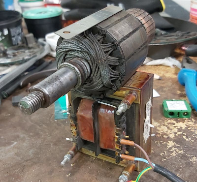

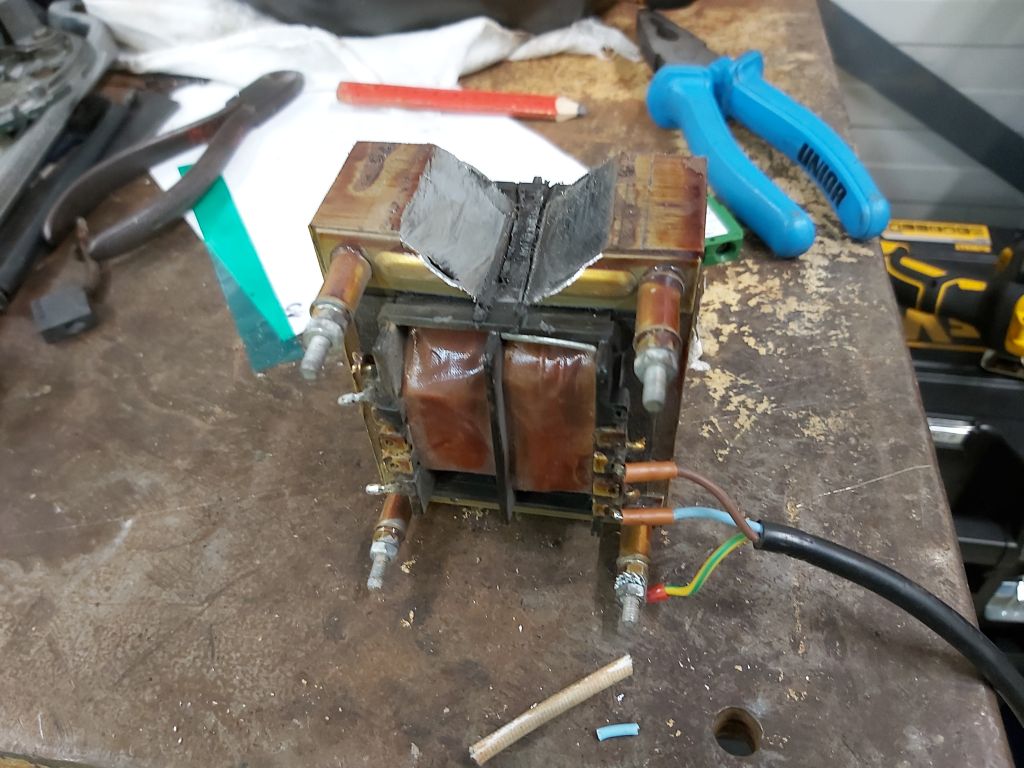

napokon som spravil ten "V" magnet na ruský spôsob, vyrezal som ho z trafa.

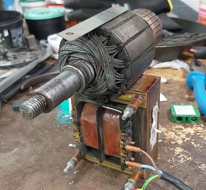

takto vyzerá zostava pri testovaní.
najprv som meral napätie medzi susednými vrchnými lamelami = 0,0V
rovnako aj keď som nemeral susedné, ale 3-tiu atď.
napätie na lamelách oproti sebe bolo cca do 2V
potom som pridal pliešok na zistenie "generovaného magnetického poľa skratovanou cievkou". Kým som nenašiel skrat, tak som si nebol istý, či to robím dobre, ale jedna cievka je skratnutá a tá čepeľ tam krásne drží.

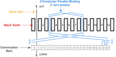

tak nejak si to predstavujem.
problém je s izoláciou, chcel by som dať novú a zatiaľ neviem, čo hľadať.
druhý problém, skôr otázka je, nakoľko sa musí dodržať poloha komutátoru voči cievke?
Příspěvky: 7202
Příspěvek 22. 9. 2021, 5:59
poloha se dodržet musí , však komutátor sundávat nemusíš . obkresli si z nejvrchnější cívky z jaké drážky rotoru ti jde začátek a konec do jaké lamely v komutátoru a máš tím vlastně celé schema . zakresli si nad sebe rozvinutý rotor a pod něj rozvinutý komutátor a tam to zakresli
