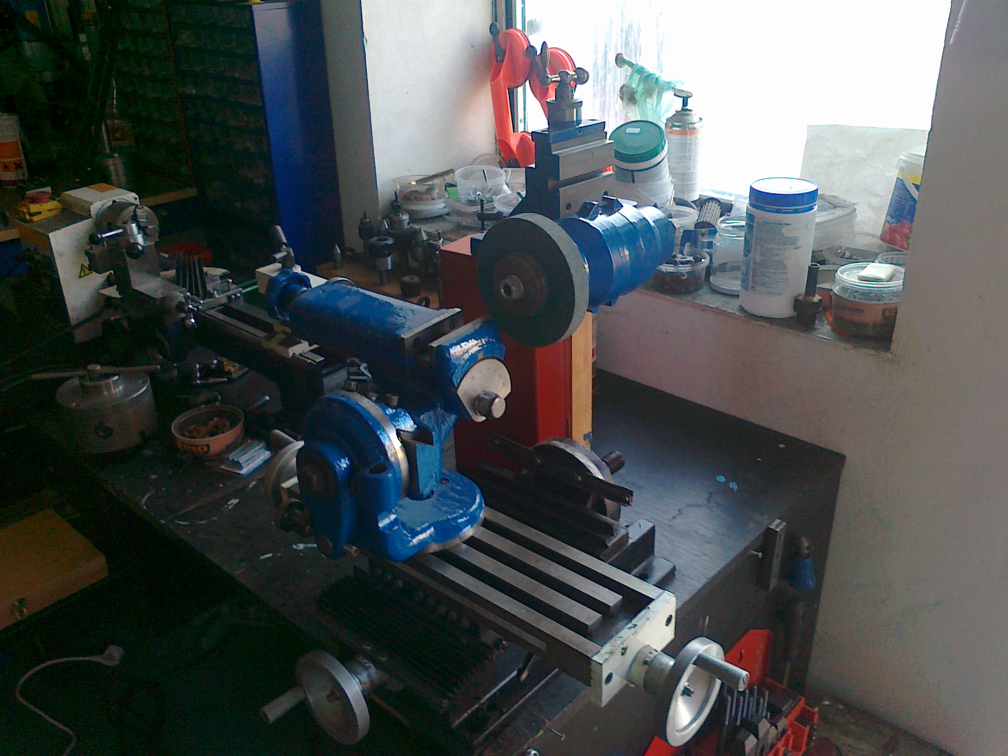

S bonelle zatím počkám - napadla mě ještě jedna varianta která by šla vytvořit z domácích zdrojů - jestli večer bude čas zkusím díly naaranžovat a nafotit.
Křížovej stůl z frézky Asist (klon X2) + naklápěcí prisma z N1+ kleštinový upínač MK2/ER32, malá dvoukotoučová bruska + frézovací přípravek ze soustruhu.
17 je na mě prostě moc

na kudly na soustruh asi dobre
na rovinne brouseni by jsi musel mit minimalne odpojitelnej ten podelnej sroub nebo nejakej pohon a stejne to bude stat za prd
co rotacni nastroje?

Na rotační se bude muset vyrobit držák - v podstatě jako v těch výkresech pro Bonelle. Chtělo by to i držák na nože místo svěráku (je hrozně velkej).
Na to rovinný broušení mě napadlo dát tam hřeben a po boku páku s ozubeným kolečkem - na netu jsem viděl fotku starší brusky která to takhle měla (teď na ní nemohu narazit

Než jsem sehnal fabrickou nástrojařskou brusku, tak jsem se zabýval taky její domácí stavbou. Ubíral jsem se podobným směrem jako máš na fotkách. Dole křížový suport, s podélným posuvem pomocí hřebenu a ozub. kola (náklady pár korun), příčný klasicky na šroub, na horním suportunatáčecí plotna s T-drážkou, jako vřeteno nějaká menší bruska, ale kvalitní, nejlepším kandidátem byla vrchní vejcovitá část staršího typu ELKO175 (ještě ta litinová, stojánek se sundá a zbyde kompaktní vřetenos motorem), uchycená na masivní výsuvný sloup (svislá osa) s možností natáčení. Sloup (dle mého názoru na tohle použití ideální a taky mě stál kopu penězFrancotirador píše:Na rotační se bude muset vyrobit držák - v podstatě jako v těch výkresech pro Bonelle. Chtělo by to i držák na nože místo svěráku (je hrozně velkej).
Na to rovinný broušení mě napadlo dát tam hřeben a po boku páku s ozubeným kolečkem - na netu jsem viděl fotku starší brusky která to takhle měla (teď na ní nemohu narazit)

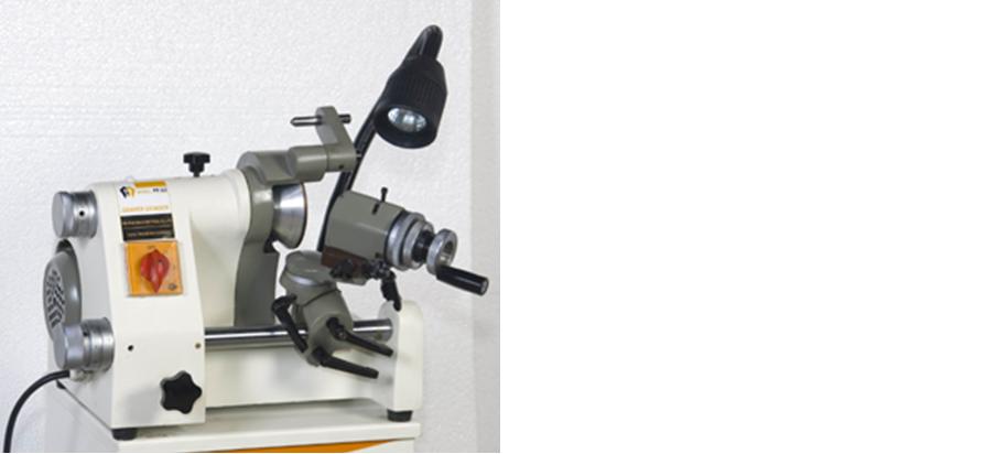

Nakonec jsem nevydržel a před pár měsíci koupil v akci u UNI-MAXu ostřičku GRAVE MECU3.
Po rozbalení se z ní vyklubala ZHEJIANG PP-U3

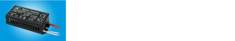

První a zatím jediné co odešlo, bylo 50W trafo pro 12V halogenovou žárovku (typ ZTC od ZHONGSHAN) Bez přemýšlení o opravě bylo nahrazeno za TREL-YT60 od polského INDELu (koupeno v GESu http://www.ges.cz/cz/trel-yt50-GES07506917.html" onclick="window.open(this.href);return false;).
Zasekl jsem se u broušení vrtáků:
Neřekl bych, že ten přípravek je vyloženě špatnej. Samozřejmě to bez jakéhokoli návodu jak ho používat (nastavit úhly kloubů) byla hodně makačka na představivost, aby bylo dosaženo správných úhlů břitu.
Úhel vertikálního kloubu ostřičky dle mého názoru nemá vliv, takže jsem ho nastavil na 0°. Prisma upínače vrtáku svírá s osou otáčení úhel 45°, takže jsem horizontální kloub nastavil pro vrcholový úhel 118° dle 118° /2 – 45° = 14°. Po ověření teorie (nezdařilo se) jsem přišel na to, že lze nonia (stupnice kloubů) otáčet. Následovalo seřízení a aretace nulové hodnoty nonia.
Nejdéle trvalo přijít na to jak docílit správného úhlu hřbetu alfa 10°. Tento je dán poloměrem kružnice, který opisuje hřbet okolo osy kývání přípravkem (osy kleštinového držáku), brusný kotouč je tečna k této kružnici.

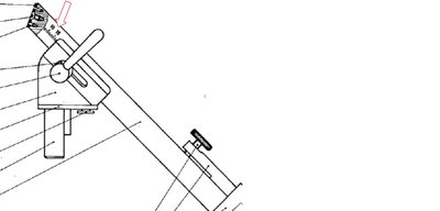

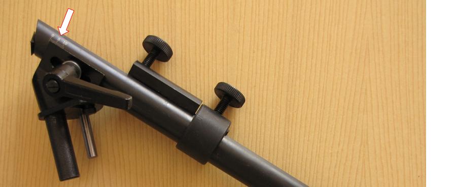

Po prolustrování internetu jsem narazil na to, že originální DECKEL S0 má na přípravku vyrytou stupnici (zřejmě znamenající průměr vrtáku v rozsahu použití ostřičky dle specifikace od 3 do 18 mm), podle které se vysunuje prisma držáku. Podobnou stupnici jsem našel i u některých jiných čínských výrobců (i když rozsah stupnice je u nich trochu podezřelý).
Tato stupnice ovšem na přípravku pro PP-U3 chybí
A asi i proto mi trvalo tak dlouho přijít na to jak přípravek korektně použít.
NEMÁTE NĚKDO DOMA PŘÍPRAVEK SE STUPNICÍ, Z KTERÉHO BY ŠLA JEJÍ POLOHA A MĚŘÍTKO ODMĚŘIT A SKYCU SEM VYSTAVIT.
