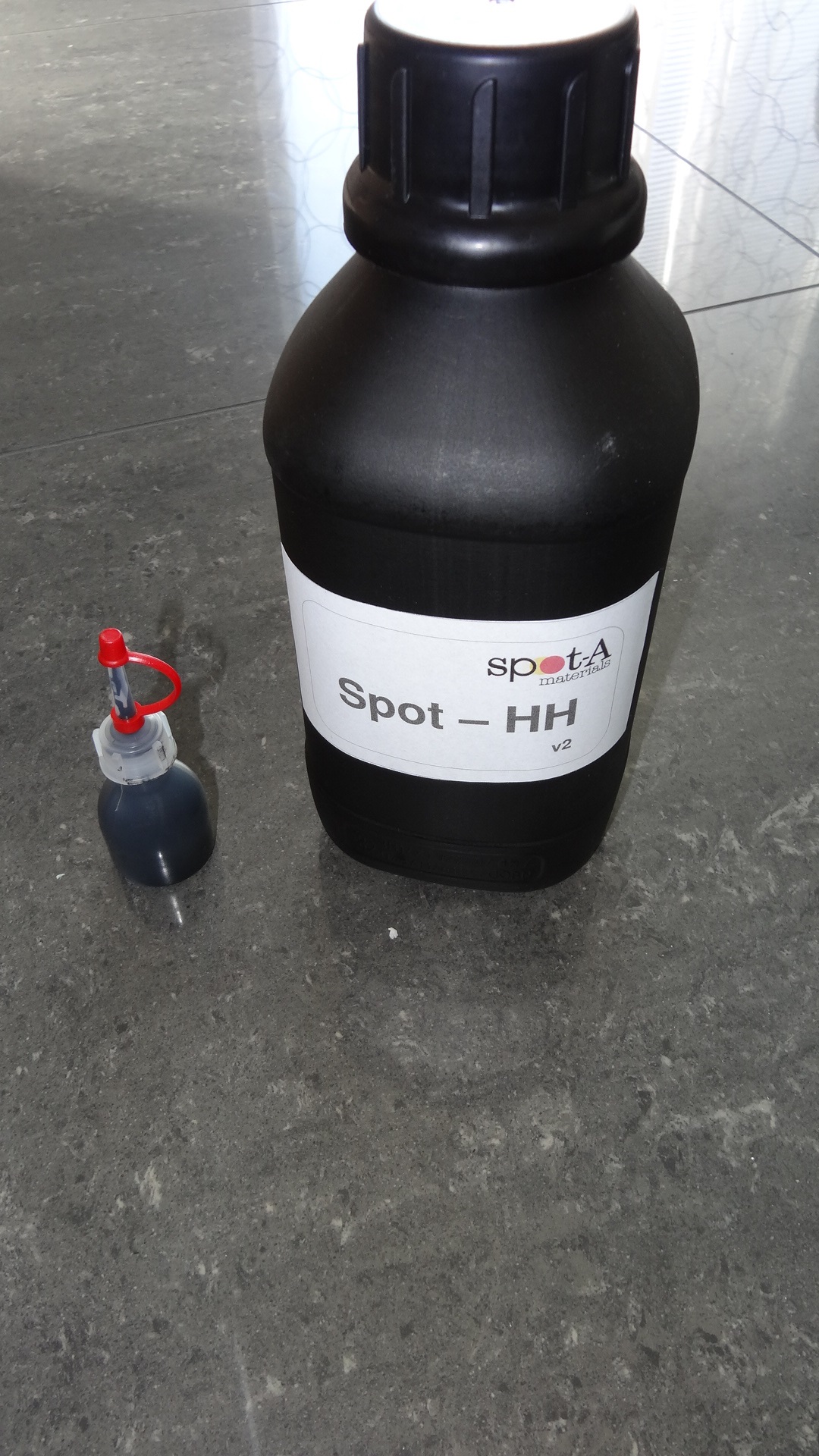

Cawedog -
Ta malá lahvička je co? To je barvivo?

CAWEDOG
Příspěvky: 324
Registrován: 1. 3. 2008, 9:01
6. 3. 2013, 2:47
jj to cerne je barva, tak potom muzem porovnat vytisky z jednotlivejch druhu. Me hodne zajima ten gumovej. Kdyz sem objednával ja tak meli jenom jedne druh.

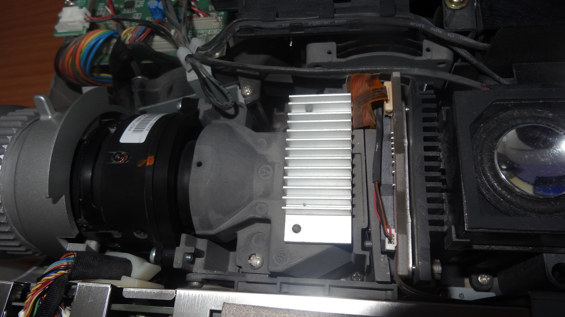

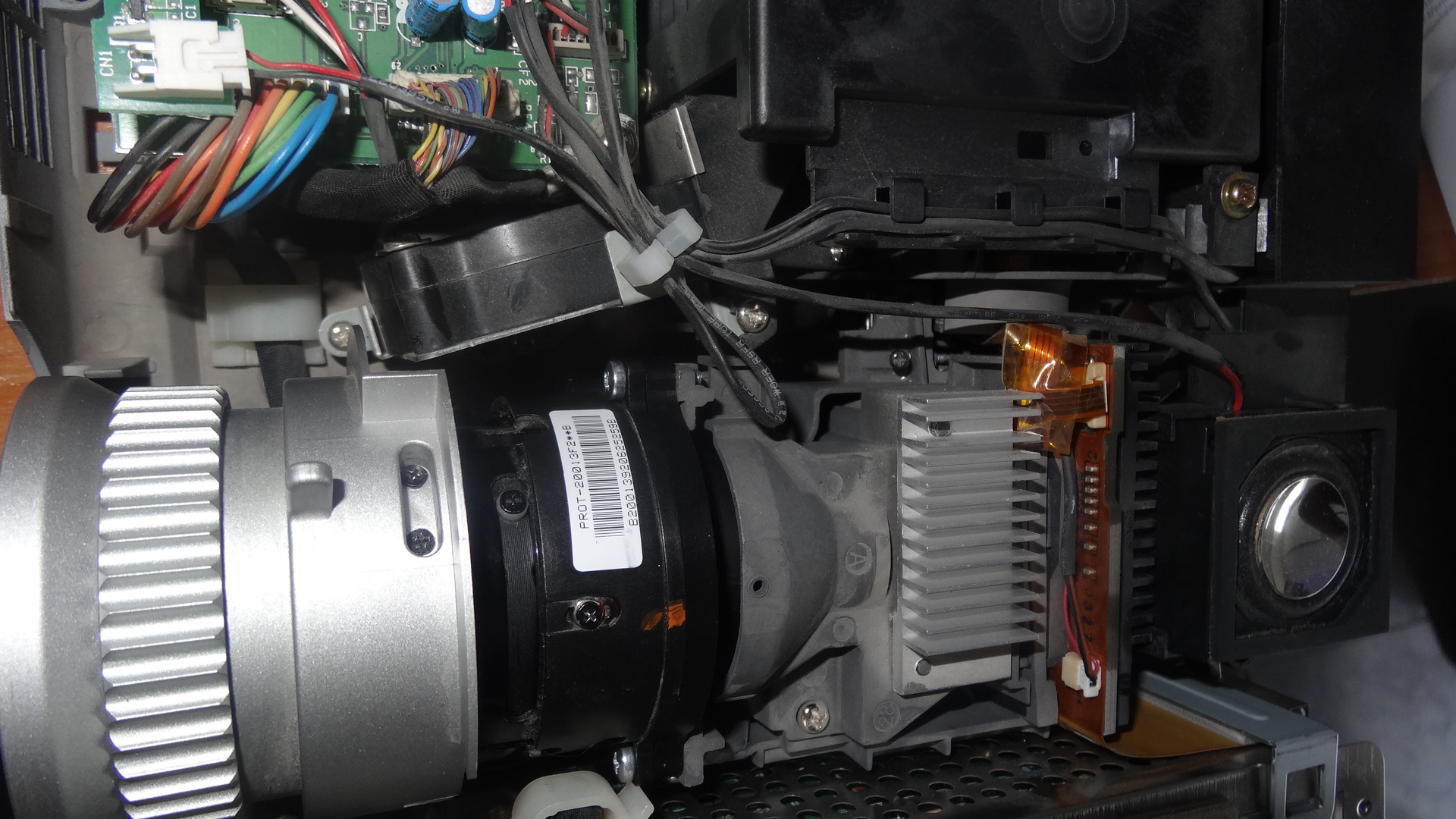

Přemýšlím jak vyřešit zaostření objektivu na velikost obrazu 128*102,4mm, pokud mozno nedestruktivne. Tak aby zustalo rozlišení 0,1mm. Napadlo me dát před objektiv nejakou čočku, ale vůbec se v tom nevyznam.
Máte nejaký napady?
Projektor mám HP VP6120

Zde je popsaný a rozkreslený princip úpravy projektoru (objektivu) pro dosažení projekce na krátkou vzdálenost . U projektoru Acer jsem to dělal podobně , místo podložky
jsem přidělal kousek trubky k objektivu a tím jsem ho posunul dopředu cca 5mm. http://b9creator.com/downloads/DustGask ... ctions.pdf

Tak já jsem viděl tuhle pitvu projektoru:
http://www.zive.cz/clanky/pitva-nejdriv ... fault.aspx" onclick="window.open(this.href);return false;
Třeba to někomu pomůže.
Já mám Acer X110P a tomu stačí vyhodit aretační šroubek co je na objektivu ( nejprve se musí odšroubovat vrchní kryt ) a dokážu bez destrukce obrazu zmenšit na zhruba těch 130x100 mm. Hlavně není třeba žádných dalších úprav. Jenže vzdálenost od projektoru je odhadem 10 cm a je otázka, jestli se to nebude nevhodně zahřívat.
Ale je tady ještě jeden problém. Četl jsem na foru David-laserscanner, že pod světlost 3000 lumenů ty pryskyřice moc nefungují ( vyžadují výrazné prodloužení každého osvitu ). Můj Acer má uváděno 2800 lumenů. Díval jsem se co píšou na HP VP6120, a ten má mít jen 2 000 lumenů ... tak nevím, aby to fungovalo. Bude dobré sem napsat zkušenosti.

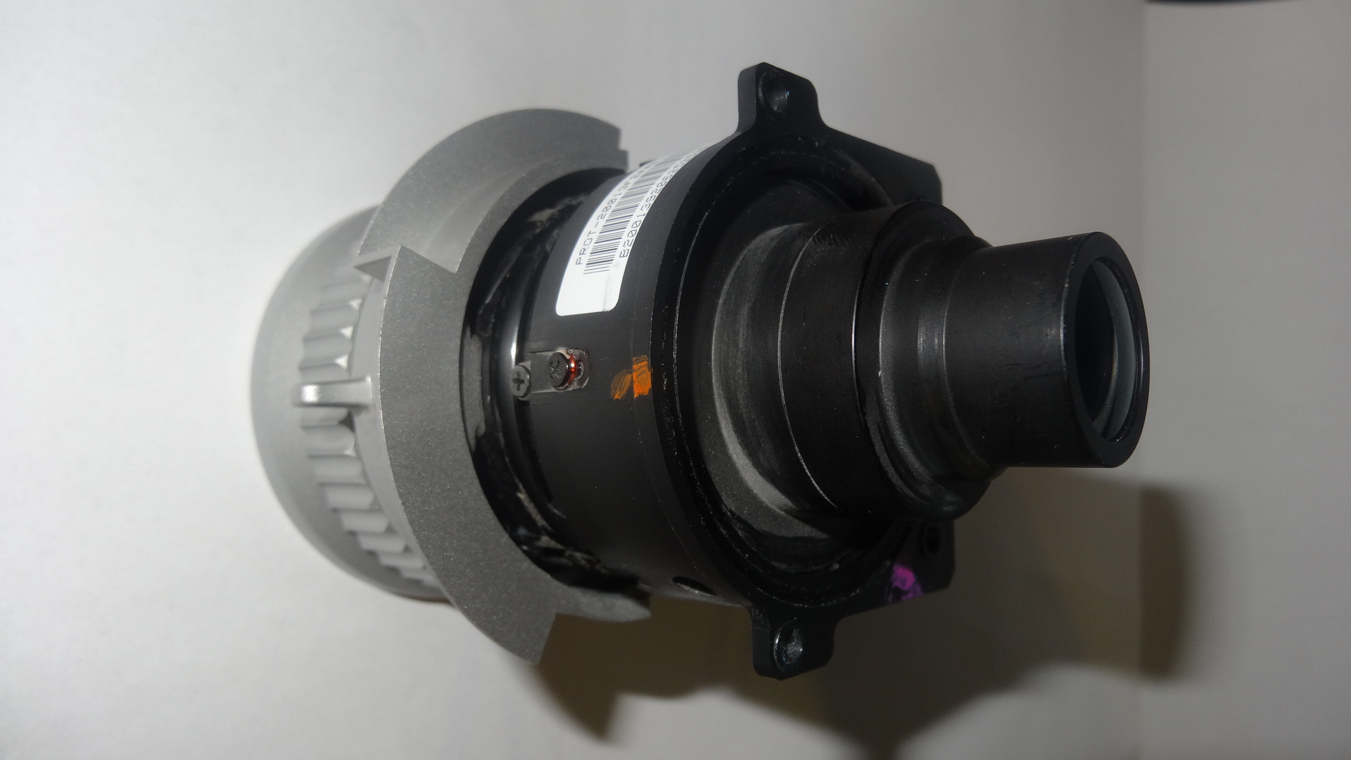

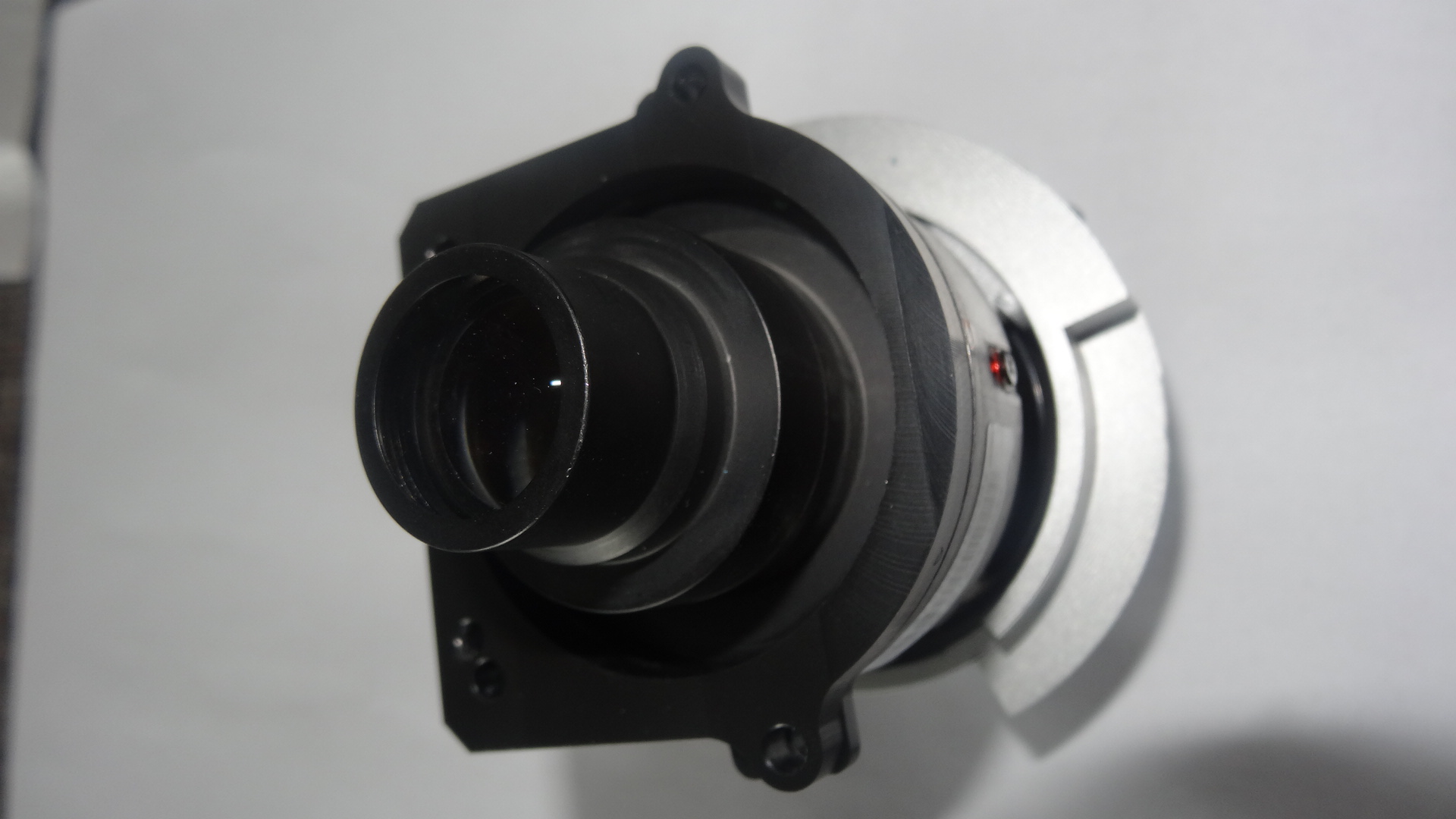

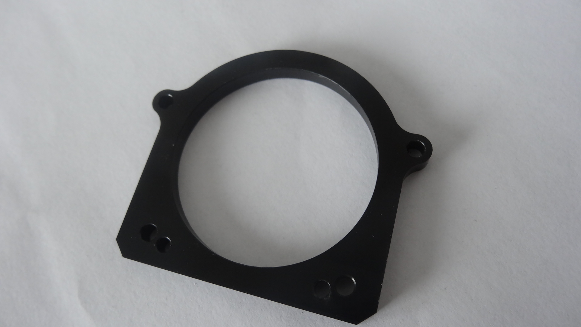

CAWEDOG
Příspěvky: 324
10. 3. 2013, 11:27

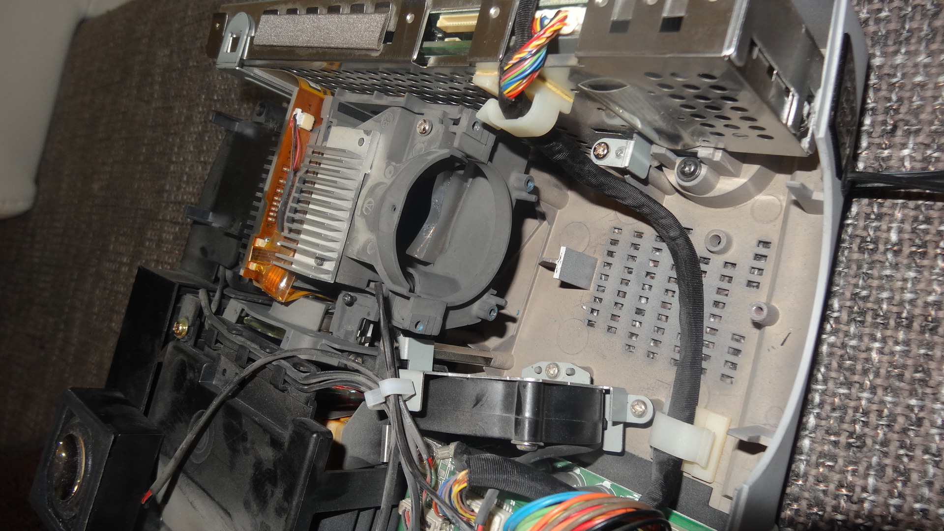

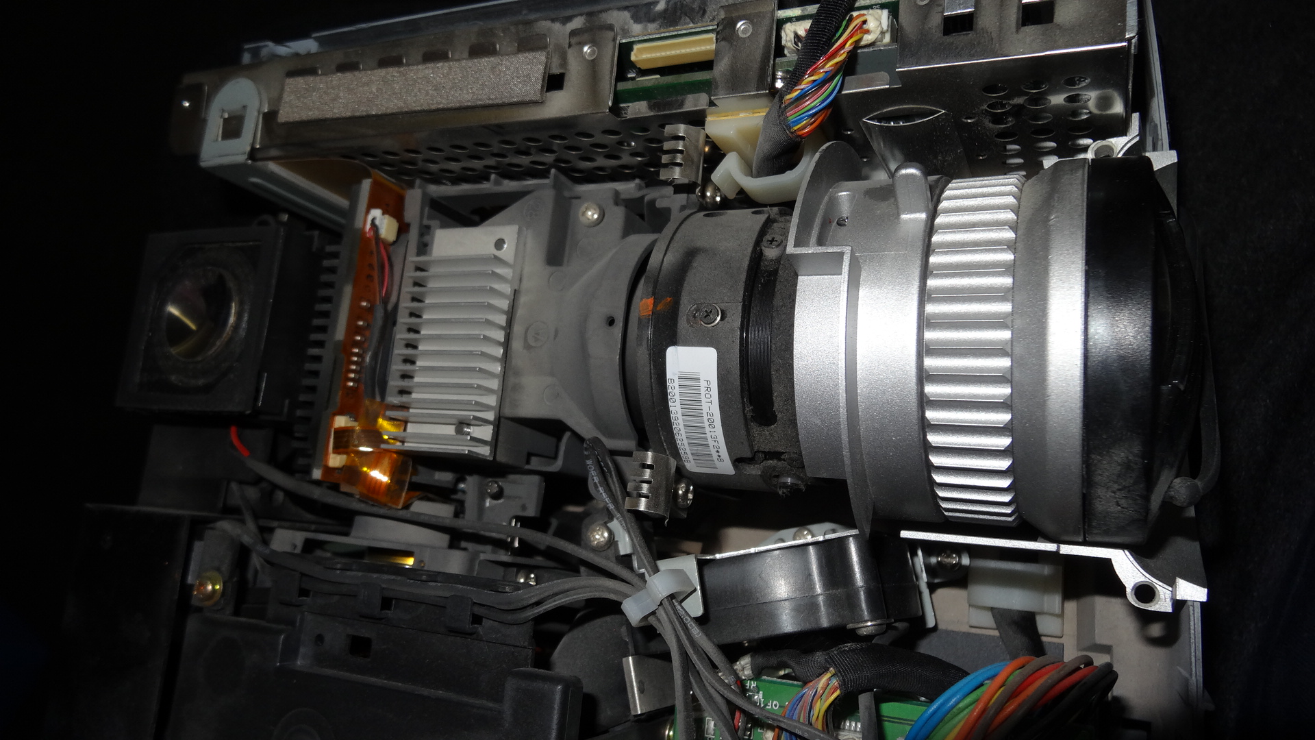

Tak se mi povedlo oddelat optiku. Nakonec drzela na 4 sroubkach. Abych dokazal zaostrit na rozmer 128x102mm na vzdálenost 20cm tak obejktiv podložím 4,5mm podložkou.
CAWEDOG
Příspěvky: 324
12. 3. 2013, 8:15
objektiv je namontovanej. Rozsahy se zmenily na minimalních 7x5,5cm na vzdálenost 12cm a maximálne 13x10,5 na vzdálenost 25cm. Na tuto vzdálenost jsem zkousel vytvrzovat pryskyrici mezi 2 vrstvami igelitu. Konečná vytvrzena vrstva naraz mela silu od 0,2 do 0,4mm a trvalo to asi 15s. Tak že to asi s tím vykonem 3000lumenu nebude tak horký. Uvidím jak udělam nejakou přesnější mechaniku a az přijde SYLGARD 184 a udělám vaničku.

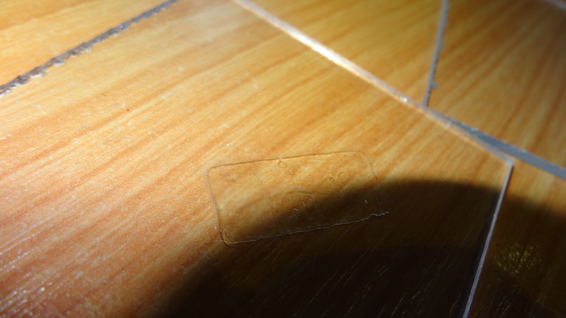

12. 3. 2013, 7:51
Tak jsem zkusil vytisknout jednu vrstvu mezi 2 2mm plexisklama. Výsledek je 0,1mm silny obdelnik po 12s expozici. Zajimavy je ze se neprilepil ani k jedne polovine.

12. 3. 2013, 8:38
No zajímavé poznatky. Mně ještě ten polymer nedošel, jen mail že se tak stane.
Je otázka, nakolik hraje roli UV záření, které asi vydává projektor. Bych se nedivil, kdyby některé projektory neměly UV filtr a některé ano a taky každá lampa asi bude jiná. Pak by třeba nebylo rozhodující, jakou co má svítivost ve viditelném spektru. Já se v této oblasti nevyznám ...
Tane mi bez záruk na mysli, že sklo špatně propouští UV. Dále že foťákům se dávají UV filtry za jasného slunečního svitu, protože senzory na to nějak nereagují nebo co.
Ale teď mě napadlo - 10 cm ve vrstvách po 0,1 mm a tisku 12 s na jednu vrstvu, to je zhruba 3 hodiny 20 minut tisku. To není tak moc, ale pokud se dá jedna vrstva jen 0,01 mm, tak to jede den a celou směnu k tomu. Ty vteřiny budou důležité.
