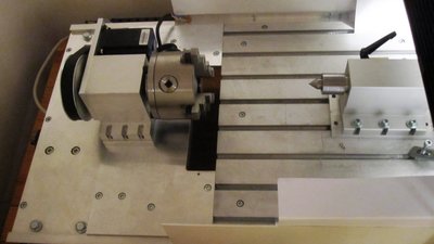

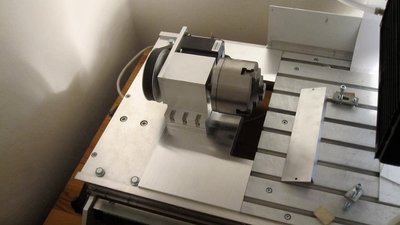

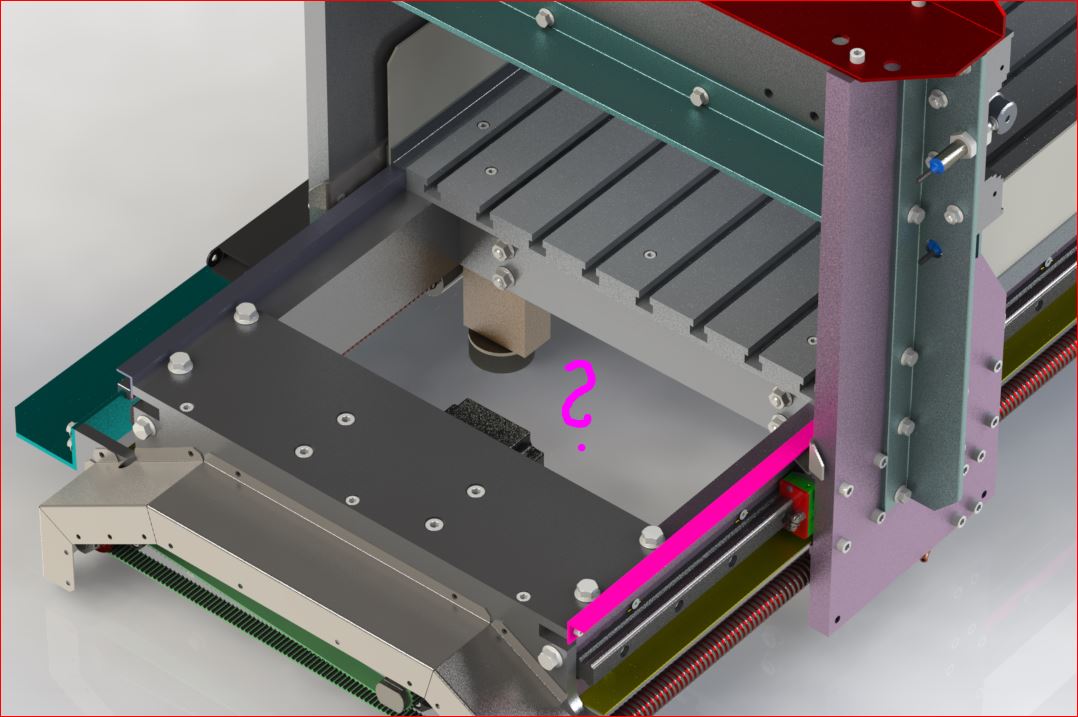

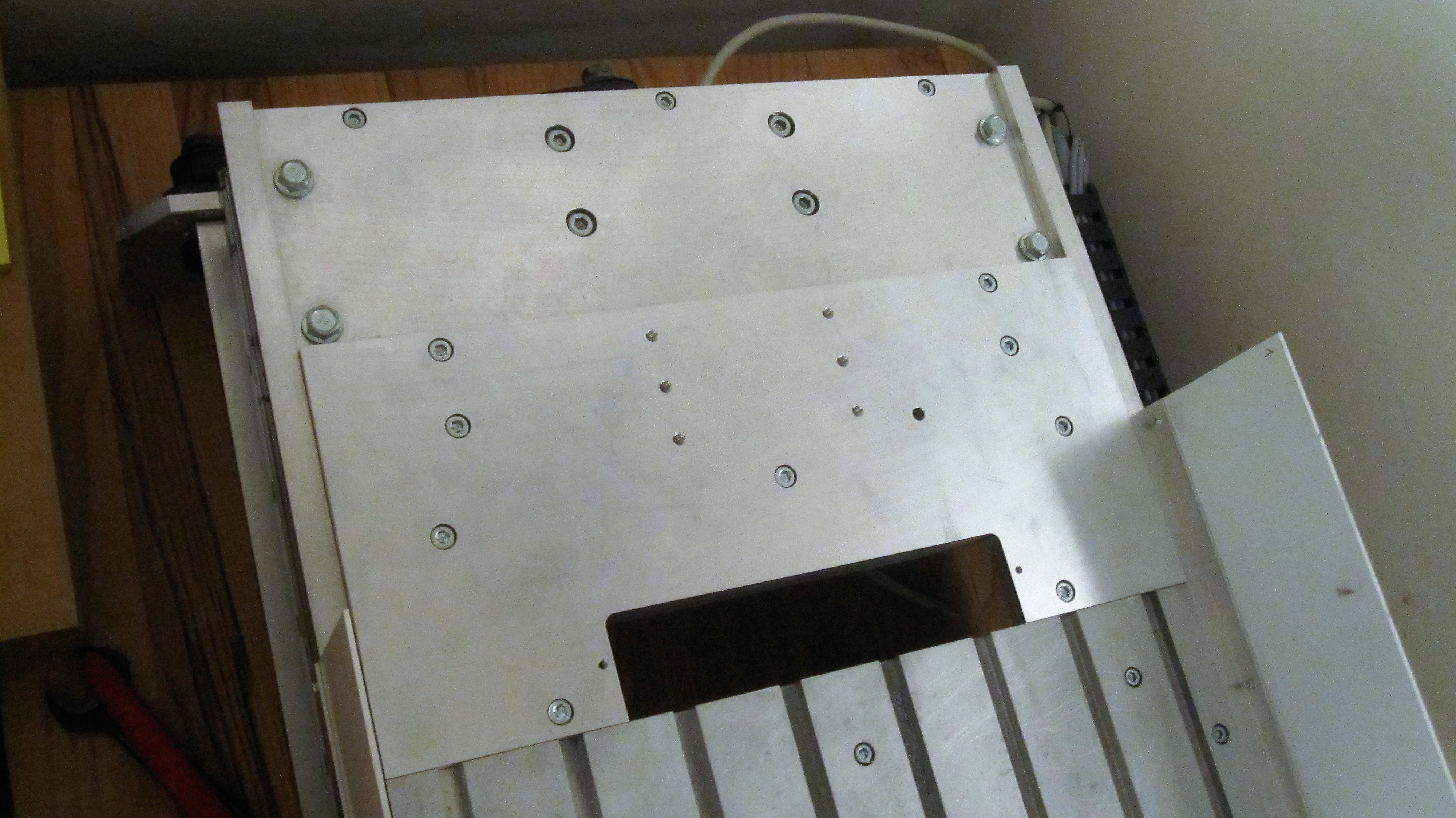

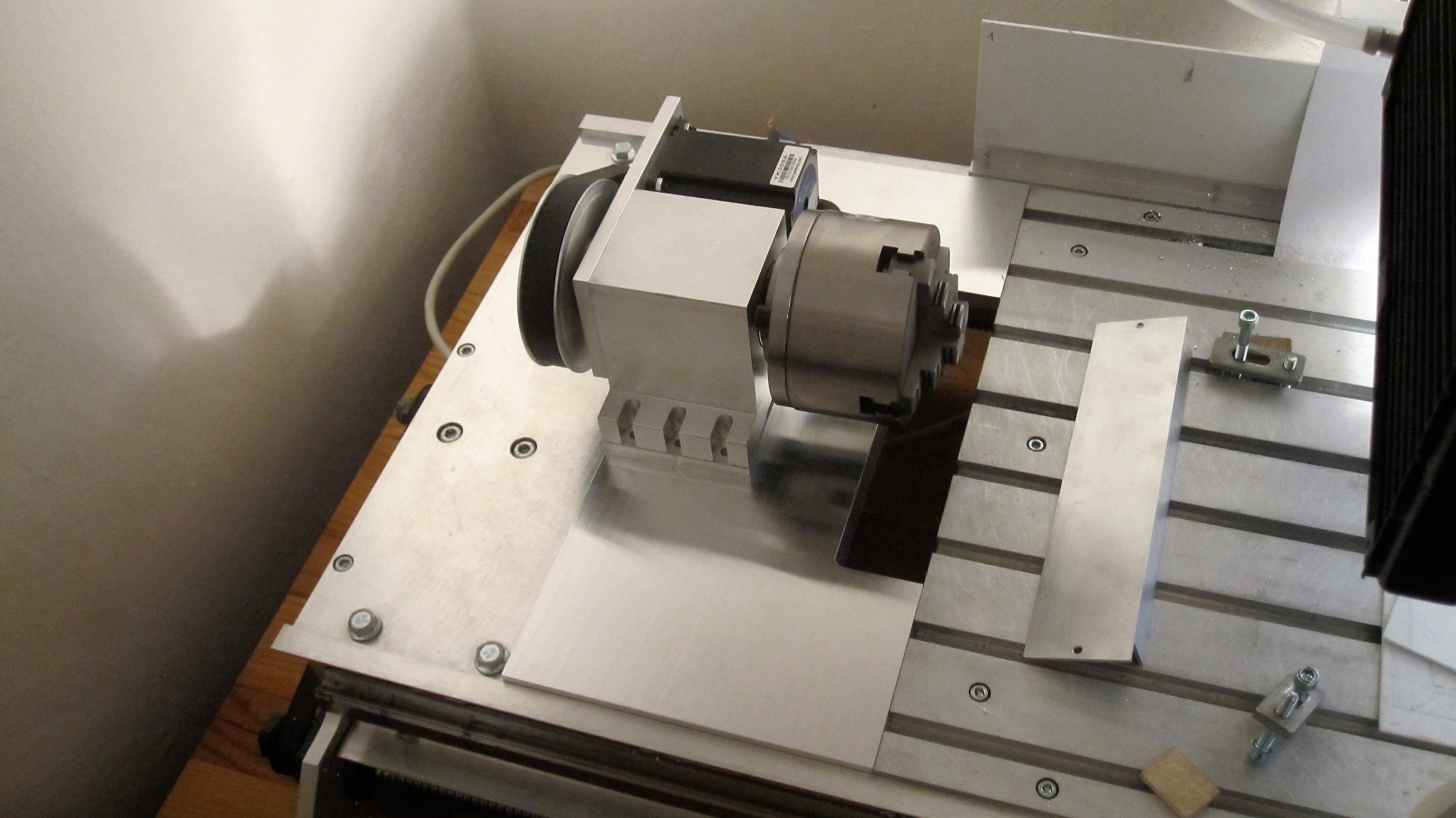

Tak video to zrovna není, ale v něčem je to také trochu zajímavé. Doposud nikoho nezajímal ten otvor v zadní části - ten otvor s otazníkem.
Pro někoho to nebude možná zas až takové překvapení, ale je to místo pro 4. osu. Celé je to navržené pro trvalé umístění aby tam mohla být a nezabírala místo na desce, ale v krajním případě lze samozřejmě odebrat.
Nějaké to foto ze stavby níže.

Tak po takové odmlce. Ale vypadá to dobře. Čtvrtá osa se hodí. Ale přimlouvám se za to video. :) gratuluji je to super.

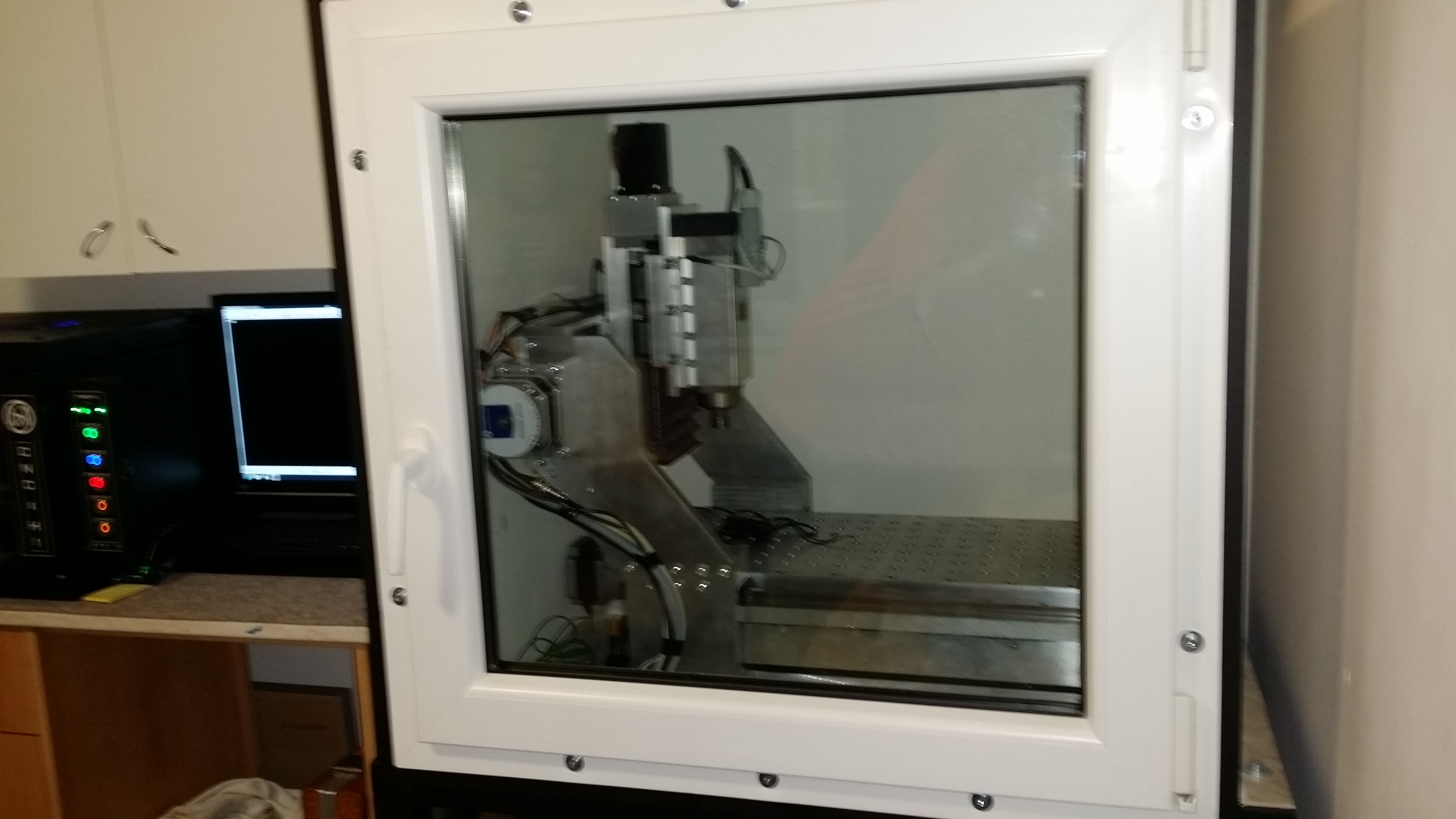

Pro všechny z Vás, kdo jste čekal na nějaké to škrábání hliníku, je tu krátká ochutnávka z obrábění základové desky čtvrté osy.
Fréza jednobřitá celokarbidová DATRON pr.10mm
Otáčky 10000
Posuv 720mm/min (0.72m/min, 12mm/s)

Celkem dos husté. :) kolik bxl boční krok neboli překryti.
Sice jsem musel rychle stáhnou hlasitost pač mi to chtělo utrhnout repráky. :) ale super. Já jsem s jednobřitkou do hliníku ještě nehrál. Natož 10tkou. Gratuluji za pěkné video. Už bylo na čase.

Překrytí bylo 45%.
S hlasitostí je to tak, že kravál to dělá i ve skutečnosti a špony lítaj 5m daleko. Klidně tam dám nějakou hudbu ;-)

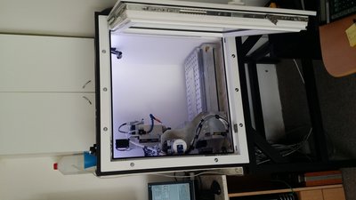

Ne ne. Žádna hudba. Surové je to nejlepší. O těch šponách mi můžeš mluvit. :) Vím svoje. To věčné uklízení.
Už jsme si udělali doma box. :)

Ale o proti tomu jak to vypadalo v naši dílně alias pokoji kde mašinku máme. To je teđ zlaté. :D :D .
A jseme radi. Jen už nechladíme lihem. :) po otevření to bylo opravdu na vybulení. Koupili jsem na vyzkoušenì 1L koncentrátu bez lihového aroma. Tedy bez zápachu. Supercut 2000 a je to o hodně lepšì než lih. I co se týka vlastnosti chlazeni při obráběni. Hlaně hliníku.
