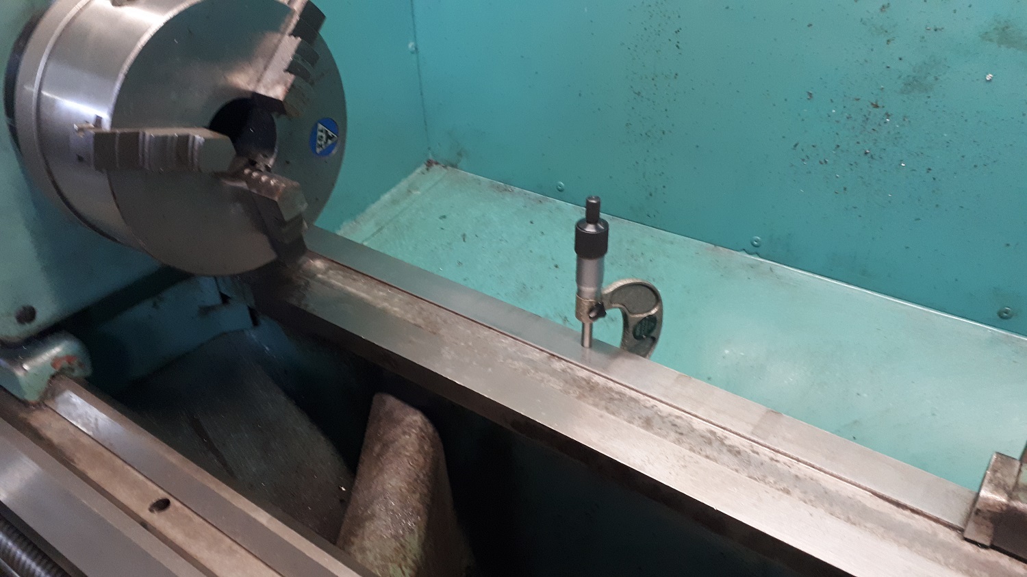

gaminn
Příspěvky: 1012
Příspěvek 12. 11. 2020, 7:42
Majo měřil tloušťku zadní plochy na loži:
Naměřil 27,96 mm.
Já naměřil 28 +- 5 setin. To mě vybízí k mírnému optimismu. Akorát teda nevím, jestli náhodou není Majův soustruh taky 2x generálkovaný. :) Můžeš to prosím upřesnit?
Zkoušel jsem ještě pilník a škrabák na normální litině, na loži a na pouzdru ložiska, ale stejně mám pocit, že to neumím pořádně posoudit. Litina je samozřejmě nejměkčí a ložisko nejtvrdší, lože něco mezi, ale stejně z toho nevím, jestli má to lože požadovanou tvrdost nebo ne.

Tvoje vlákno a nemáš prehľad. Vráť sa na 2. stránku a zistíš, že Majo má 2 sústruhy SV 18 v pôvodnom stave.
gaminn
Příspěvky: 1012
Příspěvek 13. 11. 2020, 5:08
Omlouvám se, tohle se mi už z hlavy vytratilo... Takže to vypadá, že na mém soustruhu bude ta plocha a asi celé lože nebroušené.

gaminn píše: ↑13. 11. 2020, 5:08 Omlouvám se, tohle se mi už z hlavy vytratilo... Takže to vypadá, že na mém soustruhu bude ta plocha a asi celé lože nebroušené.
No a teď nám můžeš vysvětlit, jak to je těma tvrdýma mašinama, co mají za sebou ty dvě generálky je na nich odbroušíno těch (třeba) 2 :mrgreen: mm.

gaminn píše: ↑12. 11. 2020, 7:42 Majo měřil tloušťku zadní plochy na loži:
Naměřil 27,96 mm.
by mě zajímalo CO to je "normální litina" a "pouzdro :mrgreen: ložiska".
Mj. normální člověk když zjišťuje na tunovém odlitku jestli jsou vodící plochy tvrdý, tak porovnává vodící plochy s nějakou jinou obrobenou plochou ale na TOM SAMÝM ODLITKU a ne, že si vezmu https://dum.bazos.cz/inzerat/127180782/ ... poklop.php a na něm se snažím objevit, jestli je jiný :lol: .
gaminn
Příspěvky: 1012
Příspěvek 13. 11. 2020, 7:33
To moje názvosloví... Zkoušel jsem to na loži, pak na příčném vedení (to je ta moje normální litina, není to teda ten samý odlitek) a na vnějším kroužku nějakého kuličkového ložiska (to je to pouzdro ložiska). Ještě to teda vyzkouším na loži někde zboku kde to není kalené. Tak snad se v tvém pohledu vrátím mezi normální lidi.
