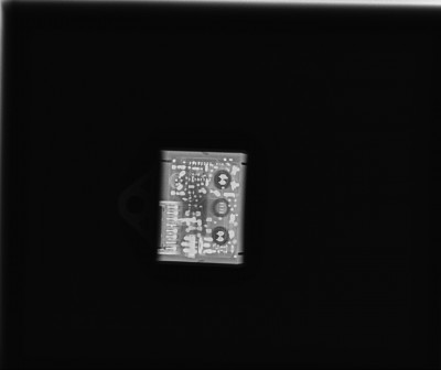

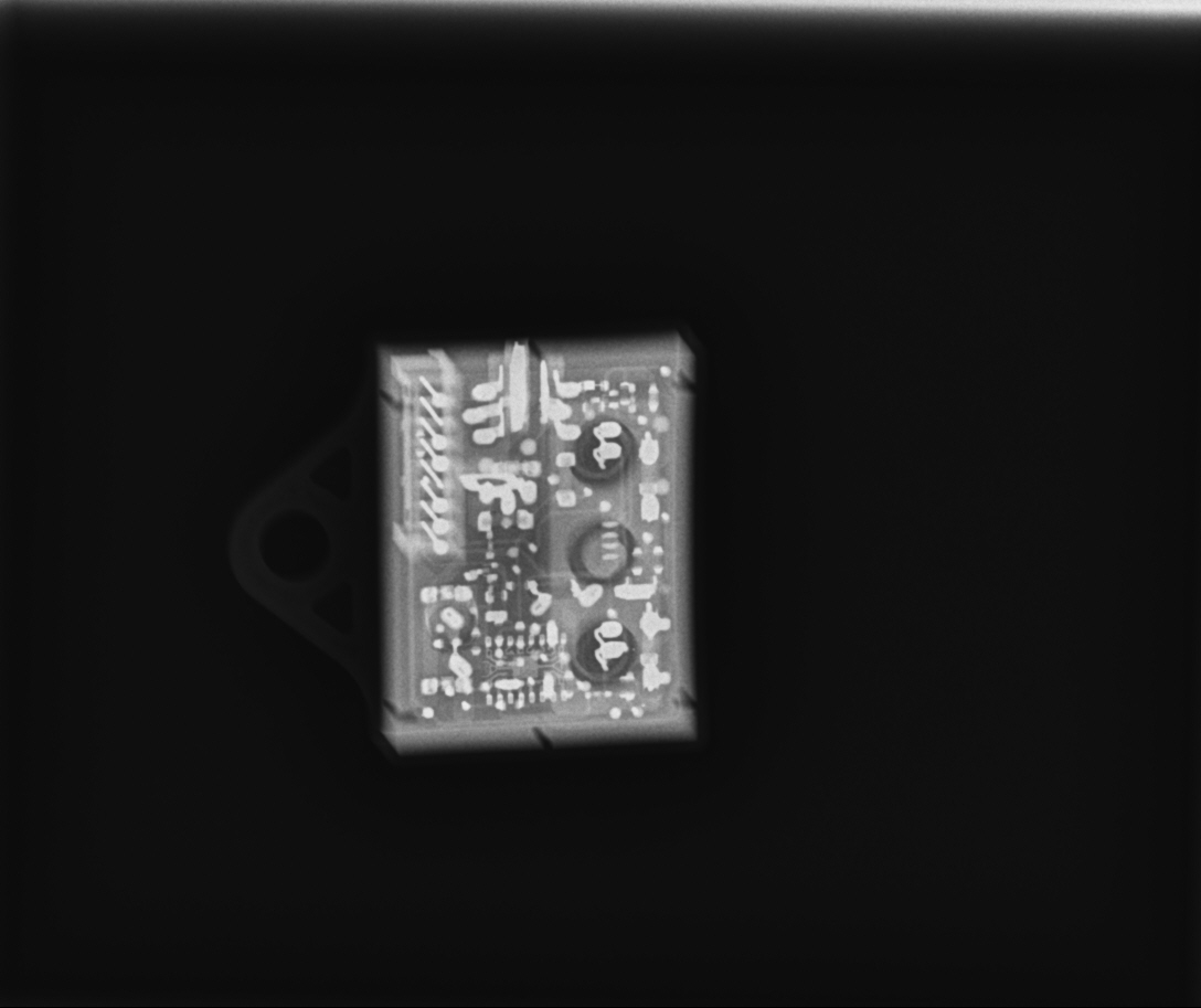

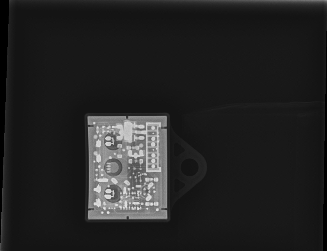

Motor normálně chytne, ale zapalování vynechává - viz. https://youtu.be/tUYsyQ0V6-E
Určitě to dělá zapalování, testováno stroboskopem (v karburátoru chyba není).
Je možné že nějak blbne právě ta blokáda od hladiny oleje, nebo je v háji některá jednotka, nebo nevím.

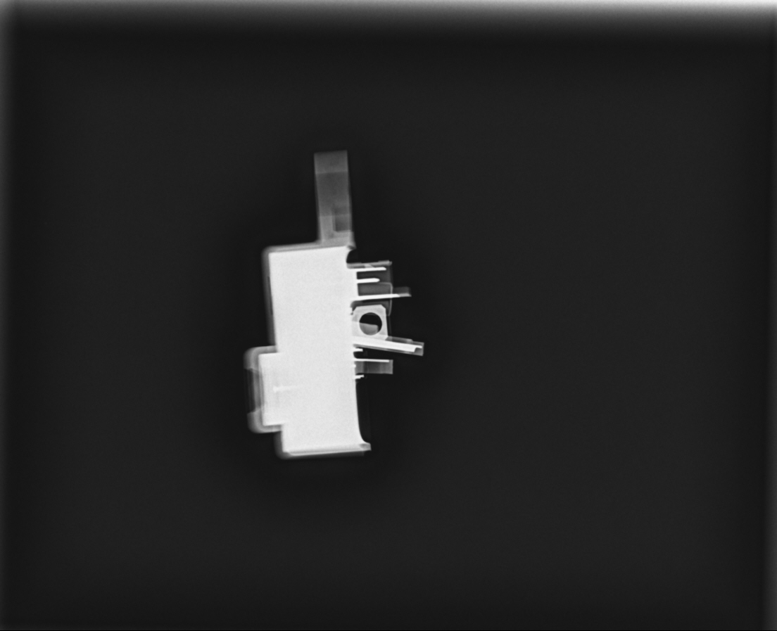

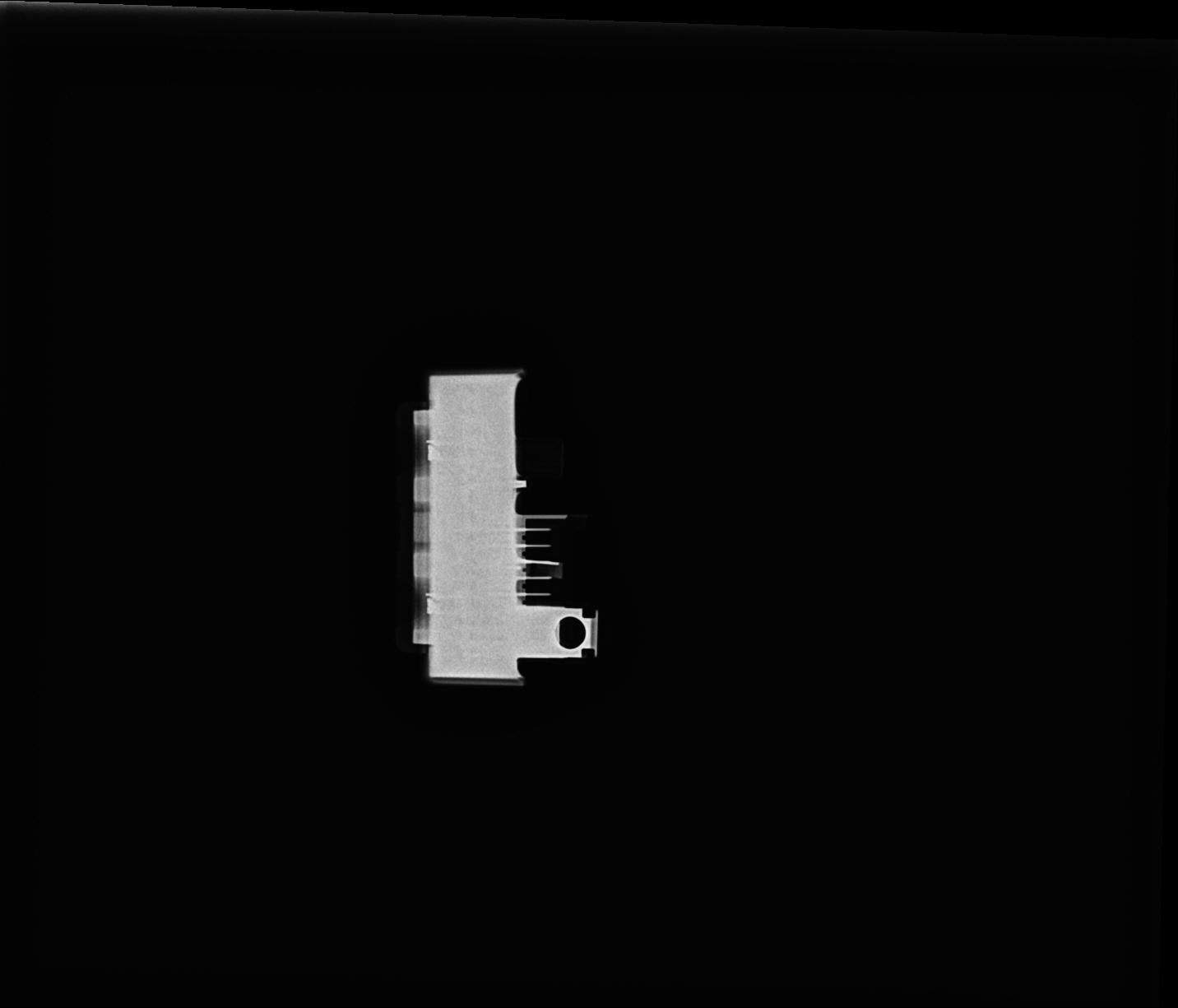

4. 10. 2021, 6:02
Je tam nějaký šváb, tzn. to asi tak lehce opravitelné nebude, jako kdysi zapalovaní od Simsona (taky zalitá kostka)
Habešan
Příspěvky: 1213
Bydliště: Čechy
4. 10. 2021, 6:22
Při troše štěstí by ten šváb mohl být obyčejný čtyřnásobný operační zesilovač.
To zjistíš, až se k němu prokoušeš.

4. 10. 2021, 6:27
Habešan píše: 4. 10. 2021, 6:22 Při troše štěstí by ten šváb mohl být obyčejný čtyřnásobný operační zesilovač.
Jestli se mi popis nestrhne i s tou zalévací hmotou
Příspěvky: 7161
4. 10. 2021, 6:39
a už jsi testoval odpojení toho čidla oleje ?
magi
Příspěvky: 2741
Bydliště: Třebíč
4. 10. 2021, 6:47
packa píše: 4. 10. 2021, 6:39 a už jsi testoval odpojení toho čidla oleje ?
Ještě ne, byl jsem na RTG :lol: Za chvíli to půjdu zkusit.
