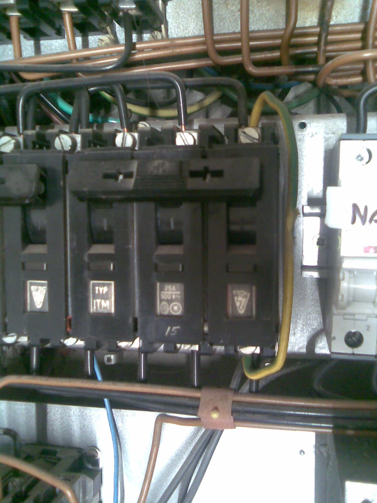

lubbez píše: 29. 11. 2021, 1:25Pozor barevné značení neodpovídá ČSN
Ono pro klid některých duší by tam mělo být napsáno: "neodpovídá nynější ČSN", protože v mnoha případech to znamená pouze to, že naprosto dokonale odpovídá ČSN platné v době výroby.
Například ten kabel, který obsahuje vodiče barev: černá, červená, modrá a zelená.

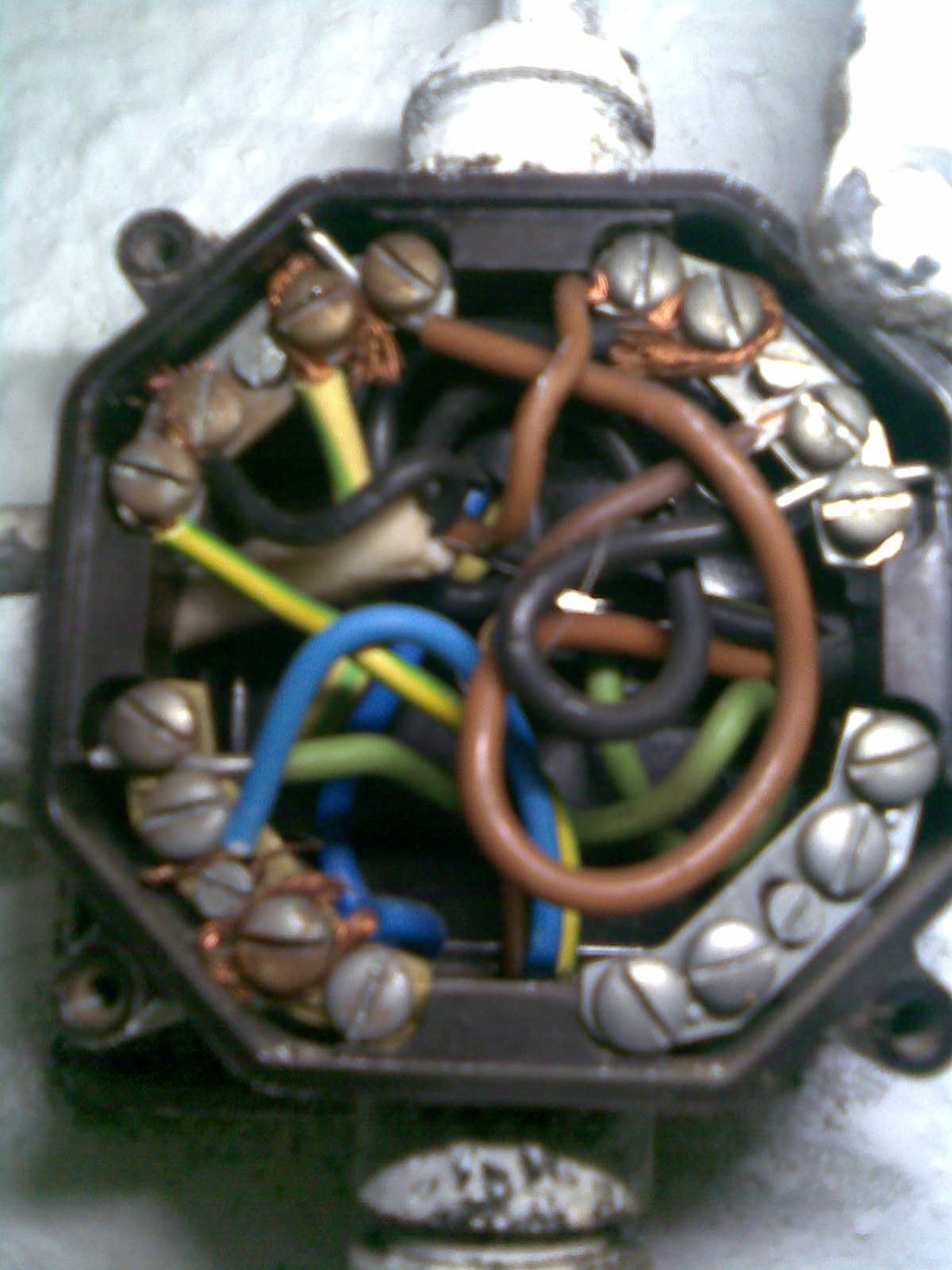

Tak už nám jede přes fíčko vše. Záhada toho jednoho prokletého okruhu rozluštěna.
Takovýto rébus nám přichystali bývalí majitelé pily :D

4. 12. 2021, 10:14
Co nechápu, proč se do toho za každou cenu musí někdo srát, když o tom ví velké H.......... :twisted:
Toto bych neudělal ani když jsem byl ve 4 třídě ZŠ.
Ten kretén co to zapojoval byl snad barvoslepej.

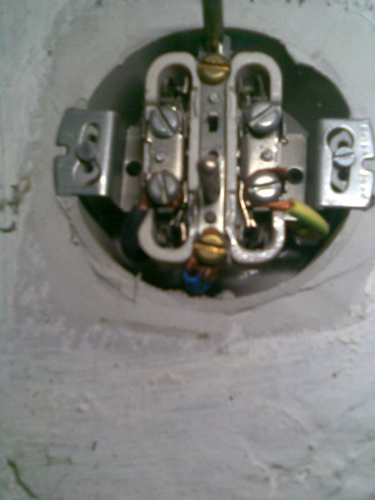

Na tuhle fotku bych málem zapomněl (před předělávkou rozvaděče)
Proč někdo překlene 1 fázi na 3 fázu, který napájí zásuvky 400V ? To mi fakt hlava nebere.
Lze konstatovat, že tímto pádem byla příslušná jedna fáze odjištěna 63A pojistkou v HDSce, což vzhledem k aluminiové instalaci po baráku jest pozvánka pro hasiče :wink:

magi píše: 5. 12. 2021, 1:06 Proč někdo překlene 1 fázi na 3 fázu, který napájí zásuvky 400V ? To mi fakt hlava nebere.
Na otázku jsi si už dávno odpověděl a ani o tom nevíš… :lol:

Slušné zvěrstvo to ti řeknu.
Pokud bych objevil něco takového, tak jsou jen dvě možnosti co bych majiteli dál.
1 vše komplet předělat, nebo zadruhé nashledanou mějte se tu blaze a zbohem.

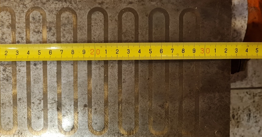

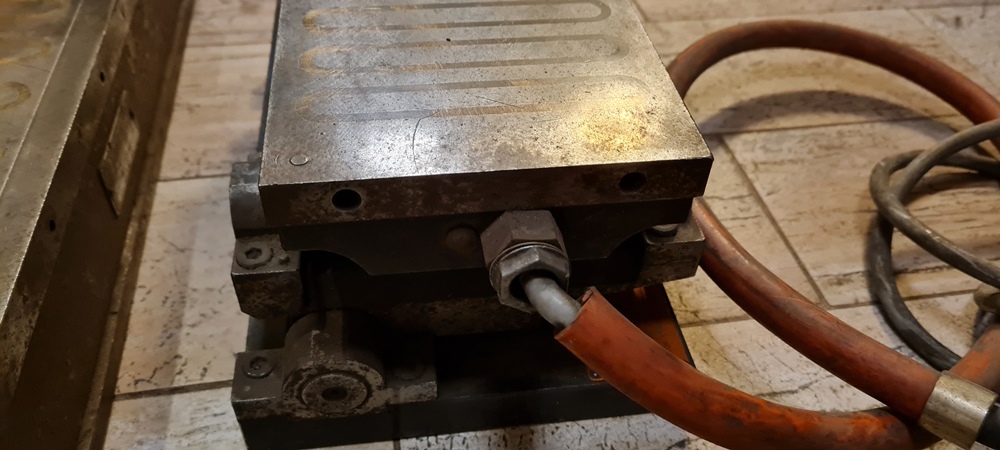

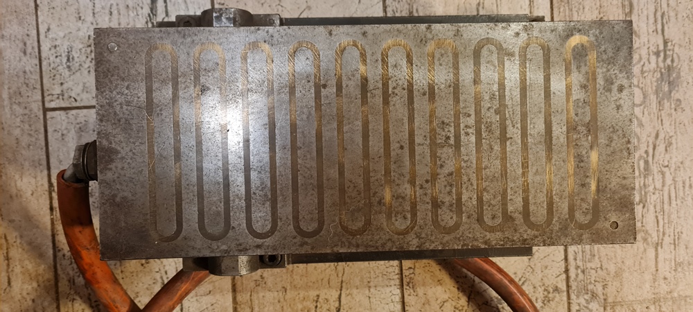

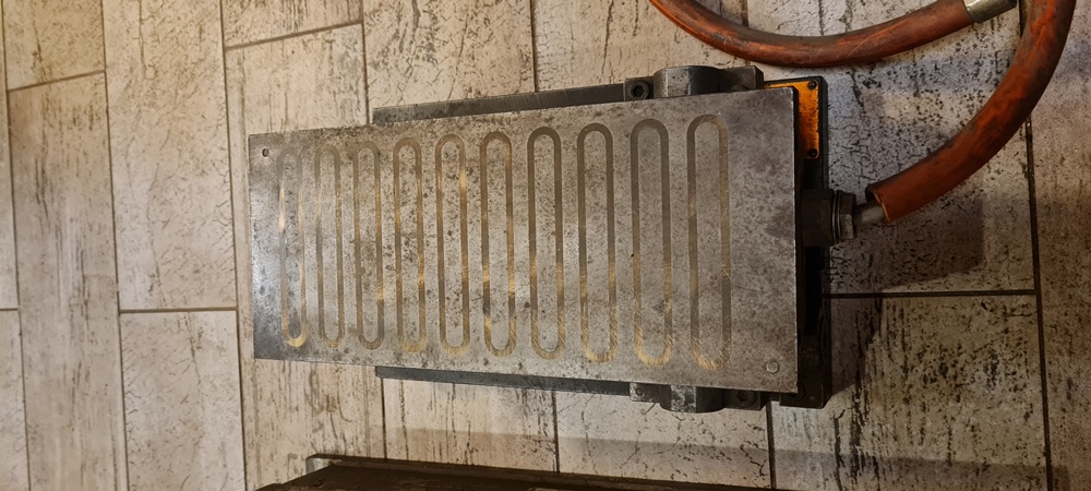

Má to smysl za 8tis, nebo je to kravina?
Tuší někdo jak velký je izolační odpor, když je v pořádku?
Imedanci vinutí už jsme si spočítal - 2,2kOhm.
Aby zase nepřivezl zajíce v pytli :-)

13. 12. 2021, 2:50
Za tenhle stav je to vyšší cena než taková ta "cena obvyklá". Kromě elektrický části by měly být taky v pořádku plošky pro Johansonky. Všechno se nechá "nějak poladit", ale pak jsme zase u tý cenovky. Jinak je to těžký hovado :lol:

A zdá se mi že 2,2 kila jsou dost, změřím ti svůj až zajdu do dílny
Podle štítku a ohmova zákona to vychází na 2,2kila.

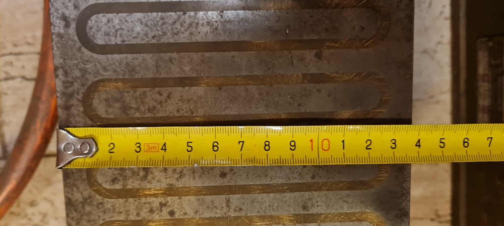

Toto je štítek z toho samého - pozor je to menší magnet než klasický 200x600
Toto je ten samý https://www.nastrojenaradi.cz/magnet-sinusovy-140x325
Příspěvky: 6283
13. 12. 2021, 8:39
Mam tenhle maly taky, ja to nepocital, ale zitra ti to zmerim
