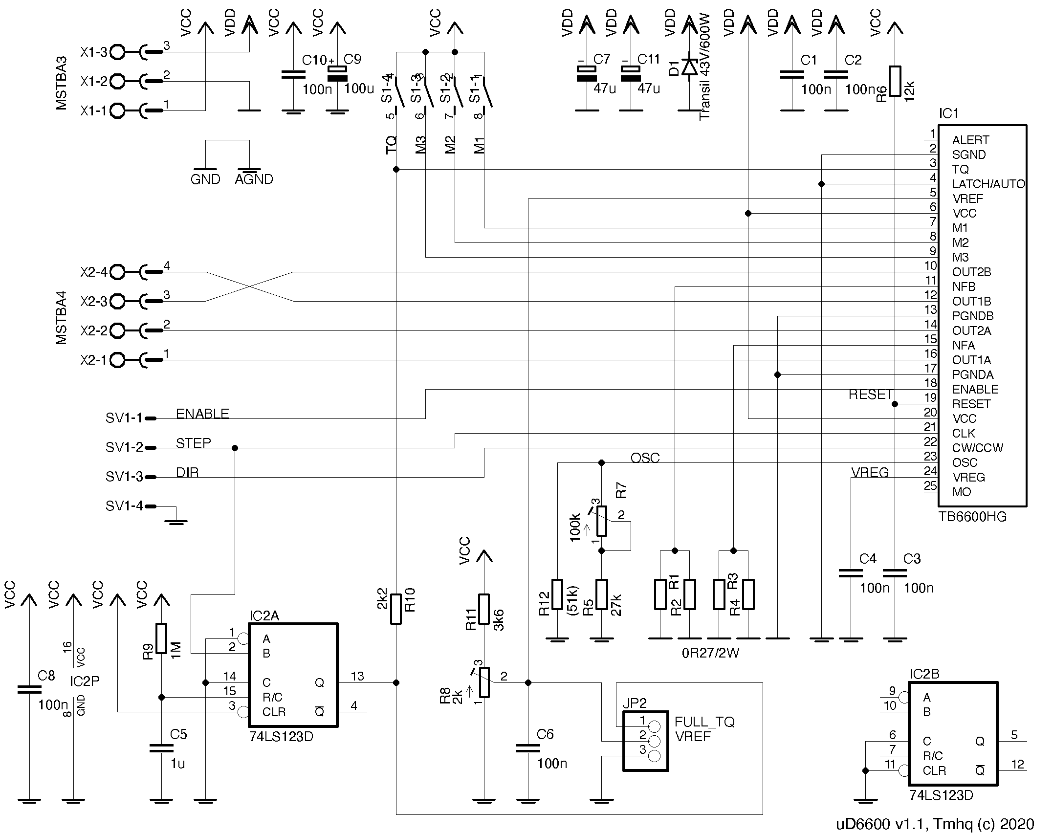

Mex píše: 23. 7. 2020, 8:21
Thomeeque píše: 23. 7. 2020, 6:30 Jj, určitě s větráčkem, přemýšlím, jestli by mi prošlo něco jako toto:
Podle mě ano.
Bezva, díky! Zatím se mi btw. nepovedlo najít, na jakém potenciálu jsou záda čipu.
Mex píše: 23. 7. 2020, 8:21 U těch transilů si změř, při jakém napětí se otevírají. A těch 600W určitě neznamená, že by to vydrželo opravdu 600W déle než nějaké mikrosekundy (nebo maximálně milisekundy). Pro pochytání nějakých jehel je to fajn, ale u motoru, kde to generuje ten výkon dost často a dost dlouho nevím. Ale možná jo.
Na každé desce je jeden P6KE43CA, ještě mi dva zbyly, můžu je dát na výstup zdroje. Píší, že dlouhodobě to dá 5W, motory mají nominální příkon 11.2W na fázi, tak si říkám, že by to snad fungovat mohlo (a možná nepůjdu s proudem na plné 4A, určitě zkusím začít na menších hodnotách).
Ale zkusím najít i schema toho tranzistorového stabilizátoru, někde to tu bylo.
Mex píše: 23. 7. 2020, 8:21 Předpokládám, že uznáváš pravidlo "kondenzátor je můj kamarád". Nejlíp ty přetoky energie pochytají dobře dimenzované kondenzátory.
Možná :) Na každé desce jsou dva LowERS 47uF, na výstupu zdroje (toroid, diody) bude zhruba 11mF (normální, 4m7 a 6m8, co jsem zrovna měl doma). Ze začátku budu provozovat jen dvě osy, na třetí jen tak nedojde (pokud vůbec).

Umí ten tvůj zdroj trochu snížit napětí? Nebo máš případně nějaký jiný, třeba 24V?
Pokud si správně pamatuju, tak nějaký osciloskop máš.
Tak to připoj na zdroj s nižším napětím (abys měl rezervu) a hoň ty motory jako nadmutou kozu, co nejrychleji s ostrou decelerací. No a přitom se osciloskopem podívej jak Ti cvičí to napájecí napětí.
Hned budeš vědět na čem jsi.

Thomeeque píše: 23. 7. 2020, 9:24 Ale zkusím najít i schema toho tranzistorového stabilizátoru, někde to tu bylo.
Ten stabilizátor je triviální zapojení, to namaluješ z hlavy a nemusíš nic hledat. ;-)
Tady jsem Ti jedno namaloval. Zenerka by měla mít napětí o něco nižší, než jaké chceš limitovat. Teoreticky o 0.7V, tedy o úbytek na přechodu BE. Ale v praxi nejsou zenerky zase tak moc přesné, mají docela rozptyl napětí svého kolene.
Můžeš tam použít místo zenerky i ten svůj transil, když už ho máš.
Jen jsem tak očima přelítnul to Tvé schema. Ty kondíky 2x 47M nejsou teda nic moc. Mohl jsi tam dát třeba něco jako 1000M/63V nebo něco podobného.
Naštěstí tam nemáš ochrannou diodu na vstupu napájení (jako je to třeba v těch kupovaných driverech), takže si ty jednotlivé drivery a případně ještě nějaký externí kondík můžou navzájem pomoct.
Opravdu tam máš 74LS123 a nikoli třeba 74HC123?
Pokud ano, tak jsi tedy asi pěkný milovník starých časů.
Pokud ne, a máš tam to 74HC/HCT, tak by to chtělo ošetřit vstupy toho druhého nezapojeného MKO. Tedy ty vstupy A, B dát na GND nebo na +5V. Nezapojené vstupy na CMOS obvodech jsou velmi nevhodné řešení.
Případně když už ho tam máš a je nevyužitý, tak jsi s ním mohl vyrobit přesně definovanou délku pulzu STEP.

Mex píše: 23. 7. 2020, 10:41 Umí ten tvůj zdroj trochu snížit napětí? Nebo máš případně nějaký jiný, třeba 24V?
Dobrý nápad, zkusím, dík :)
Mex píše: 24. 7. 2020, 12:54 Ten stabilizátor je triviální zapojení, to namaluješ z hlavy a nemusíš nic hledat. ;-)
Tady jsem Ti jedno namaloval...
Super, opět dík. Uvidíme, jak to bude cvičit, toto by asi stálo za to spáchat.
Mex píše: 24. 7. 2020, 12:54 Jen jsem tak očima přelítnul to Tvé schema. Ty kondíky 2x 47M nejsou teda nic moc. Mohl jsi tam dát třeba něco jako 1000M/63V nebo něco podobného.
Ono v katalogovém zapojení také nejsou velké kapacity. Mají to být rychlé kondíky co nejblíže napájecích pinů. Funkce ale není pohlcovat pohybovou energii, na to je tam ten tonsil a kapacity ve zdroji. Je to další ze "série" mých mikro driverů, kdy je na desce jen to nejnutnější. Jen to uspávadlo už se mi nechtělo dávat bokem.
Mex píše: 24. 7. 2020, 12:54 Opravdu tam máš 74LS123 a nikoli třeba 74HC123?
Jak asi správně tušíš, nejsem staromilec, jen lenoch :lol:, vybral jsem v Eagle první 74xx123 součástku a nechal tak, jak byla. Ono to schema je vůbec takové pracovní, moc jsem se s ním nepáral. Je tam tento 74HC123D. Ty vstupy ještě uzemním, díky!
Mex píše: 24. 7. 2020, 12:54 Případně když už ho tam máš a je nevyužitý, tak jsi s ním mohl vyrobit přesně definovanou délku pulzu STEP.
To už by to bylo příliš dokonalé :D Ale díky :)
Re: TB6600
Napsal: 24. 7. 2020, 11:15
od Mex
Thomeeque píše: 24. 7. 2020, 7:26 Ono v katalogovém zapojení také nejsou velké kapacity. Mají to být rychlé kondíky co nejblíže napájecích pinů. Funkce ale není pohlcovat pohybovou energii, na to je tam ten tonsil a kapacity ve zdroji. Je to další ze "série" mých mikro driverů, kdy je na desce jen to nejnutnější. Jen to uspávadlo už se mi nechtělo dávat bokem.
Energie chycená v kondenzátoru = energie zachráněná, bude znovu využita (Uršula a lední medvědi se usmívají).
Energie chycená transilem = energie zmařená, přeměněná v teplo (Uršula a lední medvědi pláčou).
Ale pokud máš slušné koďany aspoň u zdroje, tak pak jo.
