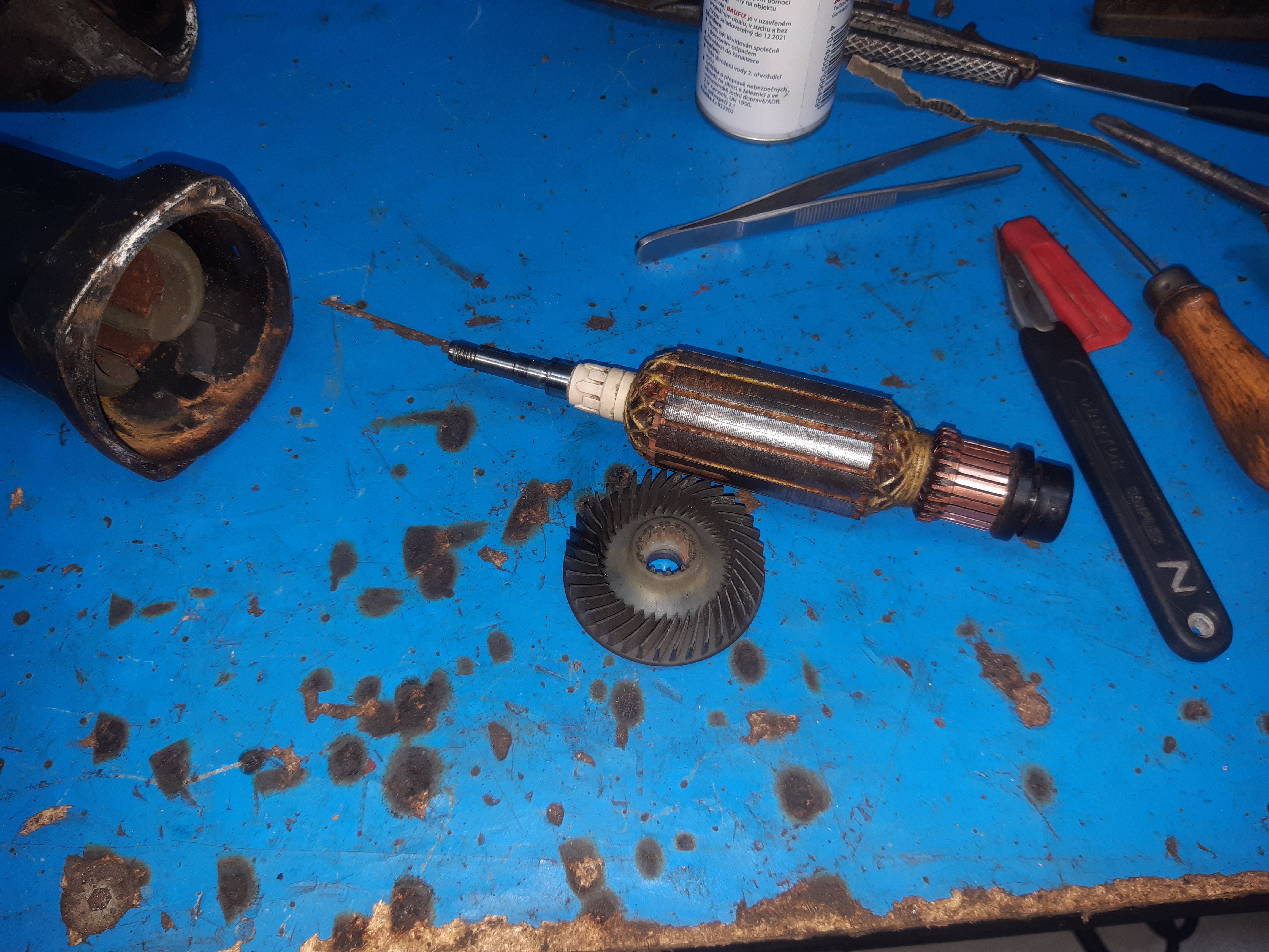

shaolin píše: 2. 6. 2020, 8:47 Mate niekto skusenosti so stáčaním komutátora na sústruhu? Uvažujem otáčky tak 700, plátkový nôž a velmi malý úber. Je to vhodný postup na ten medeno neviemaký komutator?

otáčky zvol klidně dvakrát vyšší , min úběr sedí a kapej na to intenzivně líh pokud jsou oskákané uhlíky nebo ulámané tak je vem lehce pilníkem a snaž se přiblížit rádiusu komutátoru
ale obávám se že to nepomůže - pokud táhne oblouk po komutátotru tak je tam mezizáviták .

Díki za doporučenie.... komutator je trochu osekaný od toho odpojovacieho uhlika - tej gulicky v uhliku, tak sommyslel že to točí dookola preto.
Ten medzizaviťak asi čoskoro odpali rotor a vezme so sebou aj stator ak tomu dobre rozumiem...

... ono to není o stáčení. Lepidlo mezi sjetejma lamelama je potřeba pečlivě vyškrávat a až nakonec srovnat vlastní komutátor. Každý se dnes myslí, že stáhle kumutátor na soustruhu a má opraveno. Na to stačí i jemný smirek.

Na tomto komutátore sú drážky hlboké aj 2mm. Tie vyseknutia z lamiel su aj 0.2mm, také jamky..

Pokud ti to vypnul uhlík - odpojovačem tak by to mohlo být ok , sjet komutátor nožem jak jsem psal - ber uplné minimum a pak důsledně pročisti drážky mezi lamelami . dělá se to nejlíp takovým háčkem - vybrousíš si ho třeba ze staré pilky na železo , pak jen přelíznout smirkem aby nebyly vyvalený hrany ven .

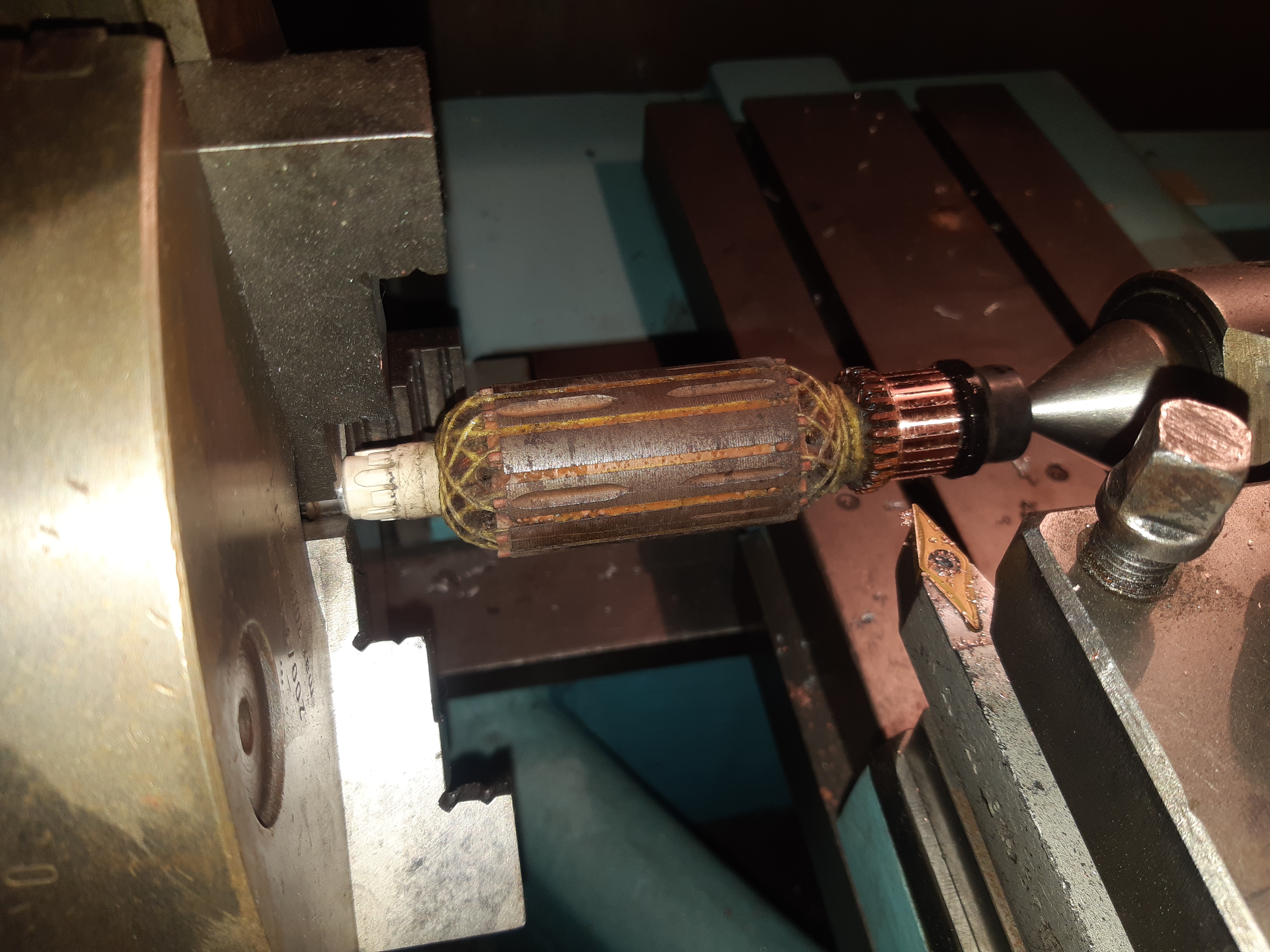

takto to upni, použij destičku s pozitivním úhlem a nejlíp leštěnou co je na hliník.
Dá se i vybrousit radeco přelapovat ho na jemném kotouči. Odebírat po 0,1-0,2mm jak bereš víc tak se ta měď hrne a o to bude pracnější vyčištění drážek v komutátoru. Mazat chladit

Pokud má opravovaná flexa nějaký alespoň zbytek uhlíků dá se podle stavu uhlíků poznat jestli má smysl komutátor stáčet. Pokud uhlíky nemají ostrou hranu v místě styku s komutátorem tak je rotor kaput.
jiskření může způsobovat vadné ložisko i malý přítlak pružiny.
I podle vzhledu komutátoru jde poznat jestli je rotor "asi" v pořádku platí to samé ceo u uhlíků.
Hrany mezi kontakty v komutátoru musí být ostré. Plošky kontaktů musí mít stejnou barvu.
Kolikrát je komutátor projetý do rádiusu jako to bylo v tomto případě a rotor byl ok i když ona nalezená flexa ležela někde v kýblu s vodou proto ta rez

Pilnikom? Ako? To si nejako upol pilnik??? Neviem si to predstaviť aby z toho neostalo vajíčko.
Ahoj uz je to asi dvacet let co jsem to delal, soustruh jsem mel styl casopisu urob si sam. Do nozovky jsem dal pilnik sikmo, vepredu podeprel a vzadu sroubem utahl. Prekvalive dobre to fungovalo, jen se musel furt cistit od medi. Dej si pozor pri rovnani aby ti tam nejaka med zbyla.
