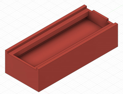

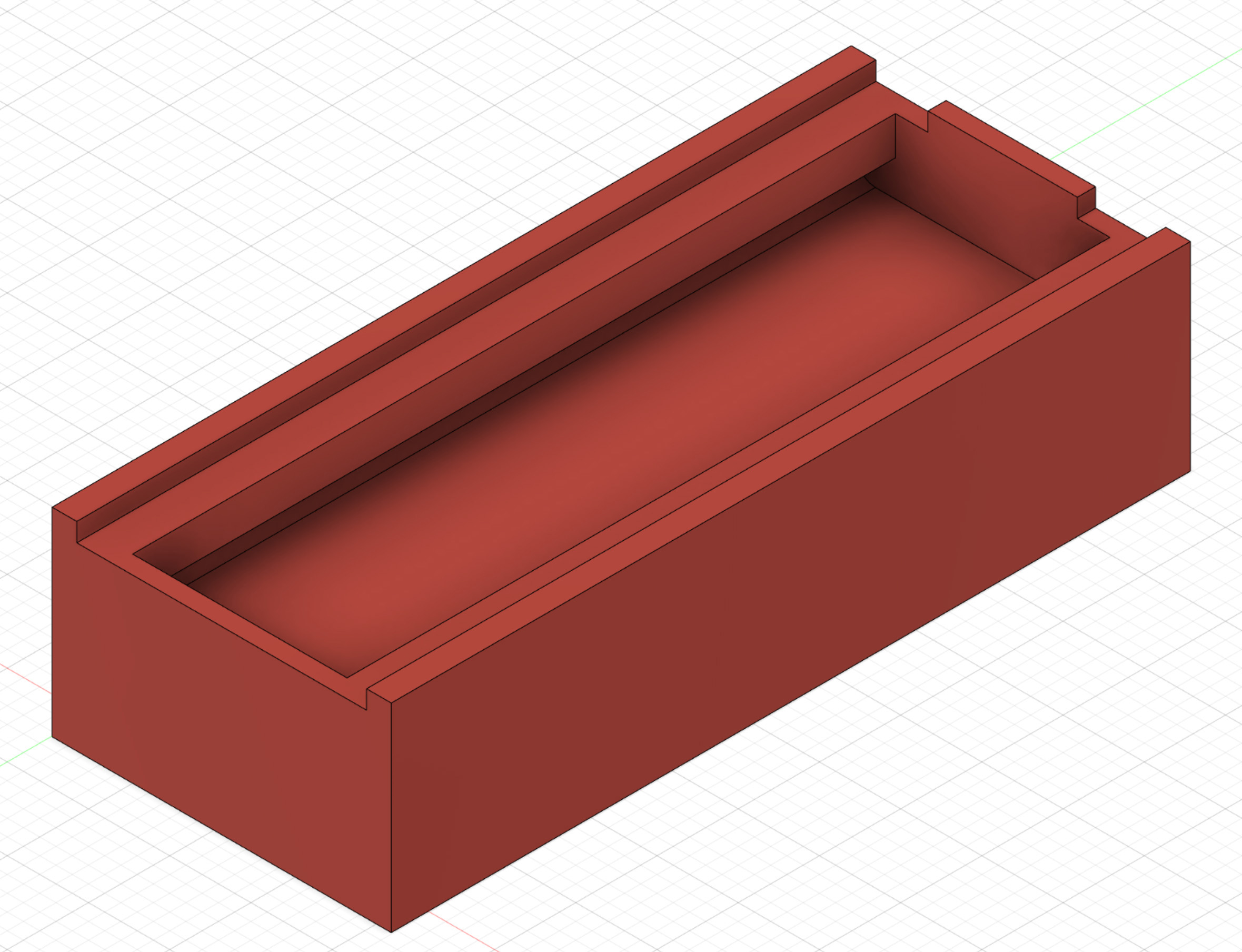

...našel by se prosím někdo, kdo by mi zkontroloval frézovací stratégie ve Fusion na tomto obrobku?
Takto vypadá materiál:
S355, 1120x526x306mm

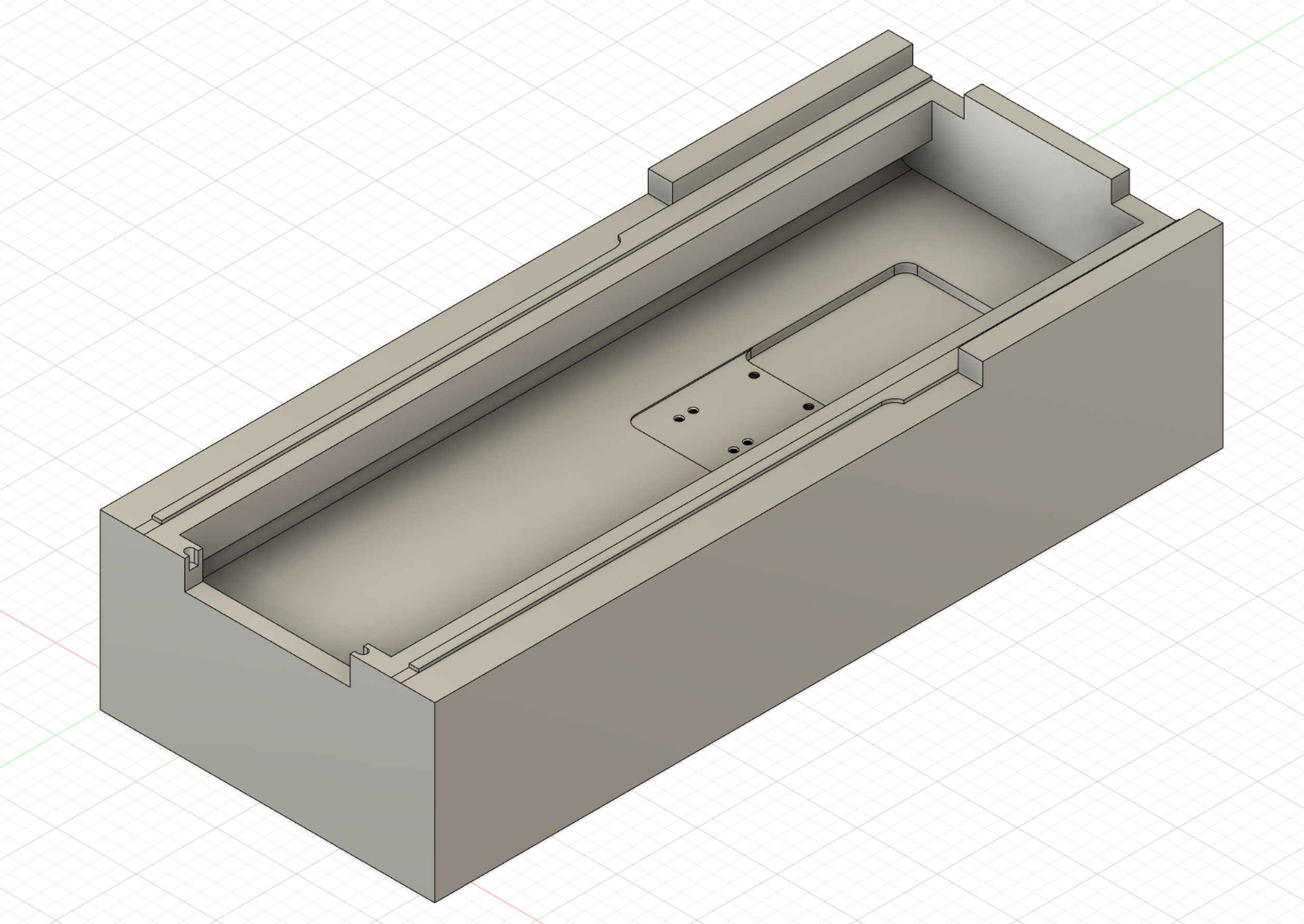

Takto obrobek (bez děr):

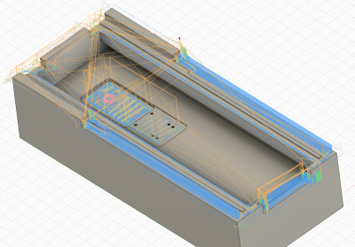

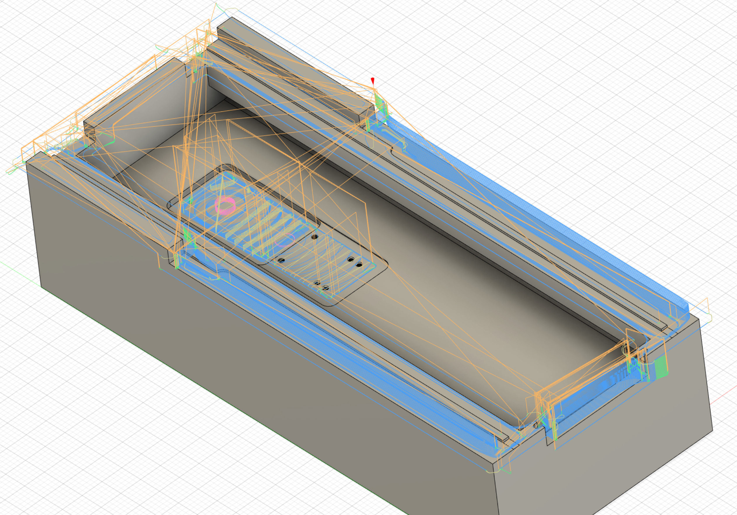

Takto mi to vypočetlo dráhy při použití jediné frézy a to D40 (APKT160408):
Tady je simulace obrábění:
https://fb.watch/4n5Cd7mMJ1/
Je to první pokus a popravdě nevím jak se do toho pustit. Když vložím materiál ve skutečné velikosti, tak mi 3D adaptive clearing chce ofrézovat celek až na zem, na což nemám frézy, ale asi něco špatně nastavuji.
Nejdříve jsem to zkoušel jako jednotlivé 2D kapsy, jenže to se stále snaží frézovat od Z=0 a to i pře so, že tam není materiá. Do simulace jsme zadal že jako material bude použit model "material" a nechal jsem ho bez bočních přídavků, protože to jinak frézuje až dolů.
Zkoušel jsem i TPC (nemám ale tak dlouhou frézu, max D12 Ap=50mm, jenže něco jsem udělal špatně.
Moje otázka je, zda se dá takové relativně jednoduché práce udělat v automatickém módu a nebo je třeba programovat jedno po druhém, jako jsem to dělal dosud. To na videu je výsledek automatické operace.
Pokud se chce někomu něco napsat, pozradit... nebo nějaké odkazy na edukační videa, budu rád.
Díky

Mrosconi píše: 21. 3. 2021, 2:57 Když vložím materiál ve skutečné velikosti, tak mi 3D adaptive clearing chce ofrézovat celek až na zem, na což nemám frézy, ale asi něco špatně nastavuji.
Díky
Můžeš nastavit top height na libovolné místo a od toho to pak začne frézovat. Stejně tak nastavit bottom height, max hloubku..
Můžeš si pohrát s těmi Stock contour a tím hodně optimalizuješ co se má obrábět a co ne.
Nebo v 3D adaptive... Vybírat kontury volbou selection a akorát správně zvolit inside, centre nebo outside...
Akorát si dej pozor na nájezdy do materiálu...

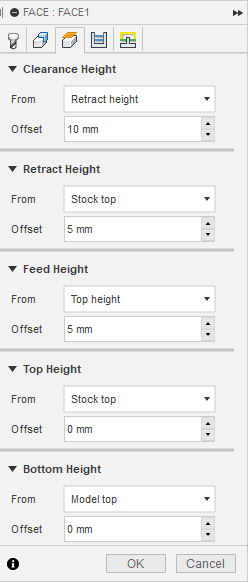

Aro kažou strategii v tom setupu můžeš výšku nastavit zvlášť. Někde si na to i musís dávat pozor. třeba když máš zahloubení pro hlavu šroubu a jako první vrtáš. Zakladně Fusion začína vrtat na vrchní hraně díry, ale ne na vrchní hraně materiálu, takže by to rychloposuvem najelo třeba do Z-12... Zapni si dole v té liště generování stock visibility jestli nemáš.
Pak se s tím stock materiálem dá vyhrát pomocí těch vícero body jak jsem popisoval výše...
Tady se pro každou operaci nastavují přejezdy. pracuje s těmito 5ti výškami, pro každou operaci sólo... V další operaci bude tohle okno zase defaultně nastavený, takže retract height bude defaultně zase 5mm nad materiálem ze setup.
