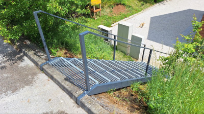

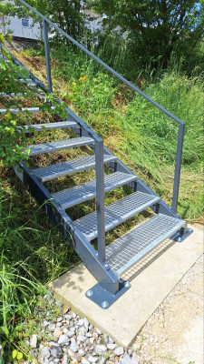

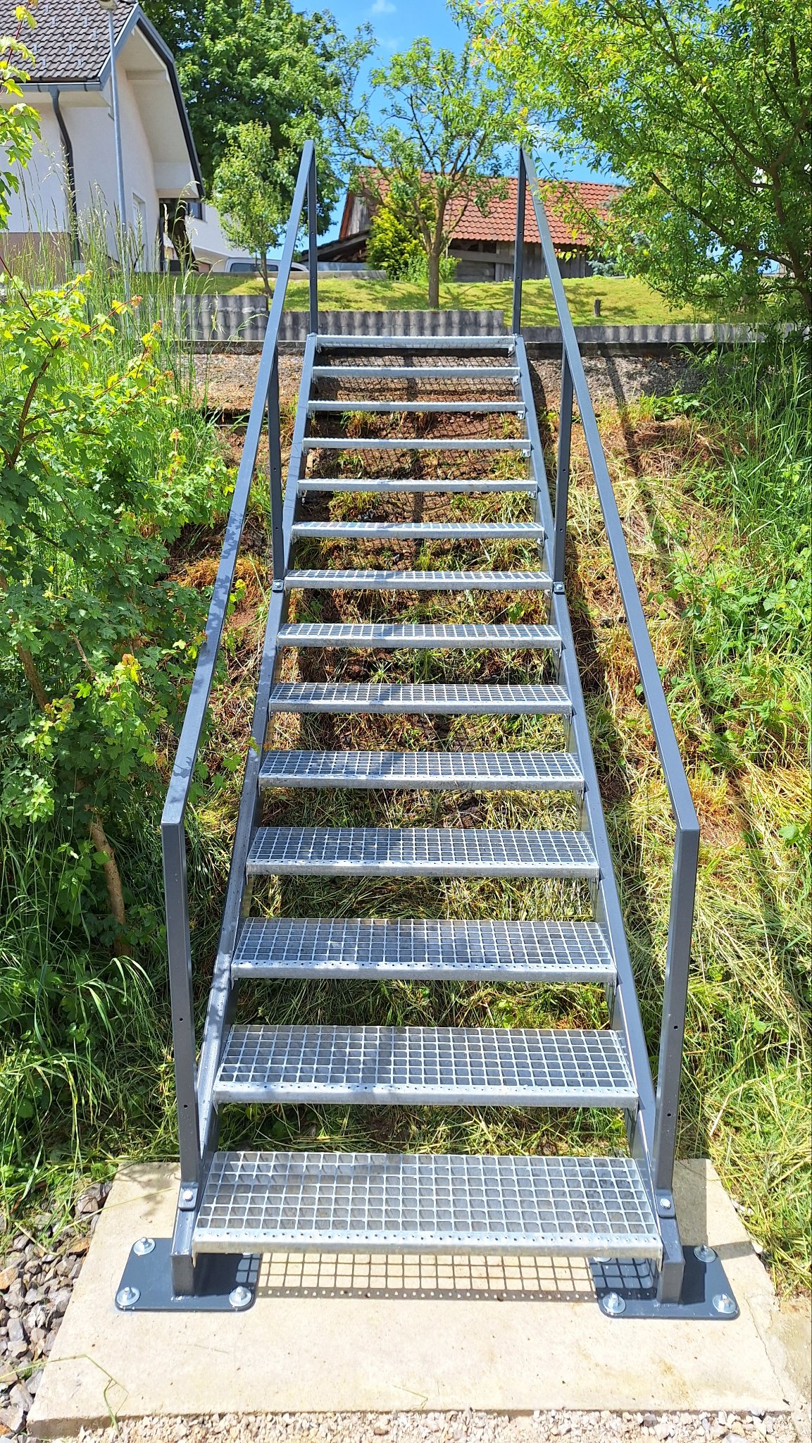

schodiště je hotové. Bočnice (schodnice) jsou z profilu 150x50x4, porošty jsou přišroubované samotvářecími šrouby Taptite M10 přímo do stěny profilu, ukotvení jen na koncích, v betonu jsou závitovky M12 (chemie Sika AnchorFix-1). Je to o dost lehčí konstrukce (a vše kolem), než k jaké se tady dospělo, troufli jsme si to tak udělat na základě doporučení místního mistra, který to tak děla za peníze přes 20 let a ještě mu to nikdo na hlavu nehodil (rozhodnutí nebylo úplně na mě, tak mě nekamenujte, ale musím říct, že jsem to při mnohačetné manipulaci docela ocenil). Malinko (ale fakt nepatrně) to skutečně pruží, za mě naprosto v pohodě. Jak bylo předpovězeno, ze zinkovny se to vrátilo s několika otvory v zábradlí navíc a sváry vylezly až hamba, ale jinak dobré, nepokroucené, jsme všichni spokojeni. Šlo to přímo pod barvu, takže zinek jsem neviděl, neposoudím. Ve sloupcích zábradlí je příprava pro výplň lanky, na vrch možná přijdou dřevěná madla.

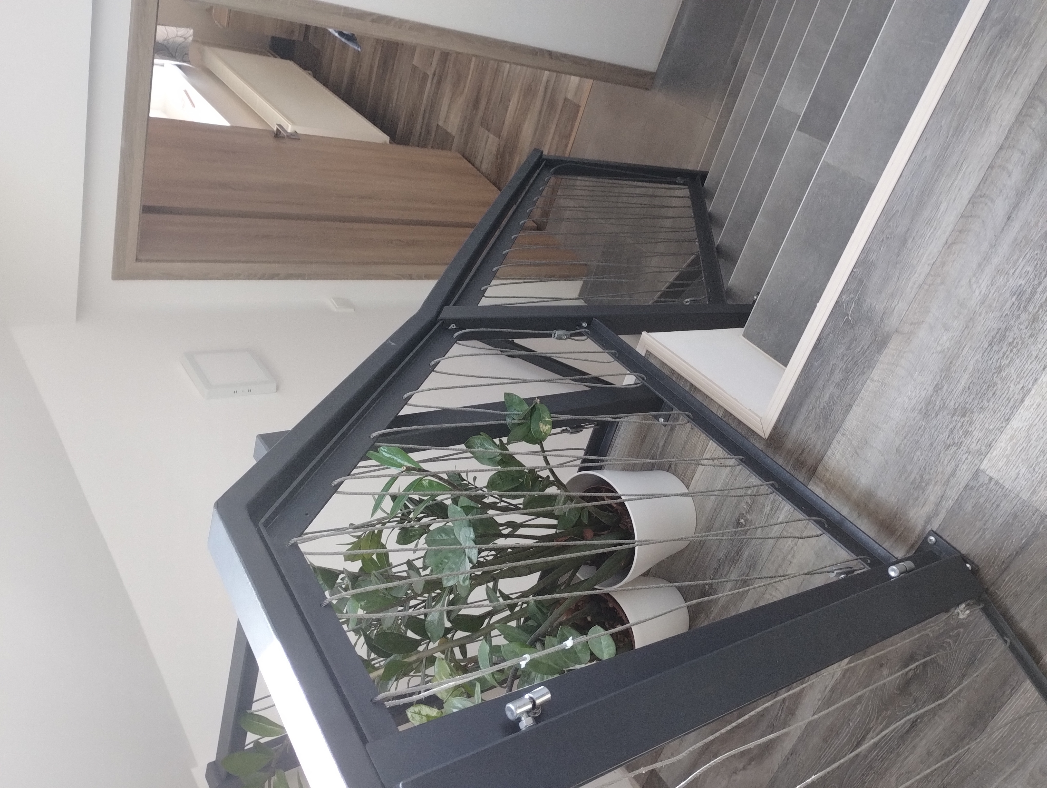

Já jsem dráty dal viz příloha přišlo mě to bezpečnější.

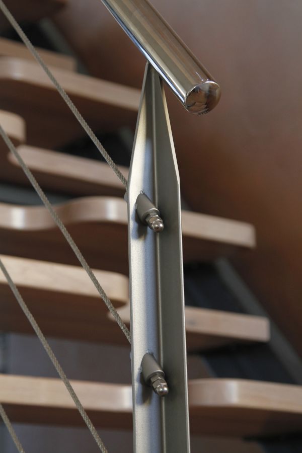

Dík! Jak už jsem psal, tady krz nemáš moc kam spadnout, původně tam nemělo být nic, ale nakonec si švagrová vymyslela, že bychom tam časem mohli dát zhruba toto (dvě lanka):

to je strašná vopičárna s těma nenapnutejma lanama....to bych propad dobrovolně na to čumět každej den....
a ten neslícovanej pant....a ty trčící ruznorodé šroubky....jako sorry...

Máš to pěkný :D Já bych to nechal jenom v zinku bez barvy.

Je to pekné, a hlavne funkčné. Tá výplň by nebola na škodu, decká kadečo vymyslia. Akurát to časom prerastie trávou, a pod týmy schodnicami to bude problém odstrániť- roundup :?: :?

Modros píše: 20. 5. 2024, 4:36 to je strašná vopičárna s těma nenapnutejma lanama....to bych propad dobrovolně na to čumět každej den....
Branka tam je jen dočasně narychlo udělaná. Skrz děti. Napnout to víc nešlo. A šrouby půjdou pryč až se mě bude chtít :mrgreen:

LukasGunther píše: 20. 5. 2024, 2:26 Já jsem dráty dal viz příloha přišlo mě to bezpečnější.
No, bál bych se na těch schodech upadnout a náhodou strčit na začátku pádu (třebas) ruku do drátů ...

Luky zabiják seš ty :-) ale současně obdivuju odvahu prezentovat se podobnou prasárnou, nikdy bych nevěřil, že tohle může nekdo vyrobit. Nedělal jsem schody, ale mnohokrát zabradlí a udělat napínáky lanek civilizivaně je práce na par hodin navíc.

Díky za slova chvály, pánové :) Lak je volba švagrové, ale asi se mi to tak také líbí více, navíc čistý pozink by se tu možná příliš blýskal. Že bude možná problém s prorůstající trávou nás také napadlo, nevim, jestli to má švagrová nějak promyšlené (já jsem v tom jen přes to železo :)). Snad se to bude dát nějak řešit, no.
