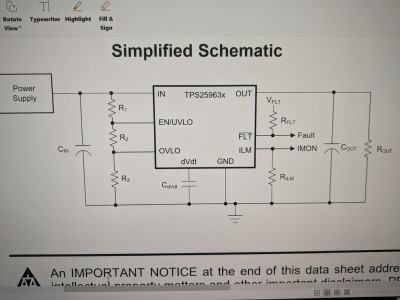

ano,prave ze iba zem
rozmyslam ci je to dobry napad...lepsie by bolo odpajat +5V
skusal som profi eFuse TPS259631 a TPS25921a, ale nefungovali dobre, resp. ako len chceli
asi pridam este jeden FET tranzistor aby odpajal +5V
jaro.va
- Příspěvky: 440
- Registrován: 4. 11. 2007, 2:27
- Bydliště: Bratislava

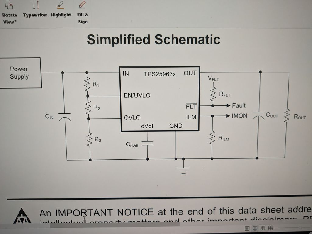

Nakoniec som pouzil TPS259631 eFuse.
Predtym sa mi nedarilo ju pouzit kvoli bastleniu na nepajivej skusobnej doske - tie kontakty su nespolahlive, ocelove,vaklate a maju nepredvidatelne vysoke prechodove odpory. Pajkovanim na inej skusobnej doske sa to vyriesilo.
Teraz to vypina +5V napajaciu vetvu Mesa karty pri 5.25V (max. limit) a pri prude 1 A (mozno to bude treba zvysit).
Odpor je deklarovany ~ 80 mOhm v zopnutom stave.

Takováto ochrana mi na Mesách chybí.
Umí si to poradit i s přepólováním?
Jak se to chová při skokové zátěži?
Jde o to, aby nevypadávalo napětí při zapisování do epromky FPGA.
Osobně bych se osciloskopem mrknul na to, co se děje při zápisu do epromky promocí mesaflash bez této ochrany a pak bych zkusil to samé s ochranou.
To že mesy požadují tvrdý zdroj je věc známá. Já to řeším drastickým předimenzováním:
https://dratek.cz/arduino/1767-spinany- ... -25-5.html
Ovšem vždy si říkám, co by se stalo, kdyby se zdroj pokazil. Pouze umře, nebo na okamžik pustí do obvodu pulz s vyšším napětím?

no prave - zdroj moze vypadnut, ale moze urobit aj skok smerom hore a doska za par stoviek eur je v haji
tie TP-cka som kupoval z Ciny za myslim 2 eura /5 ks a zvysok nestoji za rec
na strankach TI su k stiahnutiu okrem rozsiahleho datesheetu aj vysledky experimentovania v podobe manualu a pomocok (excel) na ulahcenie vypoctu (ja som pocital hodnoty odporov rucne) a je tam myslim aj ta skokova odozva sledovana osciloskopom na zatazi.
vypadky pri skokovej zatazi myslim nehrozia - prudovy limit sa da na max./undervoltage trebars na 3 V ... - treba mrknut na stranky vyrobcu, ci robi aj suciastky s vyssim limitom prudu-predpokladam ze ano, alebo je doporucene zapojenie s pridavnym vykonovym MOSFETOM
- proti prepolovaniu sa myslim da pouzit jednoduche zapojenie z predchadzajucej ochrany (jeden MOSFET) ,ale sa mi zda ze je aj varianta eFuse s takou ochranou uz v obvode- nejak zvlast som to nepotreboval

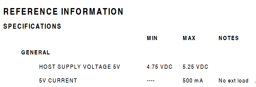

Teď nevím, co myslíš těmi 3 Volty.
Mám vyzkoušeno, že Mesa padá už od 4,3V, takže to pásmo, kde může pracovat je malé.
Manuál pro 7i95T udává ještě užší napěťové "pásmo".

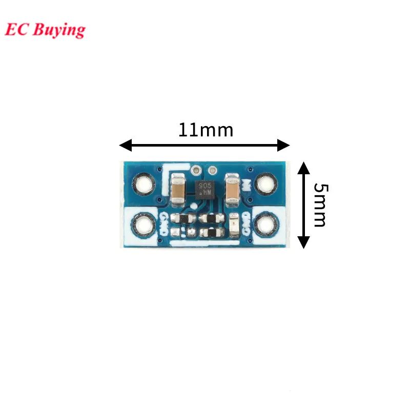

" 3V" -to bol iba priklad - spodna hranica pre vypnutie eFuse (undervoltage protection) , ale kedze je to pasmo uzsie, tak tie 4 V su OK.
a uzasne na tych " poistkach" je to, ze reagovat by to malo v mikrosekundach
inak su dostupne za necele euro aj hotove moduly, ale zial maju pevne nastavenie na 5.5V (vyskusane)- zapojenie nezname, aj integrac neidentifikovatelny, suciastky skoro neviditelne a nahusto -skoda
Overvoltage protection point OVP: 5.52V
Internal resistance Ron: 40mΩ Typ.
Overvoltage shutdown time Toff: 50nS
da sa to rovno zastrcit do konektoru napajania MESA kariet
inak by ste niekto nevedel identifikovat ten integrac ?
Output current OUT: 2.5A continuous, 5A peak

tak si odpovedam :
to by uz slo upravit modul zmenou odporu
AW33901

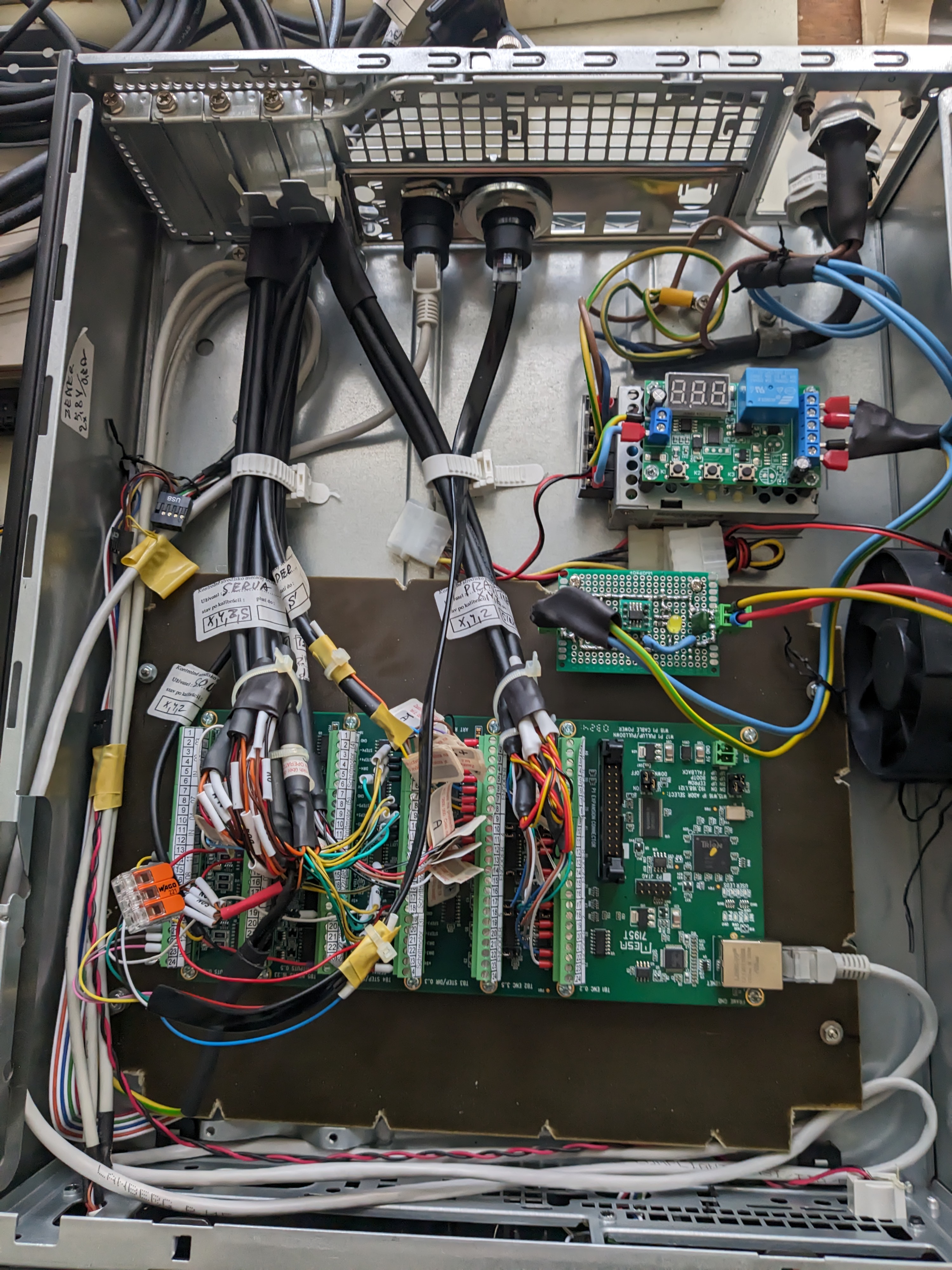

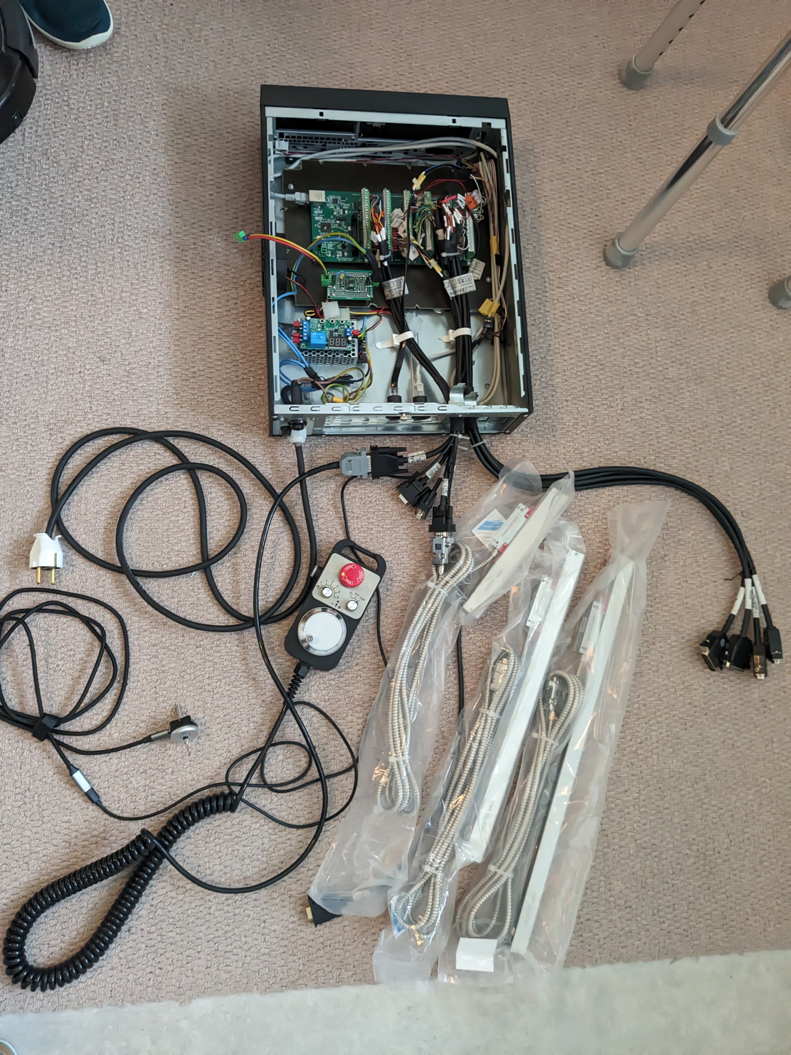

predbezne som dokoncil zapojenie kablov na Mesa doske - opakovane kontrolujem ...dost sa to bojim zapojit k sieti...
edit- meral som odpory medzi vstupmi enkodera A-A/,B-B/,Z-Z/ a ma to 120 ohm- takze nie je potrebne dodatocne zapojenie odporov na prisposobenie linky -vyrobca s tym pocital. ovsem v manuali som nenasiel o tom zmienku

Vím, že takhle se běžně rozvaděče dělají. Vše zapojit a pak zapnout. Já su posera, já to zapojuji a oživuji postupně.

asi to budem nejako postupne zapojovat
ale davam si nacas...

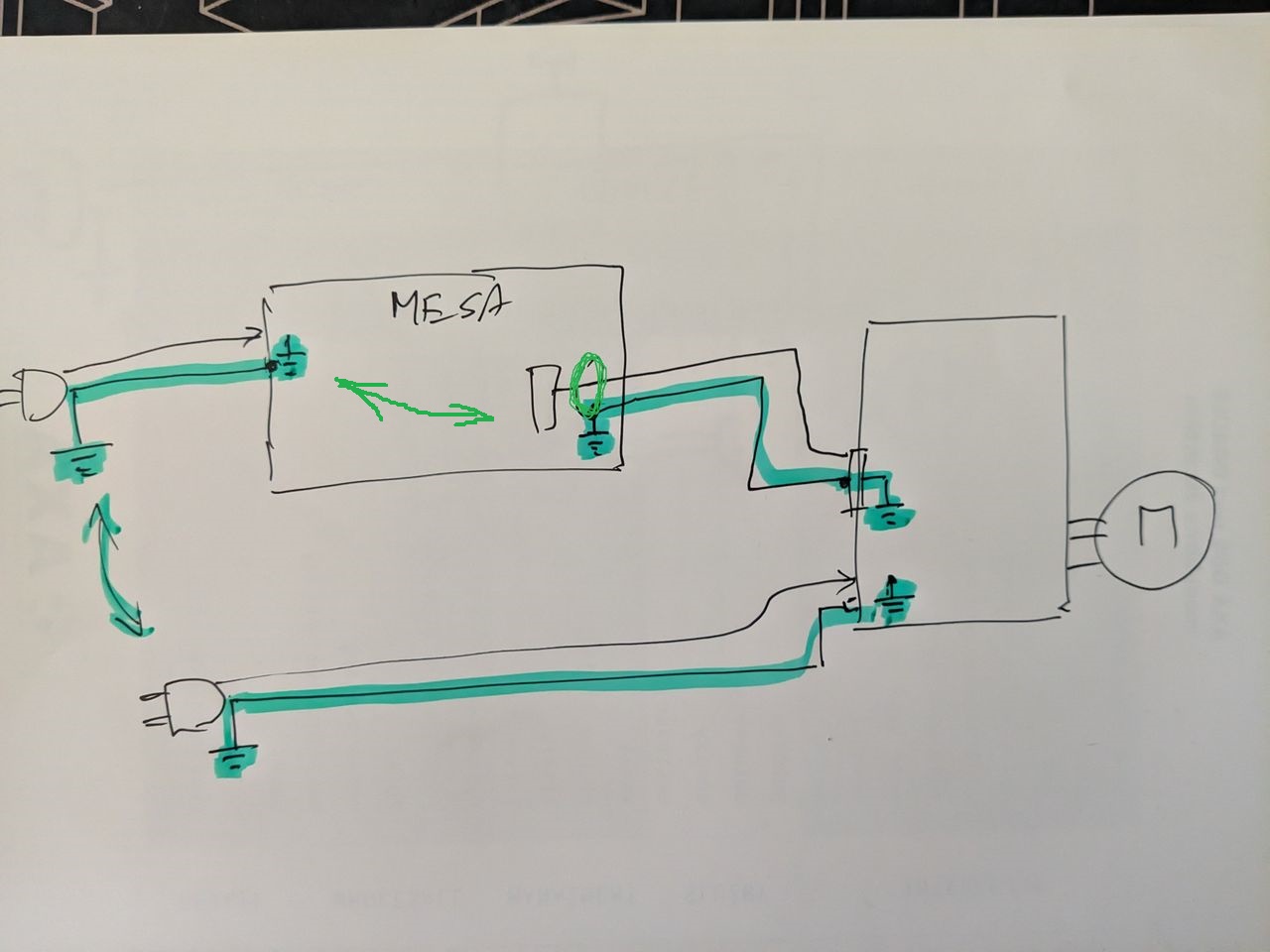

otazka do fora- tienenia kablov k servodriverom su uzemnene k 7i95,ale zaroven su uzemnene aj krabice samotnych driverov cez zemniaci vodic napajania 230 V-vznika slusna rusiaca slucka.
nemal by som odpojit zemnenie k 7i95 ?
prokladam skrateny manual 7i95T , len zakladne veci - snad neporusuje ziadne autorske prava/zmazem

Tu horní zem odpoj. Jednou zemněný už to máš, 2x nepotřebuješ.jaro.va píše: ↑19. 9. 2025, 7:16 otazka do fora- tienenia kablov k servodriverom su uzemnene k 7i95,ale zaroven su uzemnene aj krabice samotnych driverov cez zemniaci vodic napajania 230 V-vznika slusna rusiaca slucka.
