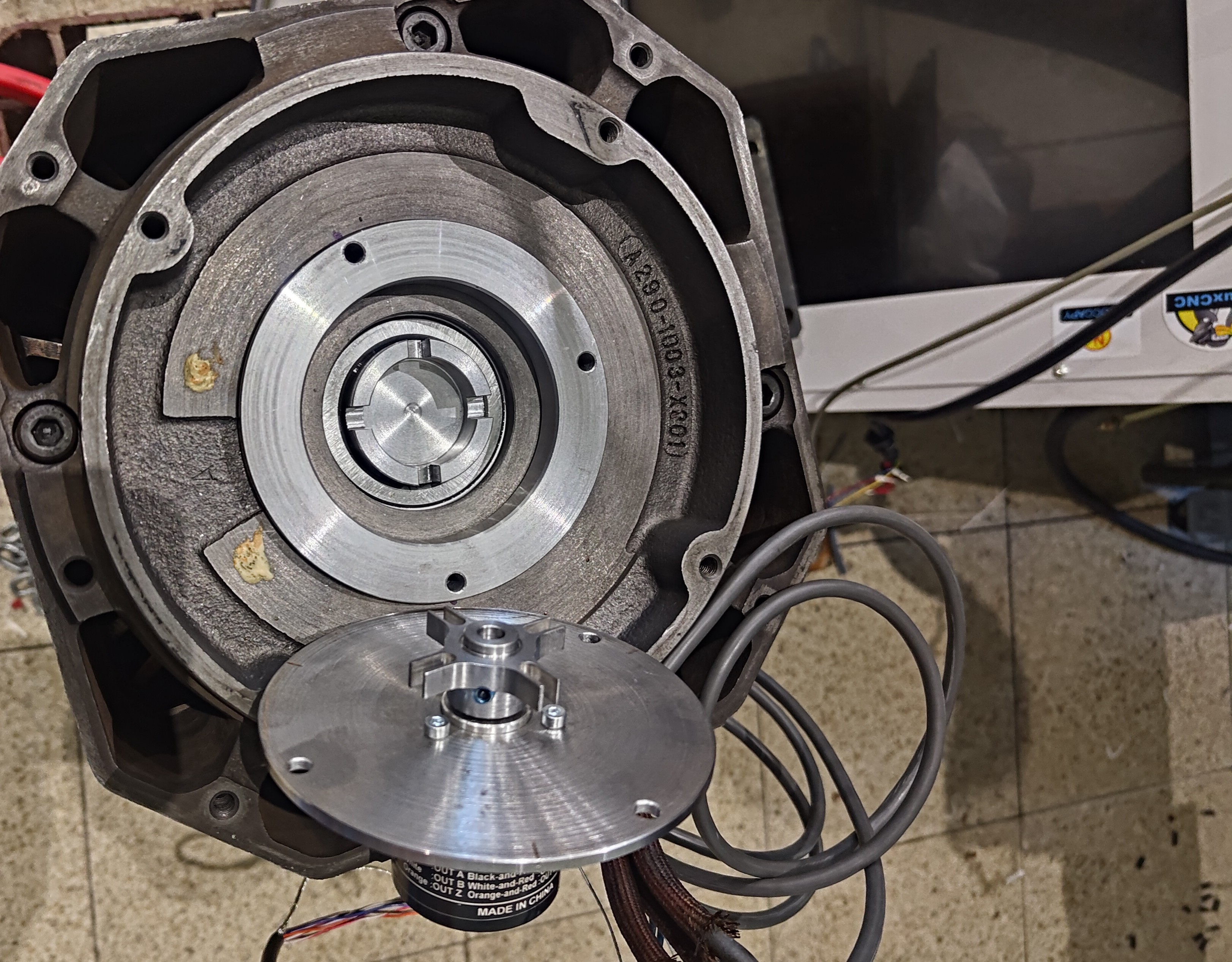

už pracuju na tom E6B2, zkrátím hřídel a měl by se vejít pod víko.
Dawe píše: ↑11. 7. 2025, 10:31 Zkus nakoupit par E6B2 z Alika a vyzkousej naprimo. Fakt tam neni zasadni duvod proc by nektery z lepsich designu nejel naprimo a usetril by sis prevod.
Jde mi hlavně o to že ten původní indukční je lepší ve všech ohledech a navíc mám 3 vřetenové motory s tímto snímačem které bych nemusel překopávat na parametricky horší E6B2. Vím že se to zde čas od času taky řeší a pomohlo by to více lidem nejen s vřetenovými motory ale i třeba u pravítek, i často předělávané mahovky mají tuším sin/cos pravítka od heidnu. Ale bohužel no.

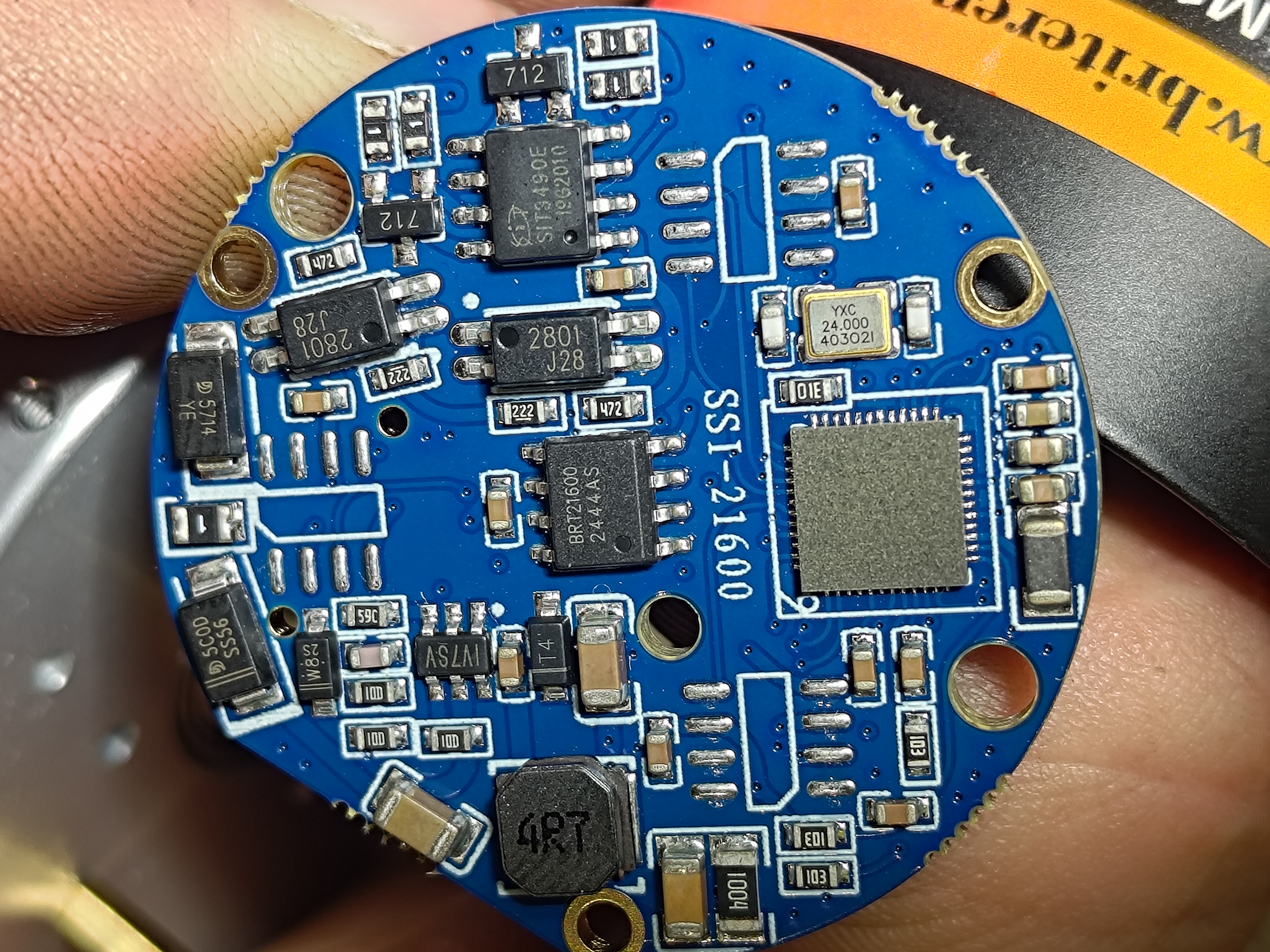

Jinak dorazil ten britner:
Je to verze 17bit SSI a vyšel na 7552Kč vč DPH.
Vypadá to že jsou celkem šikovní a vyrábí si i vlastní čip BRT21600 :shock:

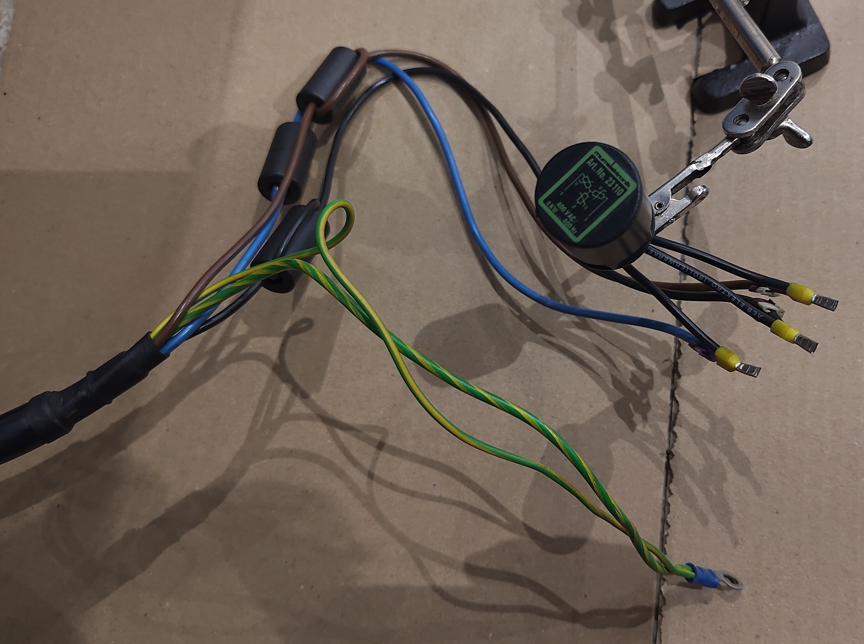

Doporučíš používat ferity? v profi světě jsem to moc neviděl, přijde mi to jako poslední řešení když vše ostatní selže.
U jednoho měniče dokonce někdo namotal ferity za měničem na silový kabel pro motor :shock: (viz foto) myslel jsem že se ferit dává jen na datové kabely

Meki> ad metoda - mereni a zkusenost. To se tezko nejak strucne popisuje. Jednou jsem tu myslim uz rozepisoval "near field" sondy a praci s osciloskopem s nima. Sesondami proudovymi, magnetickymi i elektrickymi. To je neco, co se da s beznym vybavenim ubastlit, aby si clovek udelal predstavu o tom jake ruseni (amplitudo-frekvencne) se mu v systemu toula a kudy, kam a jakym vazebnim mechanismem (indukcne, kapacitne, galvanicky, EM). Pak se podle typu vazby da resit. Bez tohoto, jen na slepo s pouzitim nejakych obecnych poucek a pravidel palce je to o nahode.
ad ferity - jasny, pouzivaji se vetsi feritova jadra i na vystupu VFD hlavne jako soufazova tlumivka, kdy jdou vsechny tri U.V.W skrze jadro. Myslim ze to ma i v user guide k menicum bud Yaskawa nebo KEB nebo Omron.
Ono je to v principu low pass filter pro magneticke (indukcni) pole vyssich frekvenci (MHz, zatimco nosna jsou kHz). A hodne omezeny co do vykonu. A neda se z principu zahrnout do filtru vystupu s IGBT pro vsechny mozne kmitocty a delky kabelu. Protoze s kratsim kabelem se vyplati nastavovat vyssi nosnou (15kHz+), ale s dlouhym to uz kvuli jeho impedanci nejde. Takze se celkem bezne filtruje soufazove az na kabelu podle jeho skutecne delky se kolem relativne velkeho jadra omota patricny pocet zavitu a jen kdyz je potreba. Opet tu pisu obecne tvrzeni z ktereho budou mit vyjimky...

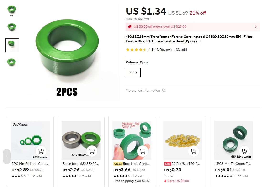

Dawe píše: ↑15. 7. 2025, 3:30 ad ferity - jasny, pouzivaji se vetsi feritova jadra i na vystupu VFD hlavne jako soufazova tlumivka, kdy jdou vsechny tri U.V.W skrze jadro
dal by se doporučit pro tyto účely univerzální feritový prstenec? předpokládám že cokoliv bude lepší než nic a u obráběcích strojů je to vesměs podobné, nosná frekvence do 16kHz, délka kabelu do 5m. Na TME mají spoustu typů materiálu feritu
Představoval bych si to tak že ke každému měniči bych koupil stíněný kabel (měnič-motor) a u měniče bych 3 žíly provlekl 1 otáčkou okolo společného feritového prstence, je to asi takový základ co pro odrušení můžu udělat.

Meki> hele velikost priblizne aby se ti tam ty tri vodice vesly co nejvic zavitu. Prakticky je vnitrni prumer tak cca 30mm a vic, vnejsi tak 50-60mm. Je to macek.
Material MnZn ferit, kdyz to ma byt univerzalni reseni pro soufazovou tlumivku a vyssi frekvece (MHz).
Ne zelezny! Potrebujes hlavne vysokou permeabilitu, to ti da nejvetsi impedanci a tim utlum za te vyssi frekvence kterou chces filtrovat. Saturace se bat nemusis, magneticky tok tu zpusobuji jen rozdilove proudy - cili to ruseni, ne pracovni. Muze fungovat i jako "kontrolka", dyz se bude ferit hrat, je to disbalancovanymi proudy vinuti - problem s motorem, koncem VFD a nebo kabelem.
Kupuju na domaci zvykai z ALiku. Takove zelene, MnZn.
Mrkni se do toho KEB nebo Omron navodu k meicum, tam to bude taky popsane.
edit: obrazek, tyto napr. Bacha, kdyz neni explicitne uvedeny material, tak nebrat. Cervene velke tam byvaji zelezne.

jinak vřetenový motor už dostal optický E6B2-CWZ1X 1000p/r
Ikdyž píšou v datasheetu 100kHz max. 6000ot tak pracuje skvěle i při 8000ot (131,6kHz) viz foto.

Meki> za malo. Kdyztak i na TME budou vhodne, maji urcite o neco mensi EPCOS z materialu N30, coz je dobry MnZn univerzal. Asi budou mit i ty velike.
K EMC, nezapominej taky na sitove filtry, at si nekopes zbytecne zpatky do site.
