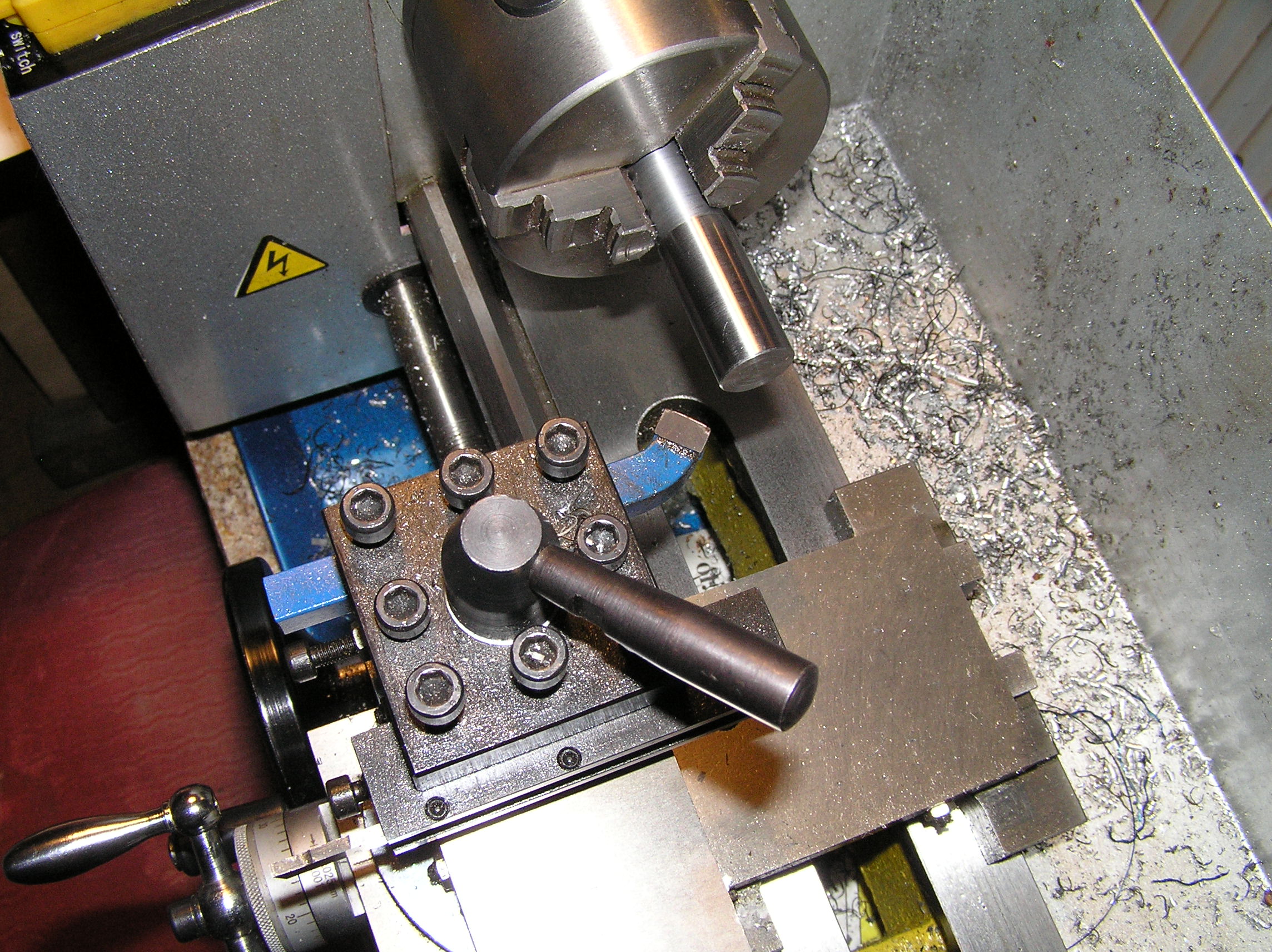

pipa píše:Nechci zakládat nový vlákno, tak to píšu sem. Pořídil sem si tenhle soustruh (CQ9318), a protože mi včéra přišel mikrometr, tak mi to nedalo, a změřil, jesi soustruh dělá kužel - a dělá :( Na 4cm to dělá dělá 3stovky (větší kus sem neměřil, dělám krám na jedno upnutí, tak je furt v univerzále). Je to moc nebo se to ještě dá vydržet ? Vim, že se to tu někde řešilo, ale v jinym tématu ..
A čím posouváš ?
Malým kolem na supportu nebo celým supportem ?

Ještě by asi bylo dobré vědět rozměry materiálu který kolega obrábí.
A jaký je ten kužel je.
Jestli je u univerály menší a rozšiřuje se nebo obráceně.

Obráběl sem nějakou ocel, těžko říct co to bylo, vzal sem to ve sběrnym dvoře :)
Měl sem to na strojní posuv, takže posuv celym supportem. A kužel se zmenšuje směrem k univerzále.
A ještě otázka, protože ty máš tenhle soustruh taky - řešíš nějak zafixování supportu při čelnim obrábění ? Mě ujíždí, takže to zatim řešim tak, že zcvaknu tu matici na pohybovej šroub, a jak blb držim to velký kolečko kterym se pohybuje supportem, protože má ta matice s pohyb. šroubem vůli, ale stejnak když točim ocel, tak uplně rovnej povrch neudělam, je to takový .. na nic. :(

No 0,03 není zas tolik aby se dalo říct jestli se si ten matroš neodtláčíš nožem.
Rozhodně se pohybuješ někde na hranici možností tohohle soustruhu.
U oceli jsou ty síly mnohem také větší a také je důležité jak je nabroušený nůž. Já s tím dělám převážně mosaz.
Vzal bych 16 kulatinu a na té bych to zkusil !
JO - tak jsem to taky tak udělal ;-) na 50 mm mám odchylku menší než 0.005 mm.
Ale bral jsem mosaznou kulatinu 16 mm a bral jsem šponu cca 0,05 mm.
Jel jsem ručně s celým suportem.
Suport pokud Ti klouže můžeš přitáhnout aby šel víc ztuha.
Rozhodně si ho rozeber abys eliminoval vůle a příliš volný chod.
Hladký povrch je o noži. :wink: :wink:
Dobrý soustružník je zejména MÁG v broušení nožů ;-)

No, měřil sem to na ocelový kulatině, průměr 16,5 :twisted: (původní průměr 20mm) Bral sem to ubíracim nožem 1mm z průměru, ale pak sem bral asi menší třísku abych měl pěknej povrch - už si to nepamatuju, takže možná ne. Povrch je až překvapivě pěknej, viz foto

pipa píše:Povrch je až překvapivě pěknej, viz foto
No tak vidíš ;-)
Pokud je tam ta odchylka pak by ses mohl zeptat Laca jak zaškrabával vřeteník.
