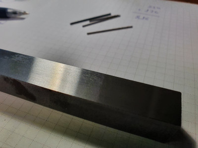

Jinak po dlouhé době nějaký pokus, řemen sice orvaný, ale jen spadlý. Musím stejně nový objednat, ale udělal jsem nějaký pokusy amatéra brusiče. Podle Jerguše, tímto mu moc děkuji, orovnán a vyvážen kotouč, nahozen nový diamant, měli jste pravdu s tou hranou co hladí a neotvírá zrna kotouče.
Zmenšil jsem rychlost cyklace, zmenšil přísuv kotouče a dal obyčejnou taženku na magnet. Výsledek za mě na sucho paráda, dodělám chlazení a hlavně odvod, rus to původně moc neřešil a cákalo to nejspíš po celé dílně. Myslíte, že mlžné chlazení bude stačit? Myslím od Nogy jejich MC2000

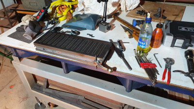

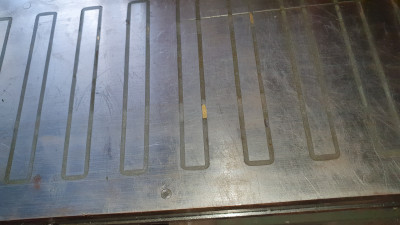

michal4985
Příspěvky: 166
Registrován: 17. 11. 2016, 5:24
Příspěvek 24. 2. 2022, 5:41
Potrebujem trosku poradit od niekoho kto sa vyzna v magnetoch,k bruska Jones Shipman 540 mam tento originalny magnet .na vrchu su uz iba stopy mosadze.Znamena to ze je uz velmi zbruseny,respektive do akej hlbky sa ta mosadz davala?Ma to vplyv na funkcnost?
