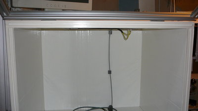

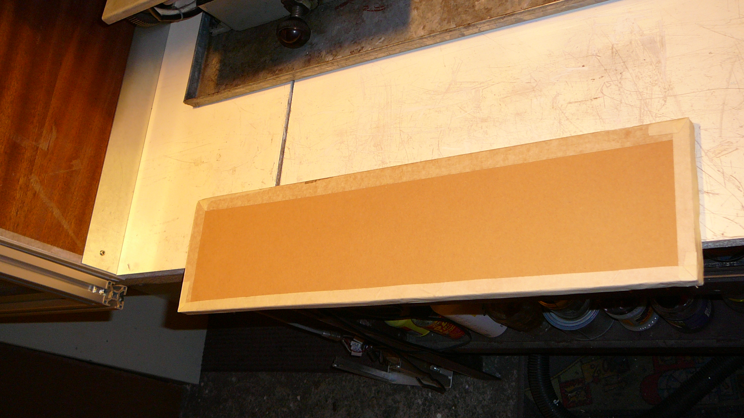

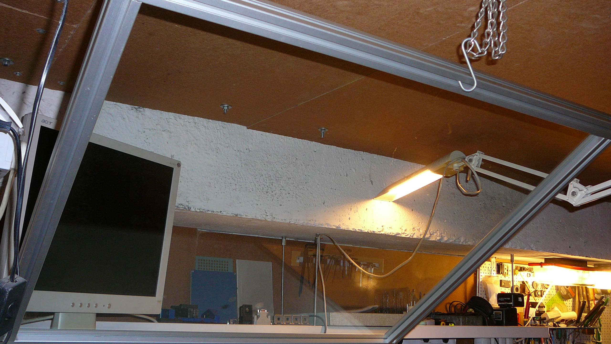

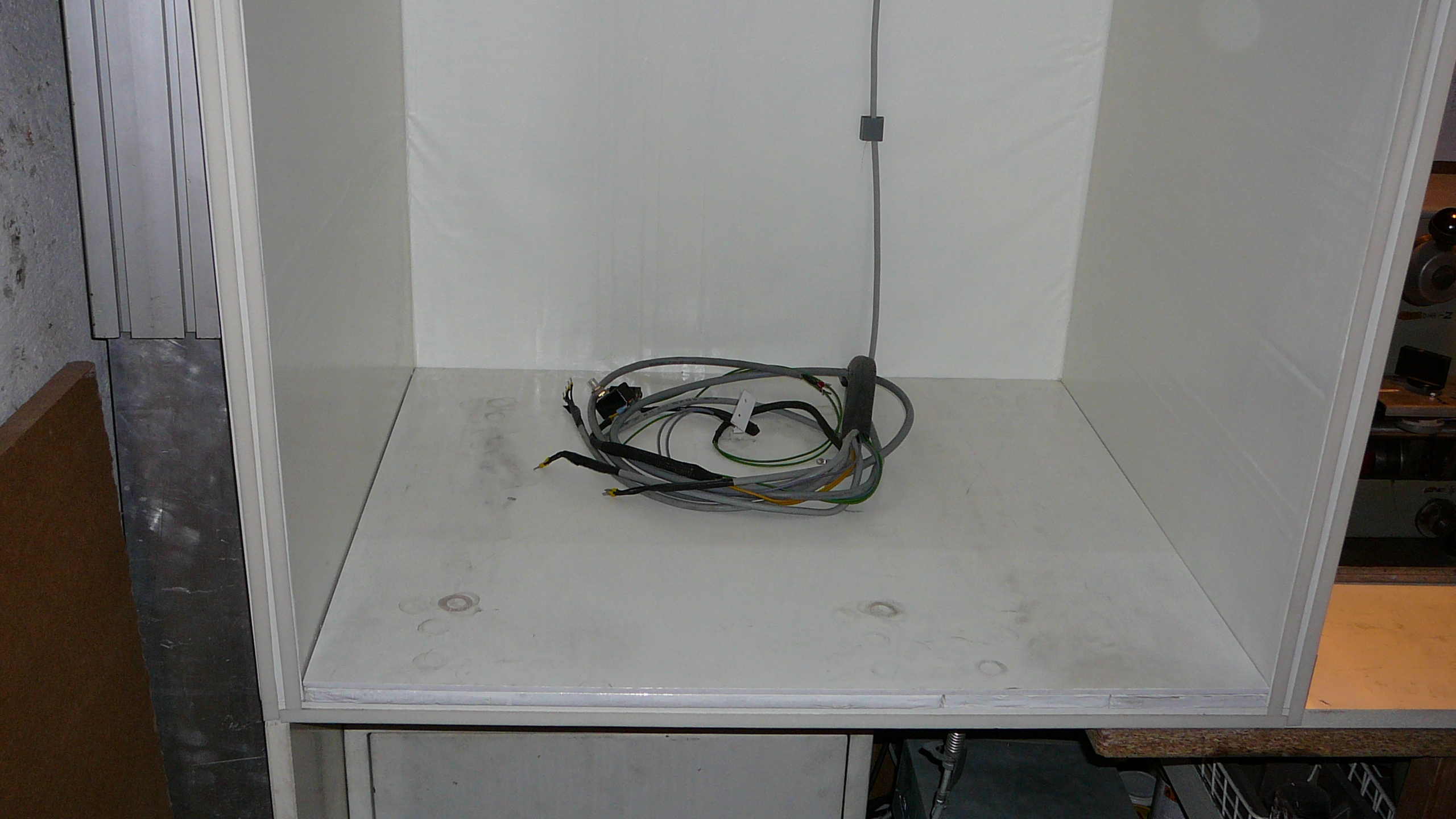

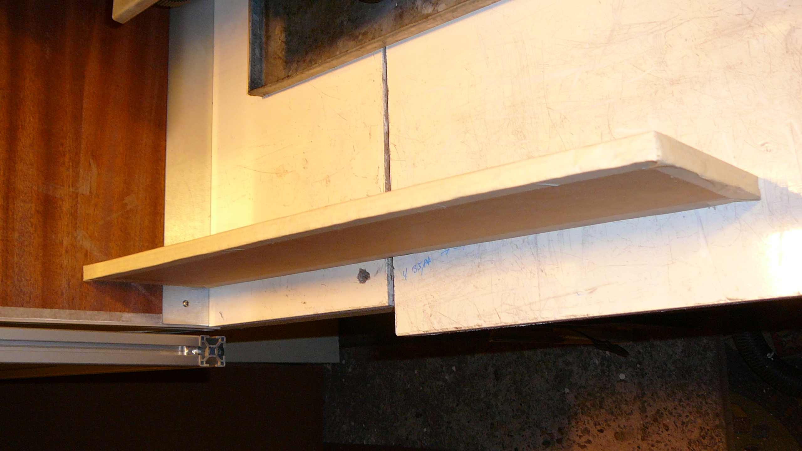

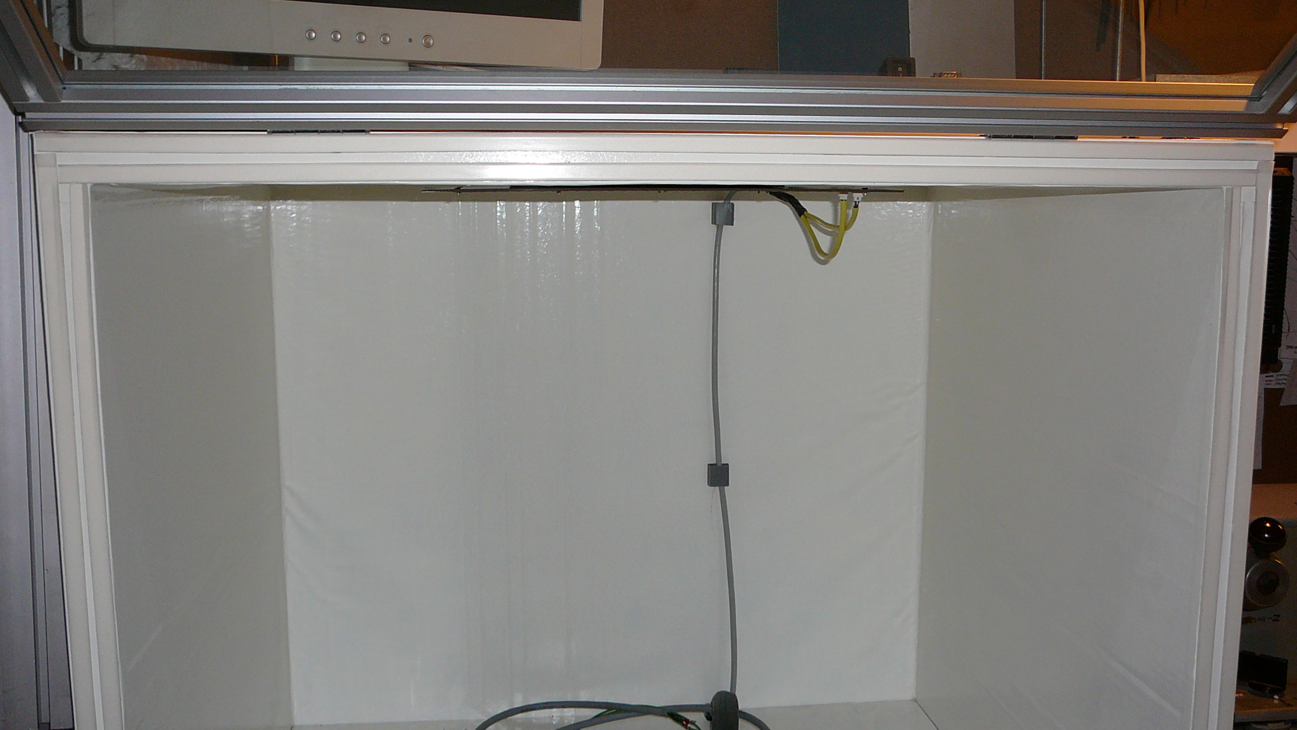

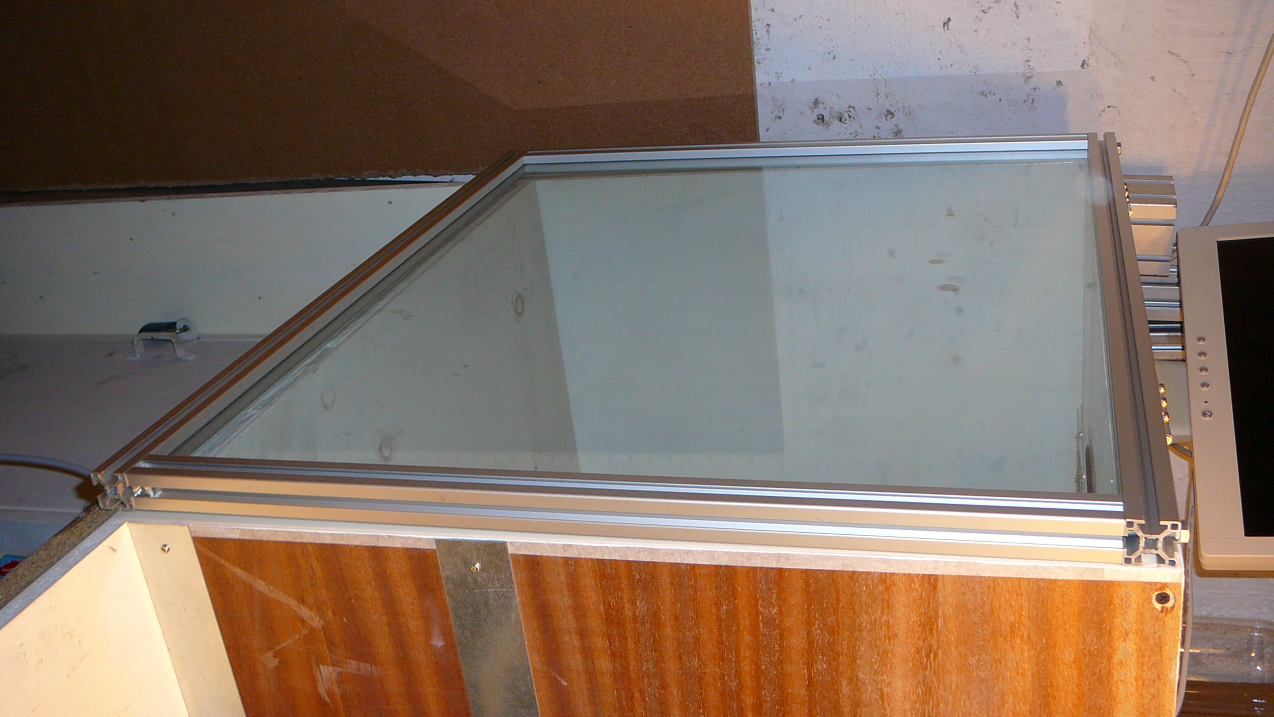

Konečně jsem se dostal k těm fotkám izolační protihlukové bedny okolo budoucí mašinky, kterou předělávám. Zvenčí mám obyčejnou laťovku 18mm a uvnitř desky Wolf Phonestar 12mm. Jak už jsem psal, jsou nalepeny chemoprenem a zatím to drží, i když ty desky jsou vlastně obyčejný papír s komůrkami naplněné křemičitým pískem. Existují i tlustější a nebo se i na sebe lepí třeba dvě desky pro větší tlumení, ale to hlavně používají zvuková studia. Bedna není nic moc extra a pro použití chlazení kapalinou při frézování uvažuji o obložení stěn plechem, aby se papír nerozmočil. Jenže musím tyto úpravy částečně odložit až po vložení nové mašinky, protože jí do bedny budu stěhovat pravou boční stěnou, která navazuje na ponk v dílně, kde jí sestavuji. Zatím fréma frézky má hmotnost 170 kg a po dokončení to bude cca 250 kg.

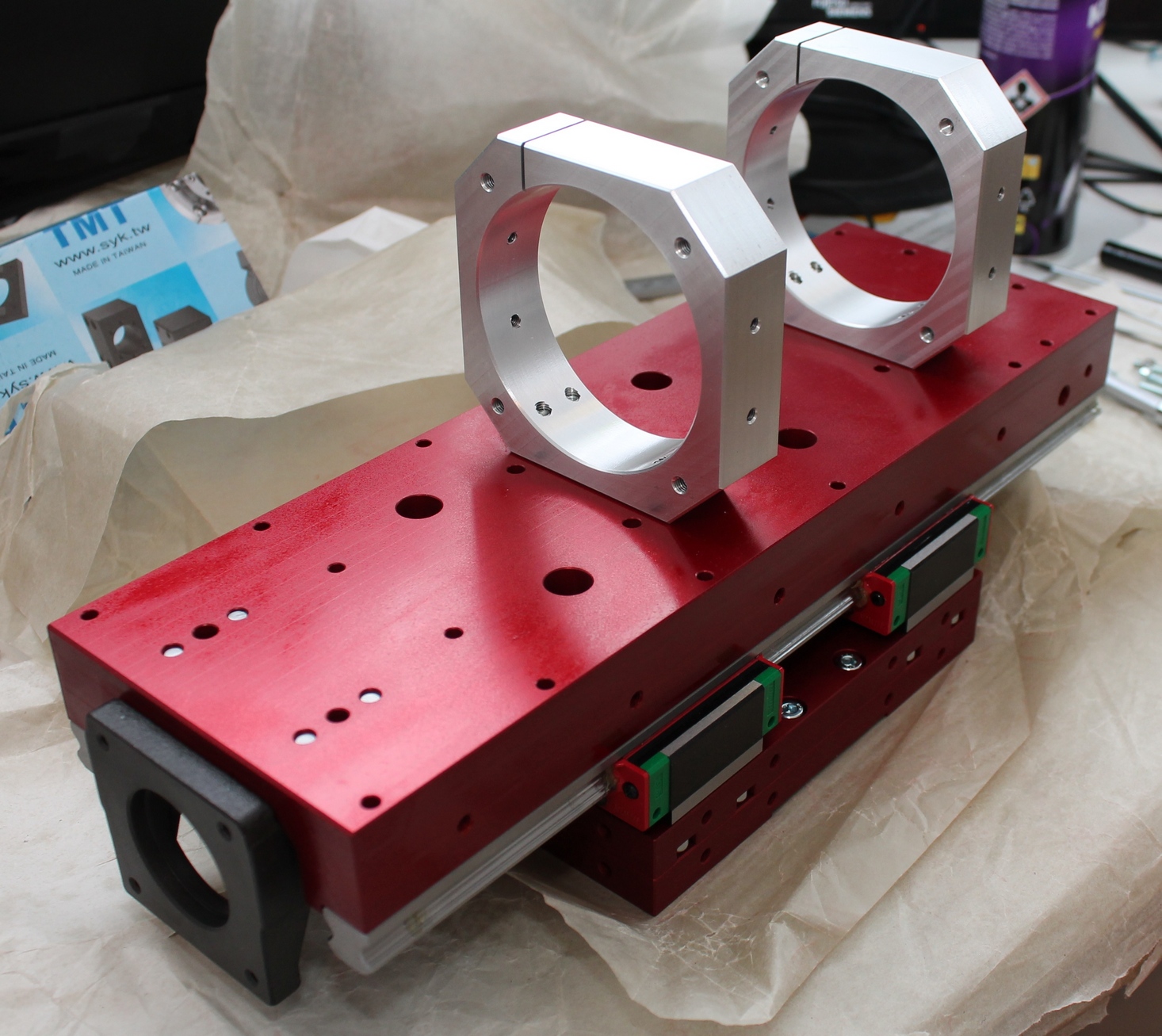

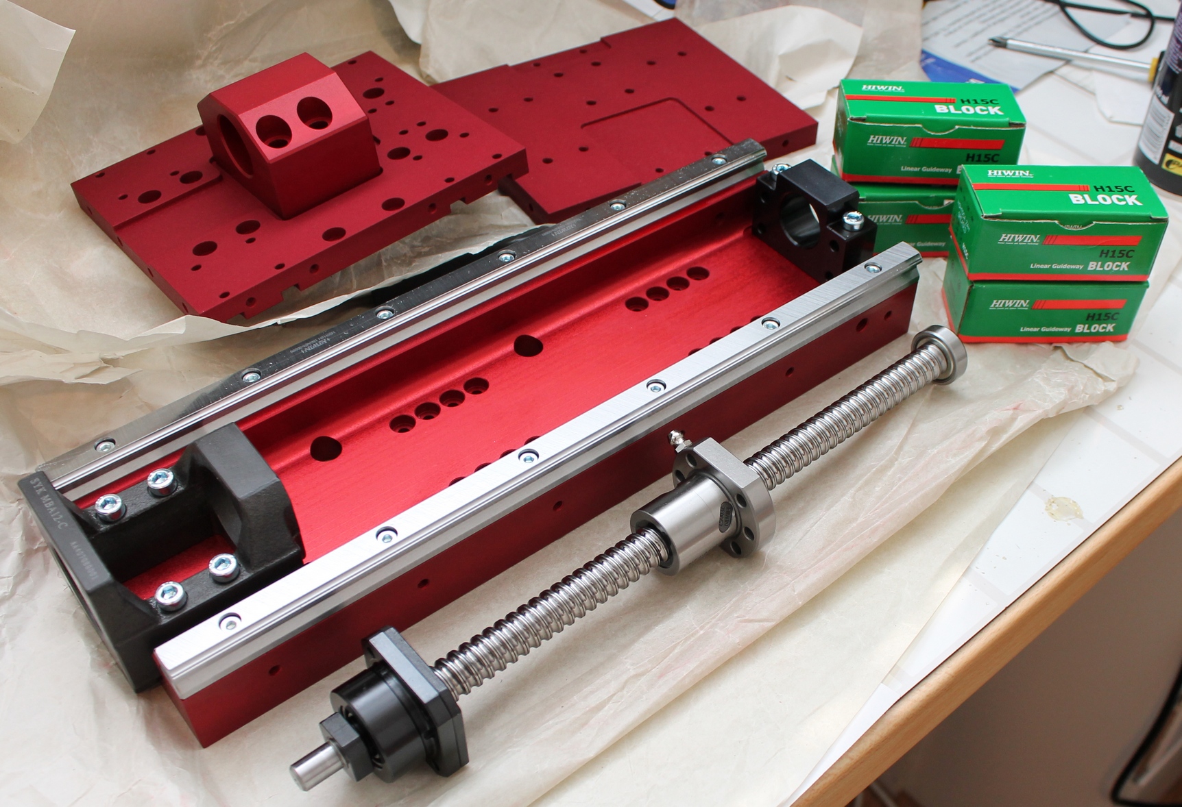

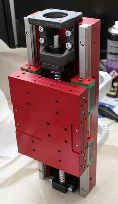

Vypadá to že po se po delší době zadaří konečně další upgrade - Osa Z Předělávka na lineáry + kuličkový šroub.
Matice HIWIN jednoduchá "mírně" předepnutá, ale zdá se že se s tím kluci v HIWINu moc nemazali a to předepnutí je větší než by mělo být :roll: :?:
Šroub jde docela ztuha (tedy na to že je to kuličkáč) a při posuvu jedním směrem je cítit menší zadrhávání, jako by se kluličkám nechtělo do "návratové dráhy".
Matici i šroub jsem odmastil vyčistil/propláchl a znovu namazal čímž se chod trochu zlepšil, ale i tak jsem měl trochu naivnější představu o produktu za skoro 7000,- :!:
Po chvilce ježdění 12m/min se šroub zahřál (odhadem na 34 až 37) a motor to přestal dávat (nejspíš ještě trochu stoupl odpor), tak jsem musel snížit na 10m/min :evil:
Zpětnovazební smyčku Hybrid KM mám trochu moc "zvostra" a tak motor docela kňučí v otáčkách, které přestává dávat napohodu, ale v těchto otáčkách kňučí i normální KM.
Do 2m/min o motoru ani nevím, tady je to v porovnání s "normálním" KM bez zpětné vazby brutální zlepšení a hlavně mikrokrokování má opravdu přesnost danou enkodérem 4000 kroků / otáčku :!:
No a teď asi to co Vás bude zajímat nejvíce: (foto + video) :lol:

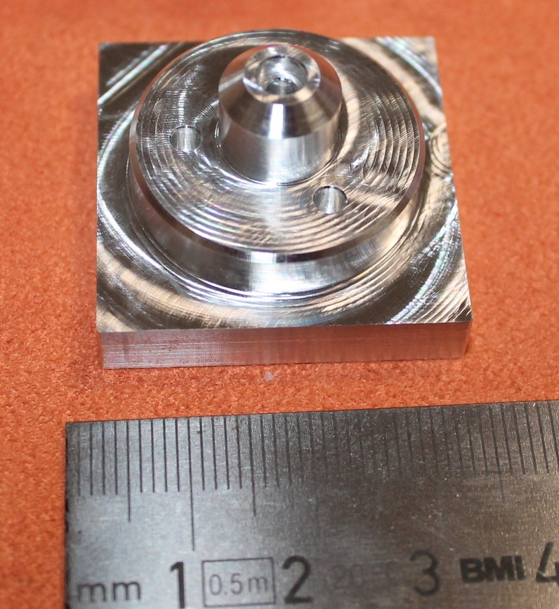

Tak jsem se zase po dlouhé době dostal k hrábnutí do materiálu.....

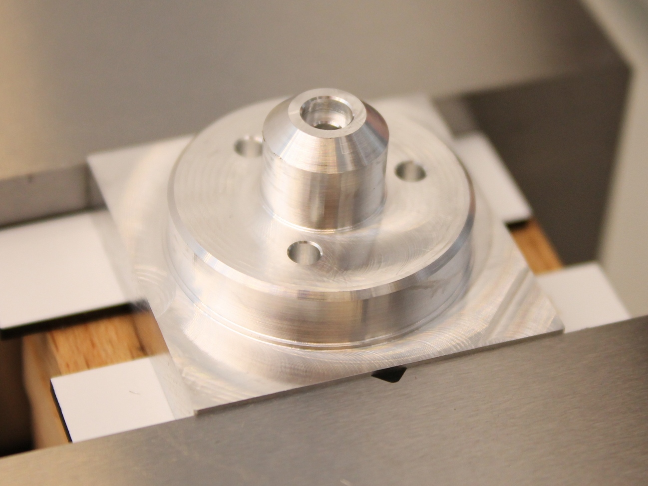

První díl dotykové sondy - tedy zatím jen z poloviny obrobený. (pro dokoknčení druhé strany musím vypižlat přípravek k upnutí)

Stlumit zvuk !!! (vysavač přeřval spolelhlivě úplně vše :( )

Z videa je patrno (no přesněji řečeno slyšet) že pokud trefím řezné podmínky, tak zatím větší kravál dělá vysavač :(
