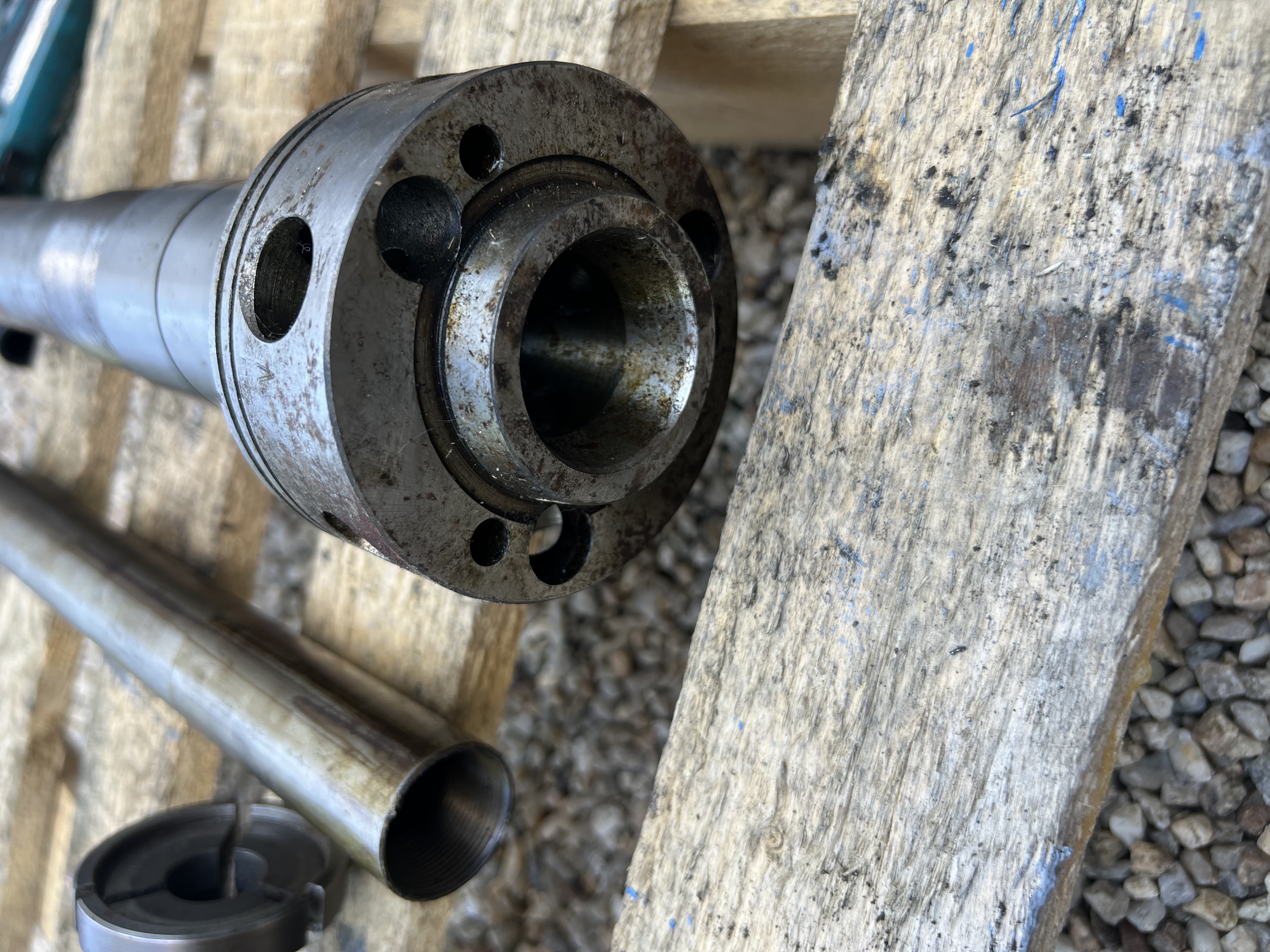

Našel jsem doma ještě jednu věcičku k SM16, jen teď nevím jestli k A nebo B protože…. Délka oproti mojí A bez kleštinového upínání je delší než toto vřeteno a zároveň po debatě s NUN se dělali dvě délky vřeten… bez a s kleštinovým upínáním, je někdo kovaný kdo by poradil? Vřeteno je na prodej, je trochu chycené ale co jsem v létě zkoušel tak to šlo hezky, kdyby měl někdo zájem bylo by k mání. Jinak skončí buď u mne nebo u NUN jako příruba na CNC stroj kvůli přehazování univerzál.
Díky moc a ať se daří,
Maty

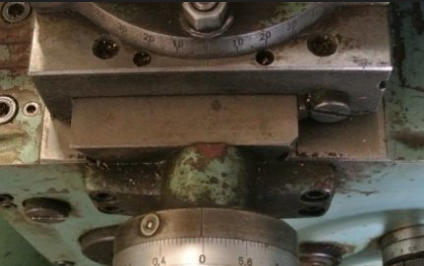

Příjemný den. Některé SM 16 mají na příčném suportu dva otvory se závity a dva otvory volné. Netušíte k čemu sloužily?
mstreicher
Příspěvky: 862
Bydliště: Zichovec
Příspěvek 26. 6. 2025, 11:17
Na uchyceni paky ovaldani revolverove hlavy. Pravdepodobne budes mit is 4 otvory uprostred pricneho suportu.
pepicek000
Příspěvky: 5
Registrován: 13. 10. 2022, 8:54
Příspěvek 7. 7. 2025, 11:23
Děkuji za info, já to právě na své SM 16 nemám, myslím, že jsem o mnoho nepřišel, nedělám sériovku abych montoval 8 polohovou hlavu.
