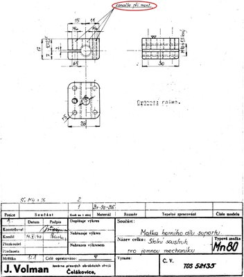

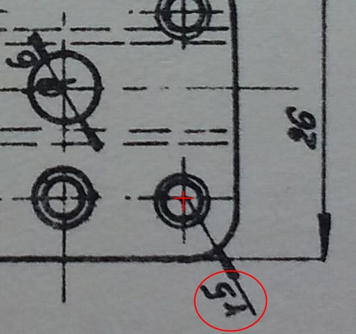

Pro pepobubu - to kótování na výkrese v manuálu není ideální ale dle mého je tam tavzdálenost udána a střed závitů dle toho je od krajů 5mm.
Problem je, že ne vždy to musí být pravda. Zatím Ahoj

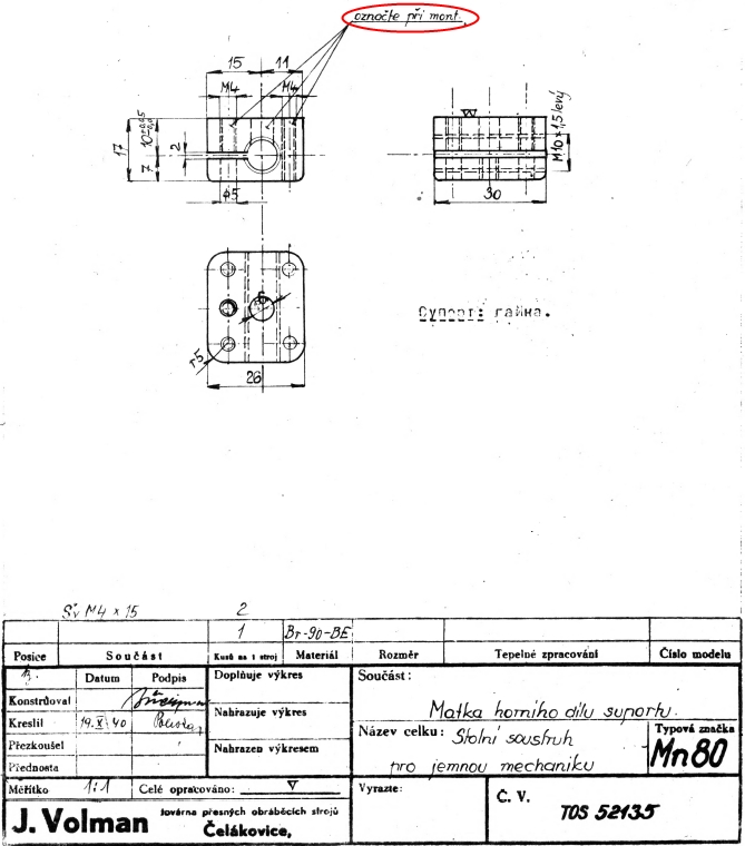

Myslím, si to samé, ale …
Na druhou stranu, není lepší (a možná to tak bylo i myšleno, proto na výkrese kóty nejsou) matici svrtat se suportem, bude tak zaručeno, že v horizontální rovině bude její osa v ose šroubu.
Edit: takže podle původních Volmanovic výkresů, kóta nechybí - díry se svrtávají až při montáži s horním dílem příčného suportu.

Tohle uz mam bohuzel/nastesti za sebou. Presne jak pises, co kus to original, diry zrejme svrtavali. Kupoval jsem nahradni matku a nepasovaly diry ani vyska.

Ta rozteč děr by měla být pořád stejná, nemám to teĎ u sebe, ale mám pocit že to bylo 15mm a pak co jsem měl v ruce asi 5 ks těch desek tak to bylo z jedné strany vykloněné v poměru 4,5 ku 5,5 mm, já je tak i dělal. Ale jak píše elbarto to co jsem dělal tak to bylo půl na půl, někdy to sedlo někdy ne, pořád jde ta matice levostraně nebo pravostraně upravit, stejně tak i výška.
Pokud to někdo viděl rozdělané, tak to sedlo je tam tak humpolácky udělané, pokud to během let někdo "generálkoval" tak to sedět určitě nebude. V ideálním případě by se ten polotovar jen zasunul, pak vyvrtal, přišrouboval , označil závit a vyřezal

Majsty dakujem za odpovede, ale ako napisal .....elbarto..... kazdy kus je original. Maticu som musel aj tak dosmidlavat aby do toho sedla sadla ako ma.
Len som uvazoval ci najskor navrtat diery pre uchytenie matice s M4 zavitom a nasledne cez 10 mm dieru na suporte [ kadial sa vsuva tycka zo zavitom M10 x 1,5 ] naznacit dieru na maticu pre zavit M10 x 1,5 lavy alebo najskor narezat M10x 1,5 a potom M4. :roll:

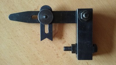

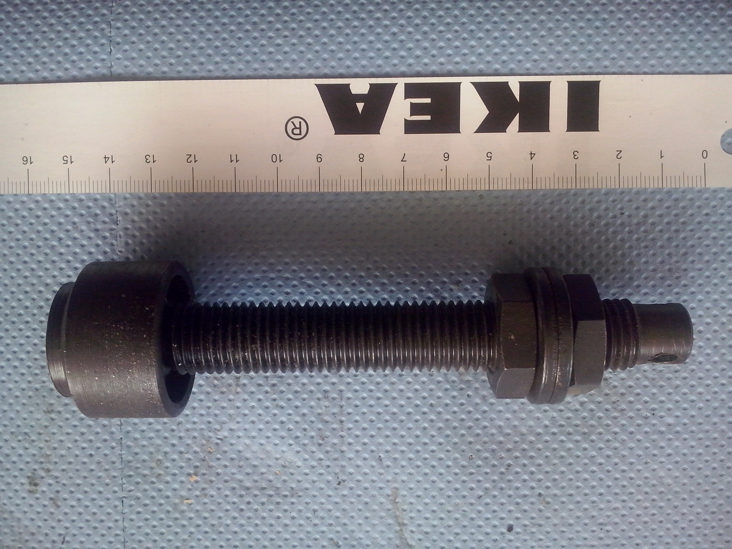

Ahojte,
mozete mi prosim niekto povedat čo su toto za "čudá" ? Nasiel som to medzi prislusenstvom k mojmu MN- ku.
Vdaka. Majte sa.

První obrázek nevím, druhý to je to zařízení do ,,L" je dělící zařízení na vřeteno MN80 kde se na vřeteno montuje dělící kotouč - viz manuál - toto se montuje na lože .

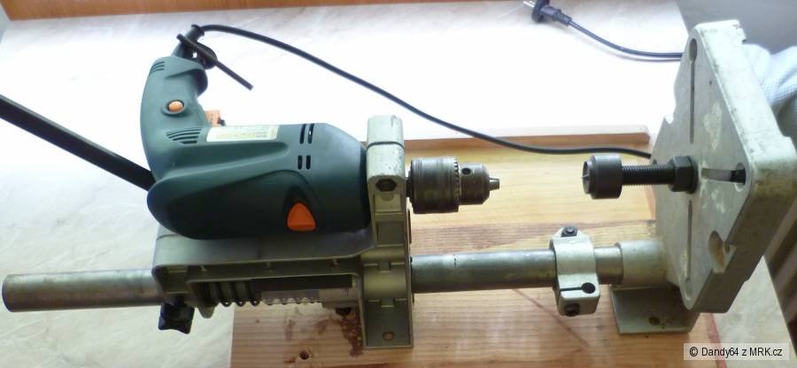

Jestli ten přípravek na prvním obrázku má otočný hrot s ložiskem, tak je to příslušenství ke stojanu na vrtačku pro soustružení dřeva.

Vdaka za odpovede majstry, ten hrot ma naozaj otocny spic takze to bude ako napisal expertdb.
Ale to "L" -ko to fakt neviem co a ako, ale aj tak vdaka. Odlozim ho a snad mi niekedy bude napomocne :wink:

pepobubu píše:Ale to "L" -ko to fakt neviem co a ako, ale aj tak vdaka. Odlozim ho a snad mi niekedy bude napomocne :wink:
Koukni do návodu na obrázek příslušenství číslo MN820 a bude ti to jasné :wink:
