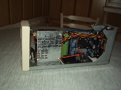

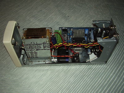

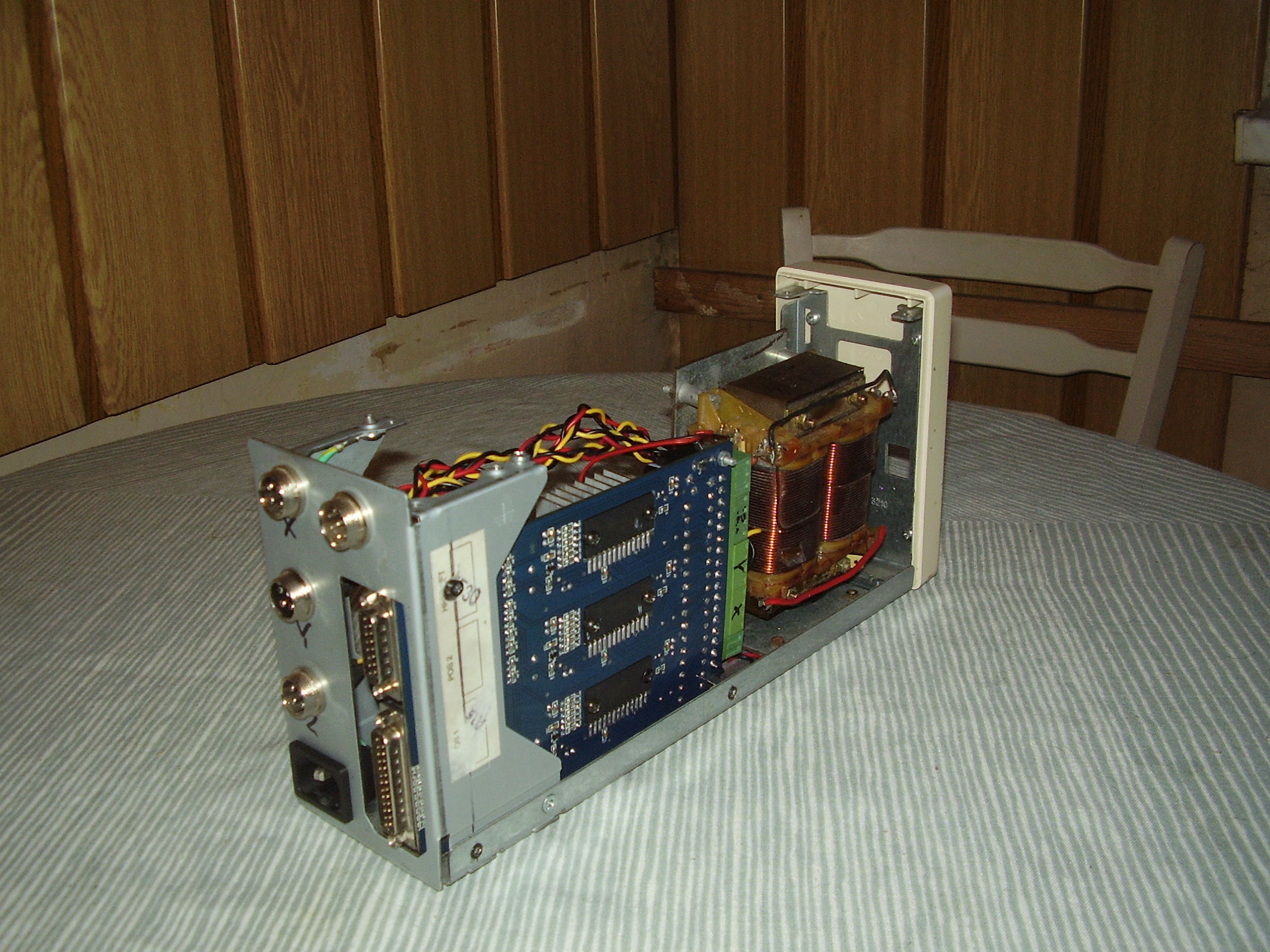

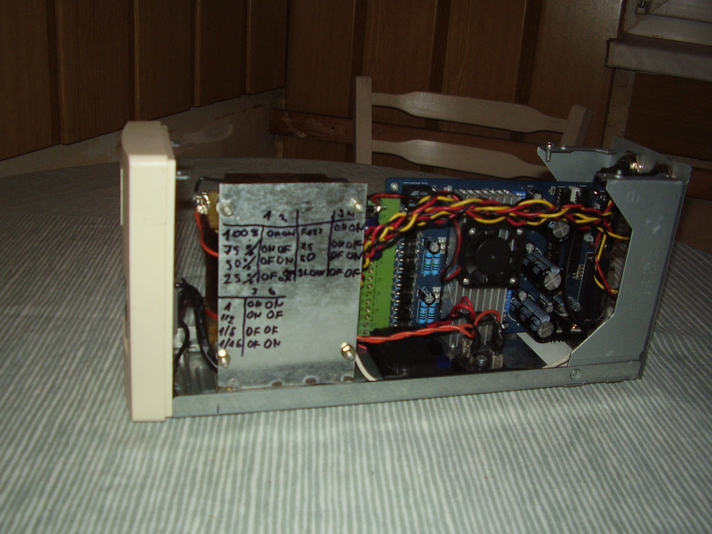

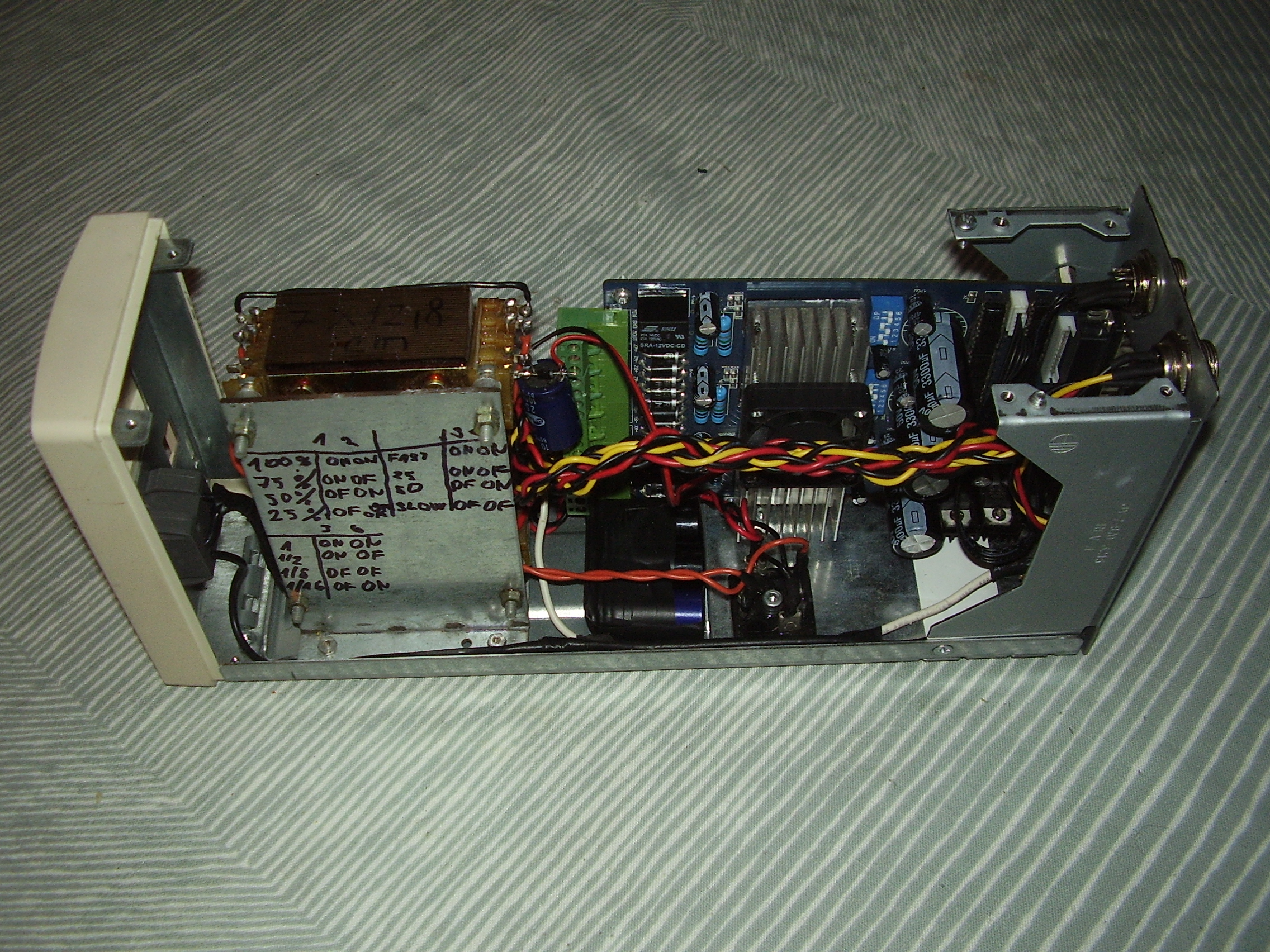

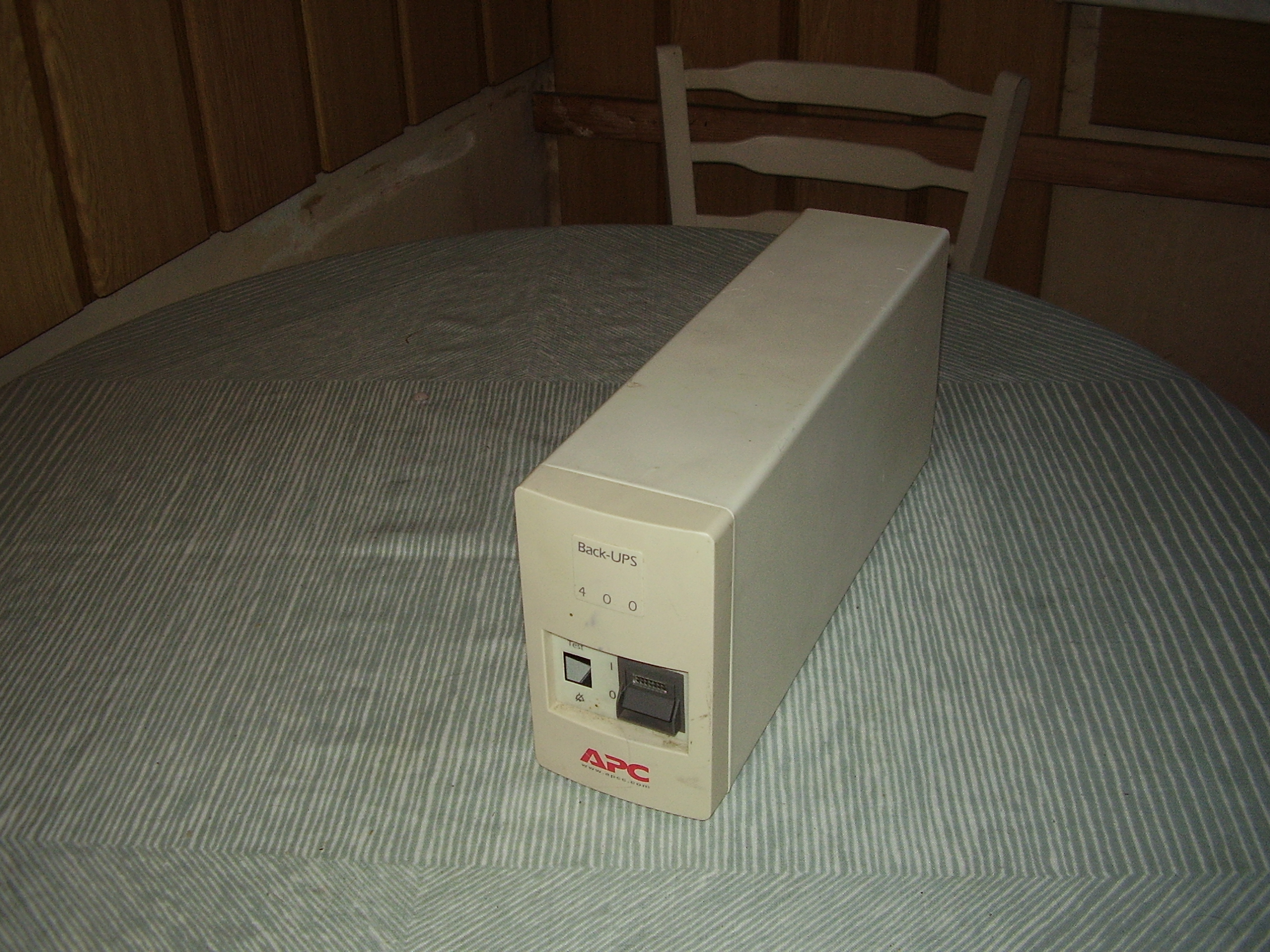

Tady přidávám foto řízení... komplet v krabičce jen mi zebjvá vyřešit koncáky a stop tlačítko

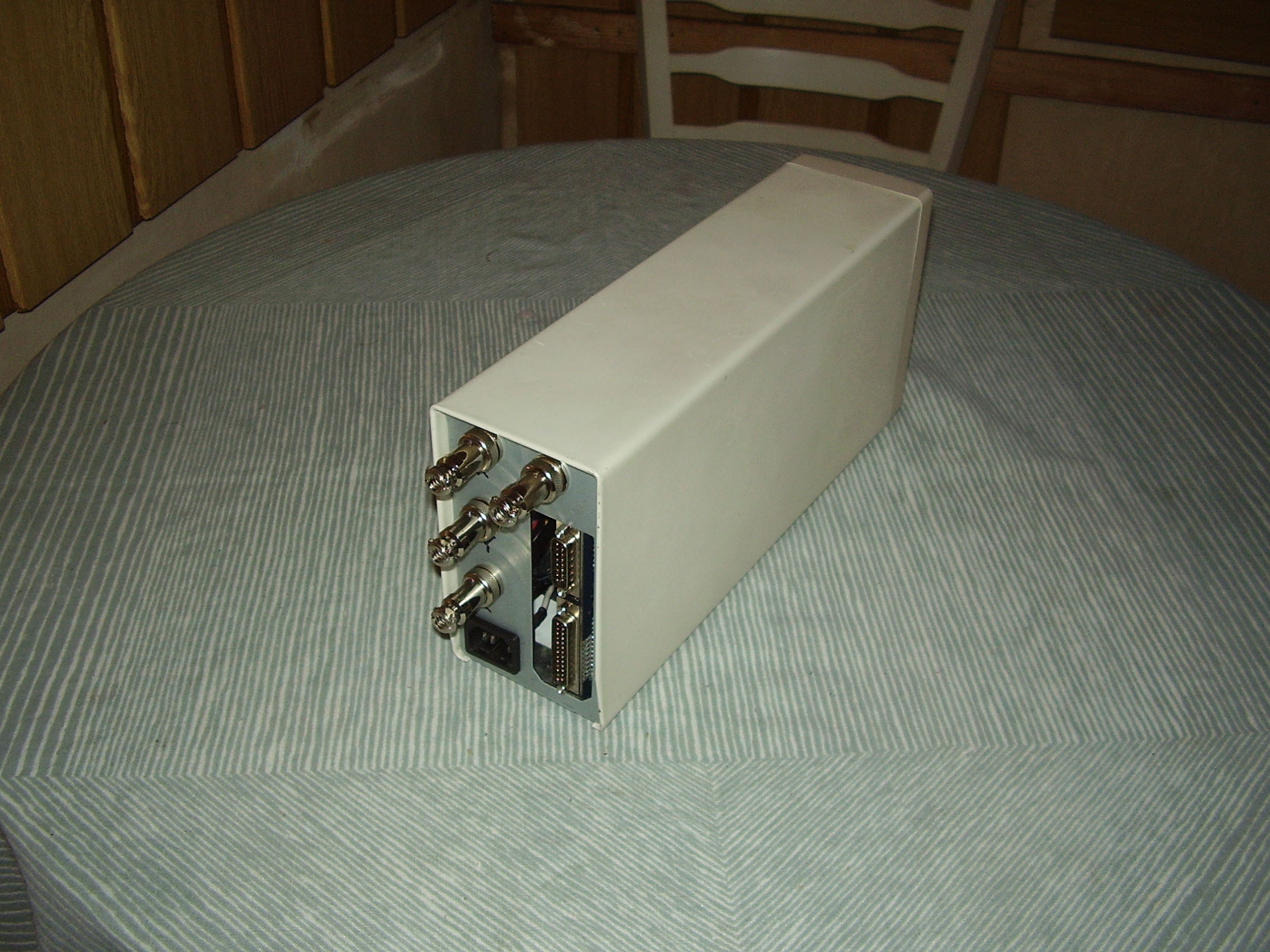

ještě jediný co mi zebjvá musim udělat zadní panel a přemejšlim že na čelní panel dám 3 diody aby mi ukazovali stav jednotlivejch os

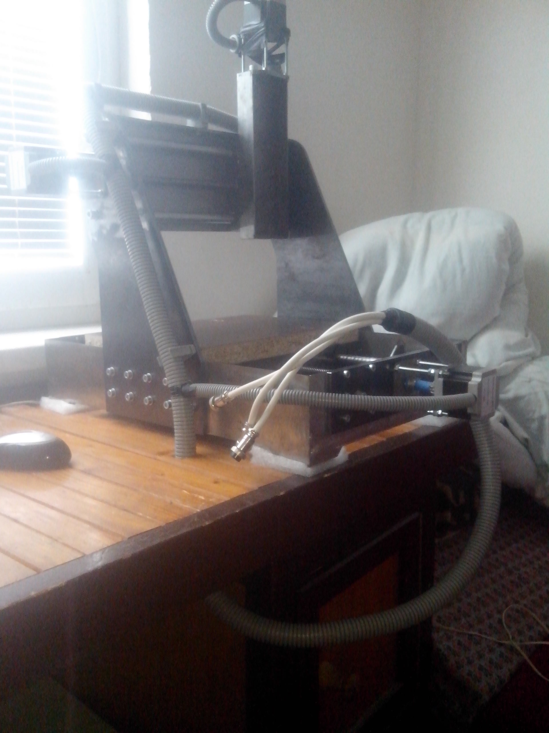

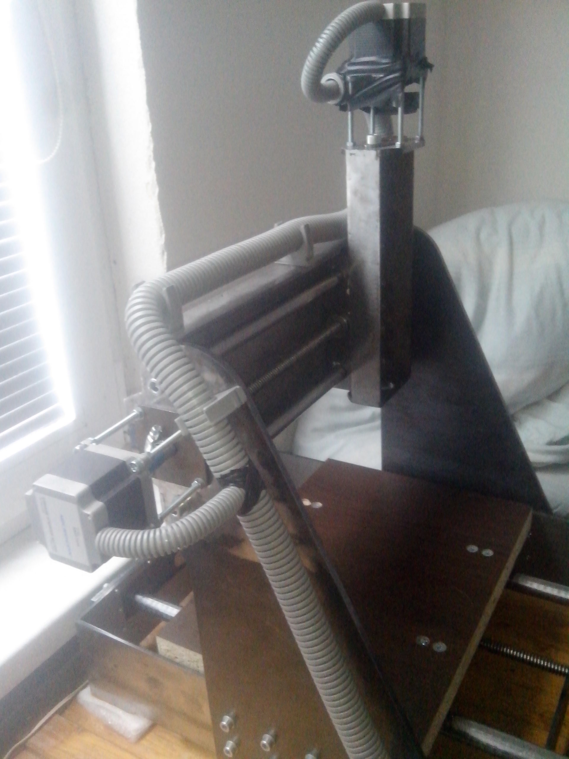

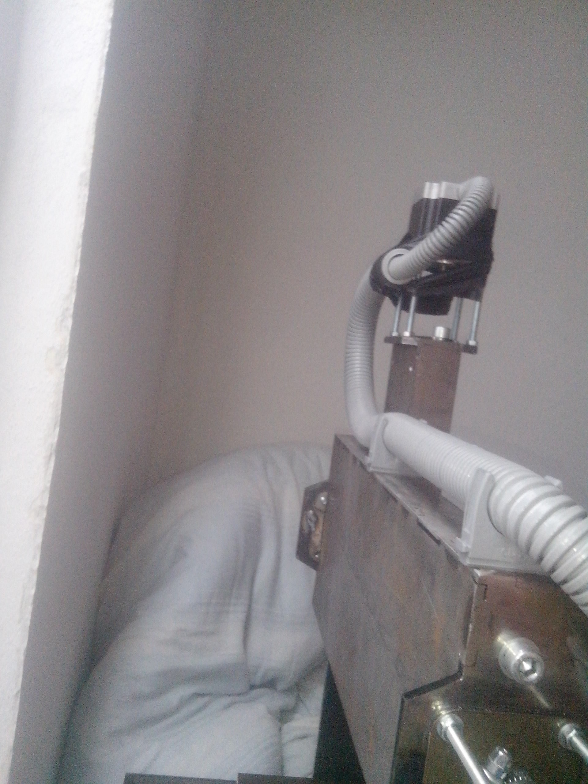

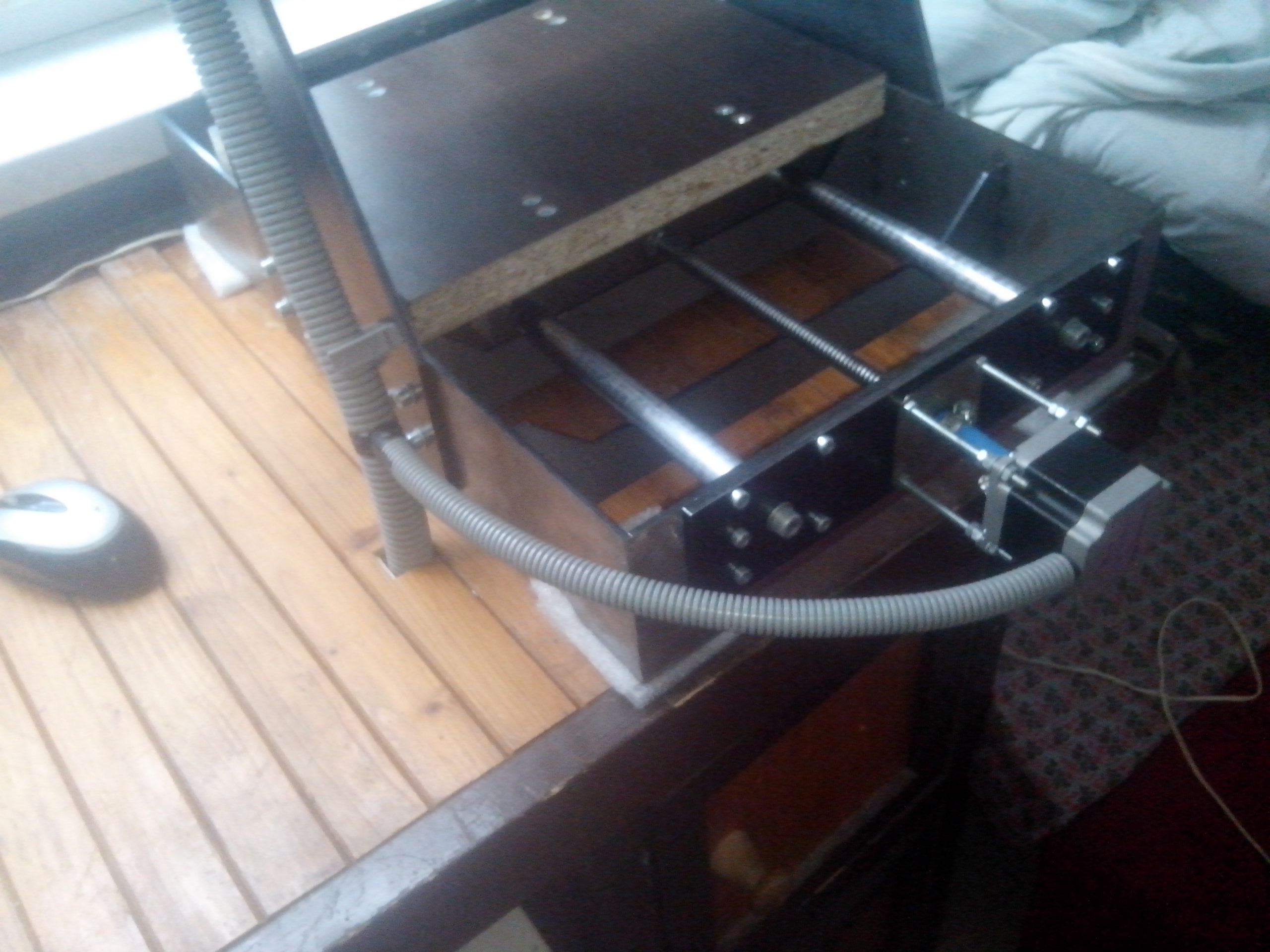

Zneska jsem zase trošku pokročil a trošku jsem prodratoval frezku. Místo energeticého řetězu jsem použil husí krk tak uvidíme jak se to bude chovat ale celkem se mi to líbí. Na ose Z je to přivotané jen ozolačkou čekám než budu mít domek na krokovej motor tak se nelekejte.

Ještě se omlouvám za kvalitu ale mobil to lépe nezvládnul:-d

Příspěvek 18. 9. 2014, 1:22
Tedka uvažuji o koncovejch spínačích a známej mi poradil at použiju magnetickej jazýčkovej spínač že je malej a nejni náchylnej na prach bordel. Jaké s tim máte zkušenosti? Uvažoval bych třeba o tomto http://www.gme.cz/p-mk472-p634-286" onclick="window.open(this.href);return false; . Předemděkuji za typy
