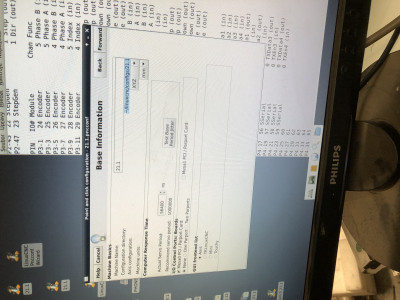

Mardako píše: 19. 1. 2021, 8:19 Tak to ještě trochu stouplo
Obrázek
Vím že to není nic moc , ale při použití s mesou to bude fungovat ?
Pokud bude latence Tvého počítače nevyhovující, tak Ti to bude vyhazovat nějakou takovou hlášku:
Obrázek
Nikde jsem nenašel oficiální informaci, kolik je maximum pro Mesy, proto odpovídám, takto šalamounsky.

zz912 píše: 25. 1. 2021, 11:53 Tudíž pokud chceš, aby Ti tady někdo poradil, tak je lepší sem nedávat fotky konfigurátoru, ale dej sem klidně rukou nakreslené schéma, co a jak máš zapojené, manuál driveru a část Halu, která se týká vřetene. Pak zvýšíš pravděpodobnost, že se někdo ozve.
Zlatá slova.
K jednomu z těch obrázků: opravdu to vřeteno umí 120 tisíc RPM?
Pokud máš Mesu, tak nějaký jitter v řádu 50000ns neřeš, to nepředstavuje žádný problém.

Mexi - s tou latenci. Přečetl jsem toho hodně, ale nikde není napsáno jakou hodnotu to má mít s tou mesou.
Když jsem po padesátém pokusu tu latenci nenastavoval, tak už ta chyba nevyskočila.
Tak nevím.
25. 1. 2021, 4:34
Mardako píše: 25. 1. 2021, 4:12 Mexi - s tou latenci. Přečetl jsem toho hodně, ale nikde není napsáno jakou hodnotu to má mít s tou mesou.
No snese to tak 1/3 intervalu. Limitně možná až polovinu.
Pokud máš interval servothreadu 1 000 000 ns, tak třetinu z toho bude zvládat s prstem v nose.

Mardako
Příspěvky: 152
Registrován: 14. 5. 2017, 2:04
25. 1. 2021, 8:35
zz912 píše: 25. 1. 2021, 4:57
Mardako píše: 25. 1. 2021, 4:12 Když jsem po padesátém pokusu tu latenci nenastavoval, tak už ta chyba nevyskočila.
Tak nevím.
Nechápu jak to myslíš? Latence je vlastnost, né nastavovaný parametr.
Ten parametr Max Jitter se zapíše do
parametru Actual servo period ?
Nebo jsem opět mimo ?
25. 1. 2021, 9:08
Mardako píše: 25. 1. 2021, 8:35 Ten parametr Max Jitter se zapíše do
Jo, jseš mimo.
Actual servo period je nastavená délka periody servocyklu. Ta by ale měla být tak 1ms nebo víc.
Je to v nanosekundách, takže 1000000.
On ti to tam i píše, že doporučená hodnota je milion.
Že je vedle toho tlačítko pro test jitteru je proto, aby sis to mohl otestovat a nastavit případně tu servoperiodu delší než 1ms (kdyby to PC mělo hodně špatný jitter, ale to není tvůj případ).
Takže tam prostě flákni 1000000 a nic neřeš.
