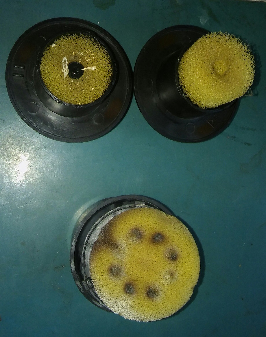

tak už mám Shepacha 53 dc doma a měl bych dotaz jak tam jsou ty dva filtry -plastové pouzdra, tam se dají pořídit nějaké filtrovací vložky dovnitř nebo co s tím nechat to tak?

Dawe
Příspěvky: 3118
12. 5. 2020, 6:15
Mart_68> je tam filtracni vlozka z hrubeho "molitanu". Mel by se cas od casu vyprat a zlehka naolejovat. Kdoviproc jsem to nekdy fotil, jde o ty dva nahore, dole je filtr z jineho kompresoru.
turnigy
Příspěvky: 1762
Registrován: 2. 9. 2018, 6:13
14. 5. 2020, 3:44
Ja tam nemám molitán, ale klasický skladaný papierový filter
Tos C45-2000
Dawe
Příspěvky: 3118
14. 5. 2020, 8:24
turnigy> a myslis ten Scheppach HC 53 DC?
