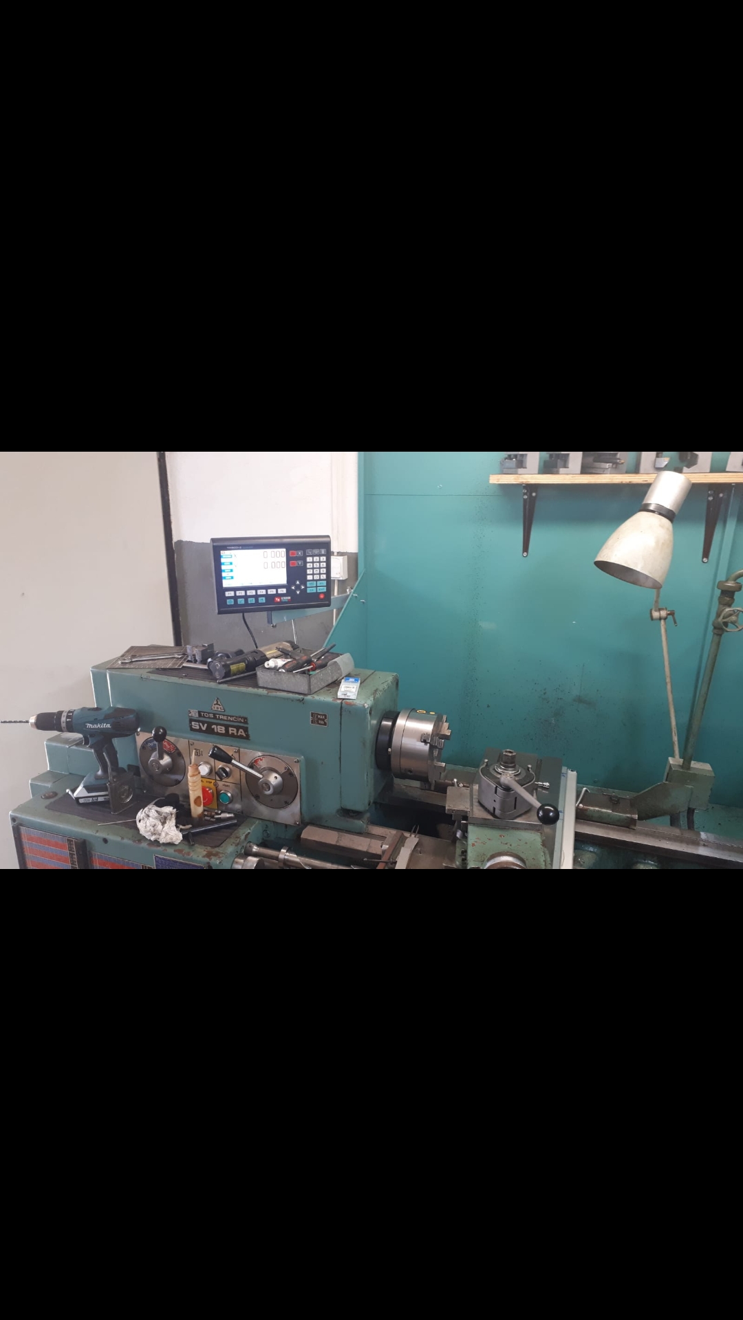

majo477 píše: 3. 3. 2021, 6:20 Taktkiež sa chystám namontovať DRO na BPH,prečo si nekúpil s 0.001 delením?na sústruh,frezku stači v pohode to 0.005mm ale na brusku sa mi to zdá málo,,či?momentalne montujem na sv18 ,,

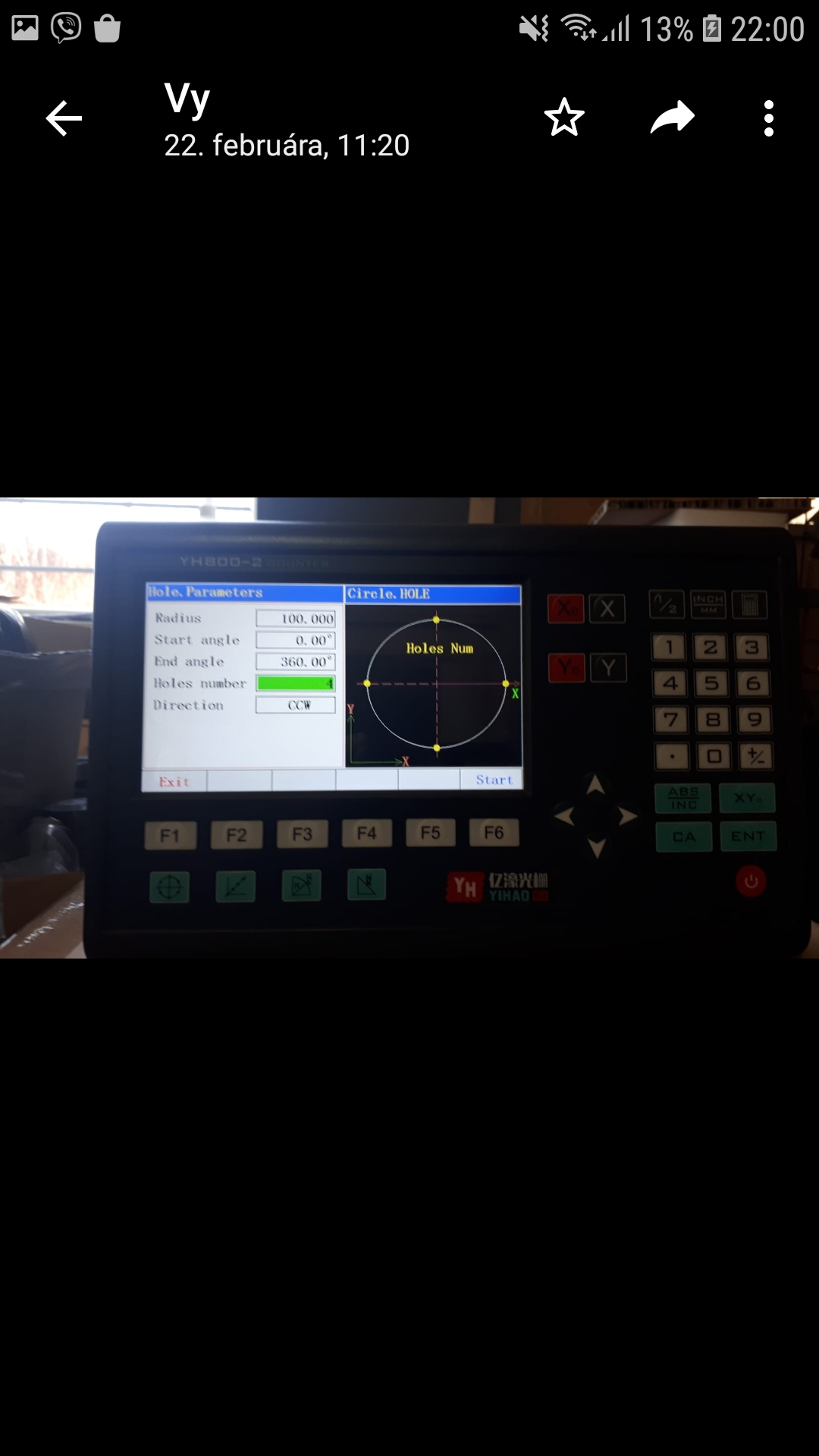

jaké máte tedy zkušenosti s tím big lcd dro viz třeba : https://www.aliexpress.com/item/1005001 ... web201603_

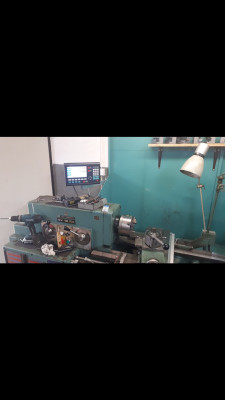

packa píše: 3. 3. 2021, 8:07 jaké máte tedy zkušenosti s tím big lcd dro viz třeba : https://www.aliexpress.com/item/1005001 ... web201603_
Prave ho montujem na sv18,,tak moc skúseností ešte s ním nemám,,ale ma celkom dobre funkcie hlavne na frezku.
Ja teda iba pozitivne. Prehladne, super kontrast. Chvilu som nevedel najst odcitavanie priemeru, ale je to tam.

4. 3. 2021, 7:20
jj príjemné a intuitívne ovládanie
vŕtanie dier po kružnici a pod je s tým úplná brnkačka aj pre amatéra ako som ja

5. 3. 2021, 2:02
Toto odměřování je super, ale stalo se mi, že na něm kalkulačka vypočítala špatnou hodnotu už si nepamatuju ten příklad. ale vím, že stačilo hodnotu změnit o jednu stovku a už to počítalo zase dobře.... od té doby počítám na ruční kaklulačce... už tomu nevěřím.

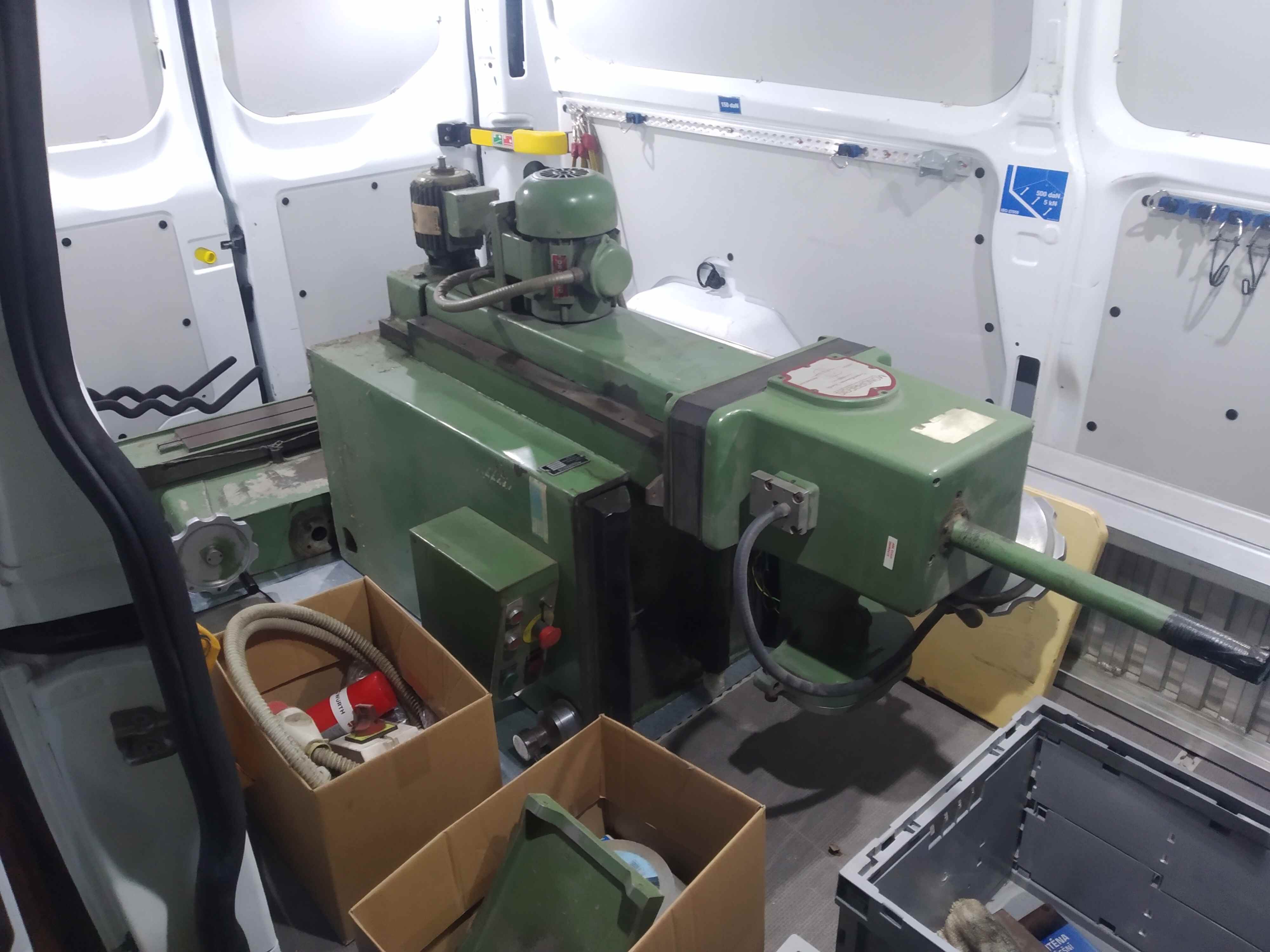

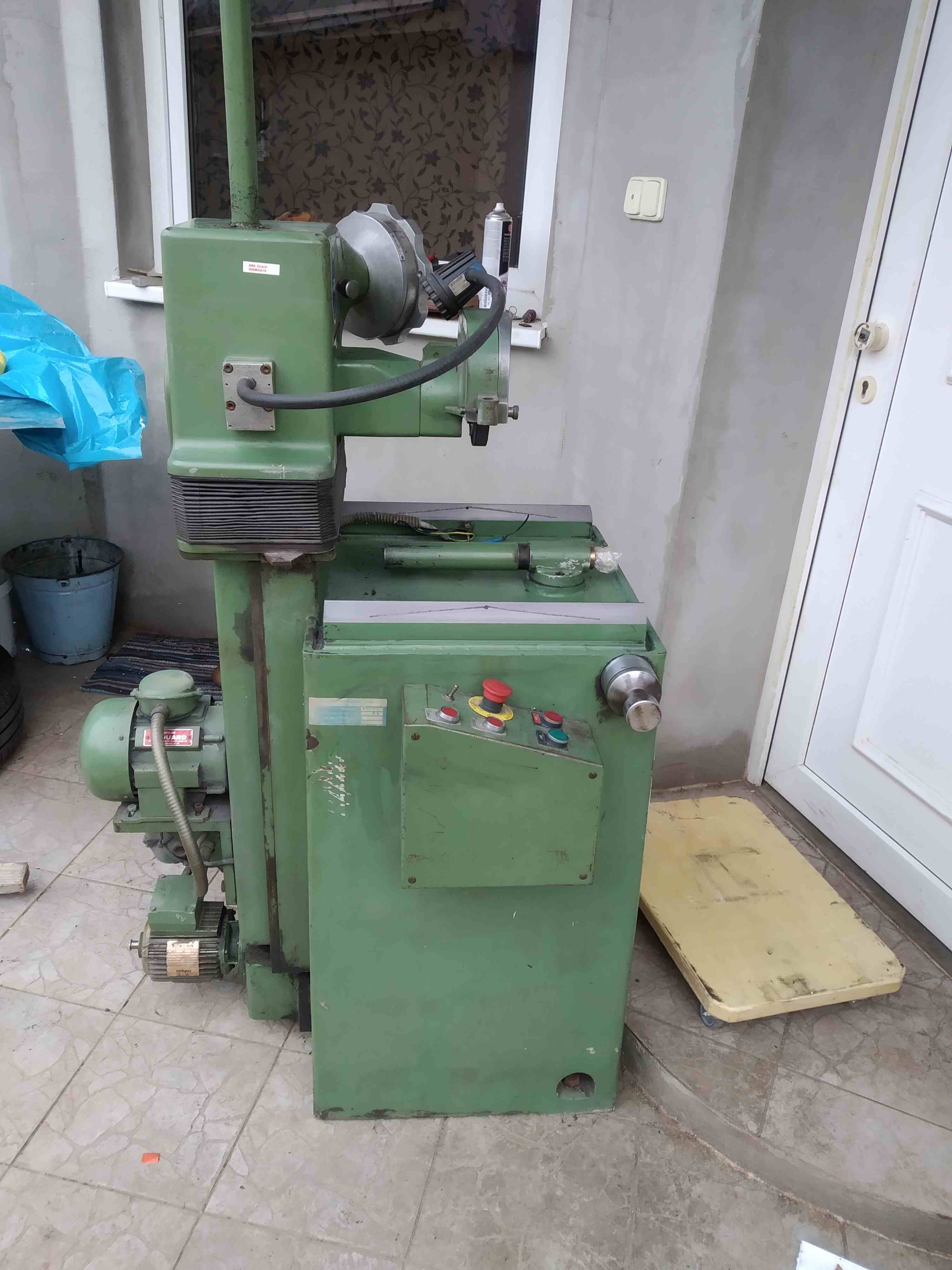

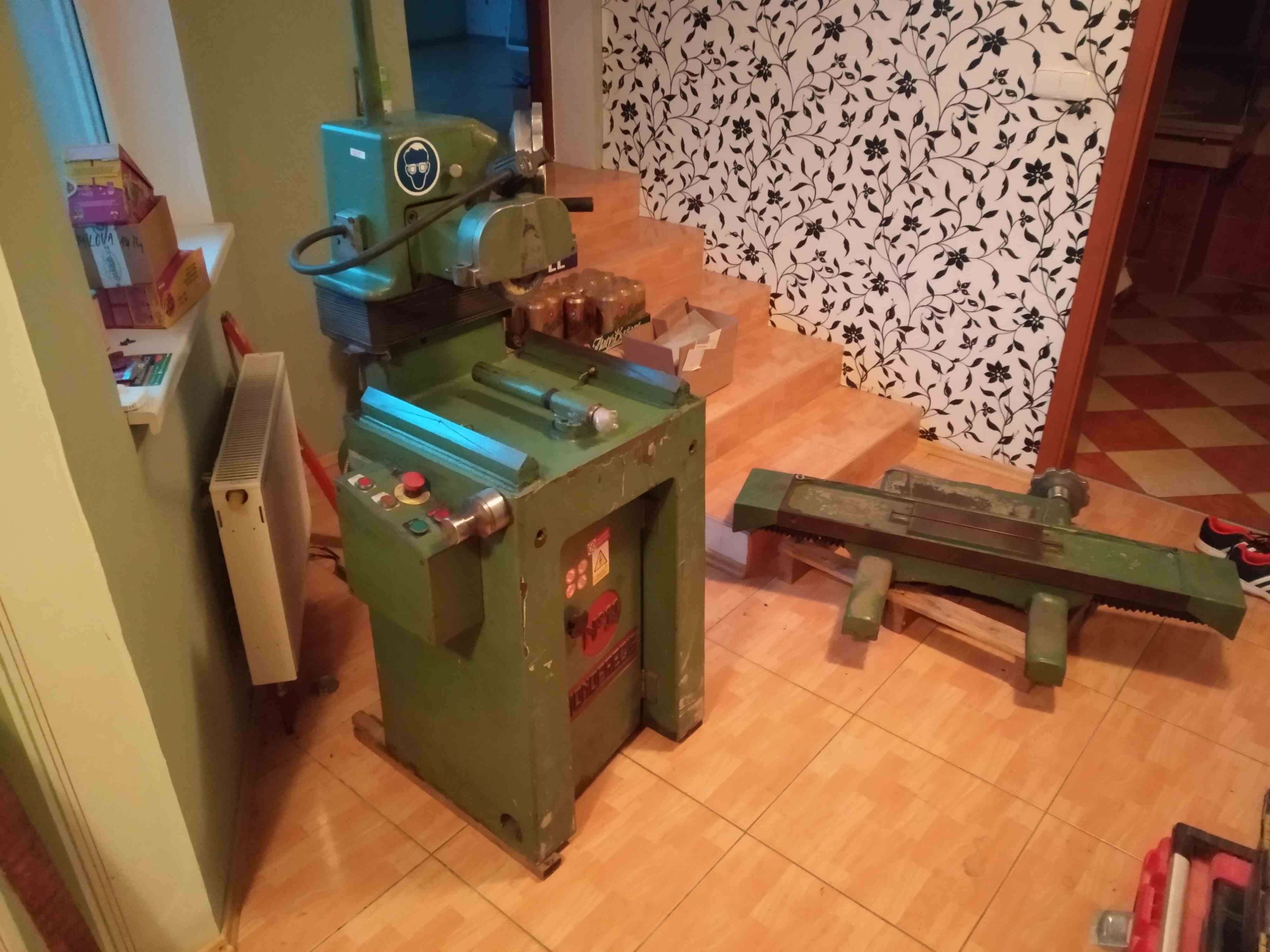

4. 12. 2021, 4:52

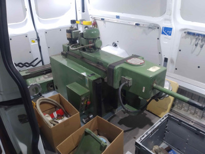

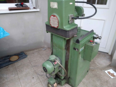

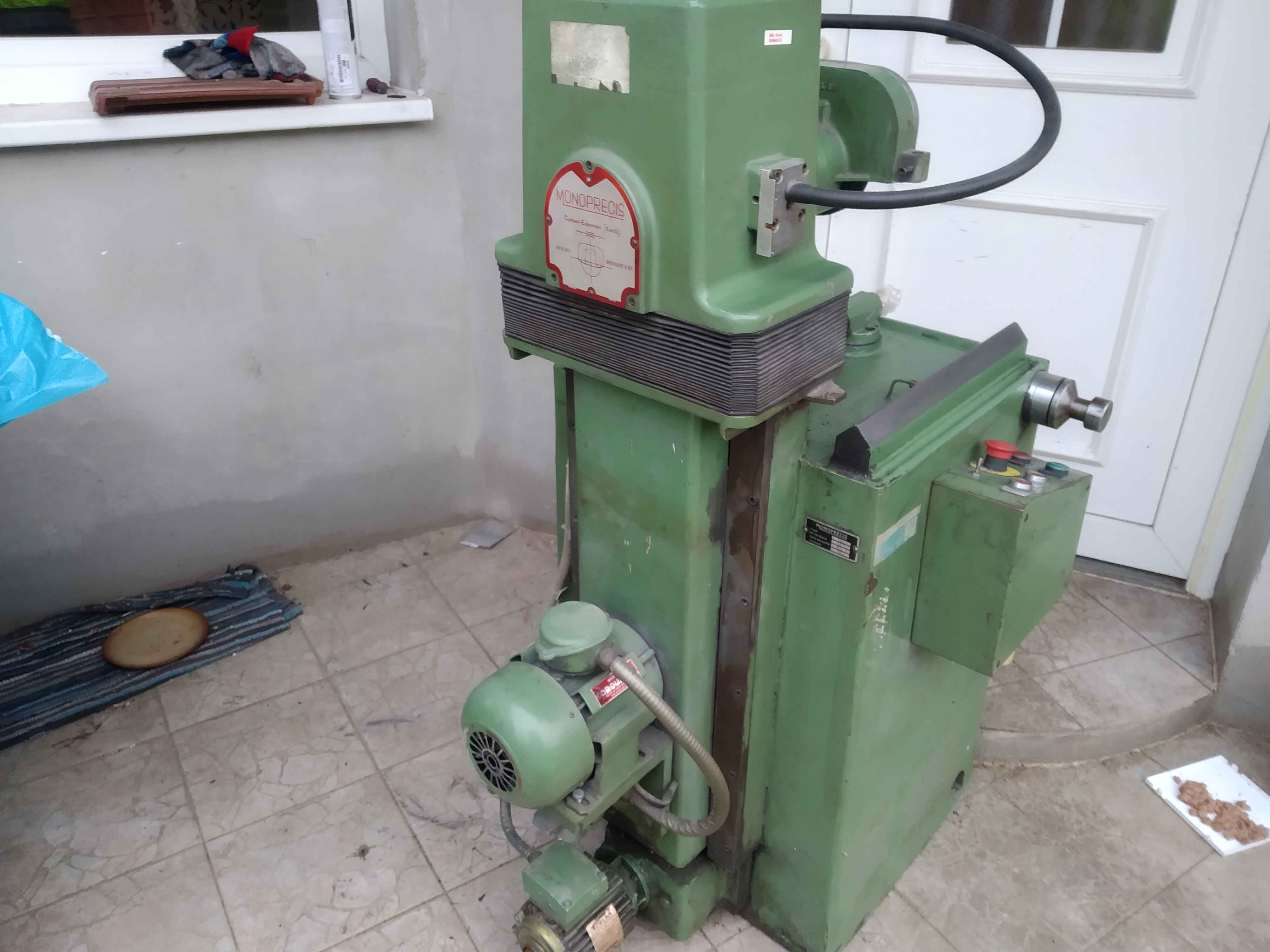

Monoprecis No. 11, malý francouz :wink: ruční cvalda, zajímavostí je, že má motorický originální rychloposuv, na tomhle typu jsem to nikde nenašel, ani v manuálech na starší a novější typy. Má to i tlakové mazání saní, na to jak je to malé, tak je to pěkně těžké, řekl bych tak 7metráků, snad tomu nebude vadit podlahové topení :) Nějaké kotouče, náklopný magnet, příruby jsou k tomu, snad mě s tím ženská nevyhodí je to opravdu vkusný doplněk na chodbu :D
Příspěvky: 7162
4. 12. 2021, 5:52
krásně malá bruska .gratuluju.
Zbýňa
Příspěvky: 2191
Registrován: 3. 9. 2010, 8:45
Bydliště: Čelákovice
4. 12. 2021, 6:56
Krásná!

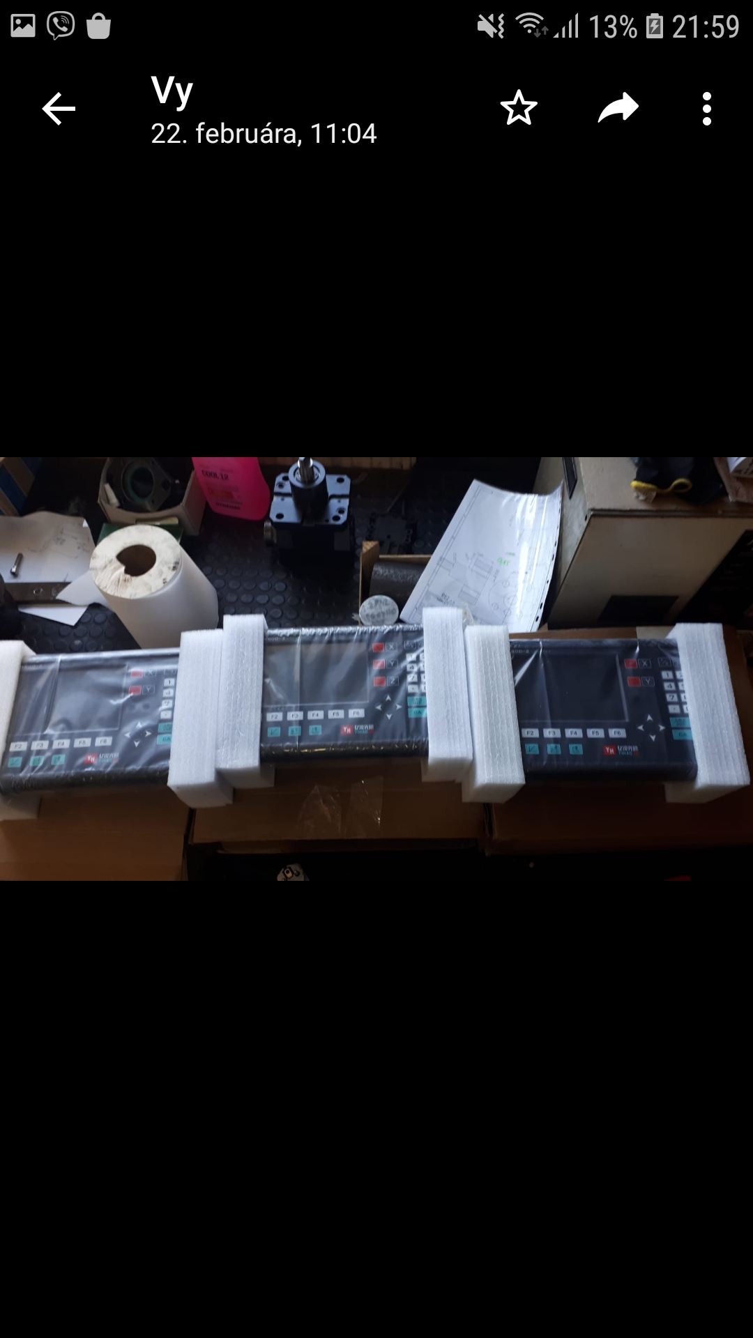

4. 12. 2021, 7:08
packa: Jestli ho chceš, tak mám jedno zcela nové na prodej. Objednal jsem 4-osé, ale přišlo mi jen 3-osé, takže budu muset objednávat další. Co se funkce a provedení týká, tak je to pěkně udělané a za dobrou cenu.

7. 12. 2021, 2:46
Jurovox: Ano, mám jeden nový Ditron D80 v tříosém provedení, který mi prodejce poslal místo objednaného čtyřosého. Pravděpodobně se jedná o provedení 3axis + DRO (tedy s otáčkoměrem), ale bez snímače otáček. Na zadní straně to má čtyři konektory, ale v nastavení leze nastavit jen 1,2, nebo 3 osy. Funkci toho čtvrtého konektoru jsem nezkoumal, takže to může být hardwarově 4osé ale FW pro 3 osy, nebo 3osé + otáčkoměr, nebo 3 osy + EDM, nebo 3osy + RS232. Zkoumat to nehodlám, takže prodávám jako 3 osé a ten čtvrtý konektor ať si pak někdo vyřeší, nebo ho nechá nezapojený. Já potřebuju 4 osé, protože chci připojit 3osy + děličku, takže tenhle mi nevyhovuje.
