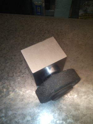

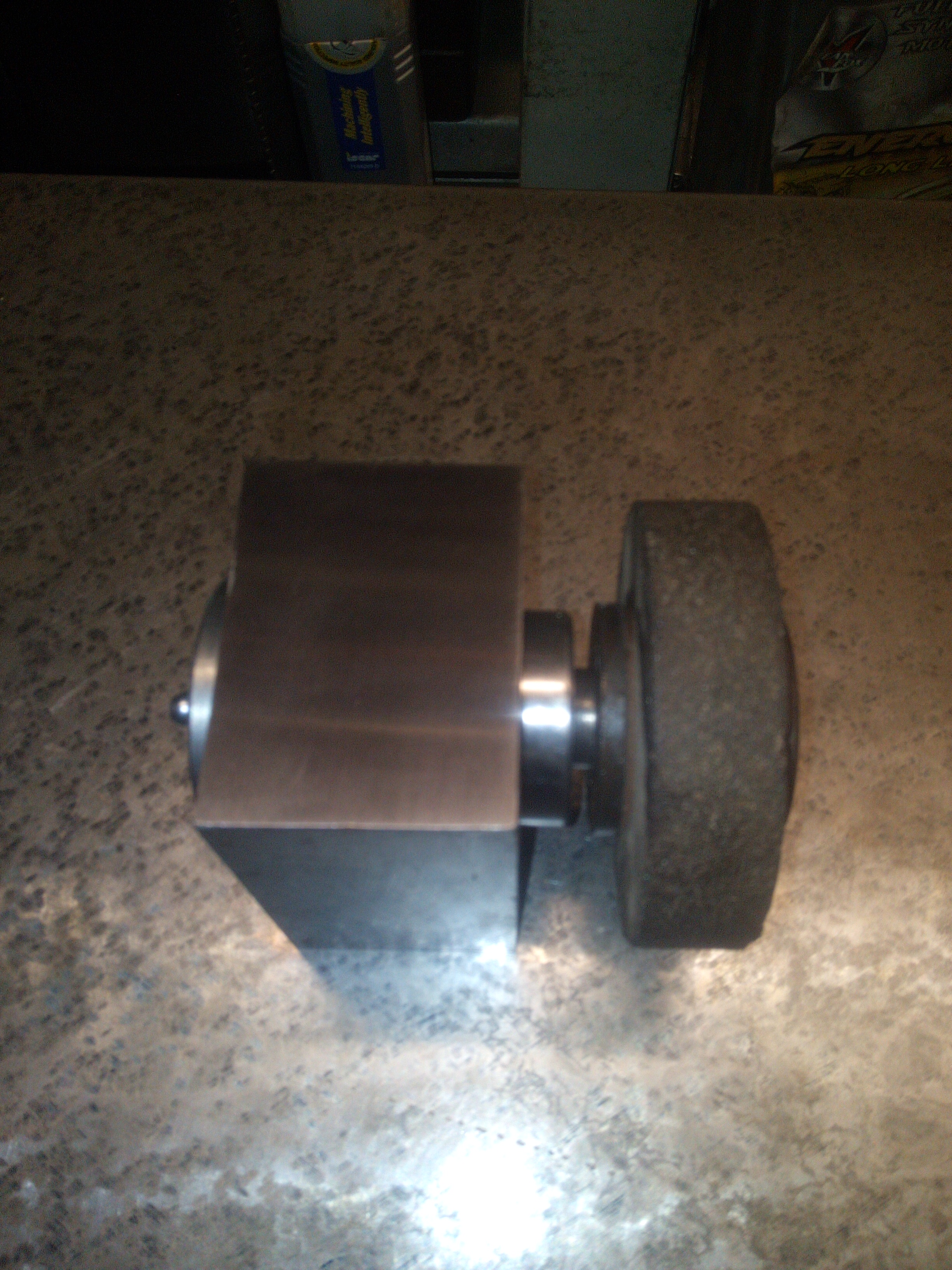

HellGrip píše: 22. 7. 2020, 8:34 to celo si brusil hrncakom ci bokom plocheho kotuca?
"Hrnčekom" cca 25mm priemer.
BalazKovo.sk
HellGrip
Příspěvky: 1283
22. 7. 2020, 8:11
hmm, taký divný dočmuhovaný krížkovaný vzor...ale keď to má rozmer a geometriu, tak prečo nie.

HellGrip píše: 22. 7. 2020, 8:11 hmm, taký divný dočmuhovaný krížkovaný vzor...ale keď to má rozmer a geometriu, tak prečo nie.
Potreboval som dodržať kolmosť diery, osadenia a čela, takže všetko brúsené pri jednom upnutí. To čelo malo dosť veľkú plochu na bok veľkého kotúča, tak som to šmikol zvnútra von tým hrnčekom.

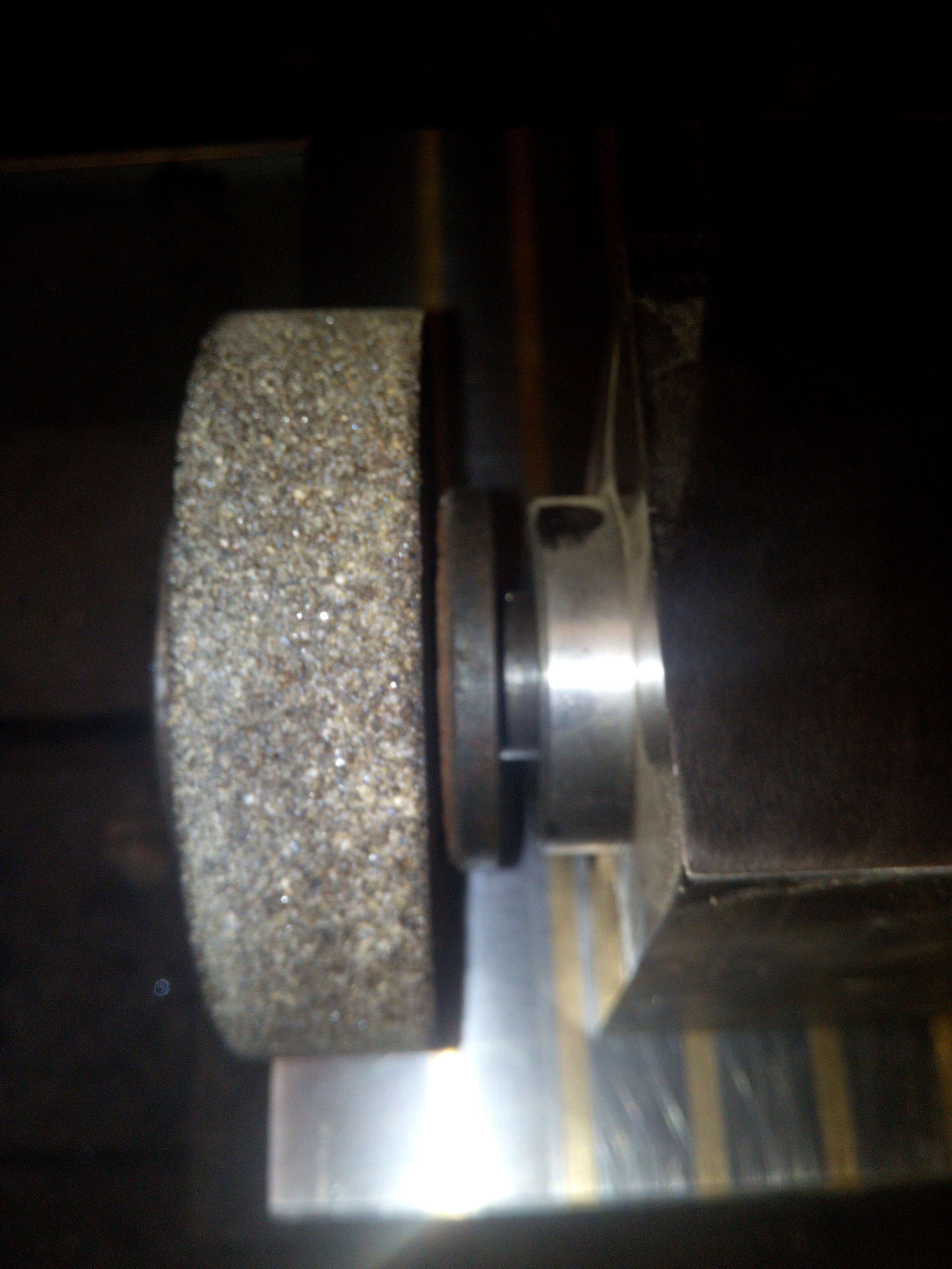

Příspěvky: 2607
25. 7. 2020, 4:28
Odrovnávač :D
Britt
Příspěvky: 1830
Registrován: 8. 5. 2019, 5:36
25. 7. 2020, 6:28
A koho s tím odrovnáváš?
Příspěvky: 2607
25. 7. 2020, 7:18
Diamantový kotouče ;) . Nedávno to tu bylo - čas 3:30 i se zalíváním kytek na konci :lol: :
https://www.youtube.com/watch?v=gAmH4pDdy9Y
Až to večer vyzkouším, tak tomu možná dodělám motor, jako to má Vertex nebo Norton.Podle návodu Vertexu by to mělo udržovat otáčky na 600 ot./min.

stanik84 píše: 25. 7. 2020, 7:18 Diamantový kotouče ;) . Nedávno to tu bylo - čas 3:30 i se zalíváním kytek na konci :lol: :
Pripomína mi to orovnávač ORK3.

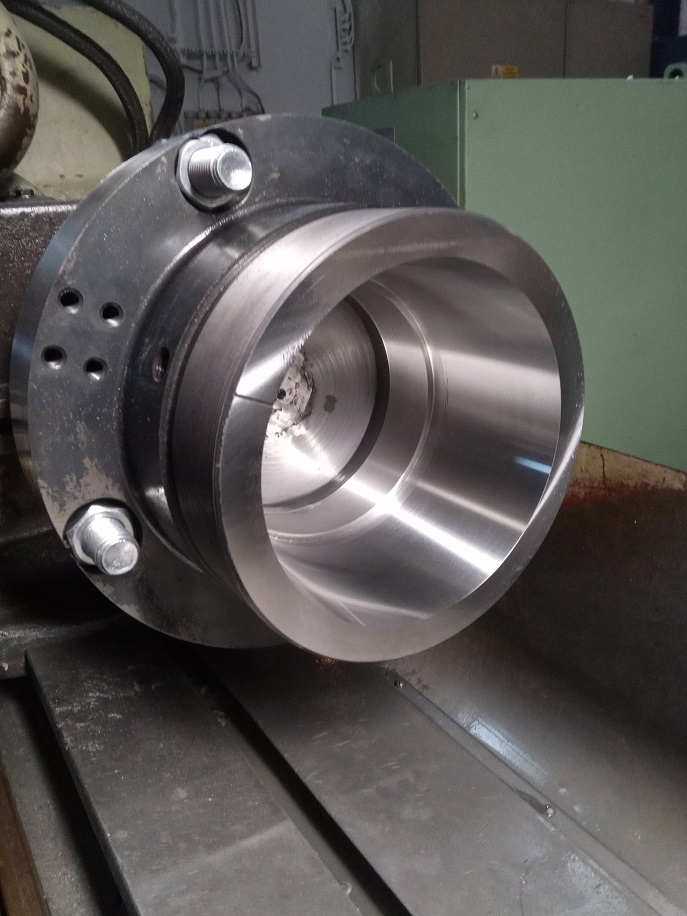

25. 7. 2020, 9:10
Dnes som testoval možnosti brúsky, kus vonkajší priemer 335mm, celková hmotnosť 36kg, brúsené na jedno upnutie + dobrúsenie proti čela na magnetke. Rozmery 335f6, 160N7, 170H7, kužeľ + čelo, na záver tá magnetka. Kolmosť 0,005mm, obvodové hádzania 0,003mm.

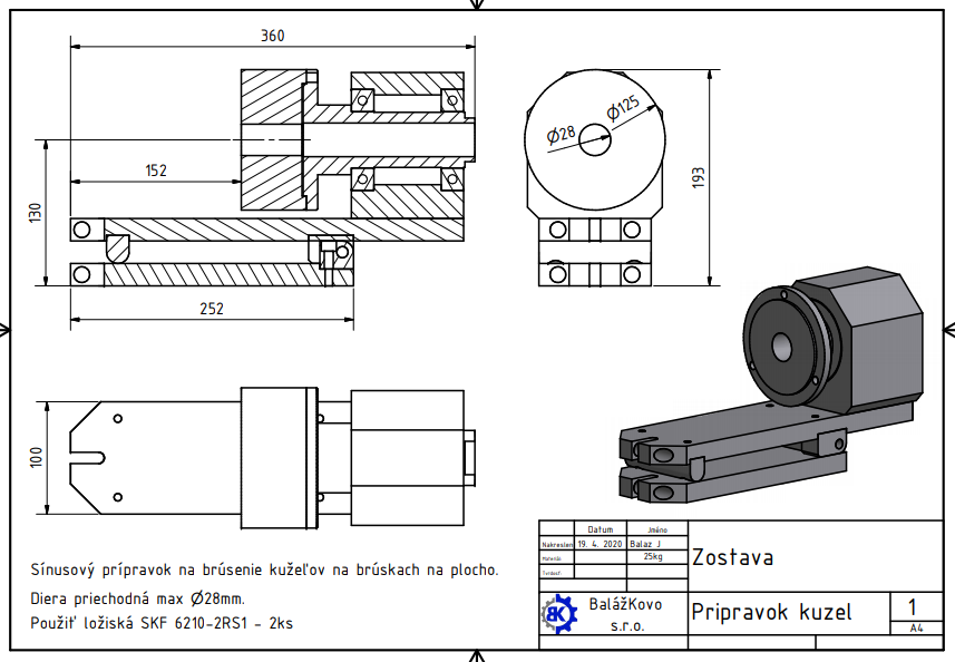

Osobne nevidím význam tohoto prípravku, pretože valcové plochy spravíš na hrotovej brúske. Ale keby si základňu urobil ako sínusový prípravok, či už s hrotmi alebo sklučovadlom, dali by sa brúsiť presné vonkajšie a vnútorné kužele do akéhokoľvek uhlu. Ja mám rozrobený takýto prípravok na 125mm skľučovadlo ale len s ručným pohonom.

To vypadá bezva. Dej nějaké fotky, jak to máš vymyšlené ..
Tak to funguje dobře:
