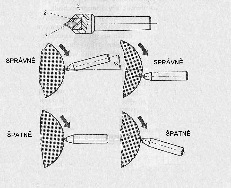

Já teda když orovnávám mám kostku s diamantem kolmou, ale dávám ji až za vrchol kotouče, přesně dle nákresu, díky za obrázek tumlíku
Takže bych i horní udělal stejně, jen vzhůru nohama :)
Příspěvky: 6622
Příspěvek 28. 10. 2023, 4:09
Modros píše: ↑28. 10. 2023, 4:07 http://www.tumlikovo.cz/orovnavani-brus ... h-kotoucu/
10-15 stupnů nebo mimo osu rovně...ale na to nemáš místo jít do boku...tak to musíš udělat pod uhlem mimo osu kotouče....samozřejmě ven ve smyslu otáčení...pak mužeš přetáčet diamant a bude to orovnávat solidně....ale furt platí že diamant na stole je diamant na stole
tak jsme psali úplně stejně, jen jsi byl rychlejší :)

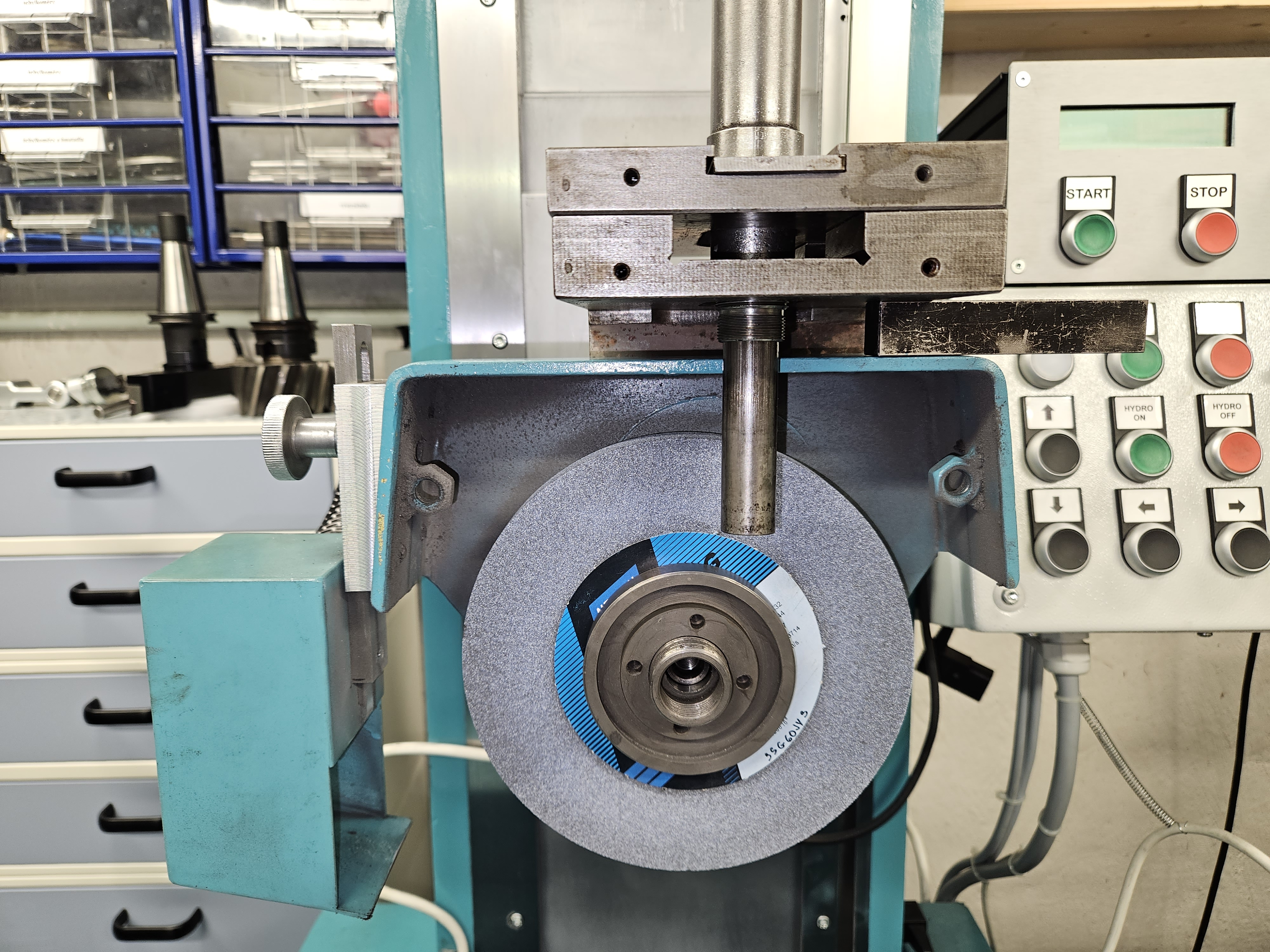

Já tam místo právě mám a i tak to kupodivu samovolně vychází, na to že je to rus a polák :) které roubuju na sebe

Charon píše: ↑28. 10. 2023, 4:11 Já tam místo právě mám a i tak to kupodivu samovolně vychází, na to že je to rus a polák :) které roubuju na sebe
tak mimo osu bez uhlu a je to jestli ti to vychází.....já to posunout nemužu.....musel bych zvětšit díru v krytu a uříznout ten doraz a převrtat uchycení....to jako na to kašlu
Příspěvky: 6622
Příspěvek 28. 10. 2023, 4:21
Modros píše: ↑28. 10. 2023, 4:15
Ahoj takhle samovolně posazené a doražené tím zubem na hraně vřeteníku, to by mělo být ok
Modros
Příspěvky: 2133
Příspěvek 28. 10. 2023, 4:51
myslím že super....já sem hobík...at to potvrdí někdo fundovanější
Příspěvky: 6622
Příspěvek 28. 10. 2023, 4:56
Modros píše: ↑28. 10. 2023, 4:51 myslím že super....já sem hobík...at to potvrdí někdo fundovanější
já taky... :mrgreen:

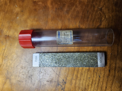

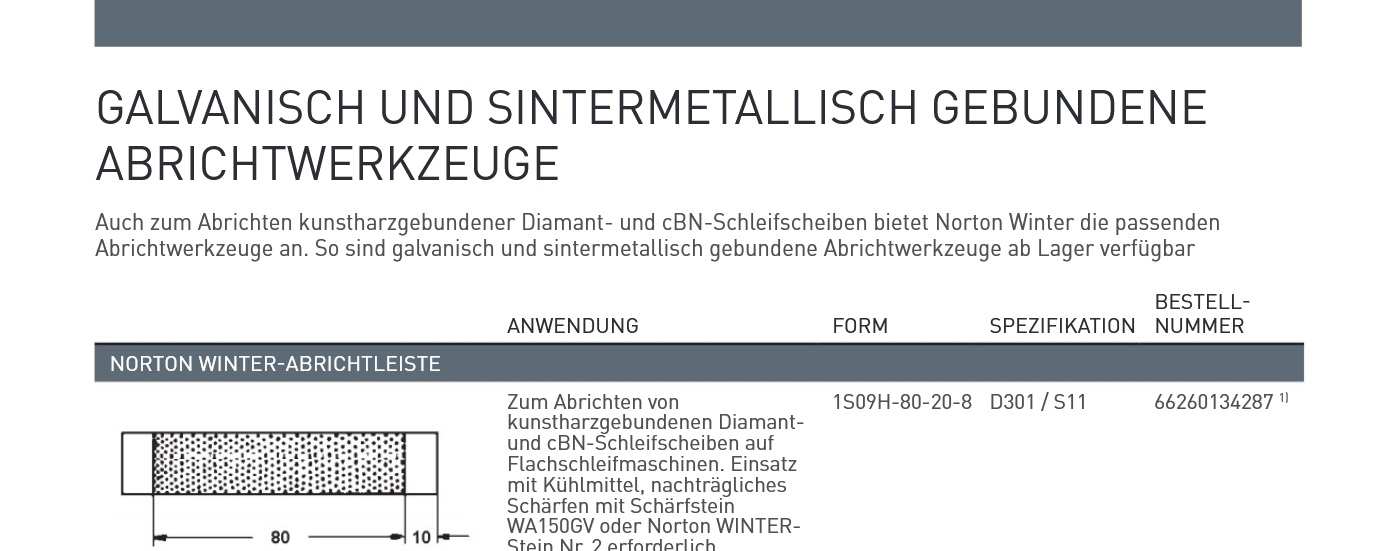

Nevíte někdo náhodou na co j e tohle? Dostal jsem to od kamaráda, ale netucha jestli je to malý diapilník nebo něco k brusce... Rozměr je cca 20*100mm Díky

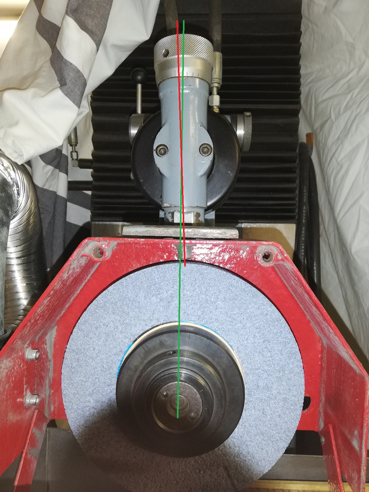

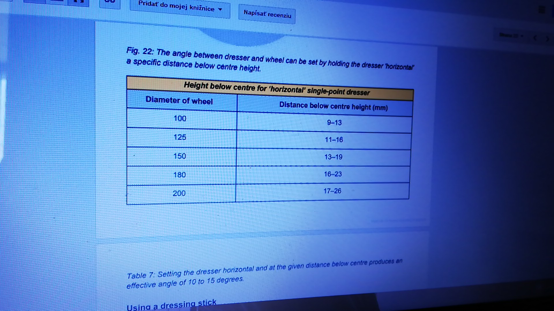

Na Jakobsenovi je vrchný orovnávač namontovaný originálne. Posuv stredu orovnávača v smere rotácie je minimálny. Os orovnávača je zároveň mierne naklonená (ale skutočne iba o pár stupňov). Mám tam osadený viaczrnový (alebo skôr prachový) orovnávač, používam ho viacmenej iba pri hrubovaní kotúča a na čisto mám monokryštál v bloku upnutom na kraji magnetu.

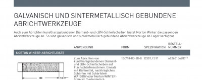

Prikladám aj tabuľku zo stránky nejakého výrobcu orovnávačov, na ktorej je posuv diamantu voči osi kotúča podľa jeho priemeru.

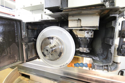

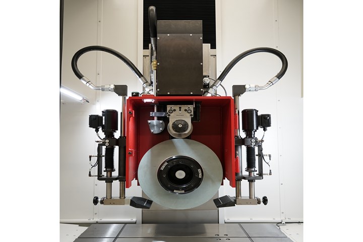

Takže to, že to v Považskej nedělali, tak znamená, že se to nepoužívá? A že je to napikaču? Docela jsem o tom něco hledal - můj takovej budoucí projekt. A je to tak padesát na padesát použití kladky na stole nebo na vřeteníku. K čemu je třeba Diaform, Optidress a podobný věci?
https://www.precint.com/product/optidre ... l-dresser/
https://www.cai-chicago.com/product/dia ... -dressers/

Charon píše: ↑28. 10. 2023, 5:27 Nevíte někdo náhodou na co j e tohle? Dostal jsem to od kamaráda, ale netucha jestli je to malý diapilník nebo něco k brusce... Rozměr je cca 20*100mm Díky
od strany 90
https://www.nortonabrasives.com/sga-com ... 208669.pdf
Tohle je od Nortonu, velikost asi sedí ;)
Příspěvky: 6622
Příspěvek 29. 10. 2023, 6:21
stanik84 píše: ↑29. 10. 2023, 6:10
od strany 90
Díky

stanik84 píše: ↑29. 10. 2023, 5:51 Takže to, že to v Považskej nedělali ...
Oni to Povážských str. dělali. Kámoš to na brusce // BRH 20 A // má a nedávno jsem mu to generálkoval. Ten na to horní orovnávání třeba nedá dopustit.
Je fakt, že hodně orovnáváš při "hrubování" a pak je ten horní orovnávač asi šikovný / pohotový. Nic ti nebrání na přesnou práci použít orovnávač na magnetu.
