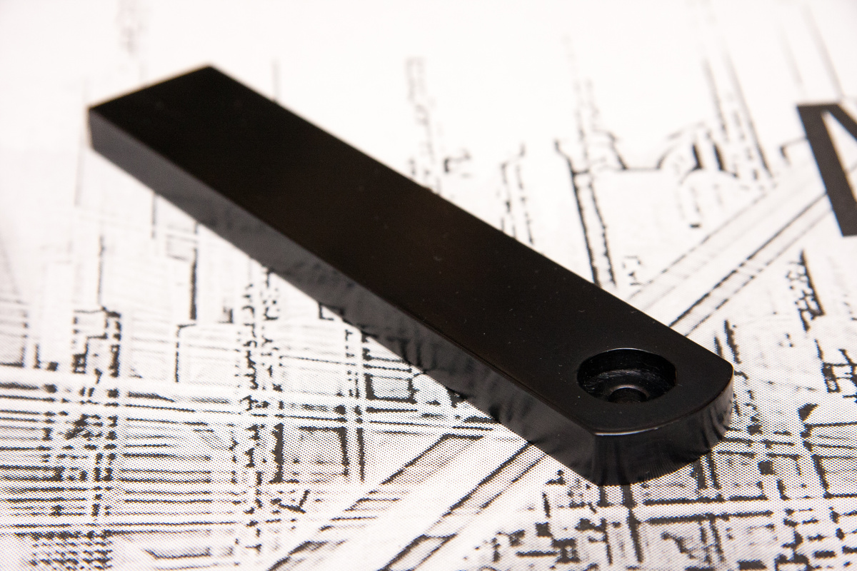

Napster050: Buď málo proudu, nebo slabá kyselina. Já dělám neředěnou kyselinou do akumulátorů a neregulovatelným zdrojem 12V/1,5A všechno (jde to). Výsledky vypadají takto. Jedno nebarvené, druhé Duha.

Dnes sa mi podarilo zohnať farbu Duha, tak som to teda skúsil...
len škoda že nemali čiernu, kúpil som šedú, ale napriek tomu je to čierne dosť. na veľmi silnom svetle je ale náznak šedivosti
takže ponaučenie - LaNave nefunguje, napriek tomu že sa to tvári rovnako..

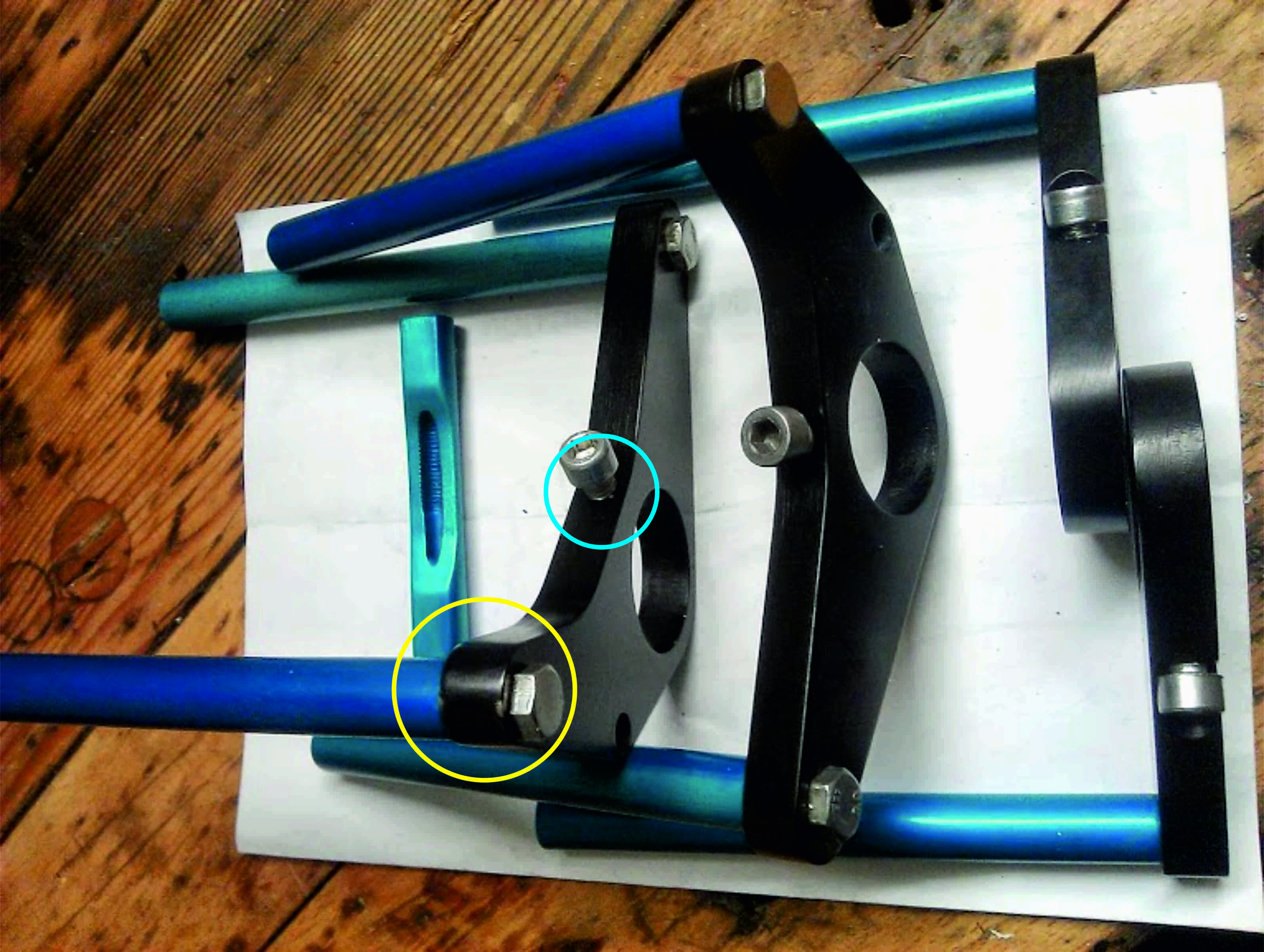

1) Měl bych dotaz jak měříte plochu u tvarově složitých výrobku?
2) Jsou nějaké zásady, nebo principy jak umisťovat eloxovanou součastku v lázni vůči katodám?
viz obr. díl zavěšen na jedno AL drátu (modrá) a na obou koncích výrobku jsou vady (žlutá)
Eloxováno 15V/2,14A/55min/15°C/291cm2- přibližně :-D
