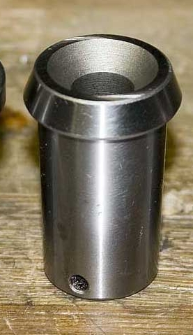

Hoj, potřeboval bych poradit.
ty kalene valečky co se davaji dozadu pod tu tyč na kleštiny. 7x6mm , to je nějaká spešl ocel nebo co to je ?
ja je u soustruhu neměl tak jsem je udělal z vrtaku HSS CO5 a po cca 300 kusech- upnutí se mi do těch valečku udělají plošky, jakoby se vydřou.
něco je špatně ale co ? ten valeček z vrtaku by měl mit tvrdost kolem 64hrc.
udělat to z tvrdokovu ? to se zas bojím aby se mi něco nevydřelo vtom upinači...

A co koupit ložiskové jehly?

jj už jsem na to koukal, ale to mi přijde podobné jako ten vrták... jak tvrdé jsou ty ložiskove valečky ?

Tvrdost nevím, ale povrchová vrstva bude určitě tvrdší než HSS vrták.
- Příspěvky: 9069
- Bydliště: Úvaly
no já teda nevím.. normální cobaltovej vrták řízneš pilkou, škrábneš pilníkem.. podívej se jak ho okouše kousnuté sklíčidlo vrtačky... to je pěkné "bláto".. s ložiskovou jehlou se to nedá srovnat.. těch 64HRC jsi sebral kde?

v tabulce tvrdosti materialu z čeho se vyrábí vrtáky. google...

no ještě jsem teť na to koukal a podle papíru, ložiskove jehly a kuličky 60-66hrc což je míň než ten vrták- teoreticky...
jinak co mam vrtak hss co5 doma tak do něj tedy pilkou nezařežu ani nahodou...
skusim koupit ty jehly a pokud to nepujde tak skusim ten tvrdokov..

já je dělal z ložiskových válečků , ten vrták je podle mě navařovaný, funkční šroubovice kvalitní matroš, stopka bláto, tak jak u výstružníků...

dikes, koupim ty valečky , budu je ale stejně muset zbrousit. tak kratke jsem nikde v nabidce nenašel.
- Příspěvky: 9069
- Bydliště: Úvaly
tak se ještě podívej na válečky do ložisek.. jestli třeba nebudou v tom rozměru
