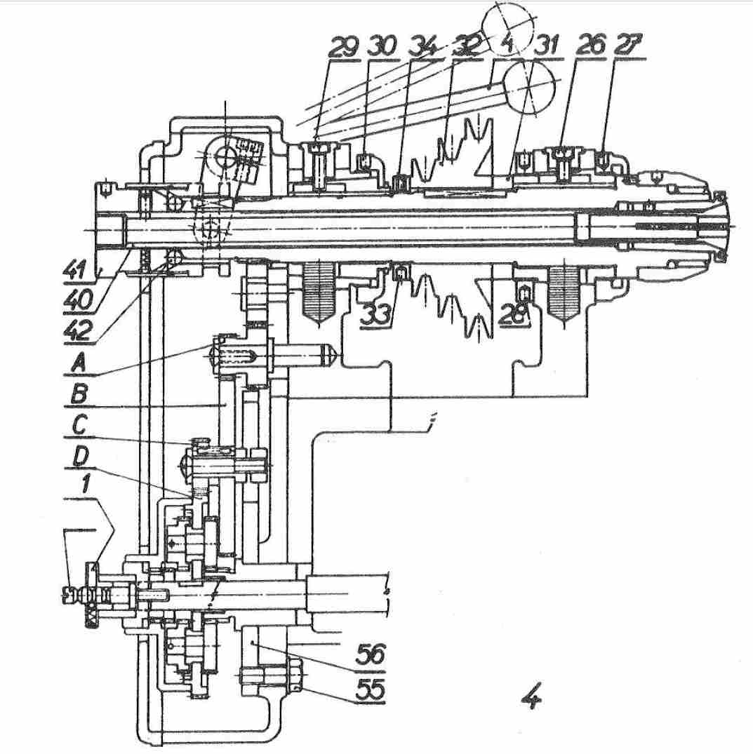

To Zdenek: vreteno jsem nevyndaval, ale resil klinky co stahuji pozdra (srouby 26 a 29) Ty by se v pripadne vymeny take asi mely uvolnit ?

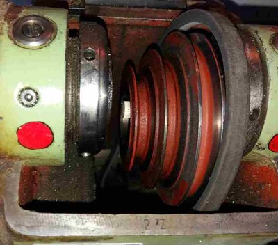

No ptal jsme se zejména proto, zda nebude nutné použí stahovák - moje zkušenosti s jinými soustruhy.Tiborius píše:Ano, ja by som ako 1. uvoľnil tu maticu 33 (samozrejme +34 červík). Po uvoľnení by sa vreteno malo dať vytiahnuť volne rukou. Tie kliny puzdier by som ja neuvoľňoval. Jednoducho pomaly budeš vyťahovať ucítiš nejaký odpor či už tie pera vzadu alebo niečo iné (mne napríklad remenica je pomerne volne na vretenu ale môže byt aj inač) a podla toho riešiš. Netreba sa toho báť. Ak budem troska lepšie (som doma so zlomenými rebrami)môžem to zajtra nahrať ako to mam ja.(ak to pomôže) Táto mn 80-ka čo je na fotke je na repas, je veľmi pekná tak ju mam v pracovni v dome meter od seba. je len tak poskladaná aby sa z nej nepostrácali veci, a mam to rozhodené do 10 min. Správne poskladať a nastaviť to je už viac.Zdenek Valter píše:Tiborius - díky za radu to by znamenalo, že dle obrázku z návodu k vyjmutí vřetene stačí povolit šroub (červík 34) hákovým klíčem s čepem se povolí a vyšroubuje matice 33.
Je to tak?
Zdenek Valter
- Příspěvky: 5480
- Bydliště: Ústí n. L.

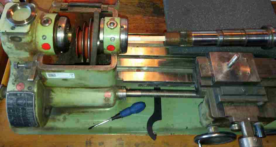

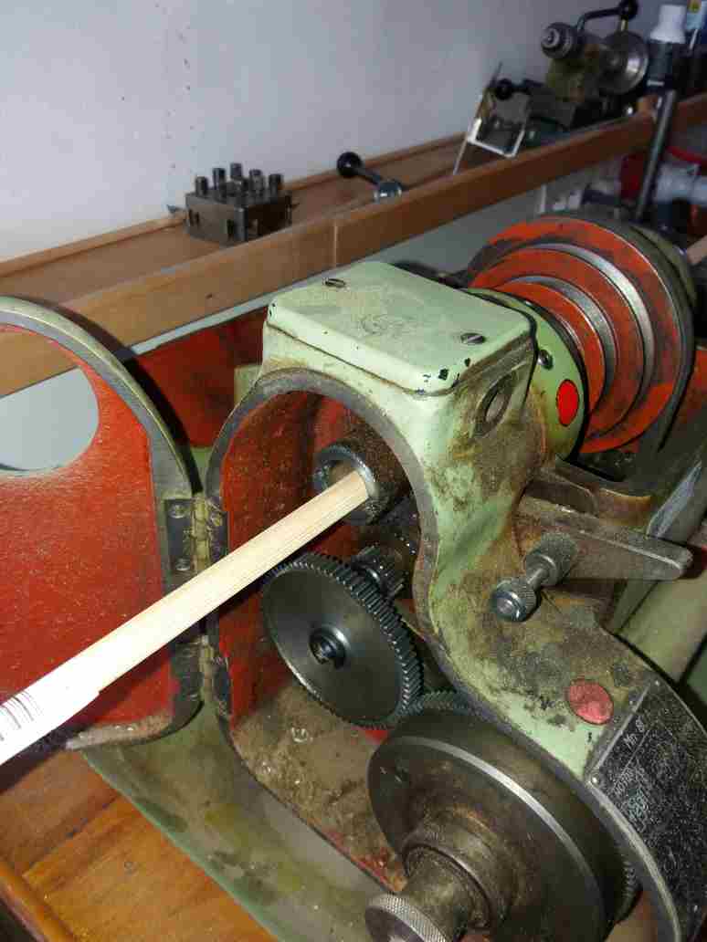

Ne nemusí - je to přesně jak psal Tiborius a za to mu patří můj velký dík - povolíš červík 34, pak matku 33 a po té jde vřeteno vytáhnout.elbarto píše:To Zdenek: vreteno jsem nevyndaval, ale resil klinky co stahuji pozdra (srouby 26 a 29) Ty by se v pripadne vymeny take asi mely uvolnit ?
Dle doporučení jsem při výměně prostrčil vřetenem dřevěnou tyčku.
V mém případě to šlo povolit i rukou, ale když by to bylo třeba přirezlé nebo zatuhlé je podle mne dobré mít ty správné hákové klíče - zde to je 50 s čepem.
Měl jsem v rezervě i stahovák. Po vysunutí vřetena jsem opatrně vysouval dřevěnou tyčku tak abych mohl postupně vyndat matku 33 a tímto otvorem vyměnit řemen. Detail řemenice na dřevěné tyčce. Po výměně řemene je potřeba srovnat distanční kroužek proti peru na vřeteni a po té i řemenici.
Pak zpětně dotáhnout matku 33 - vymezuješ s ní axiální vůli - a pokud je to Ok přitáhneš červík 34.

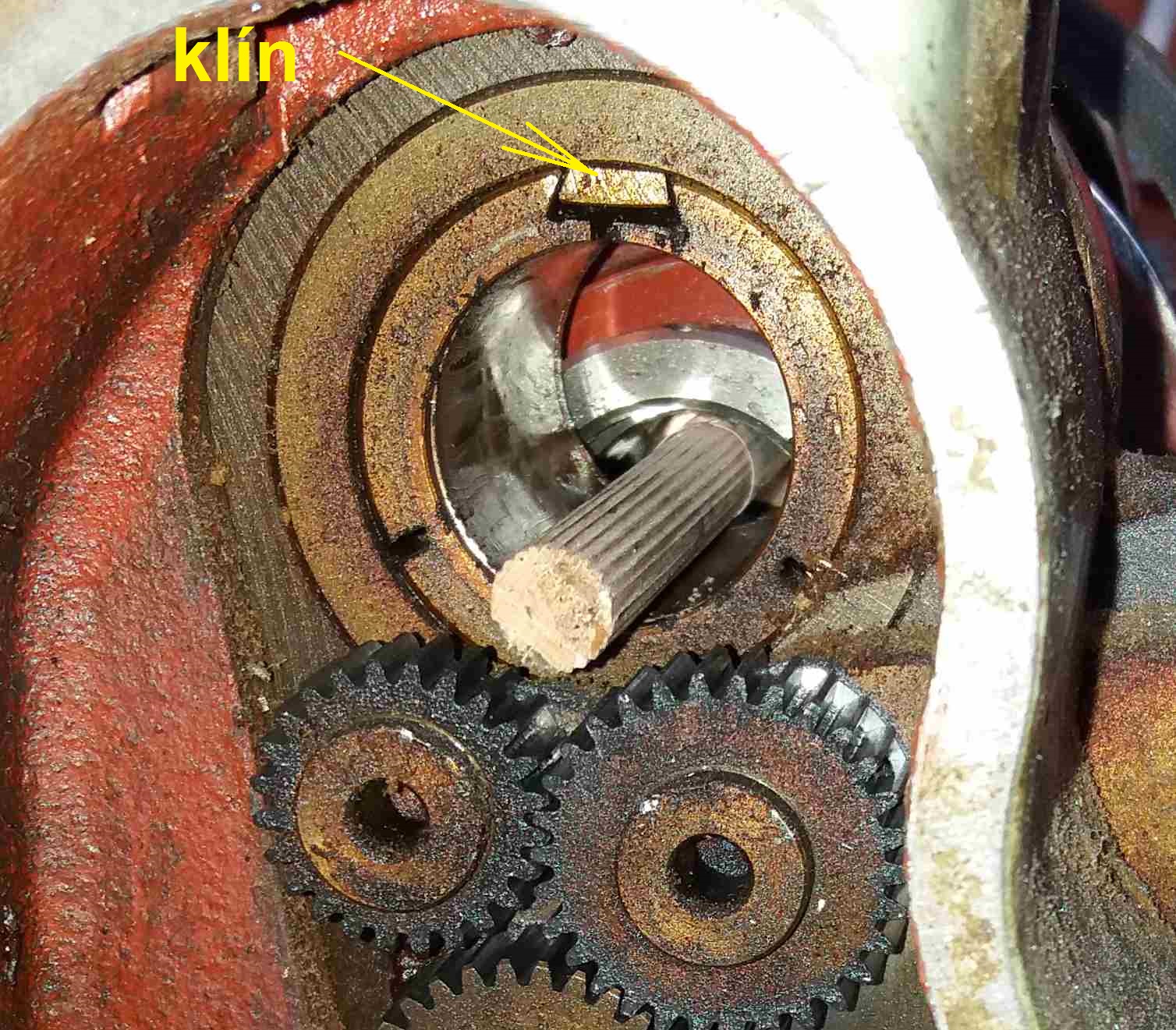

Muze mi nekdo idealne polopaticky vysvetlit funkci klinku ? Hadam, ze maji vyznam na novem stroji pro spravne utazeni/povoleni vlozky. Na stare mrse jejich utahovani ci povolovani nema zadny vliv na funkci (meho) stroje.

No přiznám se, že mi není úplně jaké co myslíš - nevím zda to bude to co potřebuješ slyšet - šrouby 26 a 29 z obrázku 4 návodu k MN 80A jen tu ložiskovou pánev fixují k vřeteníku vlastní sevření ložiska vytváříš matkami 27 a 28 - viz popis seřízení radiální vůle z návodu: K tomu bych ještě dodal - tady se určitě vyplatí se vybavit dvěma hákovými klíči s čepem (zde je potřeba klíč pro průměr 72 mm)elbarto píše:Pekna prace mistre, konecne nekdo, kdo bude lidem MN servisovatMuze mi nekdo idealne polopaticky vysvetlit funkci klinku ? Hadam, ze maji vyznam na novem stroji pro spravne utazeni/povoleni vlozky. Na stare mrse jejich utahovani ci povolovani nema zadny vliv na funkci (meho) stroje.

Myslíš tím tenhle klín?Tiborius píše:Ten klin tam je kvôli tuhosti uloženia nakoľko puzdro je narezané. Je to lepšie viditeľné u veľkých strojoch ako SV-18, aj keď trošku ináč riešené tam sa dá poskladať uloženie aj bez pozdĺžneho presne nabrúseného plátka ktorý je na tuhosť. Niekto to skladá bez toho a ložisko dotiahne len medzi dve štelovacie matice a nechá to tak. Ale to nie je 100 % ná robota.elbarto píše:Pekna prace mistre, konecne nekdo, kdo bude lidem MN servisovatMuze mi nekdo idealne polopaticky vysvetlit funkci klinku ? Hadam, ze maji vyznam na novem stroji pro spravne utazeni/povoleni vlozky. Na stare mrse jejich utahovani ci povolovani nema zadny vliv na funkci (meho) stroje.

Já jsem si myslel, že ložisková pánev je taky kónická a posouváním ložiska (vtahování do kužele) se ložisko svírá - tím se seřizuje radiální vůle. Takhle je to i popsáno v tom návodu.Tiborius píše:Áno, je to presne ono, ak sa skrutka klinu pritiahne, tak vplyvom šikmých bokoch klina ložisko napne a je tuhšie. To že to niekomu nesedí klin tak ako má je nepresnou výrobou. Treba si uvedomiť že to skladali učni a preto niektorá mn80 - ka pracuje presne ako švajčiarske hodinky a ďalšia len pracuje.
Aha takže se může stát, že ten klín při nevhodném rozměru brání většímu sevření ložiska. Rozumím tomu správně?
