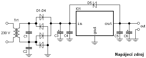

vždyt tam jsou jen dva gréce za nimi kondenzátory a pro 512 voltovou větev stabilizátor 7812 nic víc

prostě trafo - usměrnovač - kondenzátor
u větve 12v navíc stabilizator
vždyt to máš i v popisu u toho zdroje

Jenom upřesním:
1. ta 12V větev musí mít vlastní vinutí, při napájení z té 45V větve by ta 7812 nebyla příliš happy
2. při tomhle příkonu už by to chtělo řešit měkký náběh zdroje (minimálně termistorem na primáru)

to zapojení, kterí sem dal "packa" je běžné katalogové zapojení, které najdeš kdekoliv na Internetu...
( https://www.google.cz/search?q=7812+dat ... 80&bih=647" onclick="window.open(this.href);return false; )
