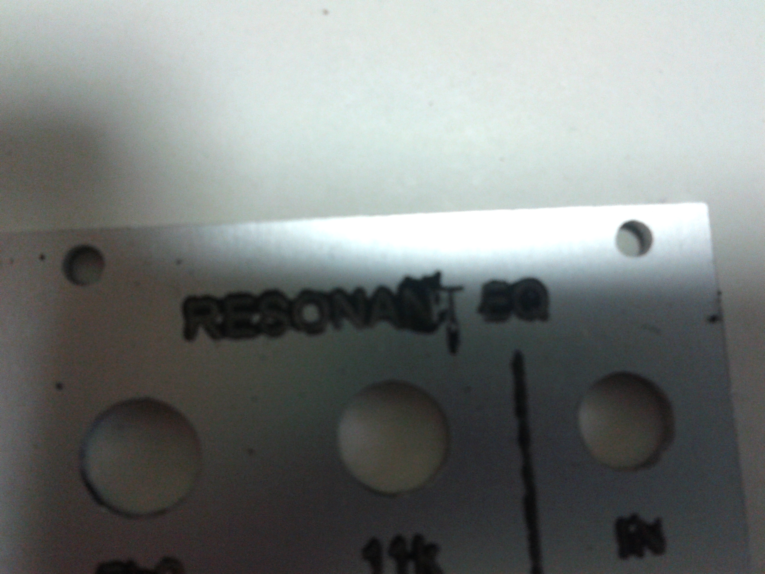

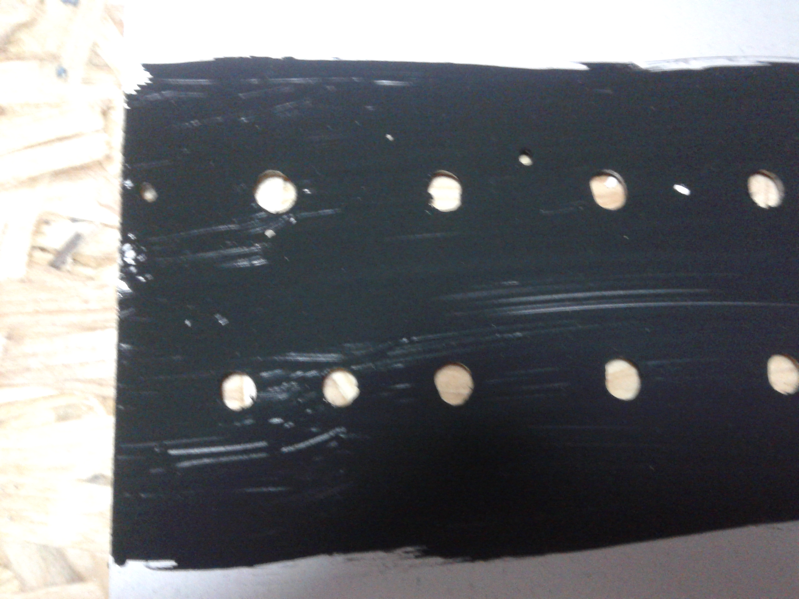

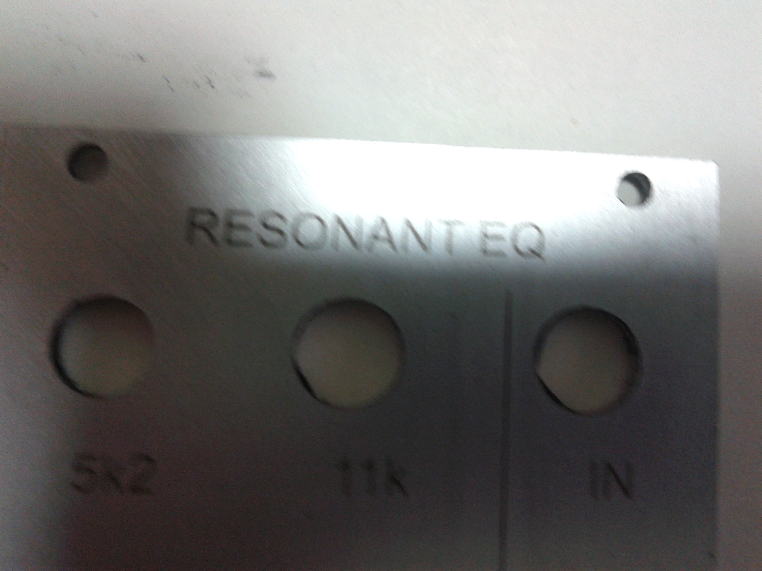

Princip je takový, že se natře plocha, která má být popsána barvou. Dá se do laseru projede se to a barva se umyje vodou. Zbyde jen to zapečenépísmo.
na fotce " polotovar" je videt natřený plech připravený na laser.
Fotka "barva 1" je umyty plech a to pravě to jak mi to ještě připaluje okolí písma. Musim to pak přejet houbičkou alufinal a výsledek je vydět na fotkce"barva2". Jinak ta original je hned po umytí čistá jako poslední fotka.

Napeče se to jenom na povrch, nebo se to prabarví uvnitř té oxidové vrstvy?
Příspěvky: 23414
21. 1. 2014, 8:46
ta original jde dost hloboko
jsem to sundaval z nerezu brusnou houbickou a chvilku jsem to musel drbat
