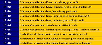

Ahoj
Nevíte někdo kde by se dal pořídit nejlépe asynchronní motor cca 500W až 1,5kW s otáčkami přibližně 2880/min. který by snesl občasné intenzivnější postřikování vodou?Díky

Hledej motor s krytím IP64 až 68 ideálně s dodatkovým písmenem M (znamená pohyb hřídele během zkoušky odolnosti).

většina motorů má IP54 a to by mělo stačit

Teoreticky ano, ale většinou se u motoru s tímle krytím dostane voda do ložisek a pak..... Třeba i Siemensu se nechá objednat motor s krytím IP56 nebo IP65. Ale já bych to asi taky řešil normálním motorem s tím, že bych dodělal dodatečné krytí ložisek a možná i připojovací krabice- prostě aby na to šla voda co nejmíň

Díky za tipy.Motor z čerpadla mě napadl jenže bez totálního překuchání na jeho hřídelku nic nedám a navíc ložiska a hřídel ani nic nesnesou.Ale jako první nápad je to dobré.
O co jde:měla by to být bruska na oživování diamantových nástrojů která by se občas upnula na stůl cncčka a olíznula nástroj.Kotouče musí být minimálně 150 až 200 na průměru,strašlivě ubývají ( třeba 20 mm na průměru na jedno oživení ) takže nic menšího nemá cenu a ani by nefungovalo.
Idea je taková že by se použil nějaký asynchr.motor,kotouč přímo na hřídel,na upnutí úhelník z duralu a hotovo.Na hřídel nepůsobí velké síly,kotouč ubývá jako když taje sníh na plotně
Jenže tyto věci se musí dělat na mokro tak bych to rád ve zdraví přežil.
Nejde ani tak o životnost motoru jako o bezpečnost obsluhy.Nevím co by se stalo kdyby trocha vody pronikla k vinutí nebo do skříňky,žiju v domnění že je to životu nebezpečné.

Pokud ti jde fakt jen o bezpečnost, tak prostě jenom ten motor připoj za proudový chránič (fíčko). Pokud nějaký ten elektron uteče kam nemá, tak prostě fíčko vypadne a není co řešit. V téhle aplikaci nehrozí žádné ztráty při případném neplánovaném vypnutí, takže pohoda.

Jo.To udělám určitě,mám tam dokonce rozvaděč s nějakým lepším fíčkem tak to píchnu do něj.Díky za rady a za tu tabulku IP.
