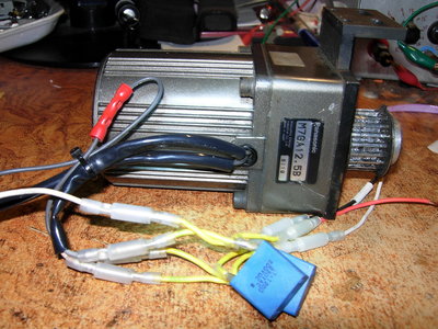

Nakupil som v zberných surovinách stroj kde sú použité servomotory spolu s prevodovkou M7GA12,5B, M6GA12,5B . Motory sú panasonic M71A15G4L, M61A6G4L. Trčia z toho neho 4 vodiče. Vedel by mi niekto pomôcť so zapojením a oživením? Bol by som velmi vďačný . Škoda by bolo niečo také nevyužiť.

tak sem dej foto toho motoru , to napoví asi nejvíc

Prikladam obrázok

tak to tě zklamu , to není servomotor ale klasika 1 F MOTOR NA 110v MÁM TAKY JEDEN DOMA a je mi k h....

packa píše:tak to tě zklamu , to není servomotor ale klasika 1 F MOTOR NA 110v MÁM TAKY JEDEN DOMA a je mi k h....
Je tam šikovná prevodovka co tak to zapojiť cez autotransformátor na 110 V lenže ako? Tie kondíky majú údaj .1+1200 ,350VAC , 500VDC . zapojenie kondíkov aj s farebným označením vodičov orikladam. Potreboval by som zapojenie na prívode .

zapojenie kondíkov. Vedel by niekto z fachmanov ako zapojiť vstup? biely,červeny,čierny ?

podle mě zapojíš červenej a bílej a bude se točit na jednu stranu a červenej a černej a bude se točit na druhou.. takovejhle motorek s převodovkou mě točí výměníkem nástrojů doprava a doleva.. nicméně ověř si to...

RaS píše:podle mě zapojíš červenej a bílej a bude se točit na jednu stranu a červenej a černej a bude se točit na druhou.. takovejhle motorek s převodovkou mě točí výměníkem nástrojů doprava a doleva.. nicméně ověř si to...
bol by problém pozrieť sa na zapojenie? skúšal som to všelijako stále to není ono. Stále mi tam niečo nesedí.

schema mám tohle.. nicméně netvrdím že je to stejný typ motoru... http://www.c-n-c.cz/download/file.php?i ... &mode=view" onclick="window.open(this.href);return false;

RaS píše:schema mám tohle.. nicméně netvrdím že je to stejný typ motoru... http://www.c-n-c.cz/download/file.php?i ... &mode=view" onclick="window.open(this.href);return false;
už je to lepšie. Dik za pomoc. musím ešte urobiť 100 V a bude to OK
