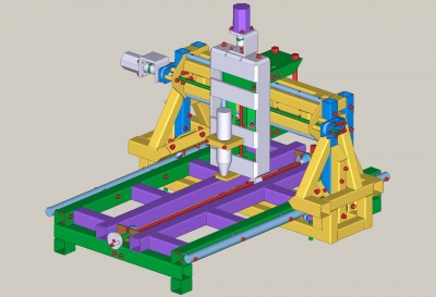

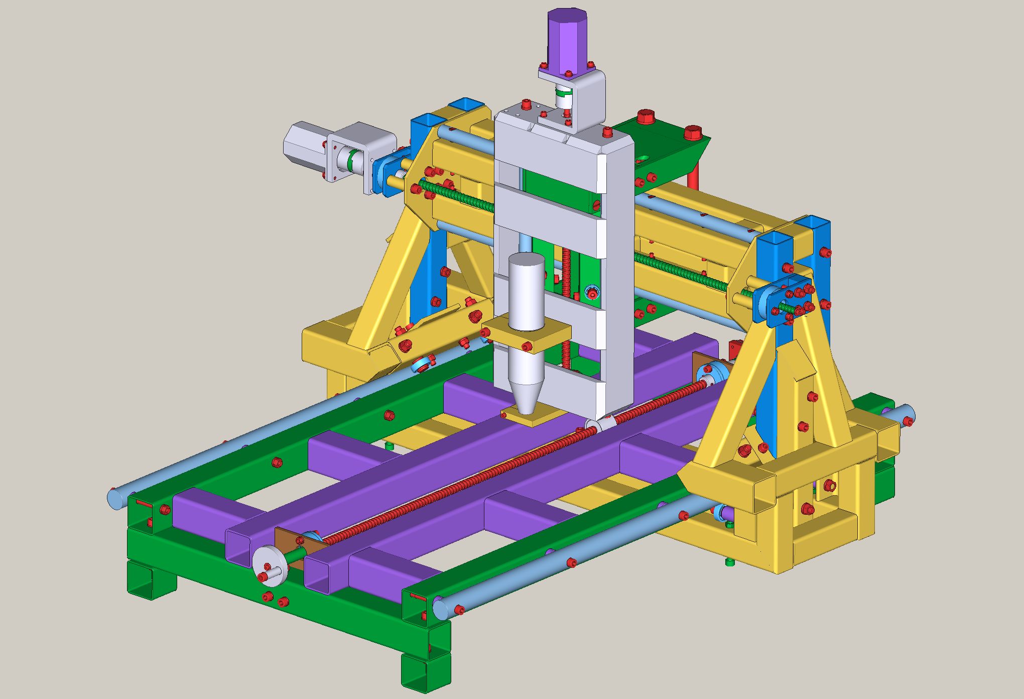

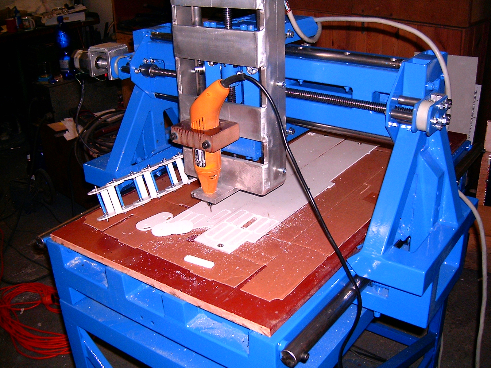

Zkusil jsem si navrhnout a postavit jen tak nějakou hračku.
Dal jsem si mezníky, abych to neměl jednoduché.
1. Použít ke stavbě ocel
2. Celou konstrukci svařit
3. Použít minimální strojní vybavení
4. Nepoužit lineáry
5. Pohony krokáčema na trapéz a vyrobené matice (odlitky)
Byl to pokus dokázat sobě i ostatním z okolí, že lze něco postavit v garáži, a ono to funguje.
Celá hračka (no vážící cca 200kg) vyžaduje ještě spoustu práce a času, kterého není na zbyt.

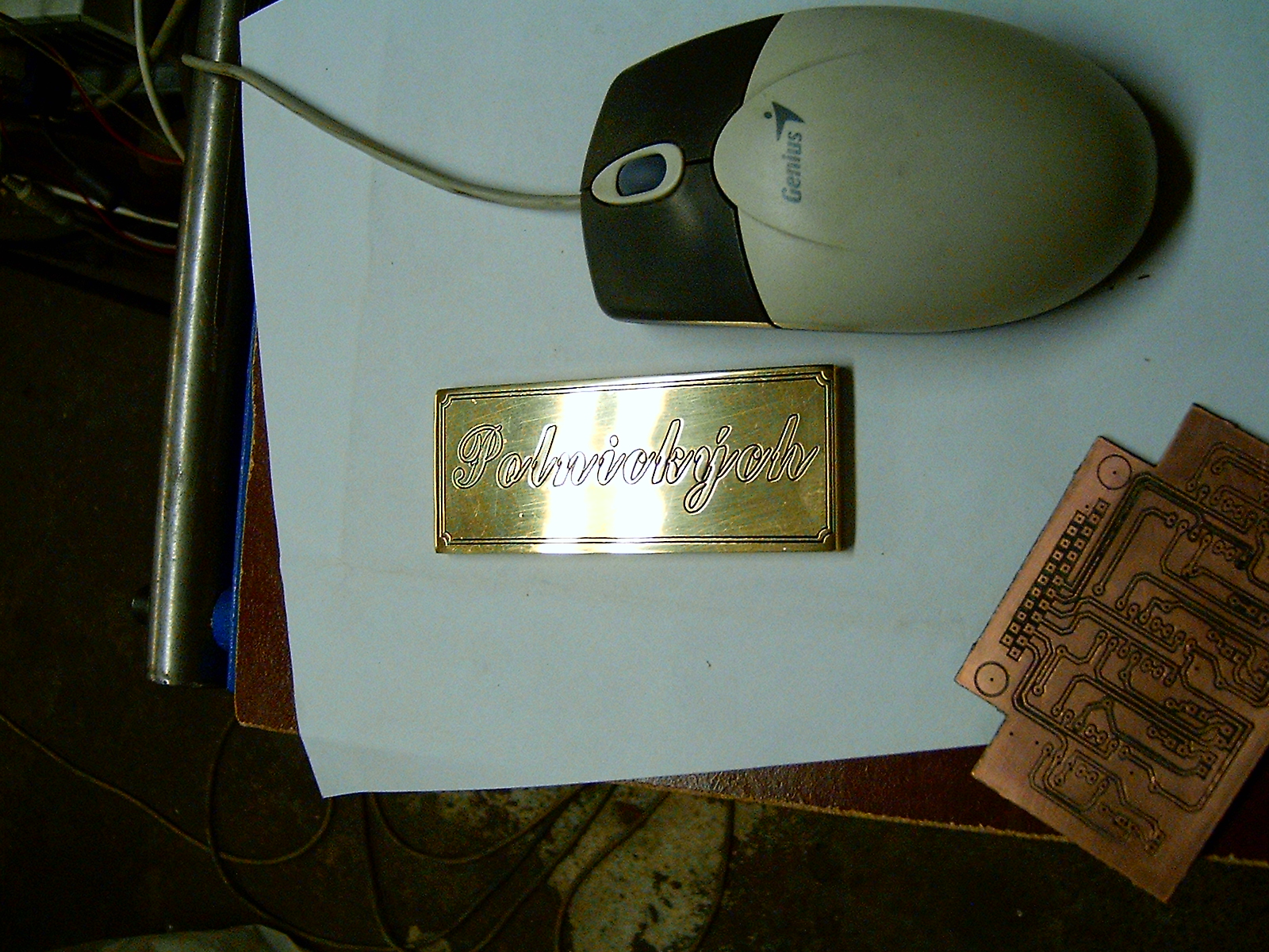

Gravír v mosazi
Gravír v mosazi

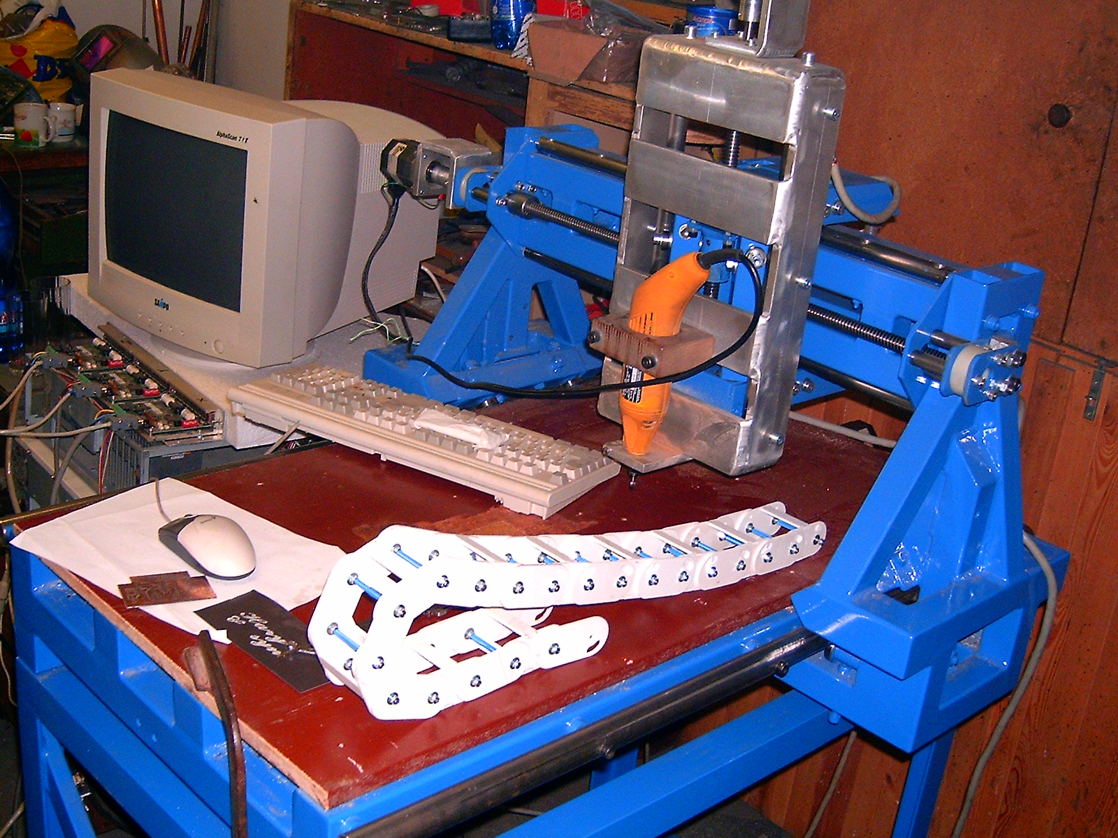

Kabelošlap roste
Kabelošlap roste

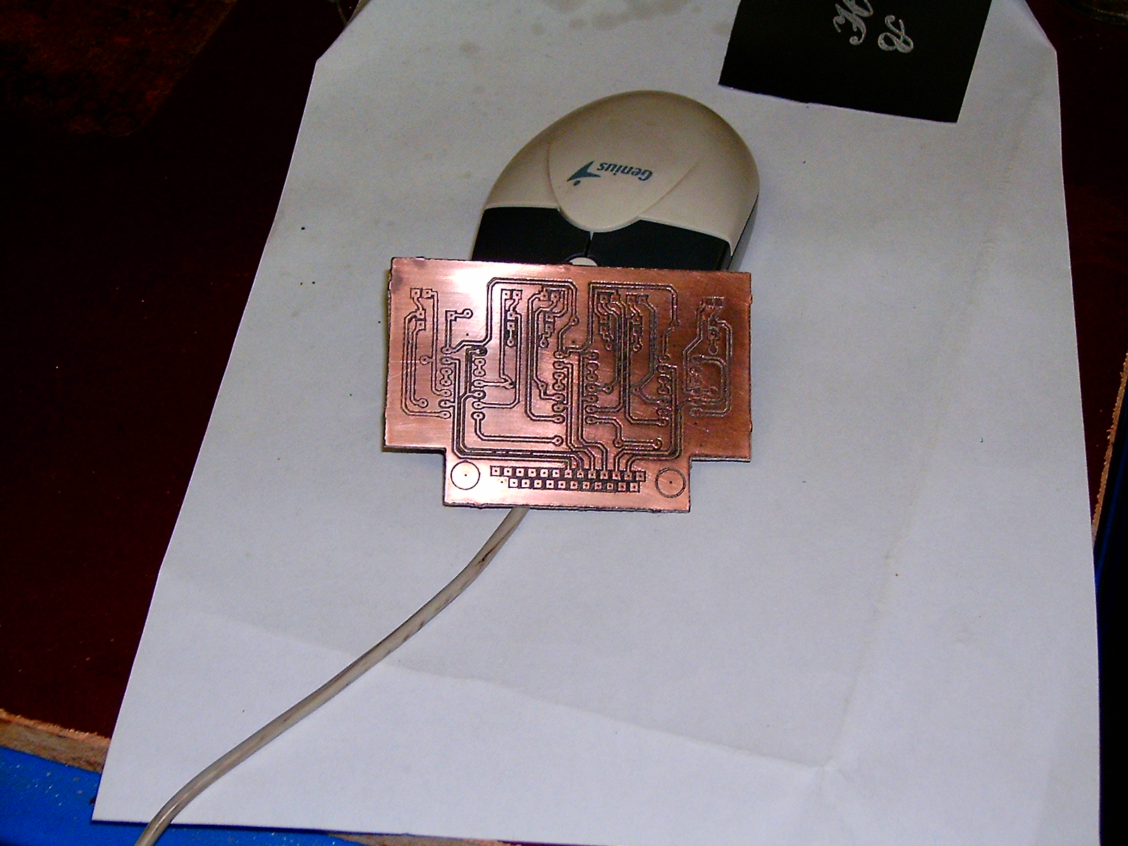

Pokus o tišťák
Pokus o tišťák

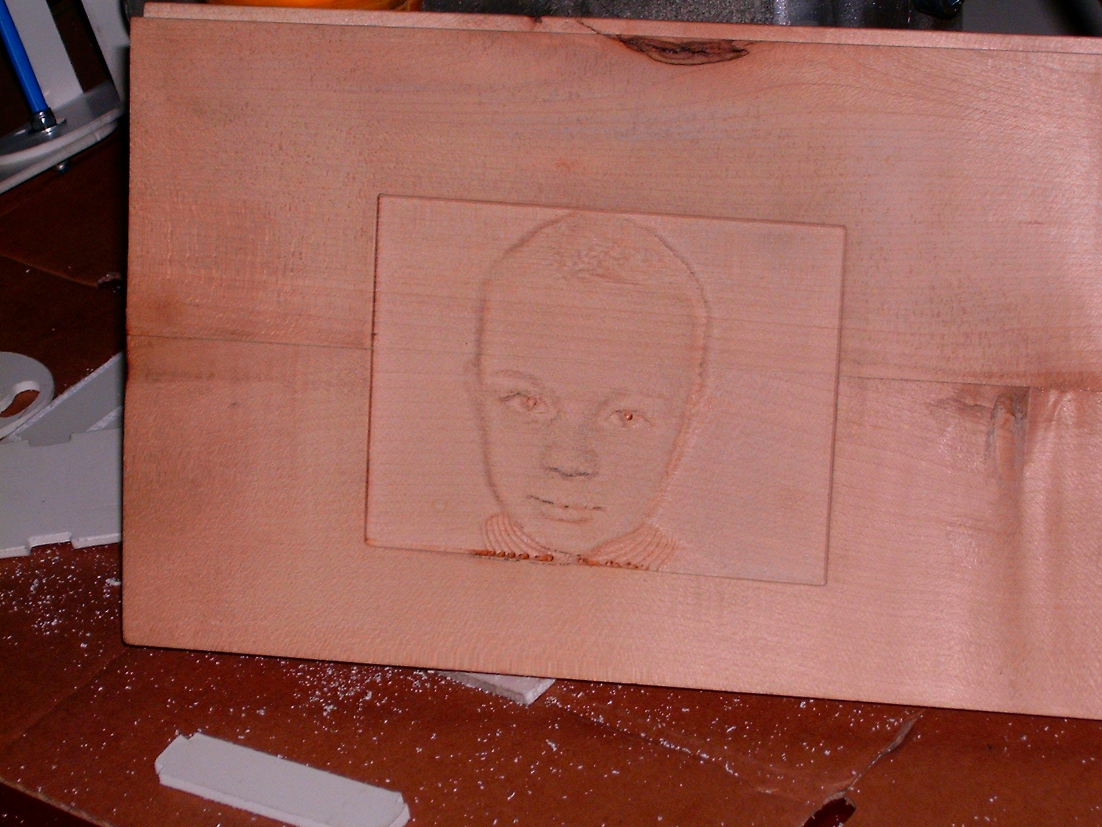

Zkouška gravírování z fotky
Frézujeme díly na kabelošlap

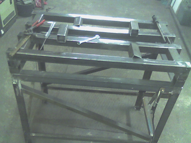

začátek stavby
začátek stavby
tak to byl návrh
tak to byl návrh

Vypadá to betelně, pěkná práce!!! Jsem zvědav na nějaké videjko do masa :) Ať se daří!!

je to pekne a vyzera to byt na celkom tuhu konstrukciu....asi by si to zasluzilo nejake lepsie vreteno

PBr : .asi by si to zasluzilo nejake lepsie vreteno
To máš svatou pravdu. To kousátko jsem tam dal na zkoušku. Kdybych tak zakopnul o nějaký HF 500W :D . Měnič jsem sehnal 3x 230 750W.

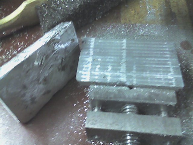

Měl sem chvíli čas, tak mě napadlo recyklovat duralové špony a odřezky do takových nějakých použitelných ingotů. Celkem to ujde. Jde to jednoduše a výsledek obstojný. Na připoj. videu je hrubování ingotu na mé mašince. Jela s 2.břitým plátkovaným "krompáčem" 8mm ot. cca 8000 hloubka 1,5 záběr 3
rychlost 670/min.

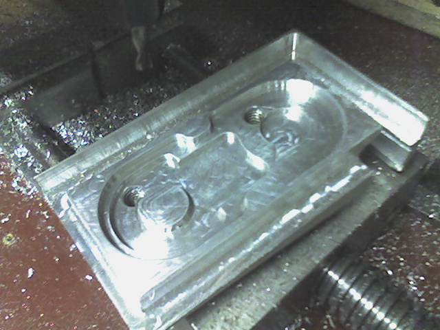

Zkusil sem vytvořit formičku na článek energořetězu pro plastovstřik. Zkouška je dobrá, tak teď to vypadá na doladění a vyrobení finální verze. Na obrázku je zkušební polovina formy. Na "videu" zkušební kus obráběn narychlo 6-tkou drážkovačkou. Ještě připojím obrázek ingotu před a po hrub.
