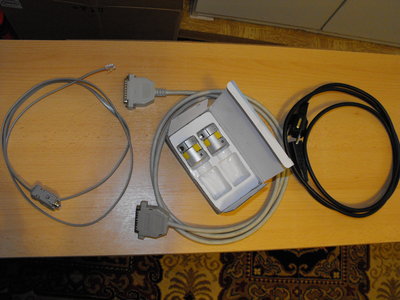

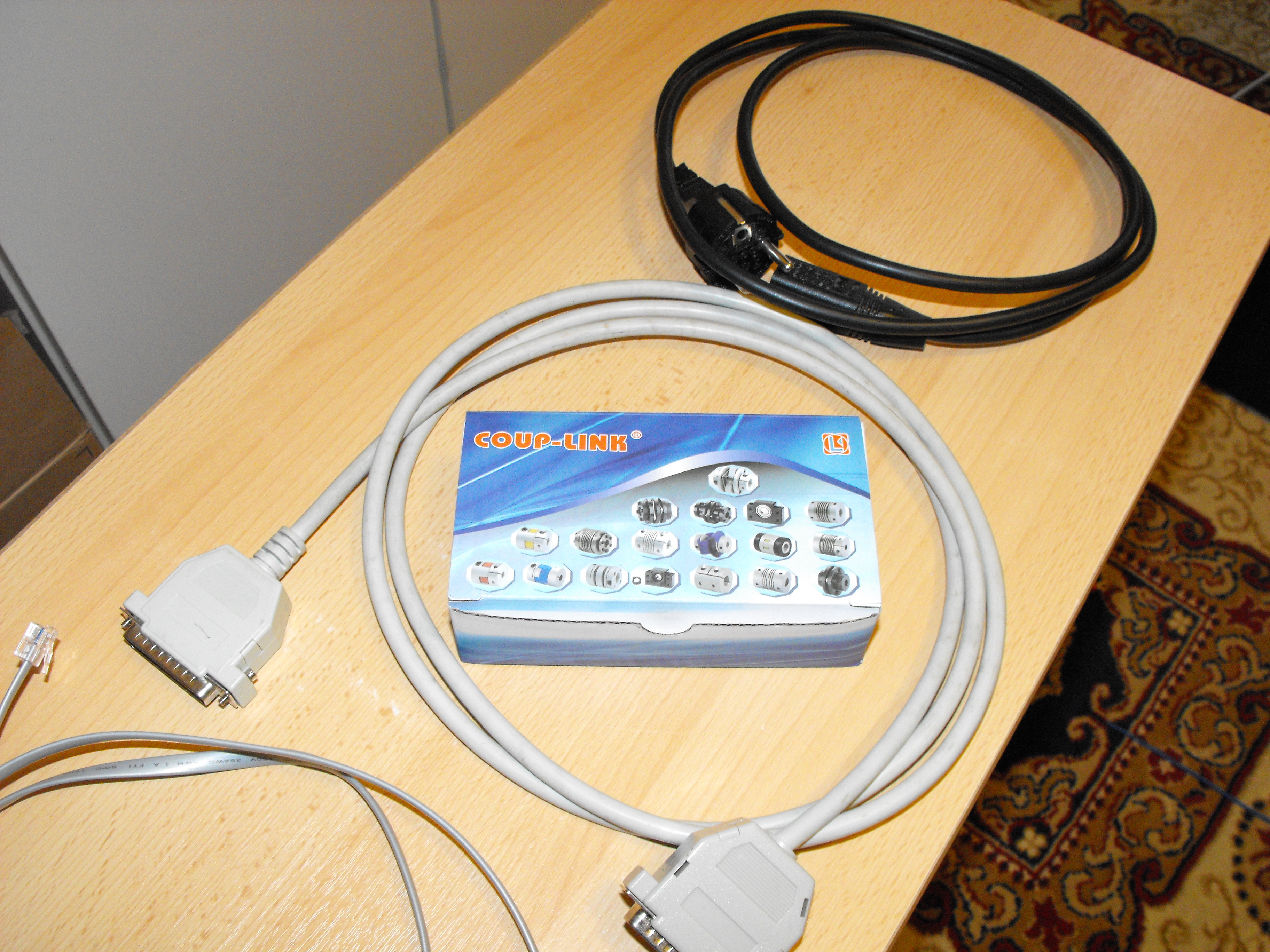

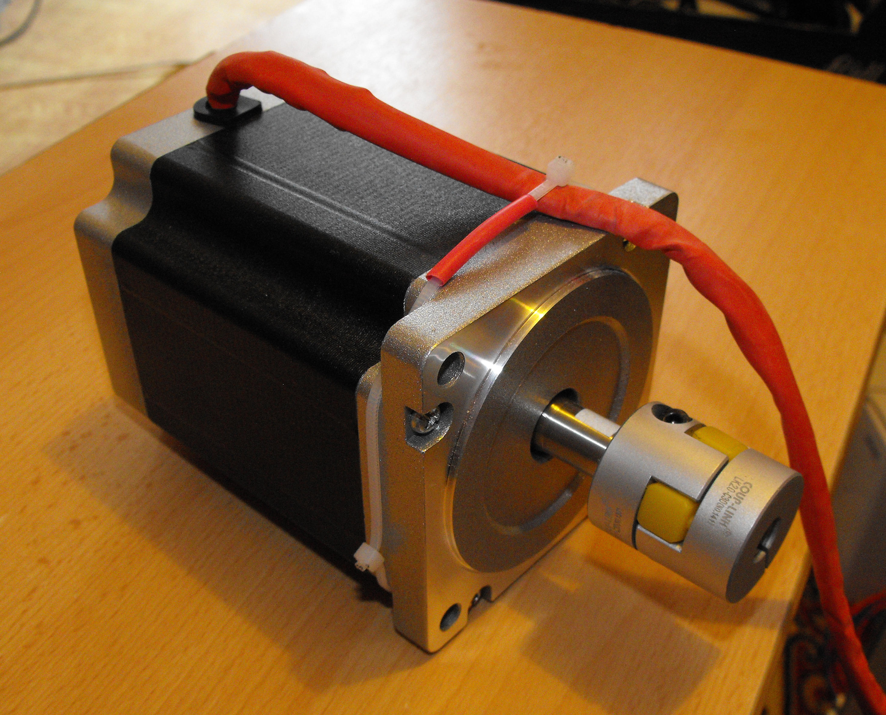

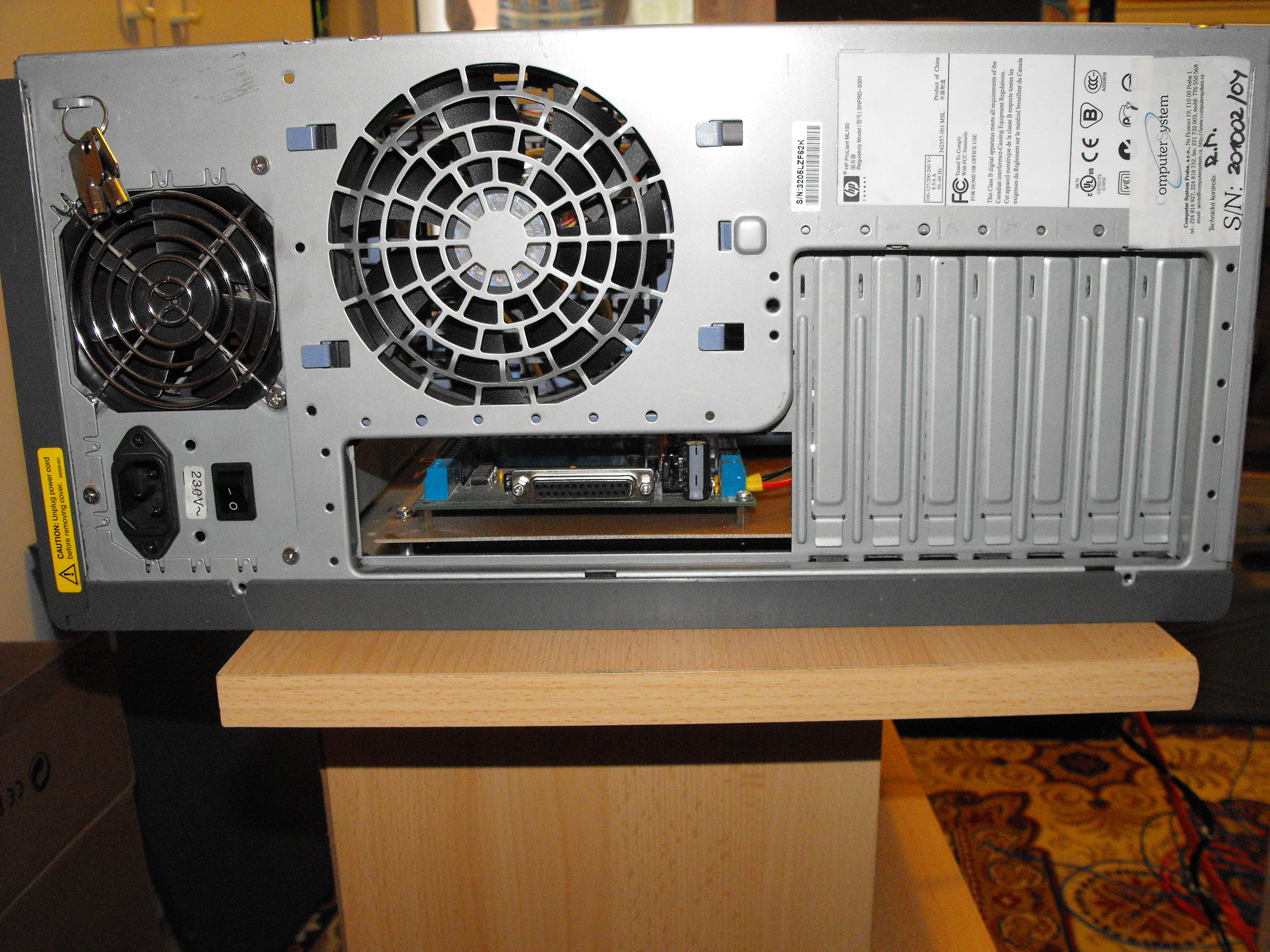

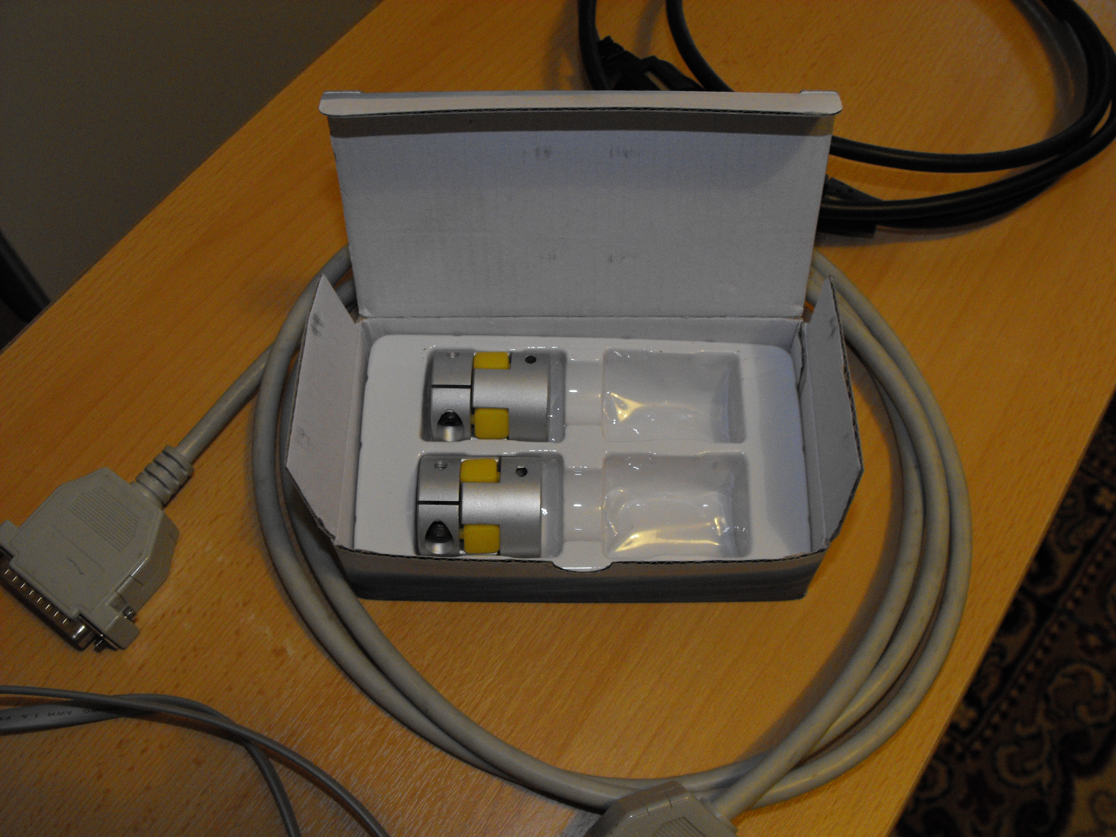

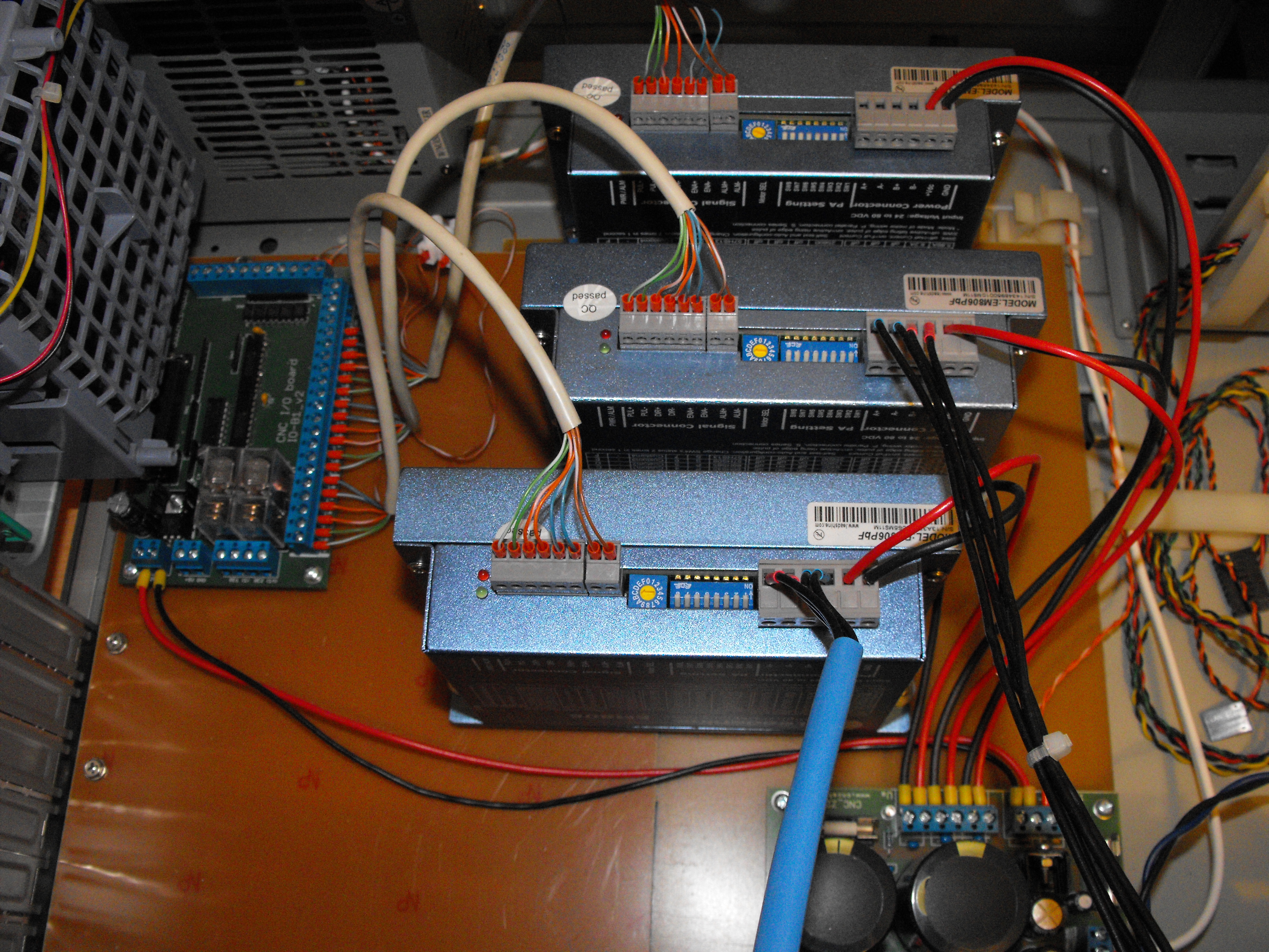

Prodám řízení CNC sestavené z digitálních driverů nejvyšší řady od Leadshine, oddělovací desky a zdroje 60V-7A, 12V-1A z cncshopu. Plus dva nepoužité motory velikosti NEMA 34 10Nm se 3ks spojkami také nepoužitými z cncshopu.
Na vše je ještě půl roku záruka. Pouze jeden driver jsem ze zvědavosti odkrytoval :) tzn. porušil záruční nálepku, ale vše je 100% funkční.

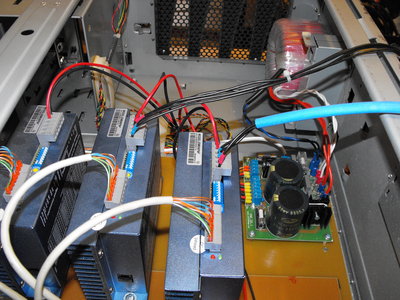

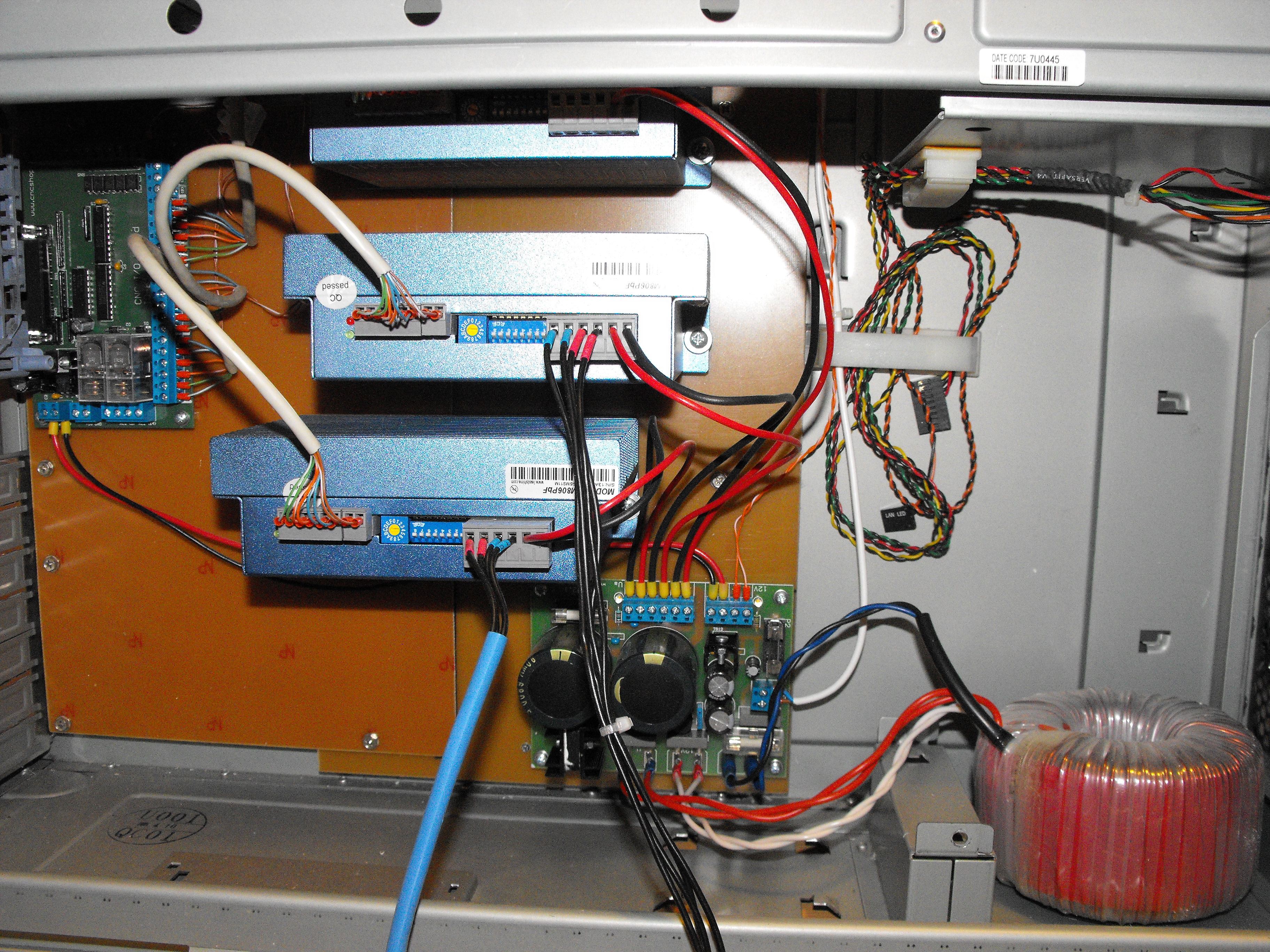

Drivery 3ks typ EM806 - driver pro 2-fázové krokové motory, 80V, 8.2A viz foto.
S drivery se krásně dá pomocí SW v PC přes sériový port vyladit rezonanční frekvence. Je to pak tiché skoro jako servo.
Drivery jsem používal se slabšími motory NEMA 23 s přesnými kuličkovými šrouby v C5 stoupání závitu 8mm a úplná spokojenost - polohují přesně, rychle, bez pískání a chvění.
Z motorů NEMA 23 vytáhli dvakrát více než původní Toshiba driver, takže mě velice mile překvapily až jsem byl zvědavej a jeden driver odkrytoval abych viděl jak jsou řešeny.
Mohu prozradit, že uvnitř je procesor, DA převodníky pro měření proudů, Mosfet můstky dimenzované pro 15A a 145V na masivním chladiči. Dále je uvnitř spínaný zdroj pro číslicové obvody, takže nevyžaduje další napájení.

martasg1 píše:Pouze jeden driver jsem ze zvědavosti odkrytoval :)
Byla tam TB6560, že jo? :) Zdokumentovals to? Taky by mě to zajímalo :)

No tak to snad nemůžu brát ani jako vtip :) samozřejmě že nikoliv :twisted:
Driver je osazený DSP MCU s vlastním firmware a komparátory. Rozdíl mezi TB6560 a tímto driverem je obrovský - například dynamická změna slow decay a fast decay podle otáček, dále vzorkovací frekvence PWM 40kHz oproti 11kHz na Toshibě a mohl bych pokračovat. Dělal jsem měření osciloskopem.

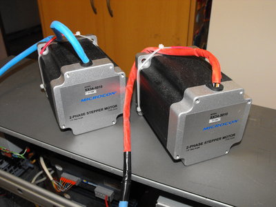

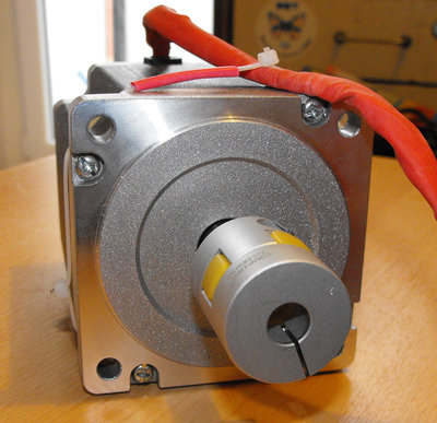

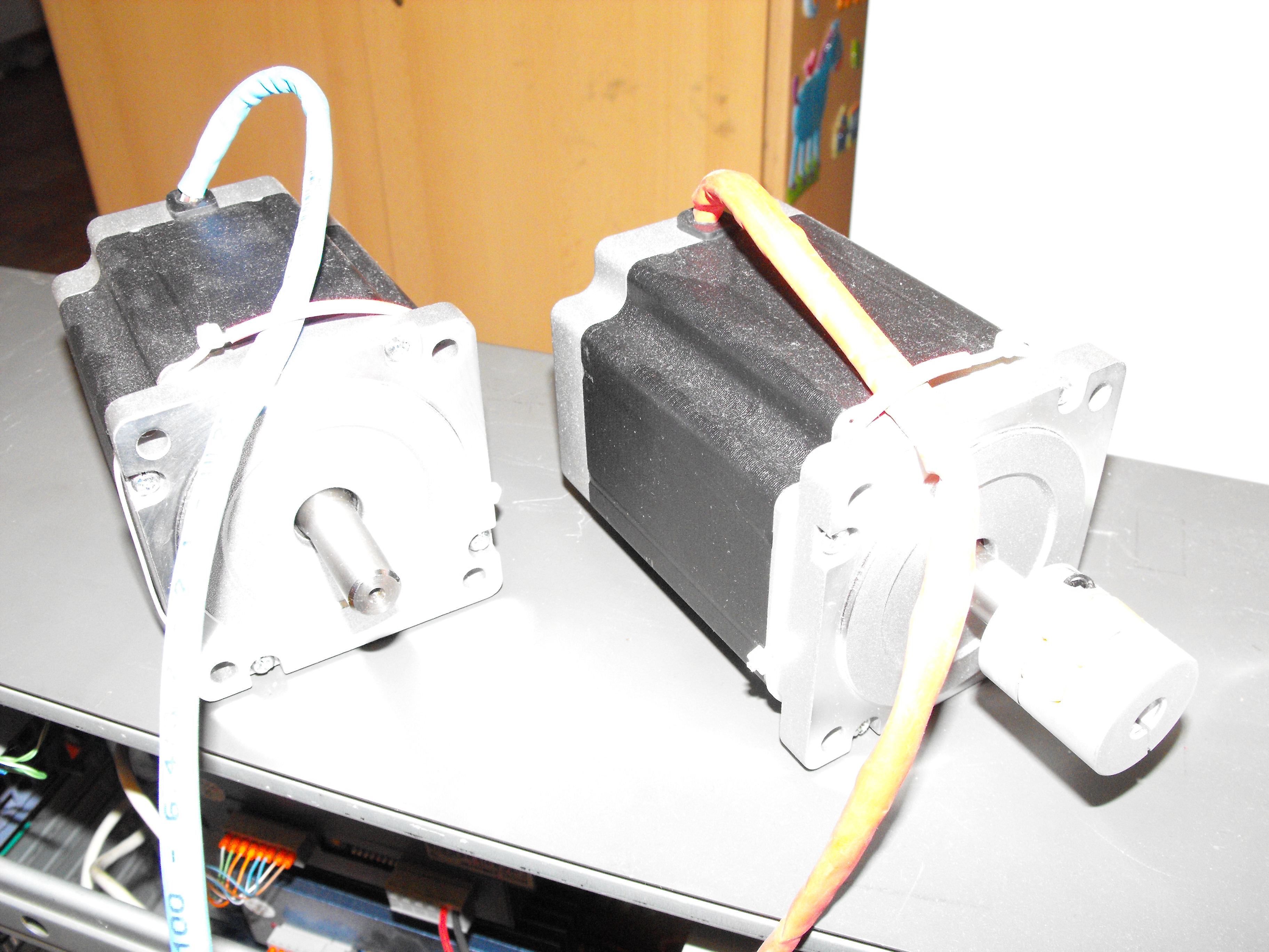

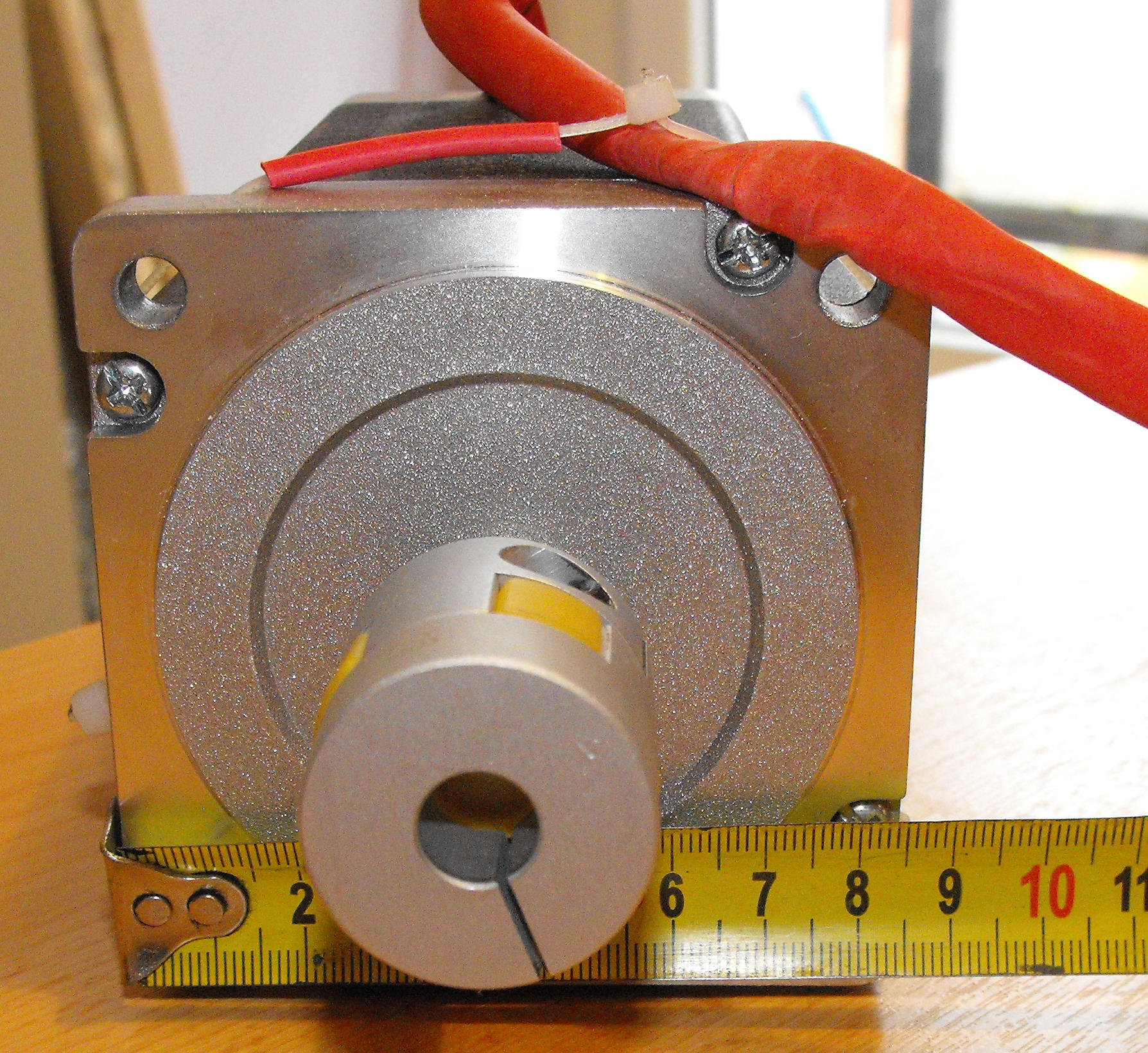

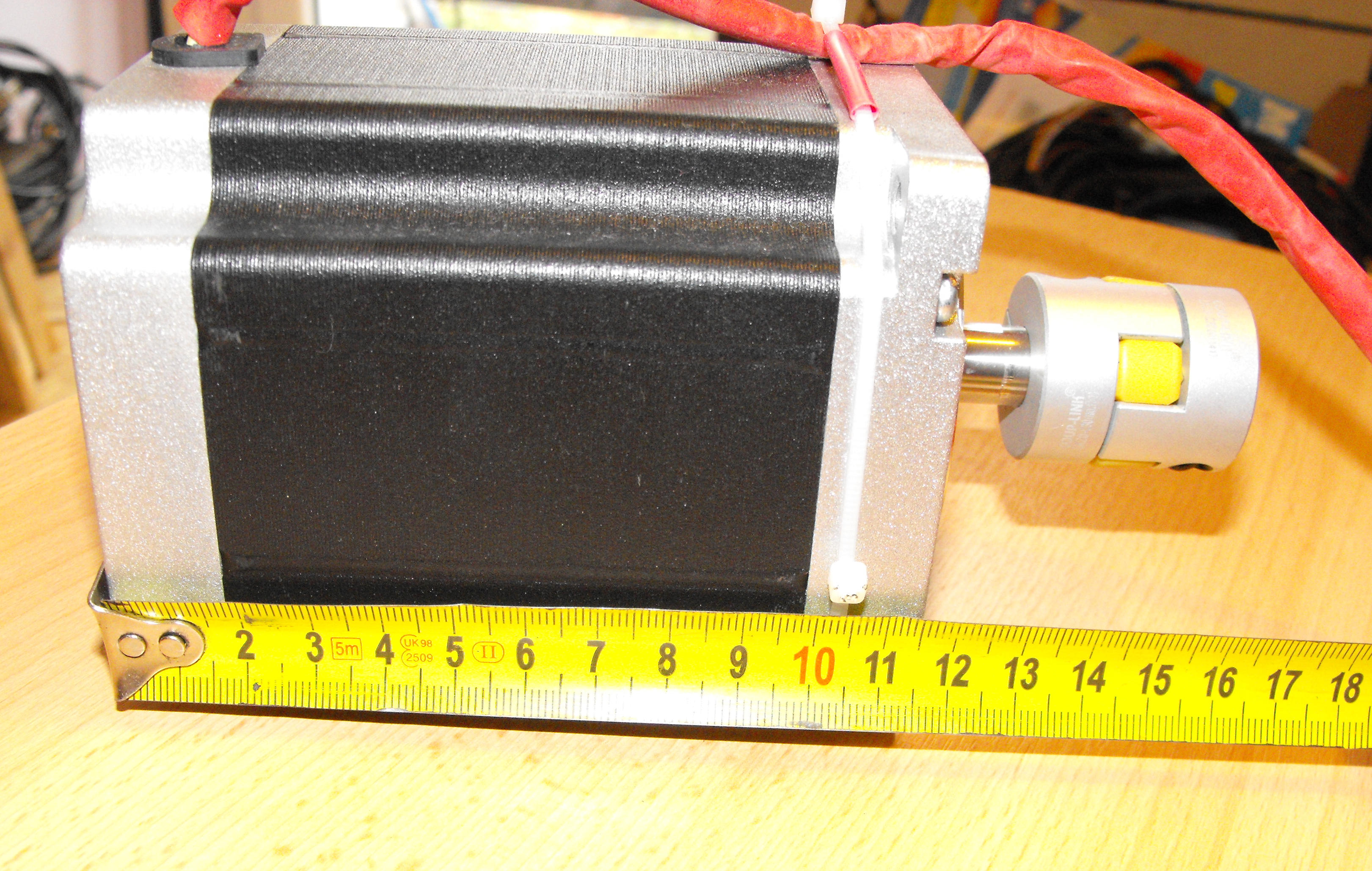

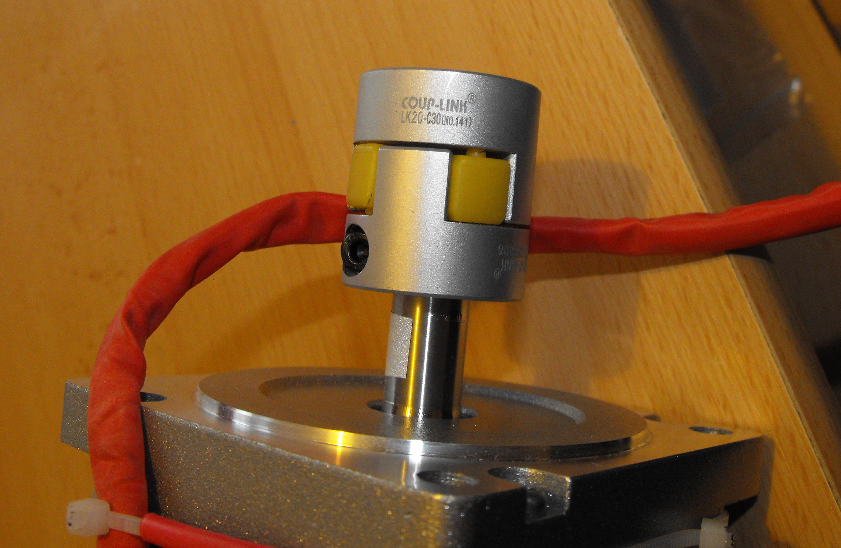

Ještě pár fotek motorů... jsou nové, nepoužité ještě s půl roční zárukou.
Cena 11.500,. Kč za celek.
