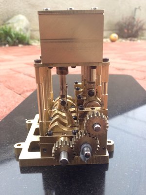

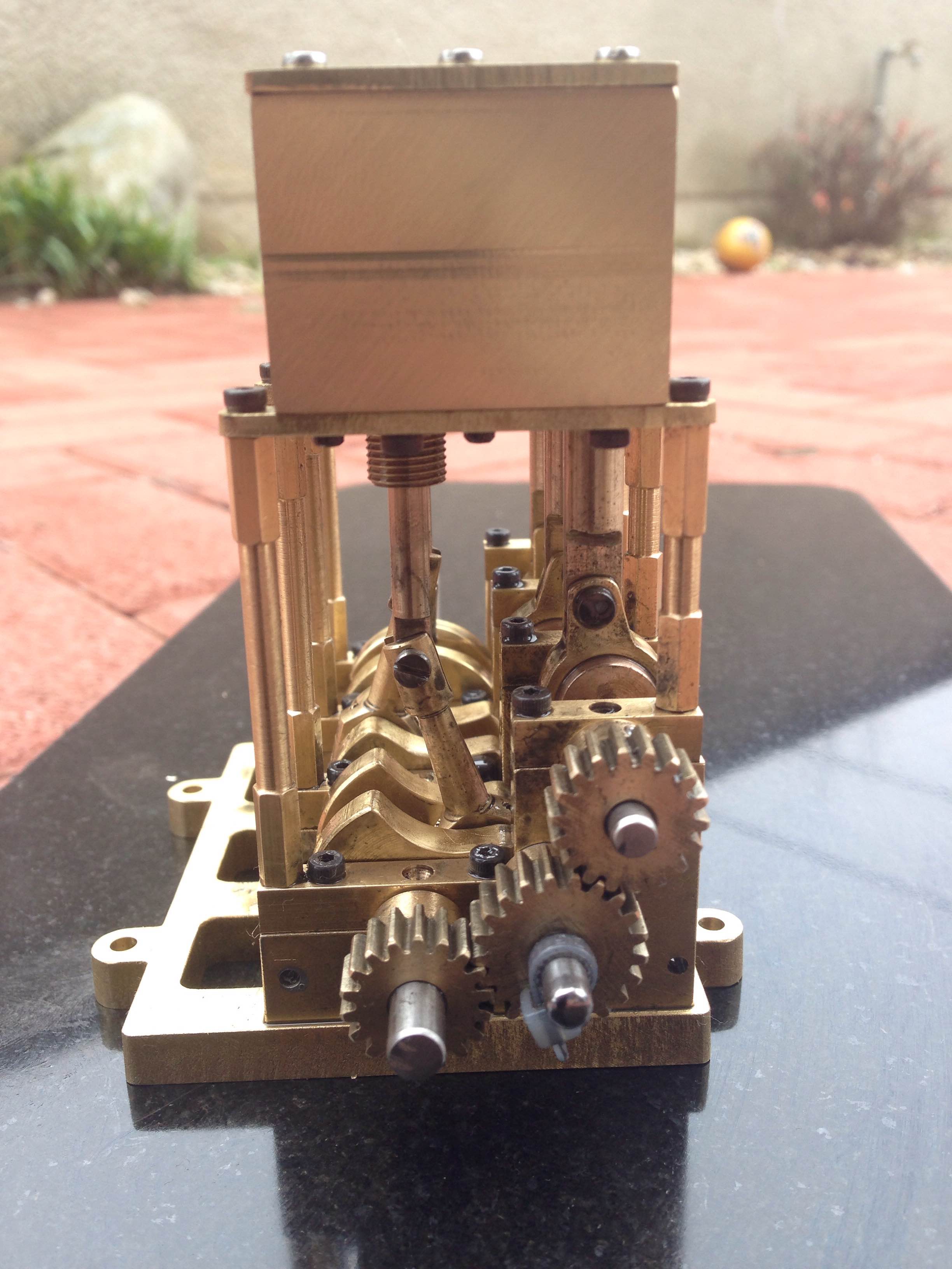

Aj ozubene kolecka na moj posledny parny motor som si daval robit kamaratovi z fora.. (nie z tohto)
Mal som sice kupene z hobbykingu nejake ocelove pastorky, ale mosadzne sa hodili viac.. urobil mi dve sady.. takte este mam jednu do rezervy..
Ked som mu poslal foto motoru, tak povedal ze by si ho dal do obyvaku na policku a kazdemu by sa nim chvalil..
