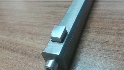

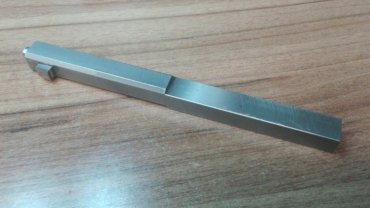

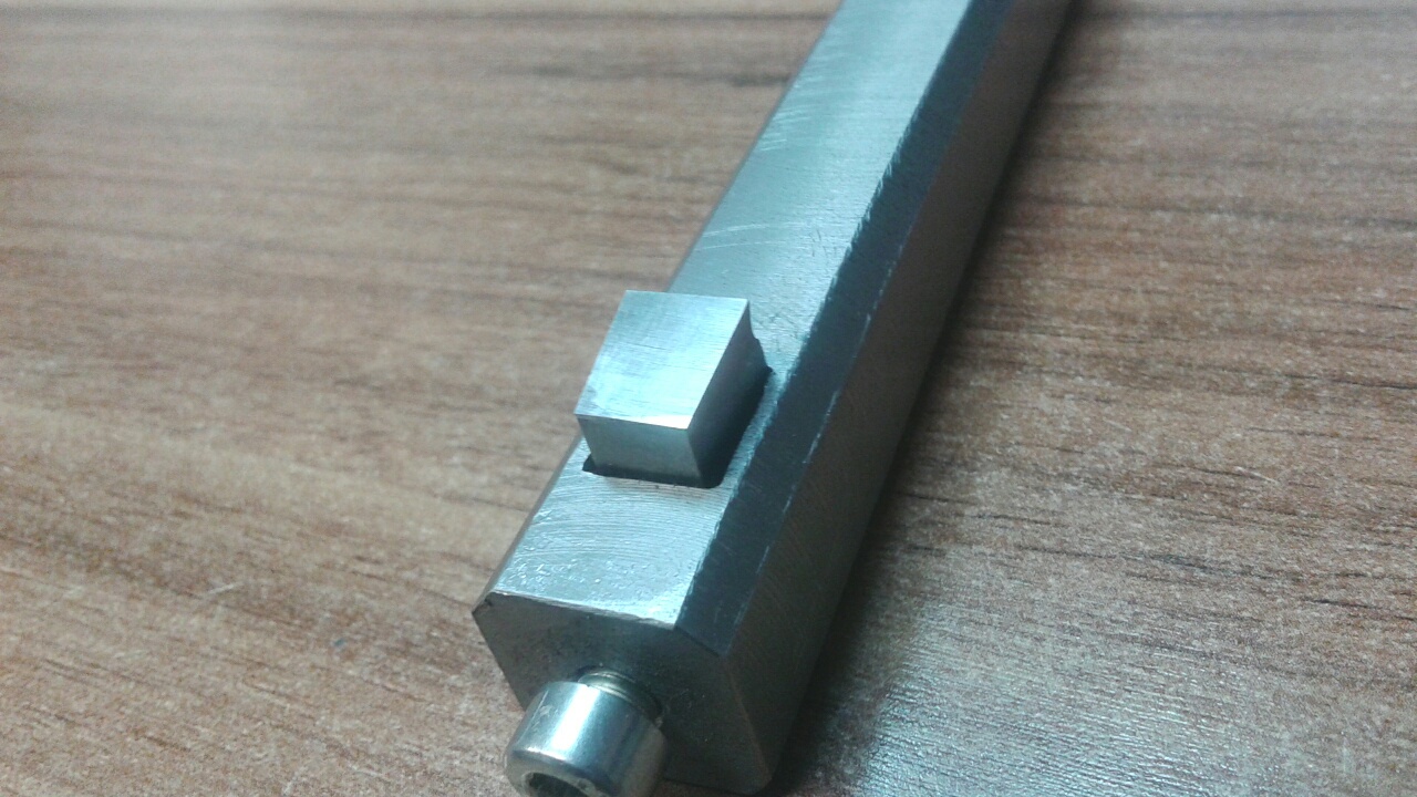

filla píše:a ty se nechces nic novyho naucit?, nebo uz mas obrazeni tak zmaknuty, ze te to nudi
Pane mistr!
Ta kudla na obrážení už je i s držákem hotová!
Je to tak správně? :lol:

VirtualMan píše:
Pane mistr!
Ty to budeš škrábat směrem od univerzály doprava? :)
VirtualMan
Příspěvky: 109
Registrován: 9. 11. 2009, 10:49
17. 2. 2016, 7:06
Správný postřeh!
Budu, abych viděl na třísku a abych ty třísky zbytečně nesypal do vřetena.

VirtualMan píše:Správný postřeh!
V.
No já si toho taky všiml, a máš pravdu, proč jezdit autem dopředu, když na to stejné místo dojedu i na zpátečku :D Až ti to ten nůž po pár žduchách vytrhne ze sklíčidla, tak to budeš horko těžko štelovat zpátky

VirtualMan
Příspěvky: 109
17. 2. 2016, 7:48
Mnoo...
On se dá ten nůž samozřejmě otočit jakkoliv.
Chápu, že tímto směrem je namáhání upínacího šroubu dvojnásobné, protože je umístěný v ose a páka jednozvratná je účinný jednoduchý stroj.
Říkal jsem si ale, že když to stejně budu tahat sem tam ručně jen suportovým kolem a budu brát jen malou třísku, tak že na to snad tak velkou sílu aby se to vytrhlo nevyvinu.
( Fakt je, že mne nikdy nenapadlo vzít si siloměr a změřit, jakou silou se suport při ručním posuvu posunuje. )
Nemám žádný vhodný přípravek pro upnutí toho náboje jinak než do univerzály. Posuv u mne jede jen spolu s vřetenem, takže to nemůžu honit sem-tam strojním posuvem.
V.

VirtualMan píše:Mnoo...
V.
Všechny síly by měly vždy směřovat do vřetene a skoro je jedno o jaký stroj se jedná :wink: Pak to nebudeš muset řešit, že by ti to ta hlava neudržela, pokud to máš ale dobře nabroušené a nevytáhne ti to při cestě zpět :D
Jako nevím jaký máš soustruh, ta 8mm už je docela dost, ale píšeš, že je to automatovka, tak to bys měl dát i na nějakém malém dvoutunovém soustruhu :wink:
