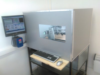

Ahoj koupil jsem si CNC frézku a potřebuji ji zakrytovat. Důvodů je několik jednak hluk a hlavě špony a emulze.Protože nemám možnost svařování napadlo mě udělat celé krytování jako skříň z vodě odolné překližky.Nejsem si ale jistý jestli vodě odolná překližka zvládne emulzi máte s tím někdo zkušenost ?

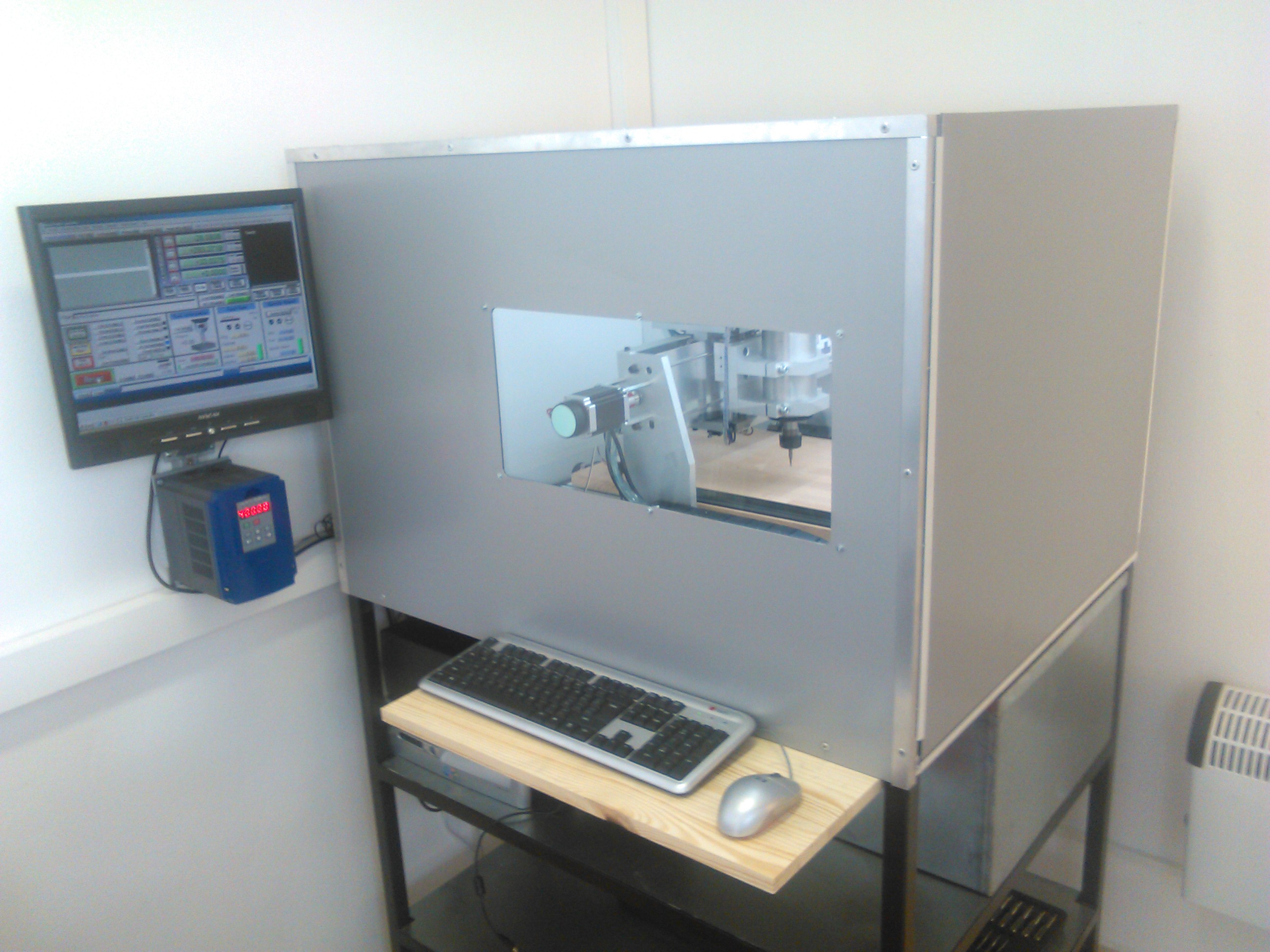

Na jednodušší portálovky děláme plášť z plastu potažený hliníkovým plechem a fólií. Rohy jsou řešené profilovou gumou.

26. 2. 2017, 5:39
Vypadá to dobře ale já potřebuji něco samonosného co jenom sešroubuji bez nutnosti svařovaného rámu.
