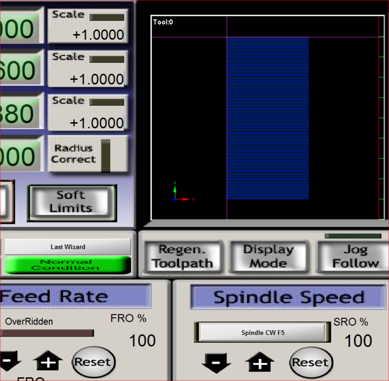

Sniž rychlost a zkus to znovu.
Případně odpoj motory, udělej si značky na hřídelkách a pust znovu.
Pokud to bude ujíždět i samotné bude problém v machu.
Pokud to samotné ujíždět nebude může být velká akcelerace nebo to mechanicky stroj nedává.

je to pořád o stejný kus? nebo se mění ta hodnota? pokud o stejný mohl by to být problém ztráty jednoho kroku při změně směru

Ak máš kreknutý mach, može to byť aj tým.

Ahoj, no jestli dojede dál tak asi kroky neztrácí , nemáš spíš špatně nastavené kroky na milimetr?

Ted koukám na to co ti to vyfrézovalo za čtvereček a pokud je to i ten kod co jsi poslal tak by to mělo být jedou tak větší 5x10mm
podle mě když to posune v Y tak to zároven posune i o tu 0.1 v X , nemáš problém spíš v elekro? zkus to samé ale zaměn X za Y a nech to proběhnout..
co to dělá když to udělá kružnici?

logické by bylo vzít hodinky a měřit jet osou tam a zpět a vidí hned kde je problém..

A pokiaľ to testuješ a nevieš kde je chyba, skús zatiaľ nainštalovať demo Mach 3, na tie testy ti bude stačiť.

RaS píše:logické by bylo vzít hodinky a měřit jet osou tam a zpět a vidí hned kde je problém..
jedině takto jde něco zjistit - začít od jednoduchého posuvu jednou osou
tipl bych na nevhodnou polaritu či jiný problém u DIR pulsu

A nezastavuješ náhodou program tlacitkami stop alebo reset ? Vtedy zvykne mach nieco stratiť a treba zreferovať stroj zase do nuly.
