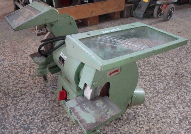

asi tak ...já jsem chtěl dát zespodu ventilátor který by foukal dovnitř a jak jsou boční kryty tak zespodu vyvrtat pár dír.
a před větrák filtr.
Vadilo mě že na pravé straně nejde přisouvat stolek tak jsem to upravil.

při určitém nastavením úhlu stolku tu opěrnou plochu potřebuješ.... obvodem se nemá brousit, ale nikdo si z toho hlavu neláme. Protože jsem brusku koupil s již opotřebeným kotoučem po obvodu a mezi stolkem a obvodem kotouče byla mezera 5mm tak jsem udělal tu úpravu

bol niekto ochotny nafotit a zmerat ochranne kryty s plexisklom na BAD 20 ako su na tej fotografii? kupil som dnes brusku,ale bez nich a tazko by som to asi zohnal,tak rozmyslam ich vyrobit
