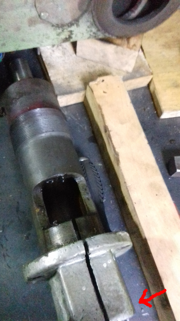

Prosim vas o radu ohladne V13.
Pri vysunuti pinoly na max hodnotu ma jemnu radialnu volu, pocitovo pri tlaku na stranu ju tam citit maly pohyb . Da sa to nejako elimninovat, vymane lozisk resp utiahnutim alebo je to uz vylagrovane a uz sa stym neda nic.
diki moc za kazdu radu.
Re: klasika Jihokov V13
Napsal: 24. 2. 2020, 8:56
od brutal
Jestli má V13 stejně řešenou pinolu jako V16, tak pouzdro ve kterém jezdí pinola nahoru dolu je rozříznuté a je tam šroub, kterým se dá nastavit sevření, viz. šipka na obrázku. Takže bych ten šroub zkusil utáhnout, ale s rozumem, aby pinola ještě jezdila dostatečně volně.

Ak je tá pinola vybehaná, po dotiahnutí bude na niektorých miestach drhnúť (na začiatku je voľná, po vysunutí drhne) . Ak ju nemáš možnosť prebrúsiť na guľato, mne docela pomohol tento garážový postup: rozdelíš si pinolu po dĺžke na povedzme 5 segmentov. Odmeriaš každý z nich mikrometrom a zapíšeš si rozdiely. No a potom upneš pinolu do sústruhu a šmirgľovým pásom obrusuješ segmenty a meriaš, obrusuješ a meriaš. Výsledok po 2 hodinách brúsenia a merania u mňa je bezvadný, pinola chodí hladko v celom rozsahu bez vôle.
