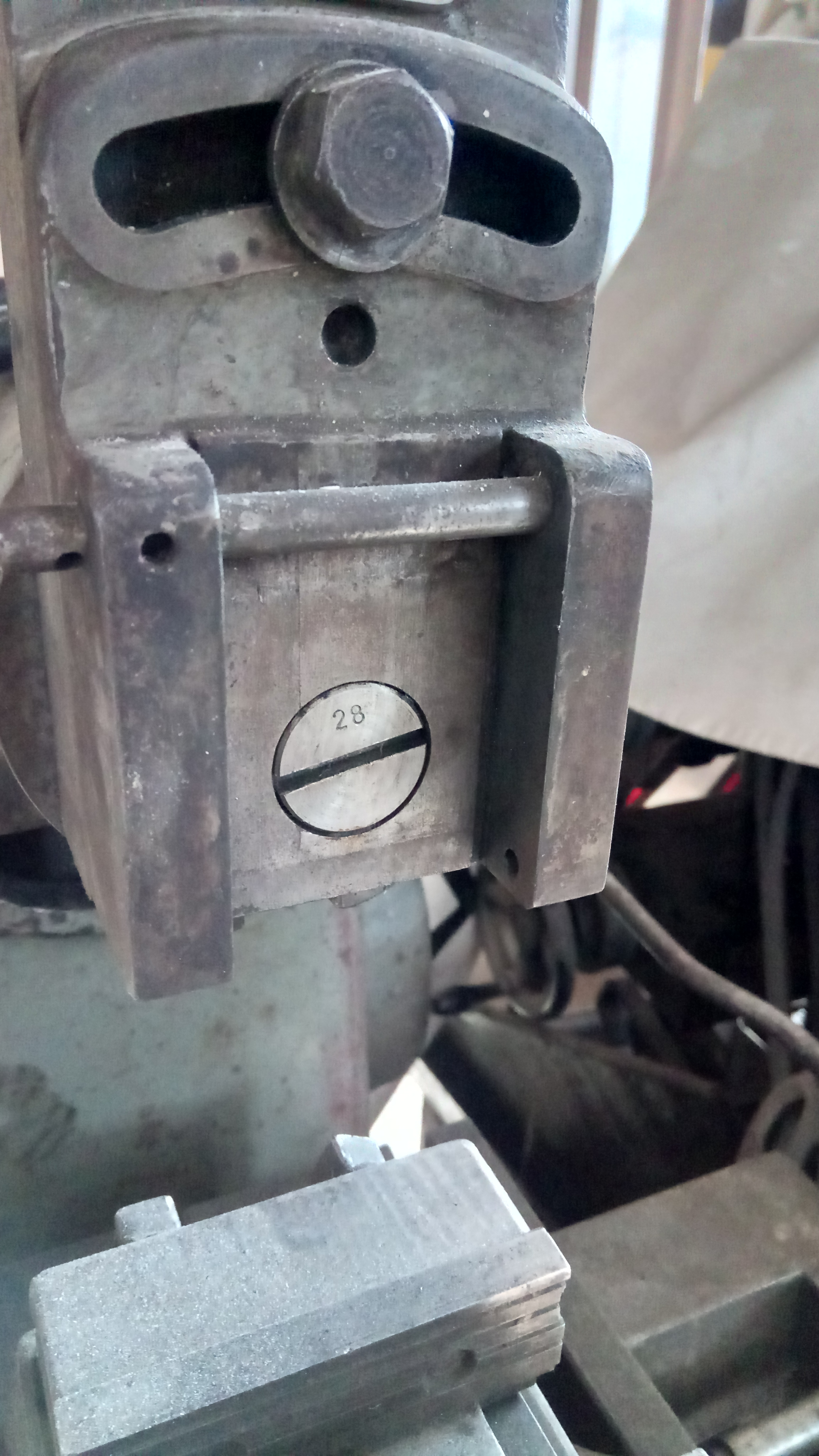

Zdravim majstri, nemáte niekto túto obrážačku? Chýba mi tam hlava na nōž-vedel by mi ju niekto pomerať? Z akého by mala byť materiálu? Díky moc 😎
Příspěvky: 6578
Příspěvek 9. 7. 2020, 9:10
Ahoj mam, zdedil jsem ji po kamaradovi, co ji koupil, rozebral, pak ho to prestalo bavit. Tak jsem ji zachranil a slozil a zatim ceka v poradi. To co ti chybi je jen deska s dirou na pant a dirou v ktere je valcovy drzak noze s osazenim. Jestli vydrzis, jsem na dovolene, omerim ti to a poslu. Matros nebude asi nic extra

Rozhodně ne litina. Nějaká konstrukční ocel. Vyrobíš to i podle fotek. Kostka s dírou na čep, který tam máš a nahoře uprostřed má kostka pacičku se zahloubením na pružinku (proti zahloubení, který tam máš taky). Do kostky je pak do díry vsazenej a třeba heftnutej třmen pro nůž.

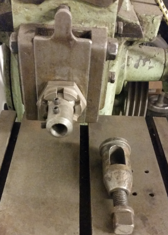

Ta "klapačka" co ti chybí jde udělat z jakékoliv oceli. Pevnější bude samosebou lepší. Nějak tepelně upravené to být nemusí.
Na fotce je v ní nasazen držák na nůž na drážky pro pera. Originál leží na stole. Ten nůž si pak můžeš natočit.
Všechny rozměry jsou jasné, protože tu U destičku máš. Kdyby něco napiš.

Doporučuju udělat si na nože pro šťouchání drážek desku která se přišroubuje místo komplet klapačky tj. sundáš i ten díl co máš a tam našroubuješ desku s pouzdrem na upnutí nože. Ušetří se s tím cenný místo. Originálním nožům pro osmičku drážku už je i tak potřeba zkracovat stopku, aby se tam vešel obrobek.
Příspěvky: 6578
Příspěvek 10. 7. 2020, 8:04
Zbyna: to je super napad, mozna by i stacila tloustka klapacky, presna dira, z boku zajistovaci cerv. Pak by to bylo nejkratsi mozne. Diky za inspiraci :!:

Diky za fotky, ty to mas vlastne bez klapacky, u drazek tam vlastne nemusi byt. A nataceci hlava je taky tady vlastne k prdu. Uz vim co si udelam, az ho dam dohromady. Jeste jednou dik

Taky bych to řešil jinak. Takhle jsem to koupil a čeká to na repas. Jinak na tom stole byl úhelník // patrně pro sklíčidlo // který to vystrčil OD beranu, takže to tak úplně blbé není.
Pokud se týká drážek pro pero, tak se jim / konstrukčně / vyhýbám jako čert kříži. Preferuji svěrné spojení, nebo v nouzi červíky.
