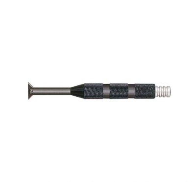

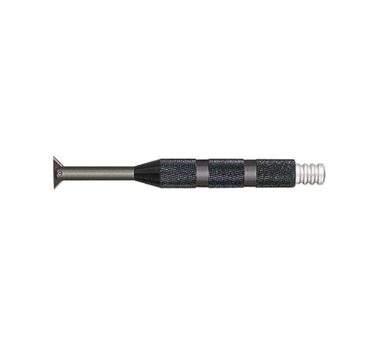

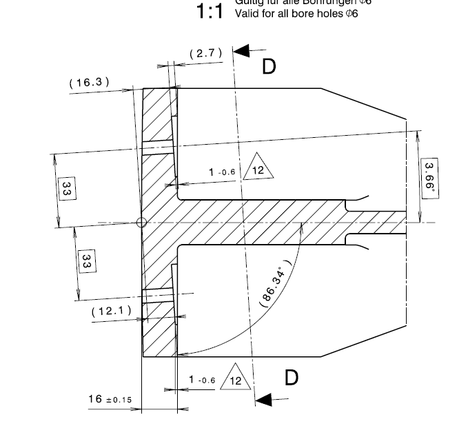

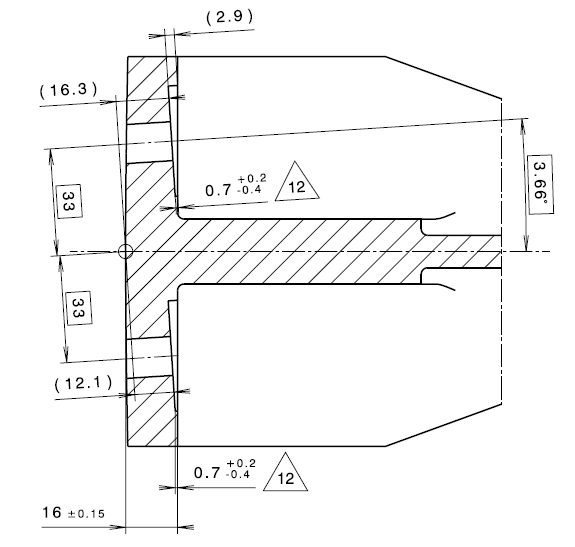

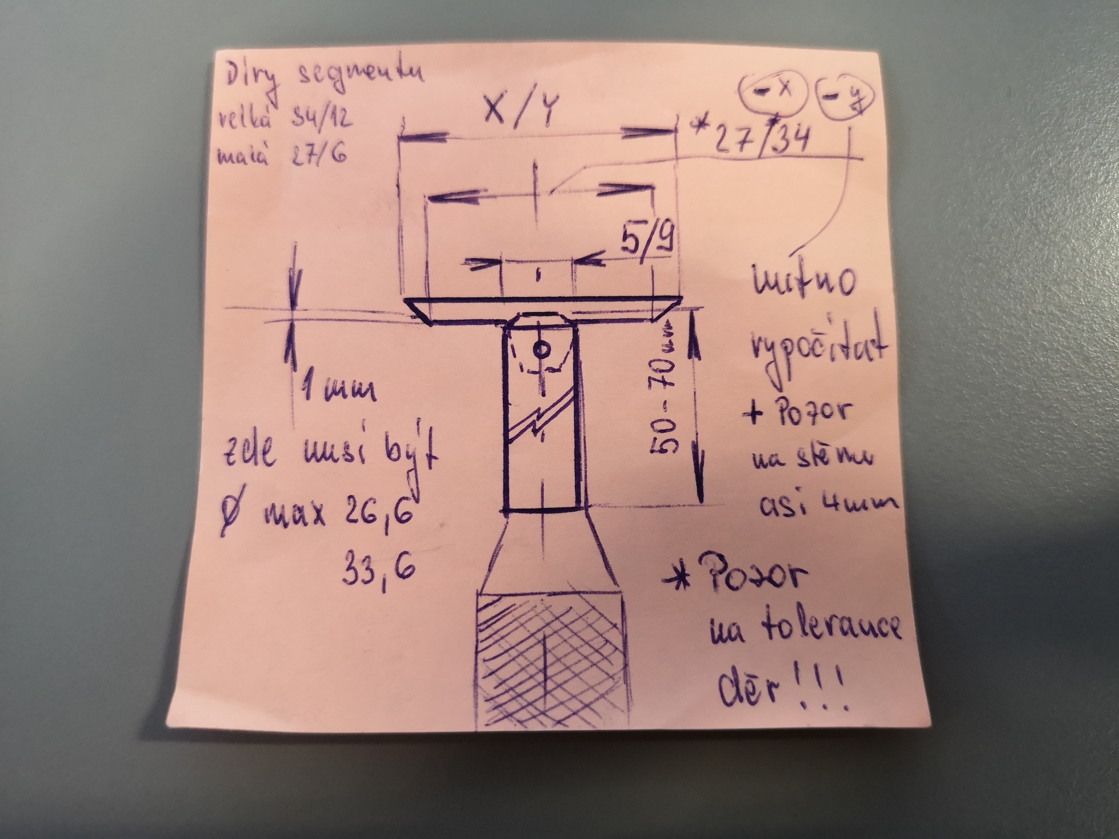

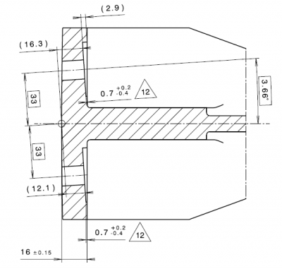

Ahojte,
potřeboval bych vyrobit 2ks odjehlovacích nástrojů dle přílohy.
Jedná se o otevírající nástroj pro odjehlení grotu na vnitřní straně dílu.
1) Tělo které prochází menší dírou D6 by měl mít 5 až 5,5mm a ostří délku 28mm
2) Tělo které prochází dírou D12 by měl mít 11 až 11,5mm a ostří 35mm.
V příloze je nákres nástroje a detail díry v dílech co je potřeba odjehlit.
Klidně více na tel 773582313

Čejka v Kovonástrojích prodává takový pro otvory do 22 mm. Nešlo by jen vyrobit ten břit větší?
Lukashom
Příspěvky: 279
Registrován: 27. 8. 2012, 9:27
Bydliště: Klatovy
3. 12. 2020, 7:16
Tady jde hlavně o to skrz jakou díru se to musí posunout. Je to atyp.
Tělo 6mm a brit dlouhý 28mm.
Nebo jen ty břity. Zbytek by se nějak dal upravit. Je to na hliník.

je to ruční odjehlování. Tyto díry D27 a D34 se dělají zpětným záhlubníkem a pak jeto potřeba odjehlit. jenže stávajícími nástroji na tom stráví grotér spoustu času.
Příspěvky: 23406
4. 12. 2020, 7:16
Tak to je potom vse v poradku. Cas sou penize a za blbost se plati. Vsechna pravidla jsou v souladu.
Ja jen vyslovil nazor. Ze to bude poskakovat a to asi bude. Jinak noga delala sppusty odjehlovaku ale asi ne v takovehle delce britu. Mozna bh to slo pouzit jako polotovar a jen do toho udelat ten brit. Tj nabrousit radeko a vyjiskrit do nej diru.

Akorát najít někoho kdo mi to vyrobí. Ten držák od nogy bych nějak už dokázal upravit.
Příspěvky: 23406
4. 12. 2020, 8:01
tak zkus dohledat ten drzak a podle toho zkus namalovat ten brit
mozna budes uspesnejsi
mozna kdyby byl cas tak i vyrobime
