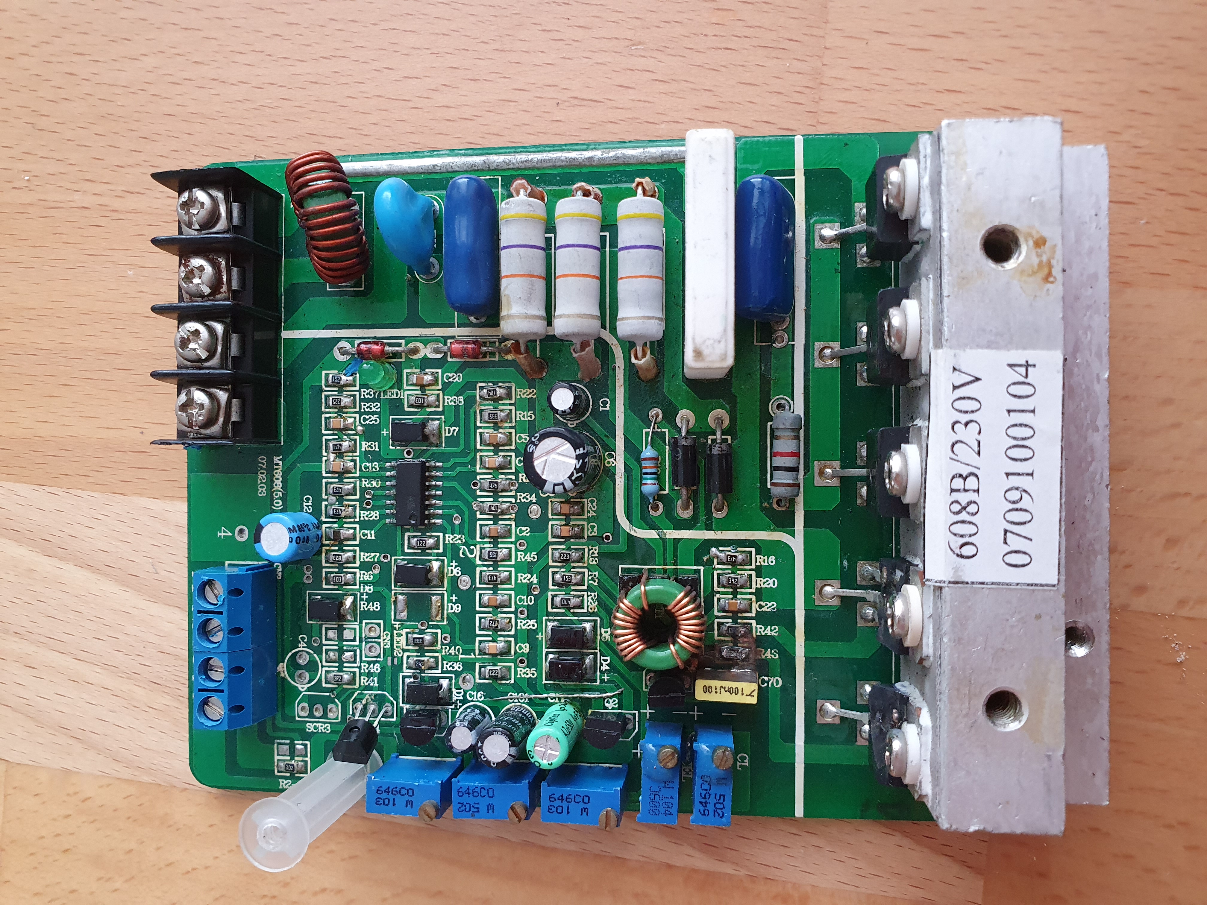

Mam na Vas malý dotaz. Pro frézování na BF20 rána někde u motoru.
Myslel jsem špatné vynuti na motoru . Koupe nového a stále se netočí. Vse prověření a vypadá to, ze u ridici jednotky chyba viz. foto.
Nejspíše usmernovace D8020L ale nezdá se ki, ze bych II tam bylo hned vedle sebe 5.
Nemate někdo schema ridici jednotky?
Předem děkuji za mozne návrhy :D

BF 20 nemám, ale znám clony Sieg C3 kde se taky používají - možná by nebylo od věci tu desku vyfotit s označením product number.
Pak by se dala případně dohledat na netu.
Desky u soustruhů budou mít také podobné schéma takže to taky není tajemstvím.

V dostupném návodu pro obsluhu stroje je jen pod kódem Q 1.6 a číslo zboží 0320297. Nic víc k tomu nemohu dohledat.
Ještě posílám fotku základní desky.
Myslím si, ze to je těmi usmernovaci vypadá to ze jsou dva vyhořelé.
A ještě jednou děkuji za reakce.

Desku jsem zatím nenašel, ale tenhle problém už tu někdo měl:
viewtopic.php?t=17197
Tyristory doporučuji S8025L (S8020L i mám a dají se i objednat).

Tak dneska zakoupena nová řídící deska Q 1.6 . Cena v BOW cca 2500 včetně DPH. Doporučeno ještě zkontrolovat potenciometr na ovládání otáček.
Je to jen pro info, kdyby někdo měl také takový problém.

Tu mam u sebe a čekám na kolegu, jestli mi ii opravy. Jsou tam ještě navíc dva odpory spaleny. Pročpak?
